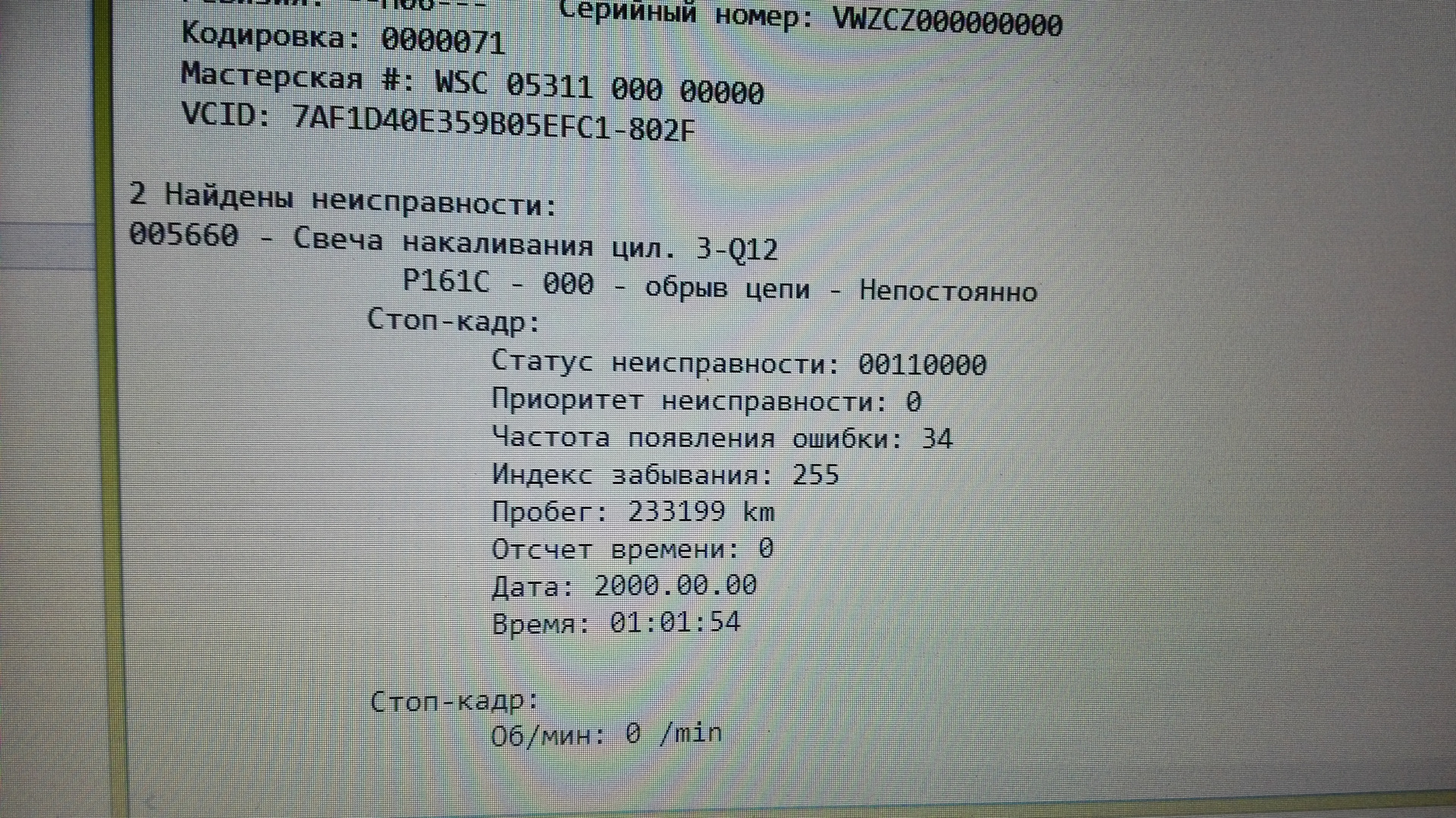

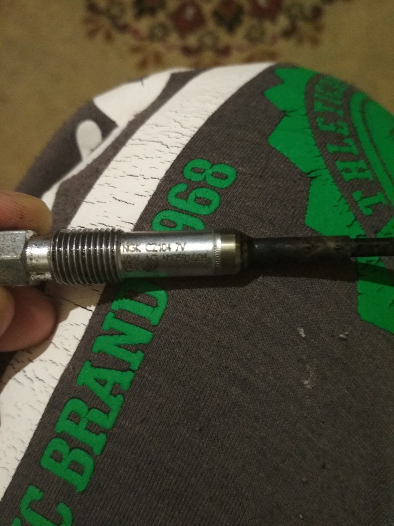

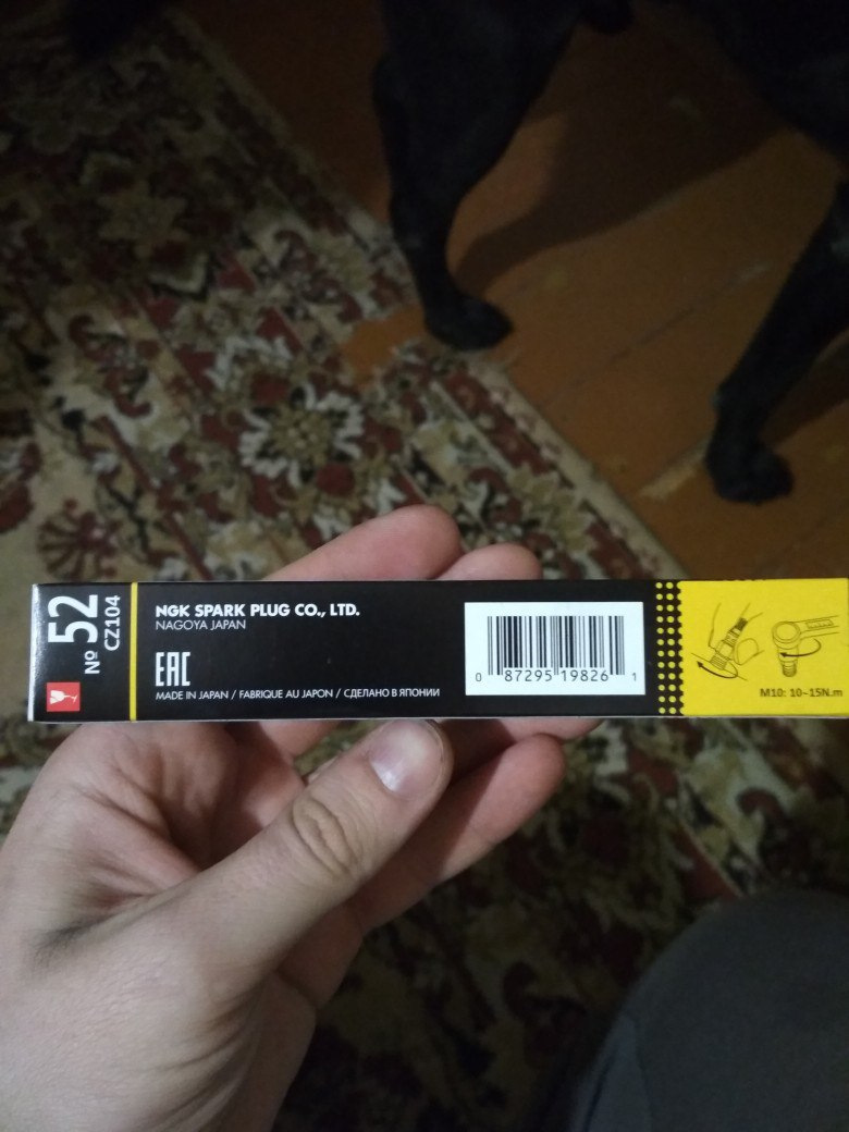

б** б** б**… На улице -11, а я уже хреновенько завожусь. Пришлось покрутить долго стартером. Лампочка накала свечей зажглась ну максимум на 3 сек и это при -11. С испуга купил и заменил свечи, по времени заняло не более 10 мин. Фиг его знает что к чему, прошлый раз вылетела свечка загорелся чек. Прозвонил старые свечи, рабочие. Насторожило… После замены машина простояла около 4-5 часов, завелась бодро да и спираль уже горела значительно дольше. Пробег на старых свечах около 60 тыс, около двух лет(две зимы)

Завелся в — 13 без проблем.

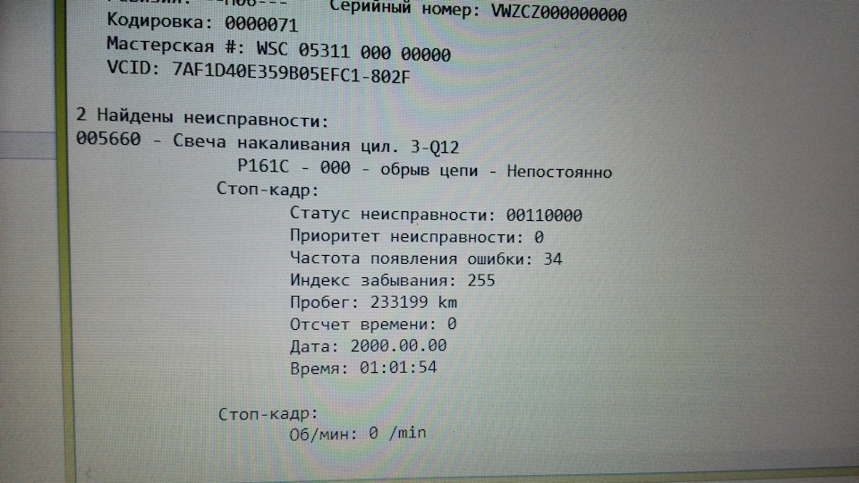

Бывает вылетает свеча и на приборке ничего не загорается, а вот компом все видно.
Завтра увижу точный результат. Ошибок нету
Вот как пример
Нет ошибок.
Блин а я так и не завелся сегодня ( на приборе было минус15
