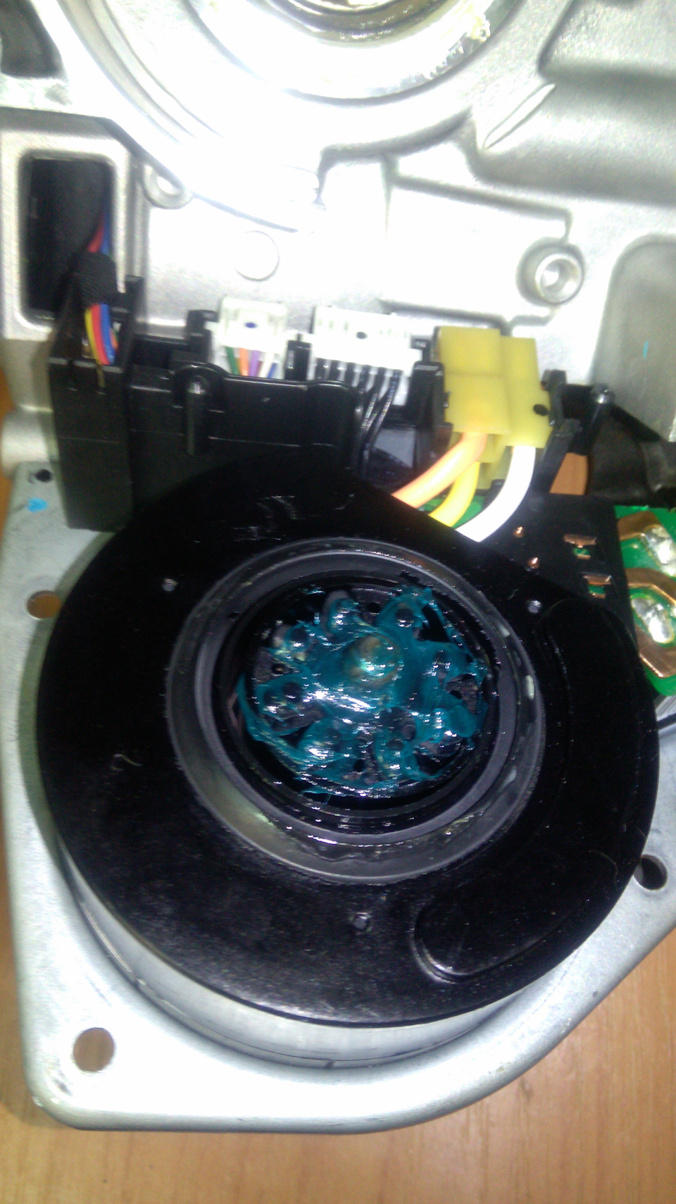

— Самостоятельно поменял эластичную муфту, в результате чего отказался работать ЭУР.
— Электрик у официального диллера считал ошибки и ничем помочь мне не смог, в результате — калибровка не сделана, руль тяжелый.
— Считали и скинули ошибки в специализированном сервисе автоэлектроники, ЭУР заработал, стуки остались. При быстрых поворотах руля появились рычащие звуки в ЭУР, будто где то подшипник работает на сухую.
— Купил и заменил рулевую колонку 564002H000 (карданчик), снова вскрыл и смазал эластичную муфту, собрал. Стучать стало меньше, но стуки по прежнему остались в нулевом (прямом горизонтальном) положении руля, при быстрых поворотах руля, рычащие звуки все еще присутствуют. После переборки ошибок по рулевой не вылезало.
В шлицах немного ошибся — наверняка на 1 зуб, руль немного отклонен от нулевого положения, выставлю, наверно, развалом, в 183 раз туда лезть уже нет никакого желания, итак больше недели ездил с разобранным подрулевым пластиком.
Немного символических фоток.
Разумеется, расстроен, эмоционального удовлетворения нет. Заменил муфту, заменил рулевую колонку, несколько раз лазил перебирал ЭУР в месте расположения муфты, а стуки не ушли.
Много размышляю на тему стуков и какая то логическая цепочка вырисовывается — руль стучит только в нулевом положении. При кручении рулем, стуки пропадают, значит где то есть выработка, люфт. В рулевой рейке это могут быть рулевые тяги и рулевые наконечники. Так же, люфт вертикального вала рулевой рейке, в месте прижатия прижимным сухарем, которым рейка подтягивается или игольчатом подшипнике.
Важный момент — стучит с левой стороны, будто в салоне и в ногах водителя.
Ключевым моментом стало для меня еще одно наблюдение — в 1 раз, когда разобрал ЭУР и он отказал, я немного ошибся при сборке и руль встал криво при прямых колесах. Колеса прямо, руль криво, но стуков не было! Но, как только я выводил руль в нулевое положение (колеса поворачивали в какую то сторону), раздавались те самые стуки!
Далее — в последний раз, когда я заменил рулевую колонку и более менее выставил руль в нулевое положение при прямых колесах — снова начались противные стуки! Это получается, что все обвинения с рулевой рейки снимаются и виноват в этих стуках ЭУР, а точнее — его основной вал?

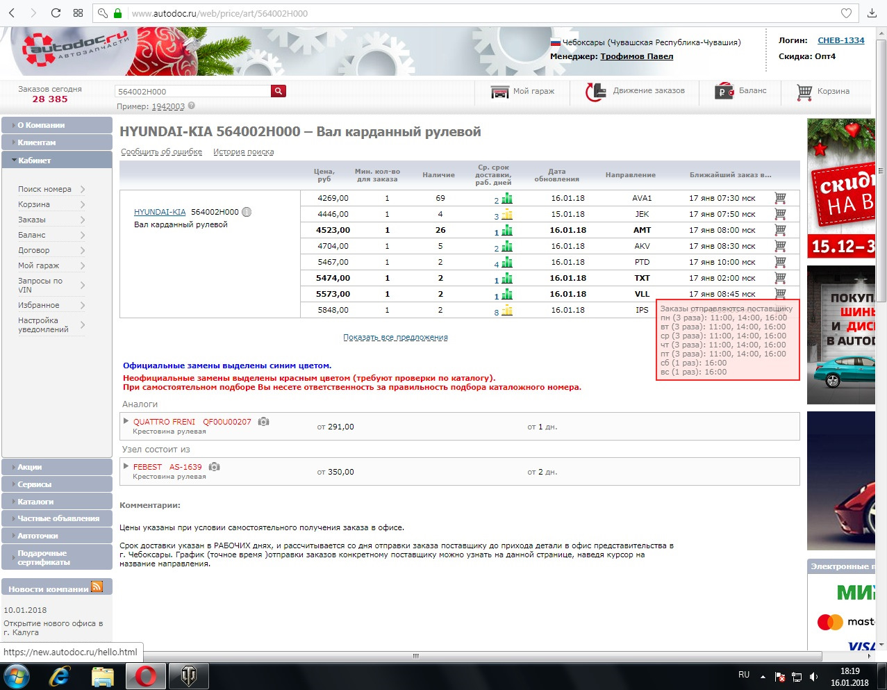

Тоже в раздумьях менять муфту или нет, но наверно поменяю раз купил уже. Корданчик конечно дороже выходит, 7300 посмотрел в автодоке стоит
3900 брал в автодоке на днях.
Видимо последнюю забрал

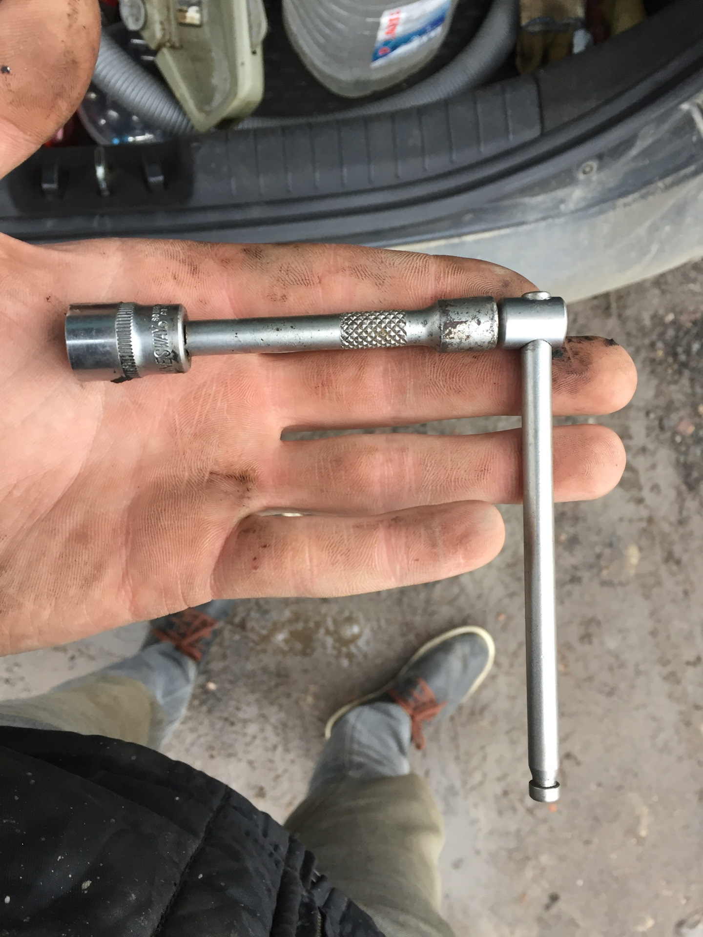

Стук основной идёт от вала рейки, упор на рейке чуть подтяни ключем на 13, я у подъезда домкратом вод сторону поднимал ложился под машину и чуть подтягивал, ели сорвал гайку упора
на яме пробовал, пока не получалось подлезть, подрамник и стабилизатор мешались( еще раз попробую.
Только аккуратней с подтяжкой упора рейки. Я когда втулку на рейке менял при разборе больно сильно крутанул и оторвал шляпку гайки, на которую головку одевал, и переборка растянулась на несколько дней.
ого, спасибо за рекомендацию, учту.
