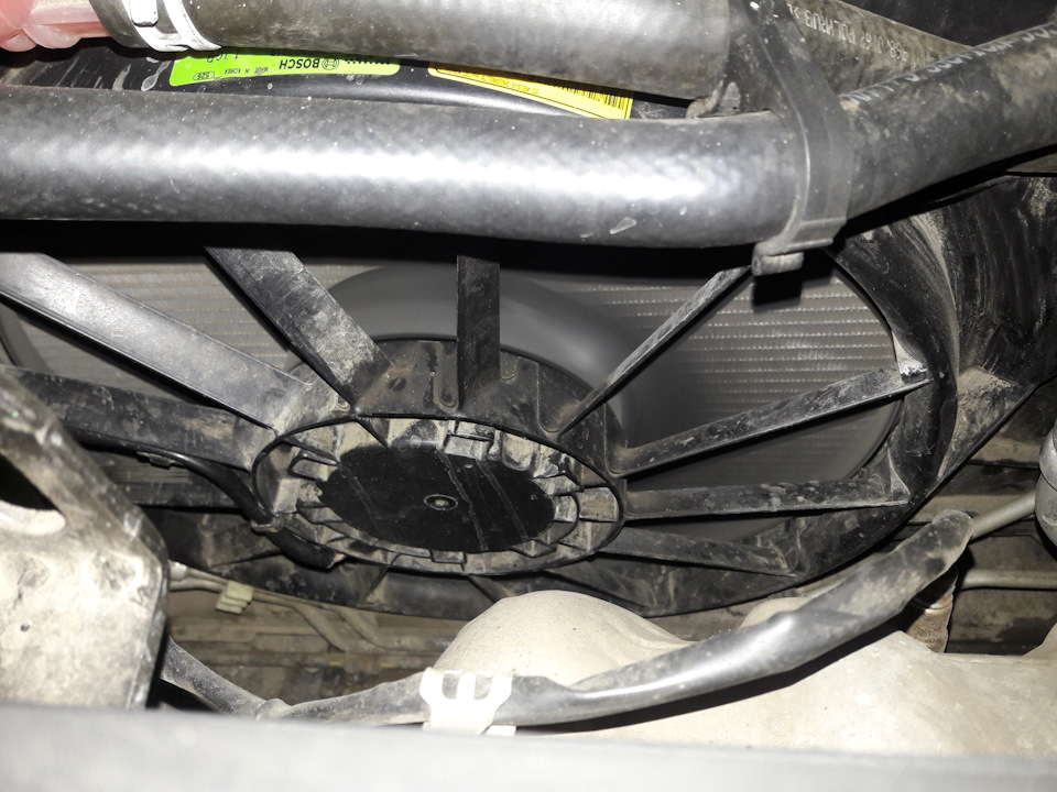

И так, случилась маленькая неприятность — сломался вентилятор радиатора охлаждающей жидкости. Заметили случайно. Когда поменяли масло в коробке нужно было выставить уровень (для этого прогревали на холостом ходу)
Температура охлаждающей жидкости росла и никаких признаков включения вентилятора не наблюдалось.

Залез в каталог запчастей aveo t300 и меня постигло разочарование. На схеме был указан весь вентилятор по отдельным позициям (отдельно кожух, отдельно блок с резистором, отдельно сам вентилятор) но к сожалению артикулов к ним нет, продажа только полностью в сборе. Цена ошарашила — 18000 рублей за вентилятор в сборе… Карл! 18 гребаных косарей за этот кусок #### который ломается. Выяснилось что это детская болячка всех опелей, ну а опель и шевроле одни и те же яйца в разной скорлупе. Покурив форумы и драйв проблема оказалась в термопредохранителе (он перегорает и вентилятор не работает) . Из за чего он перегорает не понятно. Скорее всего влияние агрессивной среды.

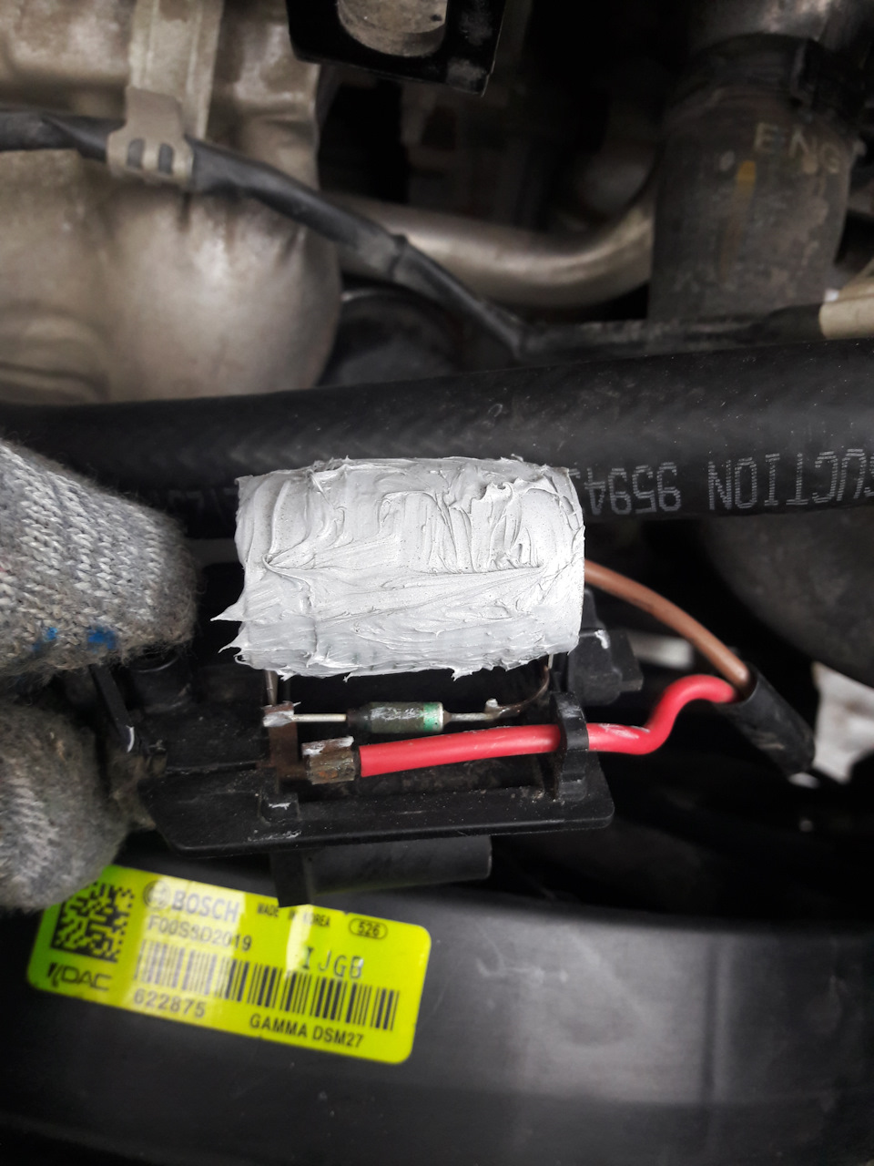

Были заказаны термопредохранители zh103-195 градусов 15 ампер в чип и дипе.
Проверил все предохранители относящиеся к вентилятору — они целые. Так же был проверен вентилятор — кидаем провода с аккумулятора — минус на клемму C, плюс на одну из клемм А или B (фишка которая присоединяется к резистору имеет три провода, C черный провод, B белосиний провод, А серый провод) все работает.
Проверям старый термопредохранитель мультитестером. Для этого выставляем замер сопротивления и замеряем. Должен звониться накоротко на ноль. У меня результат 1, значит сгорел.
Дальше все просто. Берем паяльник, паяльную пасту и припой. Старый отрываем. Новый паяем. Перед этим мероприятием прошелся напильником по контактам. Резистор лучше обработать герметиком. Подойдет любой высокотемпературный. Я взял абро серый
Внимание! При пайке термопредохранитель может сгореть (В данном случае если превысит температуру 195 градусов) поэтому при покупке берите сразу несколько. И желательно паяльник с регулировкой по температуре. Я паял на морозе поэтому он не успел сгореть.

После проведенных работ я заехал на теплый паркинг и проверил работу вентилятора. Теперь включение первой ступени на 102 градусах. Вторую не удалось проверить. Главное что все работает. Проблема решилась 30 рублями, а не 18тью косарями. Почуствуйте разницу так сказать)))))

Вот это называется грамотная диагностика и ремонт! А вот герметиком мазюкать резистор не было нужды! С ним и так ничего не будет.
Поверь будет. Он в штатной изоляции но со временем она растрескивается и рассыпается — соответственно защиты нет. Поэтому это лучше сделать и обезопасить себя от лишнего геморроя
