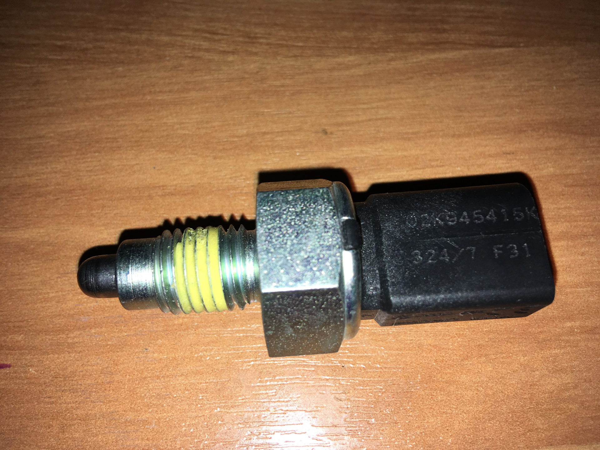

Паркуясь как то ночью во дворе, почуял я немного дискомфорта… вдруг парковаться стало мне.безумно неудобно. И фонари протирал и лампочки рабочие.менял я на рабочие, в итоге замкнув разъем датчика, выяснили, что менять надо именно датчик заднего хода. У меня стоял с номером 02K 945 415 C
Новый датчик пришел с номером 02K 945 415 K
Запчасти на фото: 02K945415K
Отлично подошел, теперь все работает. =)

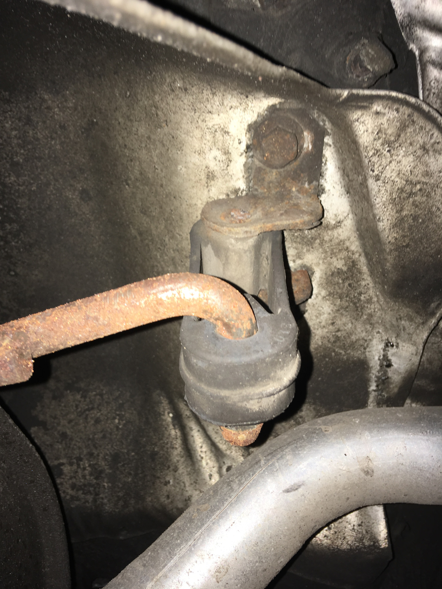

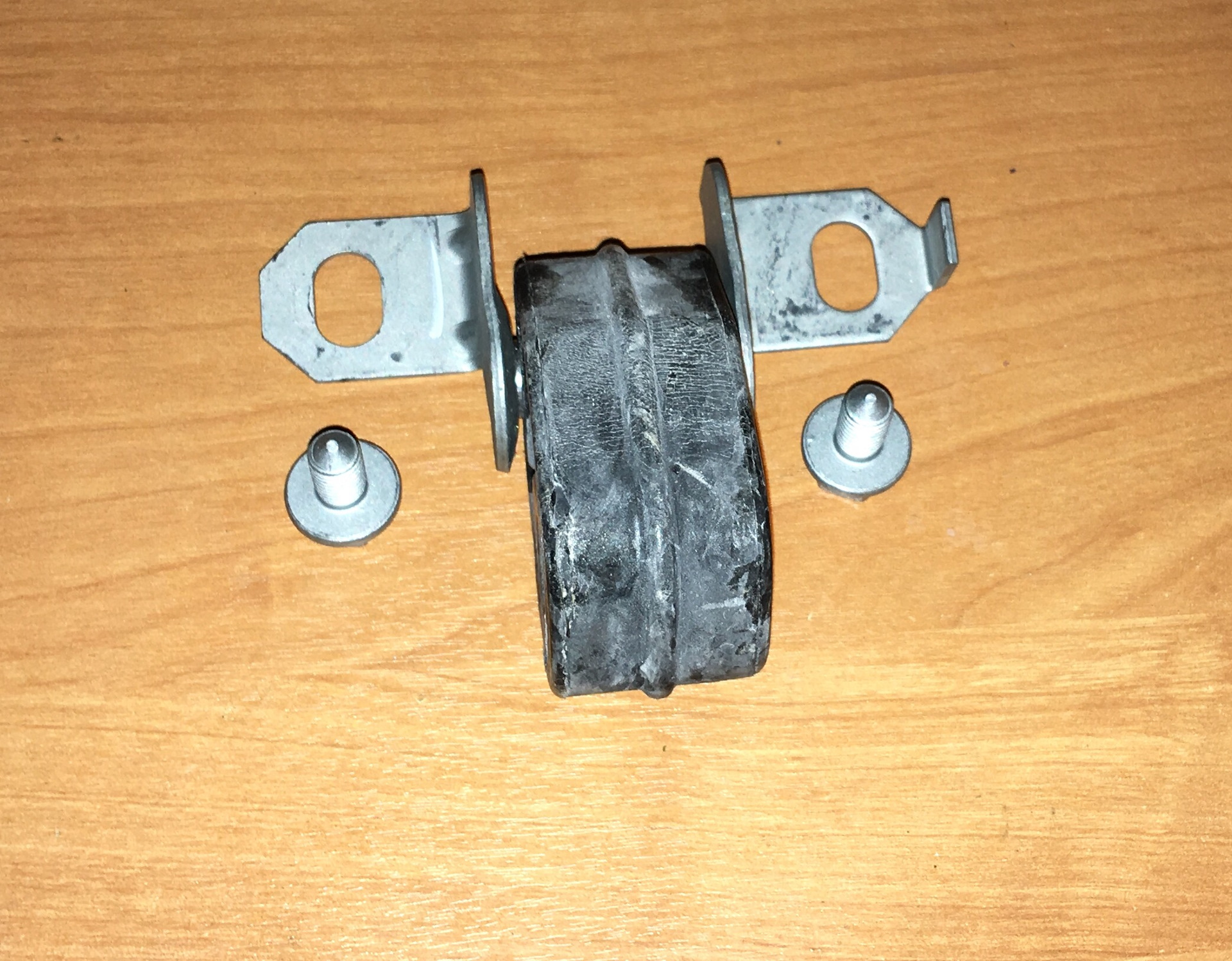

Так же в прошлый раз заметил, что при замене глушителя я забыл поменять одно крепление.
Ее тоже поменял.
Теперь весь выхлоп на новом крепеже, отлично. =)
