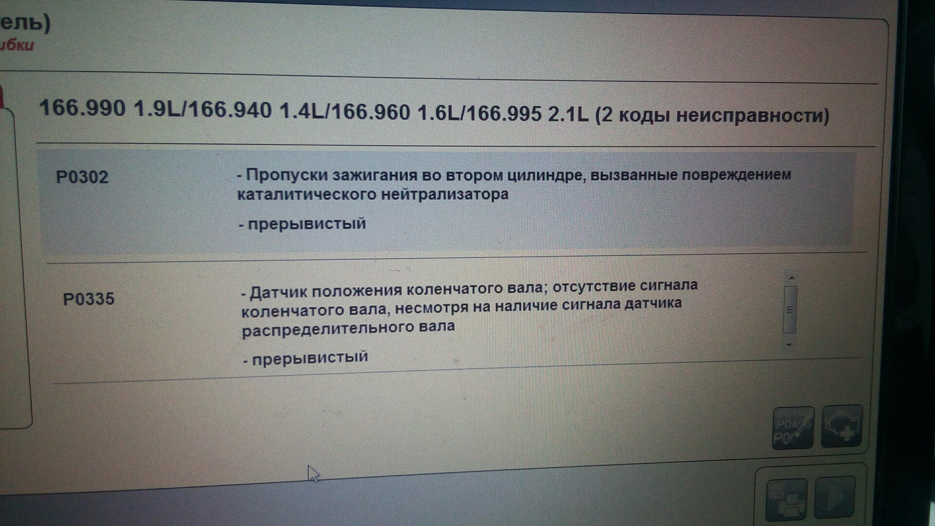

Всех с наступившим! Еду, никого не трогаю. Бац! Начала троить на ходу. Остановился. На холостых так же плавают. Дал газу, как следует, троение прошло. Ошибка дала 2 горшок, но, по катализатору. Чего с ним делать? Выбивать и ездить с чеком, или это из за топлива? Заливаюсь Лукойл 95. Ну, и интересует вторая ошибка на фото.

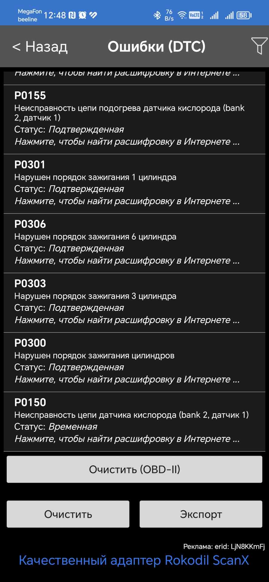

Всех приветствую! Сегодня тоже самое произошло, еду немного не трогую и "бац" затроила, по elm куча ошибок, после сброса осталось только одна, куда копать?

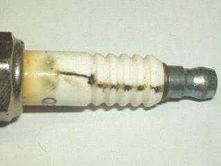

Сними модуль зажигания, открути свечи, местами непутай!посмотри на корпус свечи если есть черный прожиги со стороны защёлки, то наконечьник на модуле зажигания назамену, и форсунка тоже может быть, а по датчику коленвала, только замена и побыстрее, а то можно встрять!

Первая ошибка скорее всего банальный пропуск.
Вторая ошибка следствие первой.

Комментарии- огонь. Поменяй местами 2 и какой то ещё свечи, ошибка останется катушка под замену, она 1 на все цилиндры. Осенью менял были пропуски по третьему. Ошибку читает и скидывает любой elm сканер.
сними катушку и поменяй резиновые наконечники свечей, стоят примерно 300 руб.один, у меня было такое
На моей катушки колпачки несъёмные.
По второй, скорее всего датчик, только в замену а то может отключить топливный насос.

Ничего с катом не делать, он не причем. Это корявый перевод. Следует читать "пропуски в Х цилиндре, вредно для катализатора. Смотрите свечи и катушку. Если пропуски только по одному цилиндру, то 90% что катушка. Бывает и форсунка, но это крайне редко. А вообще диагностику старом надо делать, а не "калькулятором"
