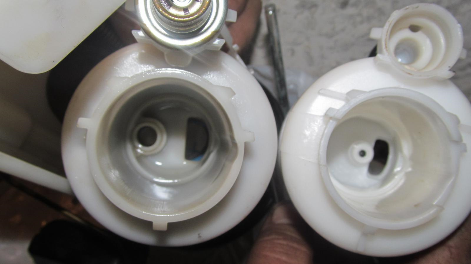

Кто еще сомневается — прикладываю фото старых фильтров, в разрезе (самому стало интересно, взял болгарку и порезал). Считаю, что менять топливные фильтры надо!

Заказал оригинальный фильтра на камри 50 за артикулом 77024 33090 пришел от 40ки, что за лажа не пойму
Они разные?
Да, у них строение бензонасоса разное из за этого фильтра разные, хотя визуально похожи.

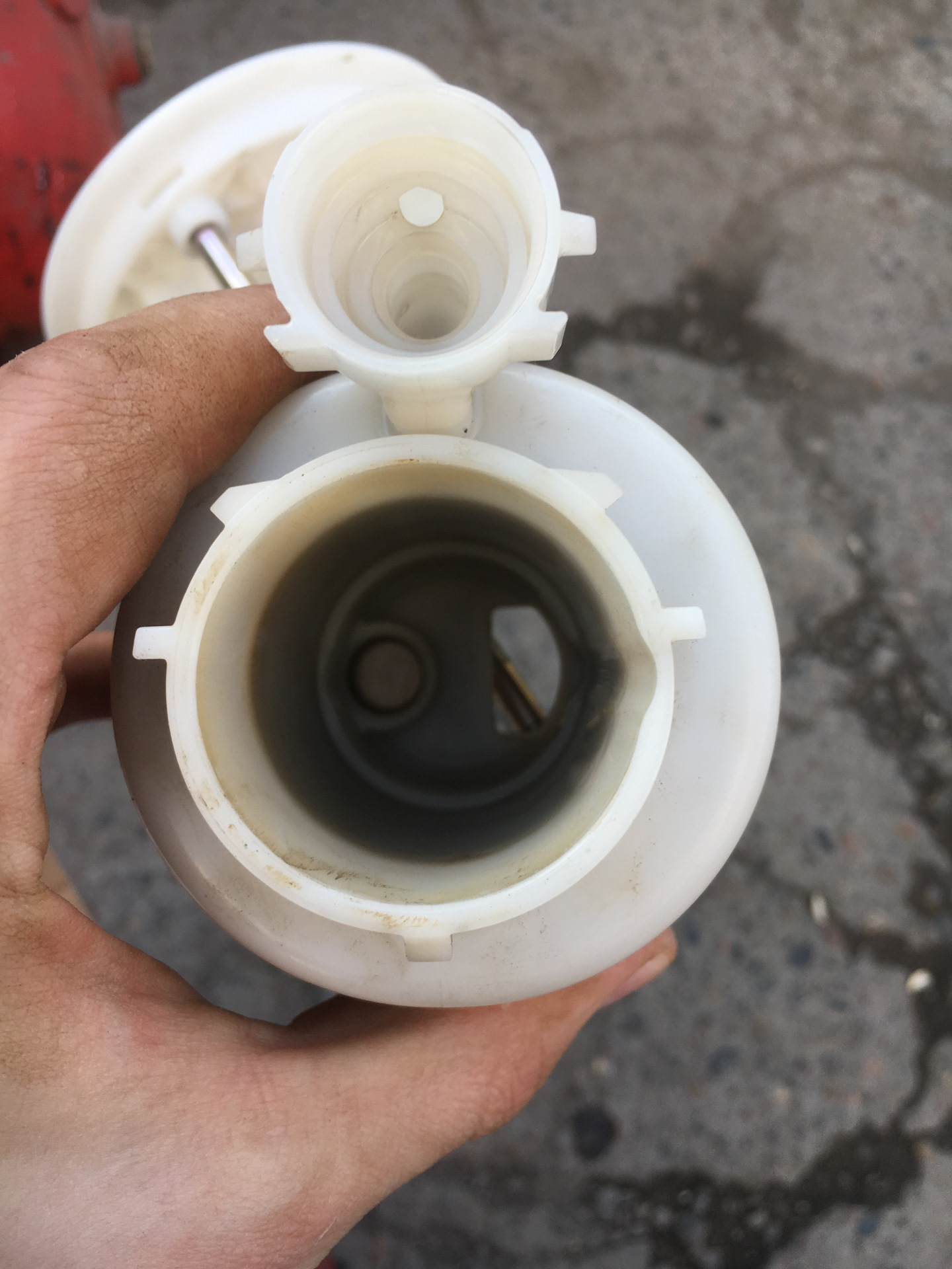

Кто нибудь подскажет ? С дуру купил фильтр за номером 77024-06190…Оказывается он на азитки идет…На нашу сборку подойдет? Кто нибудь в курсе?
Если вдруг не подойдёт, то только верхняя крышка, а сам фильтр по-любому один-в-один будет.
вроде определился…не подходит он…а именно отверстиями в отсеке куда вставляется насос. насос просто не встает туда. Так что не повторяйте чужих ошибок))

Фото — вещь, конечно, весомая. А на схемах — насосы показаны одинаковые(
NVKZ69
Слева от 50ки справа от 40ки

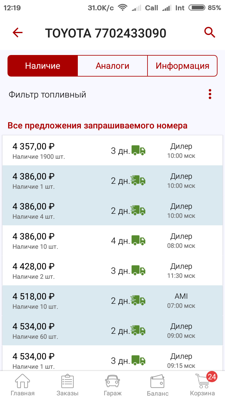

6,5 за фильтр это не разумно…
оригинал на камри 3 с лишним рубля стоит…по вензе я к сожалению не подскажу даже
4 с лишним…
Это тот который точно подходит.
Хочу найти дешевле.
