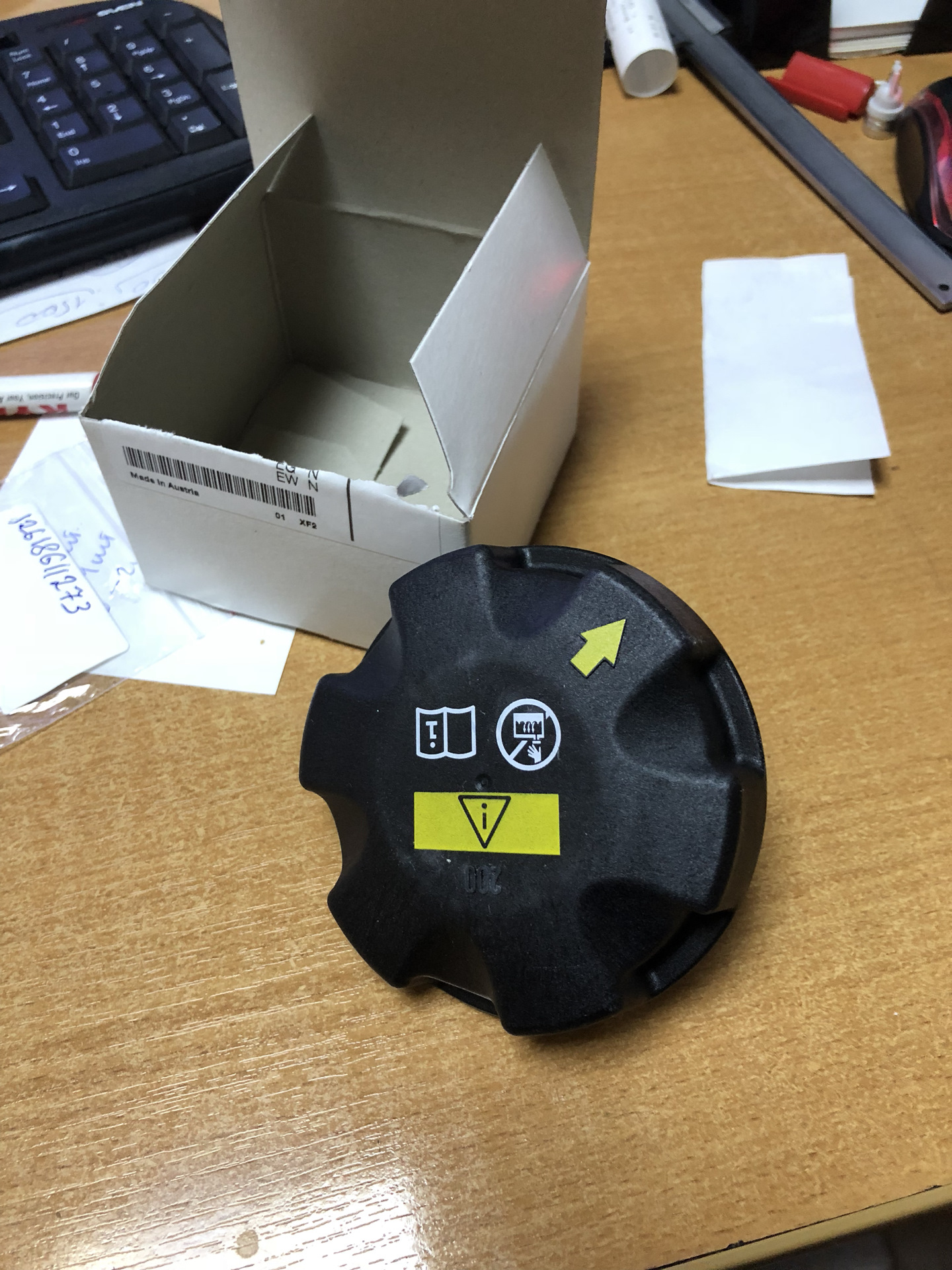

Повторно чистили ГУР, сняли бачок, но промывка бачка ничего не дала, судя по всему там стоит фильтр бумажный. Как только поставили его на место, залили жижу, она снова потемнела. Бачок под замену! Уже заказан.

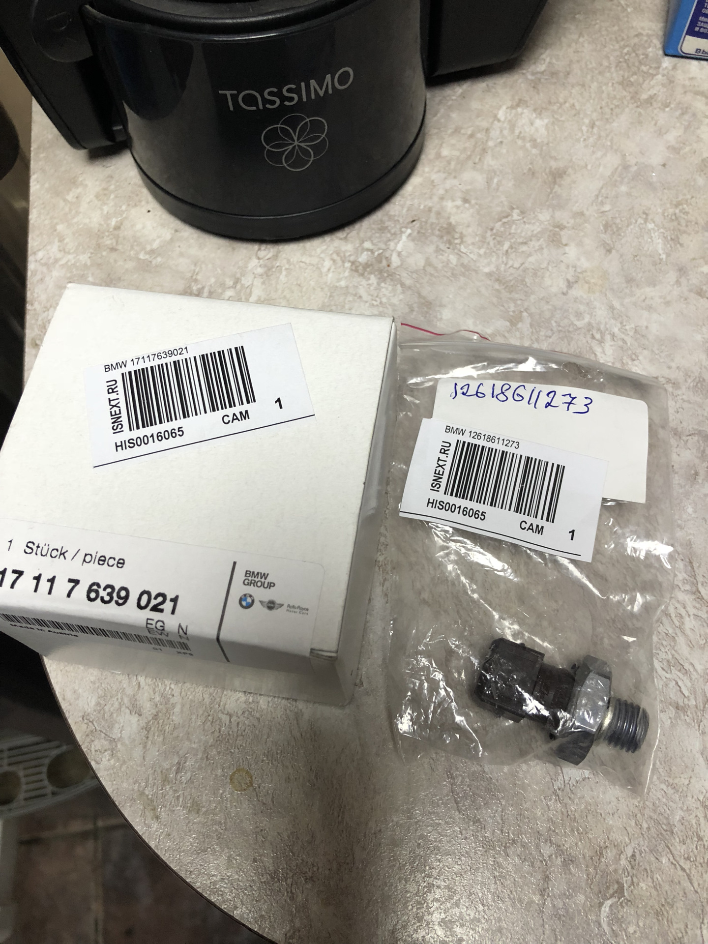

Также мокрил датчик давления масла, был заменен на оригинал и для профилактики заранее заменена крышка расширительного бачка.
Запчасти на фото: 17117639021, 12618611273

Потемнела жидкость скорее всего, потому что не полностью слили с системы старую жидкость, вряд ли из за сетки, которую тем более промывали.
да вроде все слили. хм…
когда потеет датчит, это не значит, датчику п.да, а скорее прокладке)))
Кстати да, возможно:) но уже стоит новый:)
Бачок всегда только под замену, иначе никак. Фильтр не бумажный, там сетка из пластика))
Не знал. Ну в любом случае промывали его и ничего не вышло. Хомуты поставили norma 2шт вместо родных ничего страшного?
да ничего, если хомут правильный и держит плотно со всех сторон шланг…кстати, подскажи как удобнее снимать родные хомуты?
Бачок откручиваешь сверху 2болта и все. Тянешь его вверх ну и там потом все видно уже. Бачок менять будем я сделаю фото побольше
да нет…я в общем, есть у тебя технология снятия родных хомутов, п*** они неудобные…значит я неудобный к ним подход имею. и больших и маленьких.
не конкретно этих)))
Нет технолигии. Снимаются неудобно. А вот как ставить такие обратно вот тоже делема. Они де обжимные. Там хрен подлезешь
вот-вот и я об этом, как будто одноразовые мать их…поэтому не парюсь и ставлю потом другие- на скручивание…
так они и есть одноразовые=)
тогда это булыжник в огород разрабов…так как в дороге мало ли…эхх, япошки в этом плане молодцы)
ну у немцев немного другой подход=)
это точно;)
