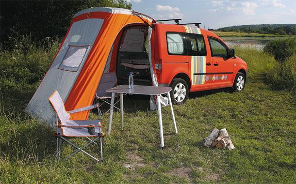

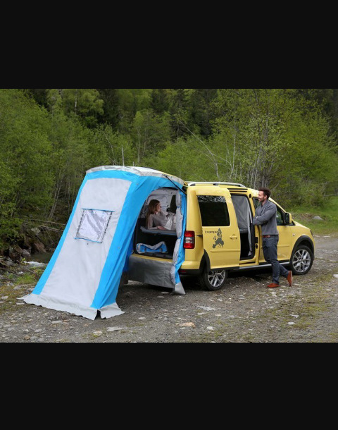

Завод VW выпускает Caddy в вариантах: грузовой, Combi, Life, Maxi. Есть и спецверсия- туристический Tramper, что в переводе означает "Бродяга, бродяжничать, топать". У нас в народе эту версию называют "топтыжка".

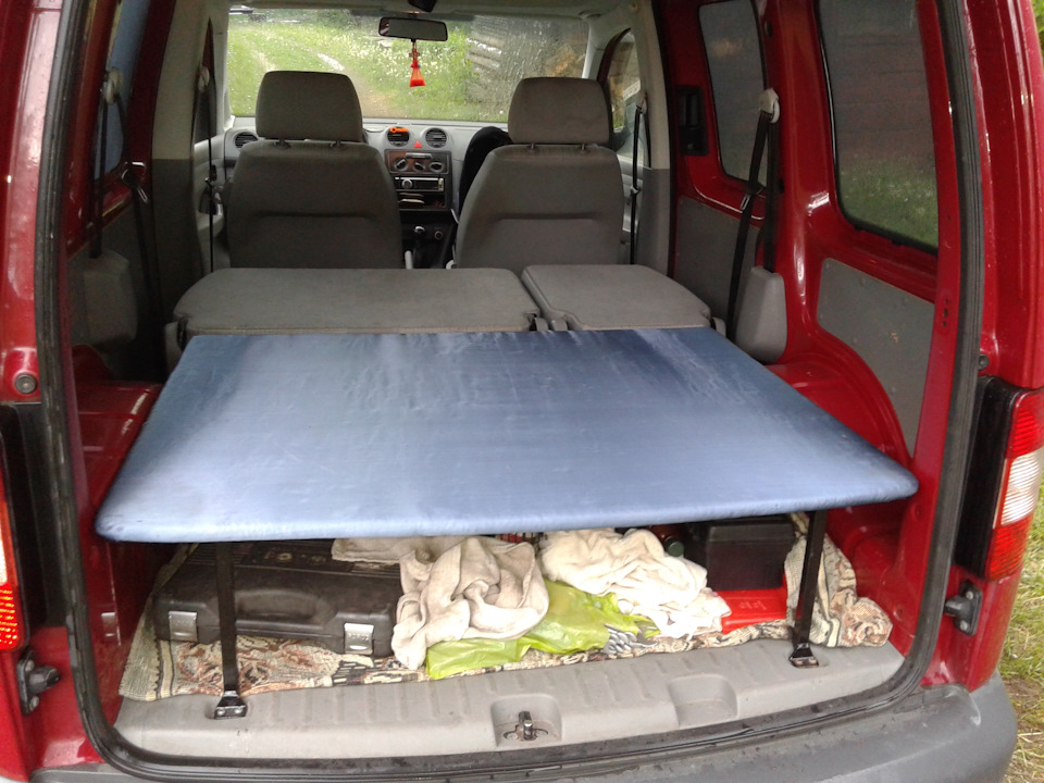

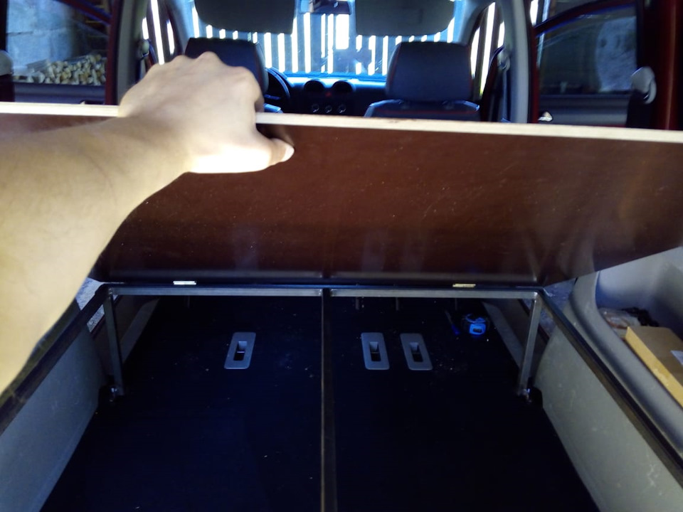

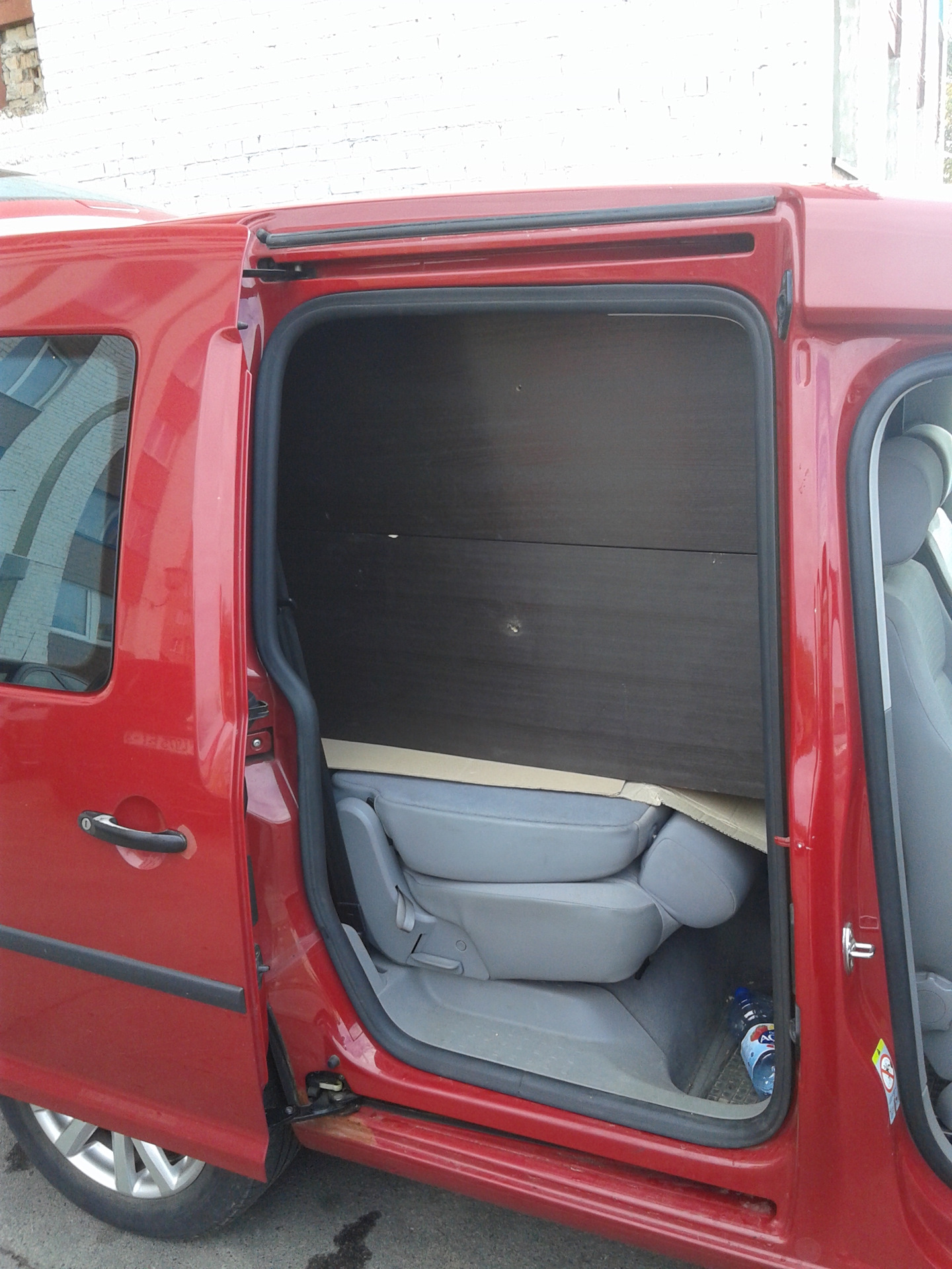

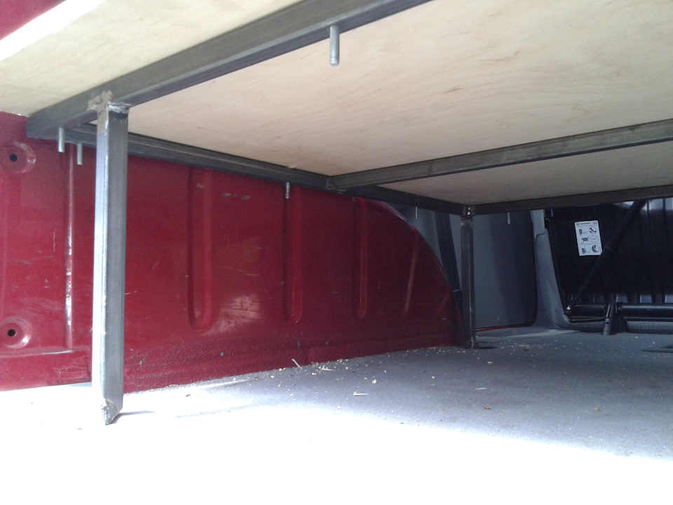

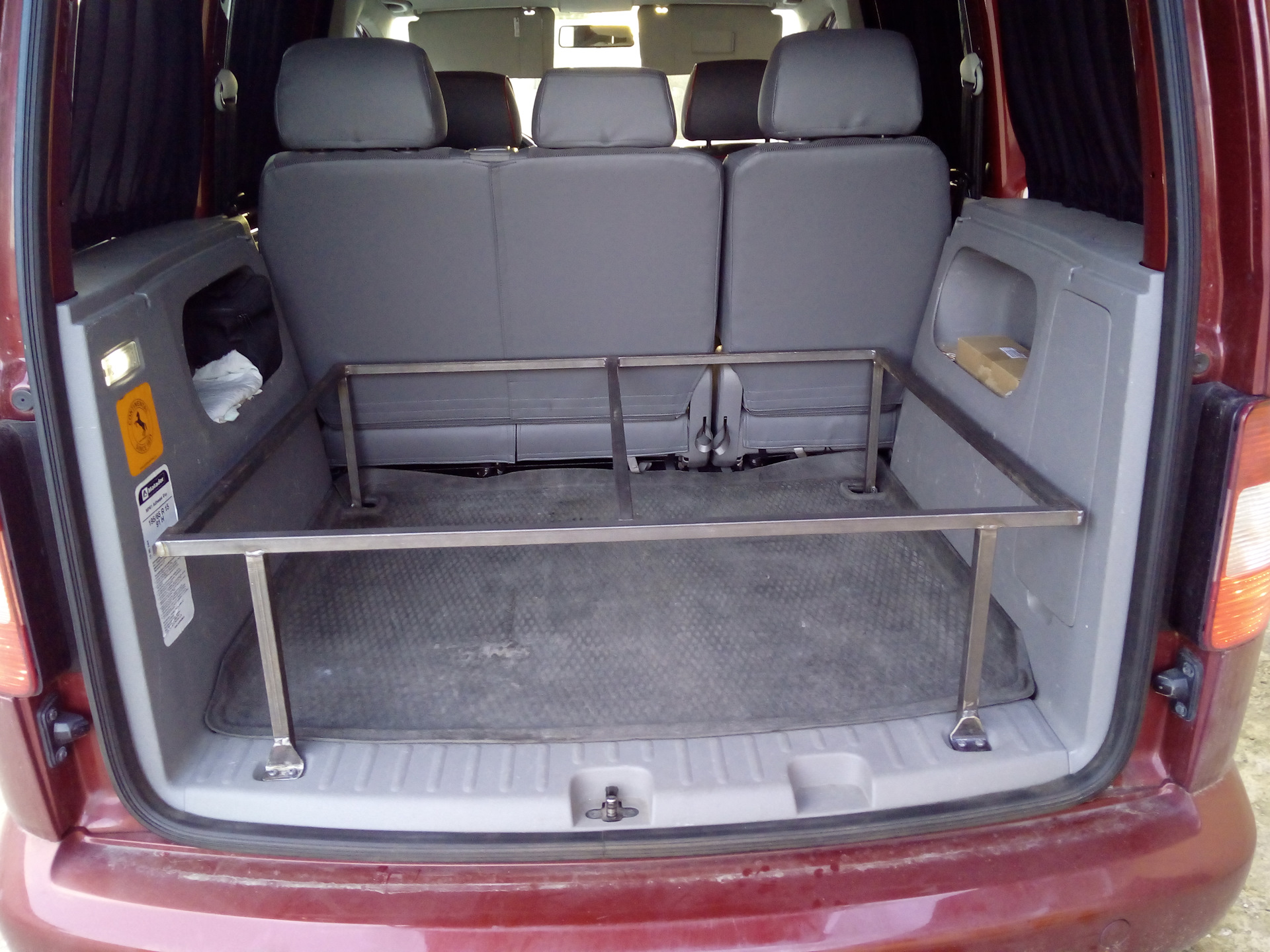

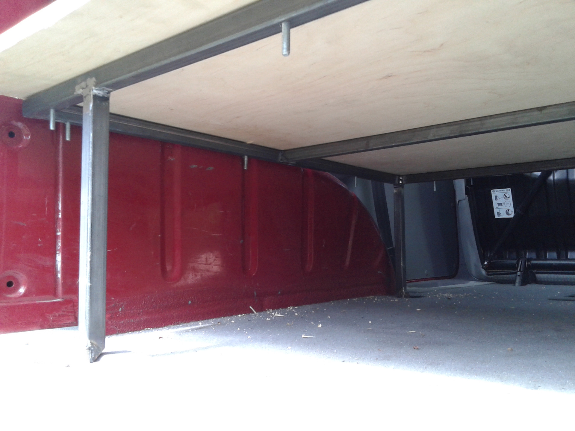

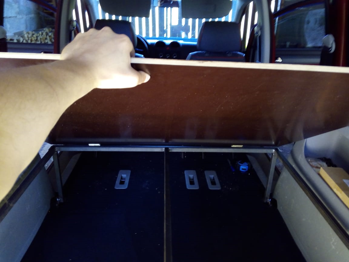

Задняя дополнительная полка решает многие проблемы авто и даёт новые возможности:

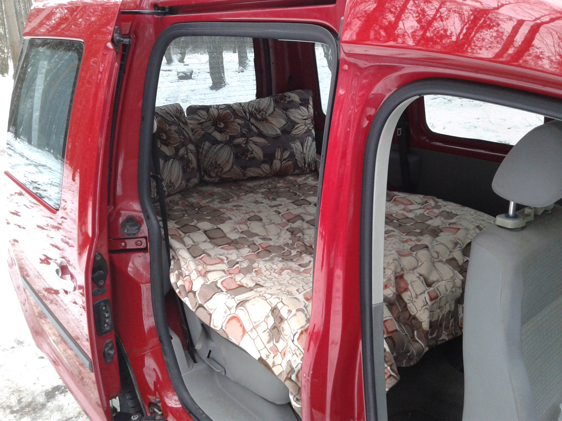

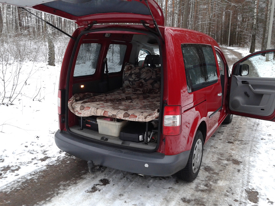

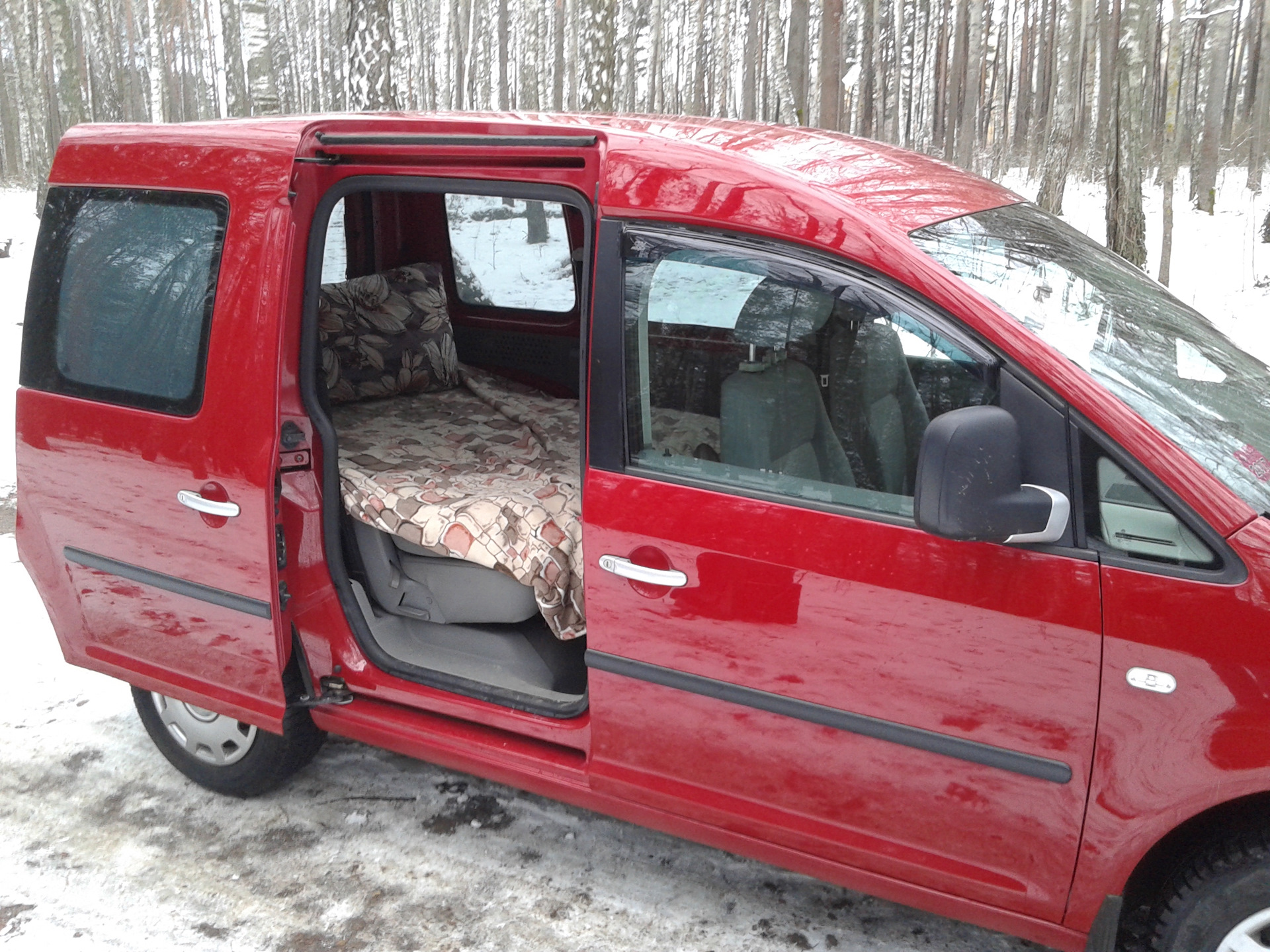

1) Проблема ночевки на природе, рыбалках и пикниках решена.

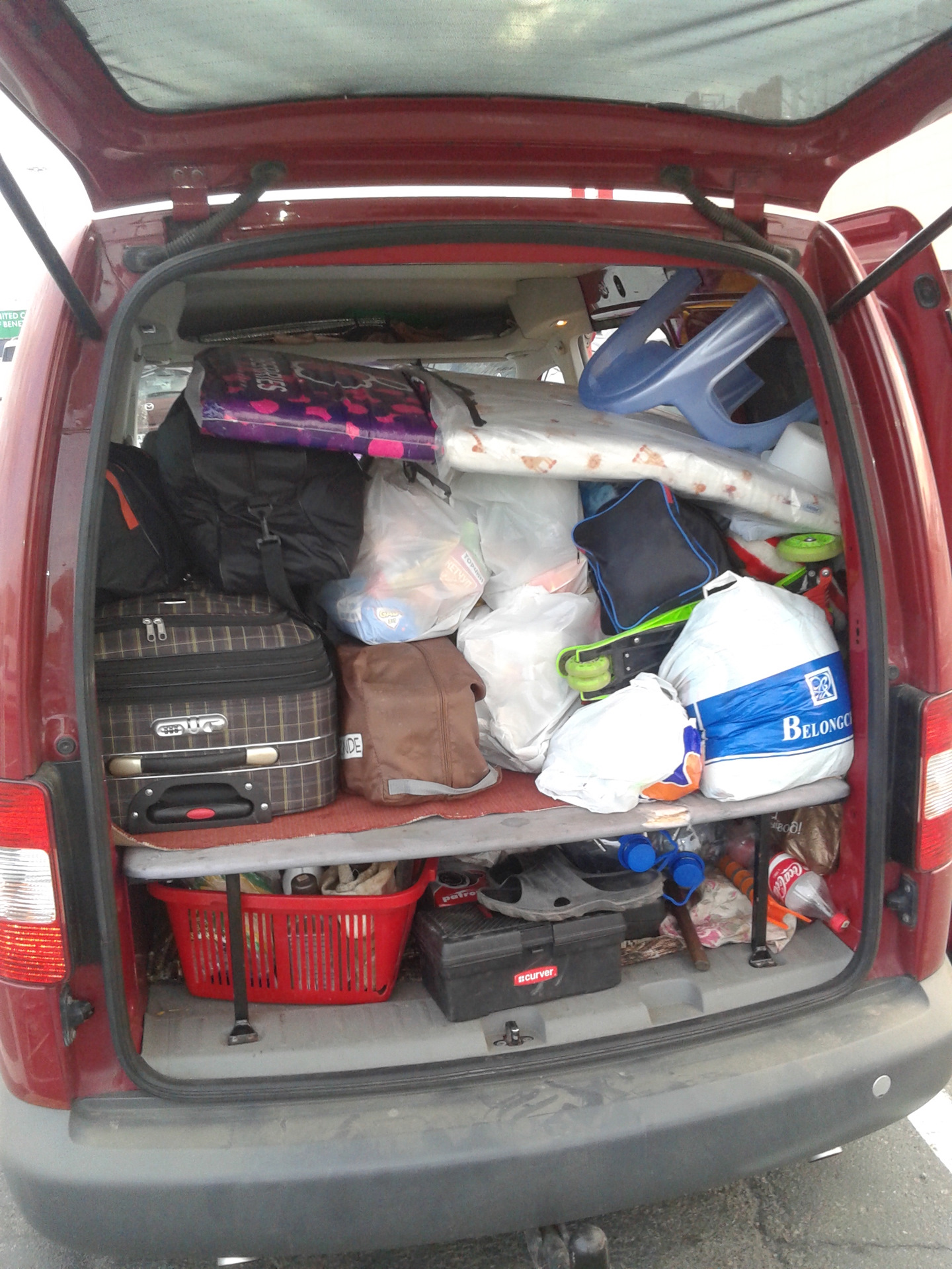

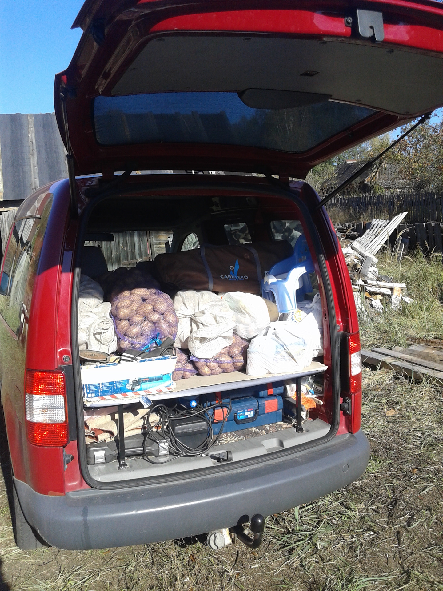

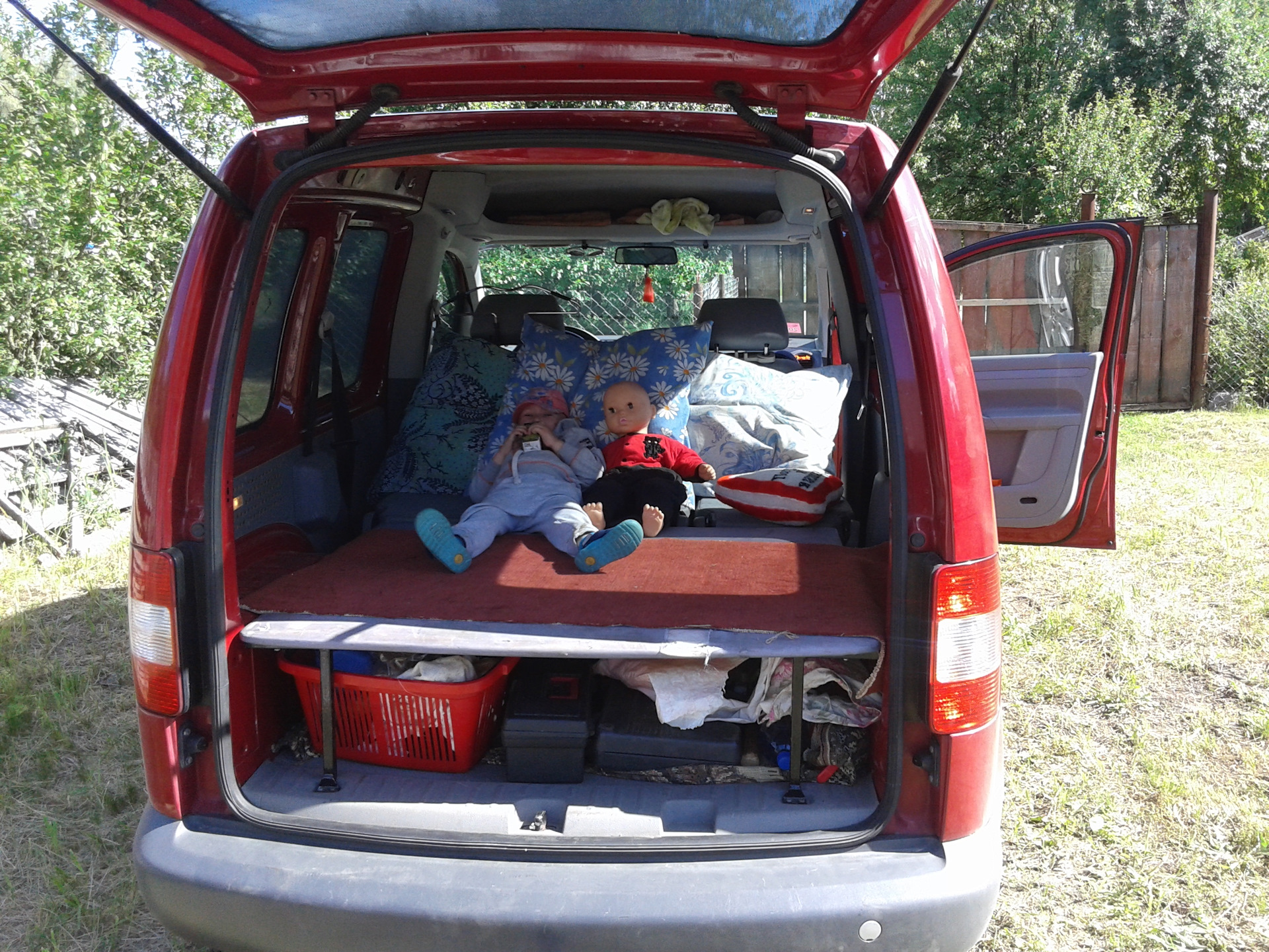

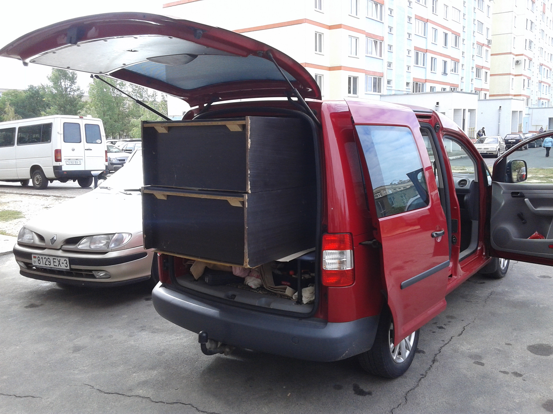

2) Багажник делиться на две части, в нижней под полкой лежат необходимые дорожные вещи как для пассажиров, так и для авто ( набор инструментов, огнетушитель, автожидкости и т.д.), а верхняя часть всегда готова к погрузке детской коляски, велосипеда, стройматериалов и др.
3) Сидения Caddy не слаживаются в пол, даже при их демонтаже ровный пол не получается, крепления от сидений торчат и мешают погрузке длинного/ровного/плоского.

2)Пошить чехол (как на фото) на крышку багажника;
3)Пошить шторки с кармашками на окна;
И напоследок фотки тест-драйва и испытания новой примочки!

У вас короткая версия CADDY. А если это сделать в MAXI то необходимо что то придумать чтобы вытягивать что то далеко лежащее (при отсутствии заднего дивана)
В таком случае можно сделать полку подымающейся, на шарнирах.
Вот именно
Понравилась ваша конструкция. Изобразил нечто похожее применительно к лайфу.
Класс!
По ширине рама получилась уже(1080мм), чем у комби. Пластик багажника больше не даёт.
Круто!
Приветствую. А какой длины получилась полка(фанера)?
Точно не помню, около метра.
На весь багажник.
Щикааааарна! Надо себе в универсал такой фальшпол сделать, а то иногда нужен ровный пол.
если бы там, под полкой, была шухлядка, то было бы гораздо удобнее доставать вещи
Может быть)

отличная тахта вышла, с подушками! Уютно! :D
Спасибо!

А где купить продают такие
Чтобы продавали заводскую не видел. Вещь редкая, но в продаже авто с такой полкой встречаются.
Ясно а на фотках Палатки зади машын это в комплекте или отдельно продают такие
В комплекте идут, отдельно не видел. Я собираюсь пошить под заказ из палаточной ткани.
А размеры знаеш? Если есть скинь
Размеров не знаю. Буду выкраивать сам.
