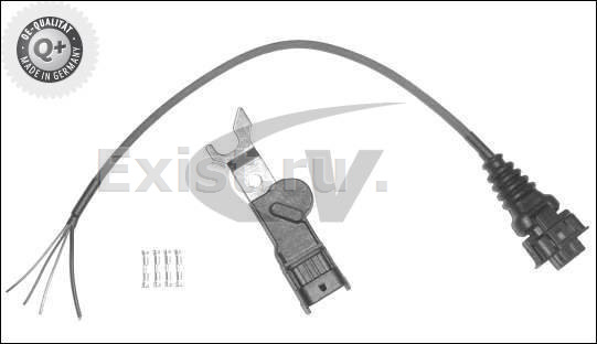

Всем привет! Давненько ничего не писал, на машине мало езжу, так что ничего не ломается))). Но свечи все таки нужно поменять. Операция простая, так что сделал быстро. НО. Завел машину — загорелась Р0340 — дпрв. На езде проверил — точно, выше 4500 оборотов на набирает. Ранее такое было после замены ремня ГРМ, например, когда фишку приходится отключать с дпрв. Лечилось это чисткой и подгибанием контактов на разъеме или снятием массы. Пропадала ошибка не сразу, но после ее исчезновения ездил целый год без проблем.
Мысли такие:
1. Если бы это был плохой контакт, то ошибка в течение года периодически появлялась.
2. На датчик в свое время, после старого хозяина, текло масло из-под сальников рв, прокладки КК, пока я их не заменил.
Короче, я созрел для замены дпрв. В связи с чем хочу попросить совета — если кто менял, какой лучше купить? Сколько проездили, на каком датчике?
Рейтинг такой:
1. VDO — цена 8300 — дороговато.
2. Vemo, с разъемом — цена 1885 — нормально, можно взять
3. Fae, с разъемом — цена 1340 — тоже неплохой, можно взять, не жалко денег, если мало проходит.
4. Era, с разъемом — цена 1340 — написано Италия (в экзисте), но что-то про нее плохая статистика.
Либо взять для пробы какой-нибудь JP, Hans Pries и т.п?
Что посоветуете?
Спасибо, всем удачи!

Всем спасибо за ответы! В итоге поставил ФАЕ, ошибка пропала сразу, движок работает отлично!
По замене:
Ремонтировать пришлось на улице, так как гаража сейчас нет. Приводной ремень не снимал. Чтобы снять крышку ГРМ, перекрутил приводной ремень, и крышку удалось вытащить вверх. А там уже доступ к датчику отличный.
Снимать пришлось воздушный фильтр, обе половинки (там крепления хрен подлезешь), а также кронштейн двигателя.
Попутно заменил "черепаху" на дроссельной заслонке и шланг вентиляции картера — старый ХансПрайс потрескался за три года. На стенках трубки вентиляции такая сгущеночка был )))
Вообщем, рад. Сколько проходит, столько проходит.
