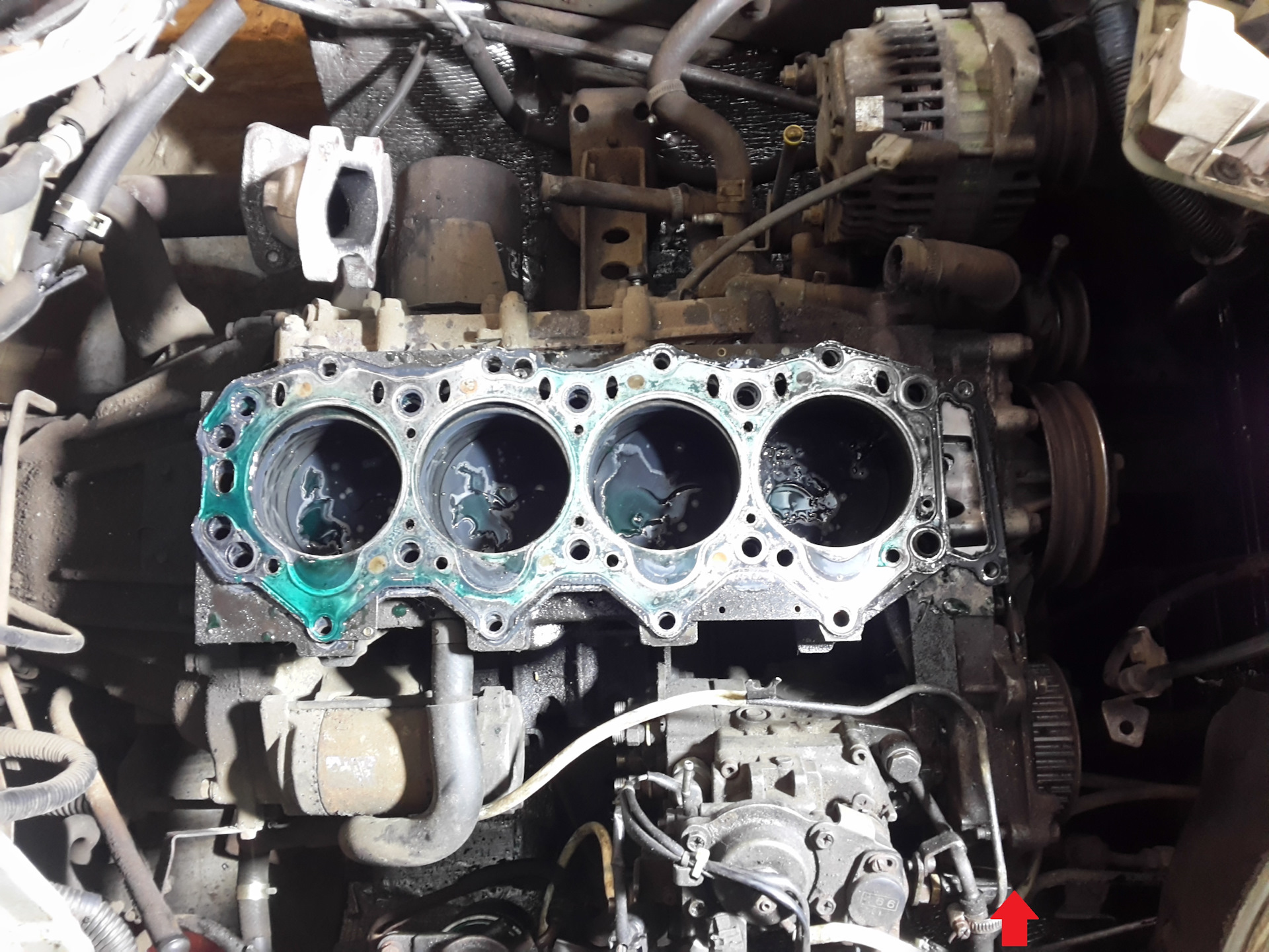

Собственно все на видео. Двигатель работает ровно, чего не скажешь о тахометре( От чего это и куда рыть, кто знает?

датчик на шестерне насоса зарос стружкой — вынимаем датчик, чистим и радуемся (или грустим, для стружки должна быть причина)
Спасибо. А как его найти?)
Если мотор родной (механика ТНВД), то на шестерне насоса. Если насос уже электронный, тогда искать на коленвале его. Первый вариант в скрепке — искать на корпусе двигателя. К нему подходит 2 провода.Так выглядит в снятом виде a.d-cd.net/4603589s-960.jpg
Датчик абс точно такой же)
угу, только длина чуть отличается
Приветствую . Смотри провода, было такое у меня …У меня контакт плохой был под водительским сиденьем …
Привет. А что за провода под сиденьем?)
там их немного …Коса с раземом из нее провода на тнвд идут … смотри там …будешь шевелить и увидишь стрелка тахомера может совсем в ноль упасть, , потом подскочет …наблюдай и делай выводы … Я френдика взял в крайне убогом состоянии, уже весь облазил и перетрес …нет мест где бы не был…сейчас косметика на очереди . Хорошо сервис свой под рукой есть …Если что спрашивай …
Спасибо, гляну провода!) Да, косметика… у меня вообще печально всё😭, вот думаю кузов покупать или переваривать…
