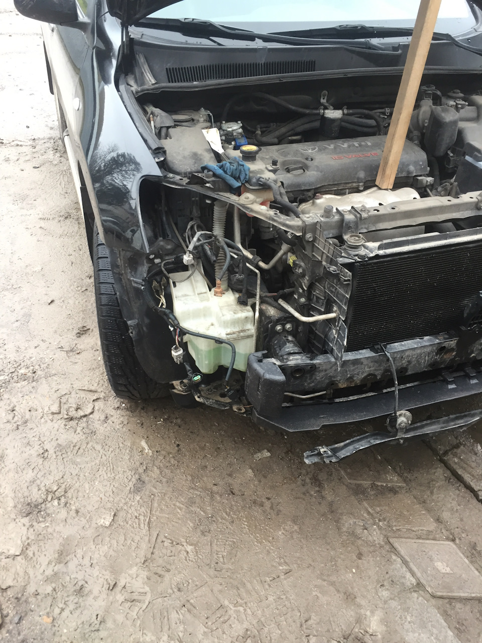

После прошлогоднего ДТП не нравилось мне как был установлен бампер, большой зазор между капотом, в боковые защелки бампер полностью не заходил.
В общем решил я, довести его до ума и поехал к мастеру, который специализируется на таких делах.
Разобрали, и моментально поставили диагноз — передние крепления дали трещину, при чем оба. Я вообще был удивлен тому какие они, 2 металлические планочки чуть толще фольги, как они держали бампер, ума не приложу.

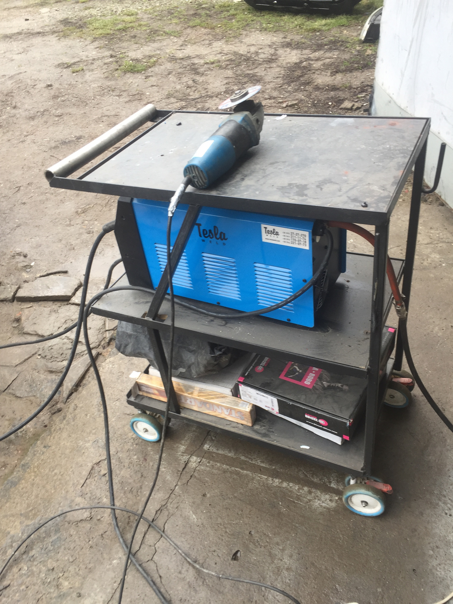

Думали чем их укрепить, вырезали из старого железного бампера с Мерседеса 2 пластинки и приварили к моим креплениям.
Поставили бампер на место, отрегулировали зазоры. Можно ездить
