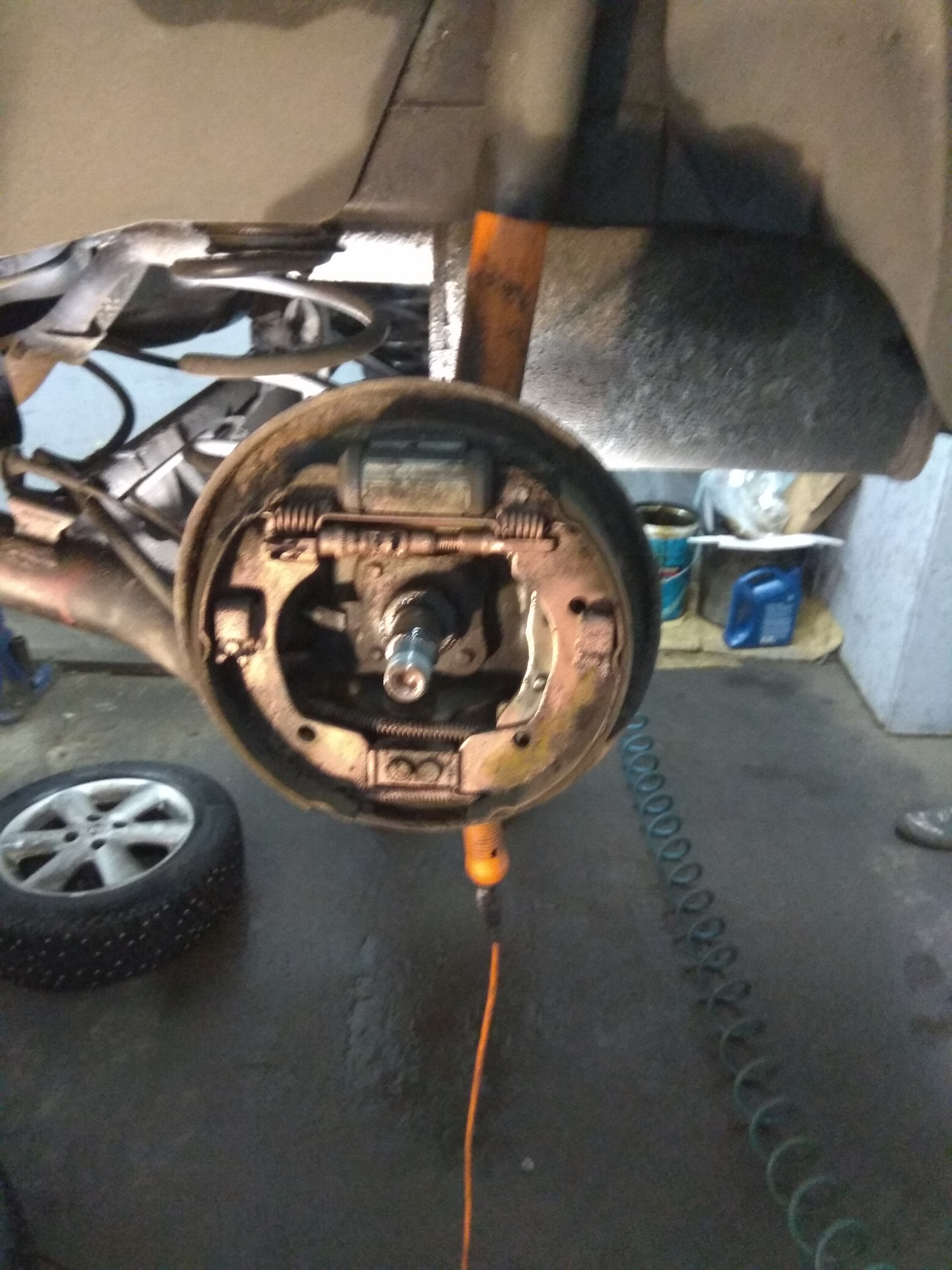

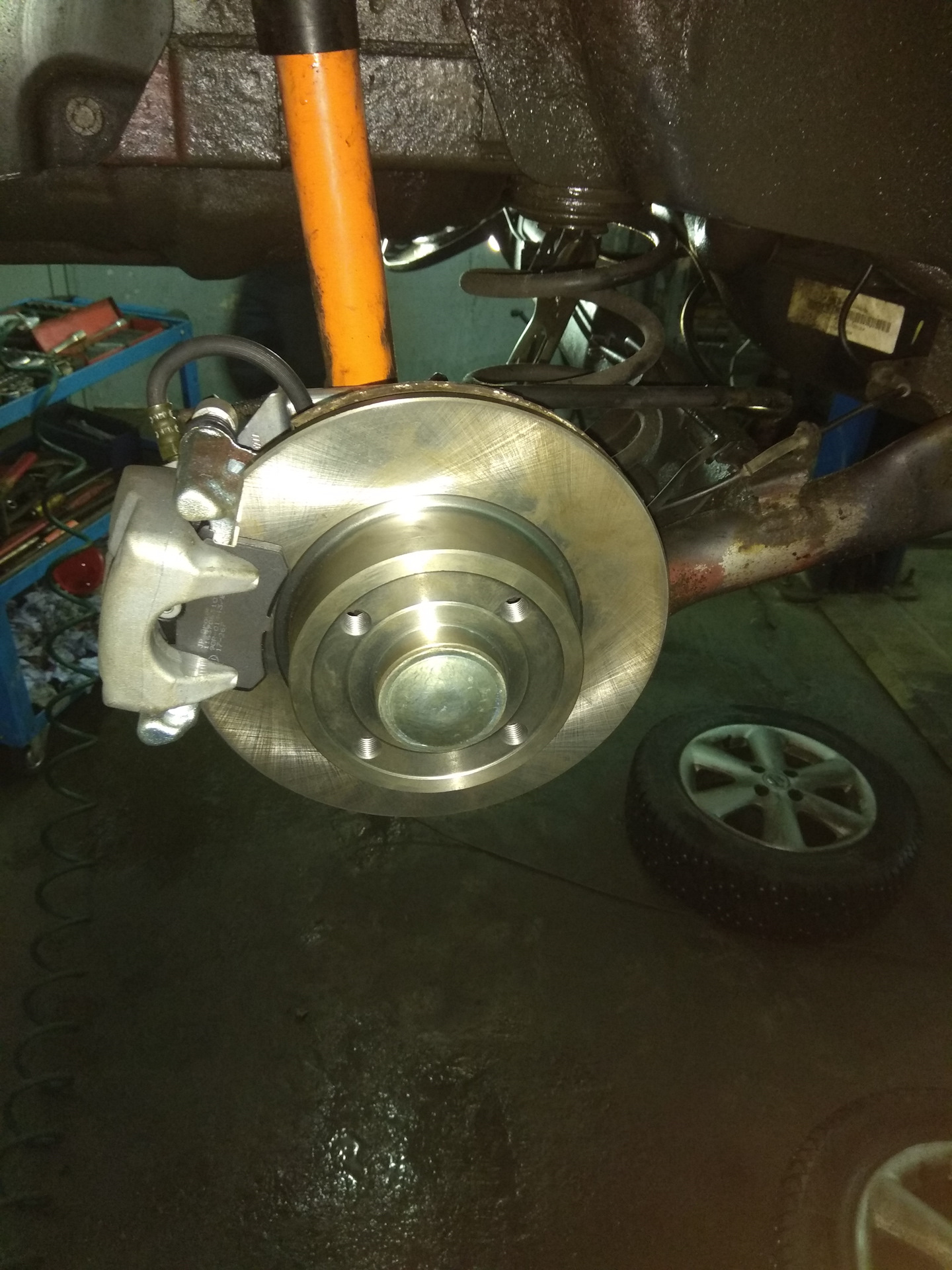

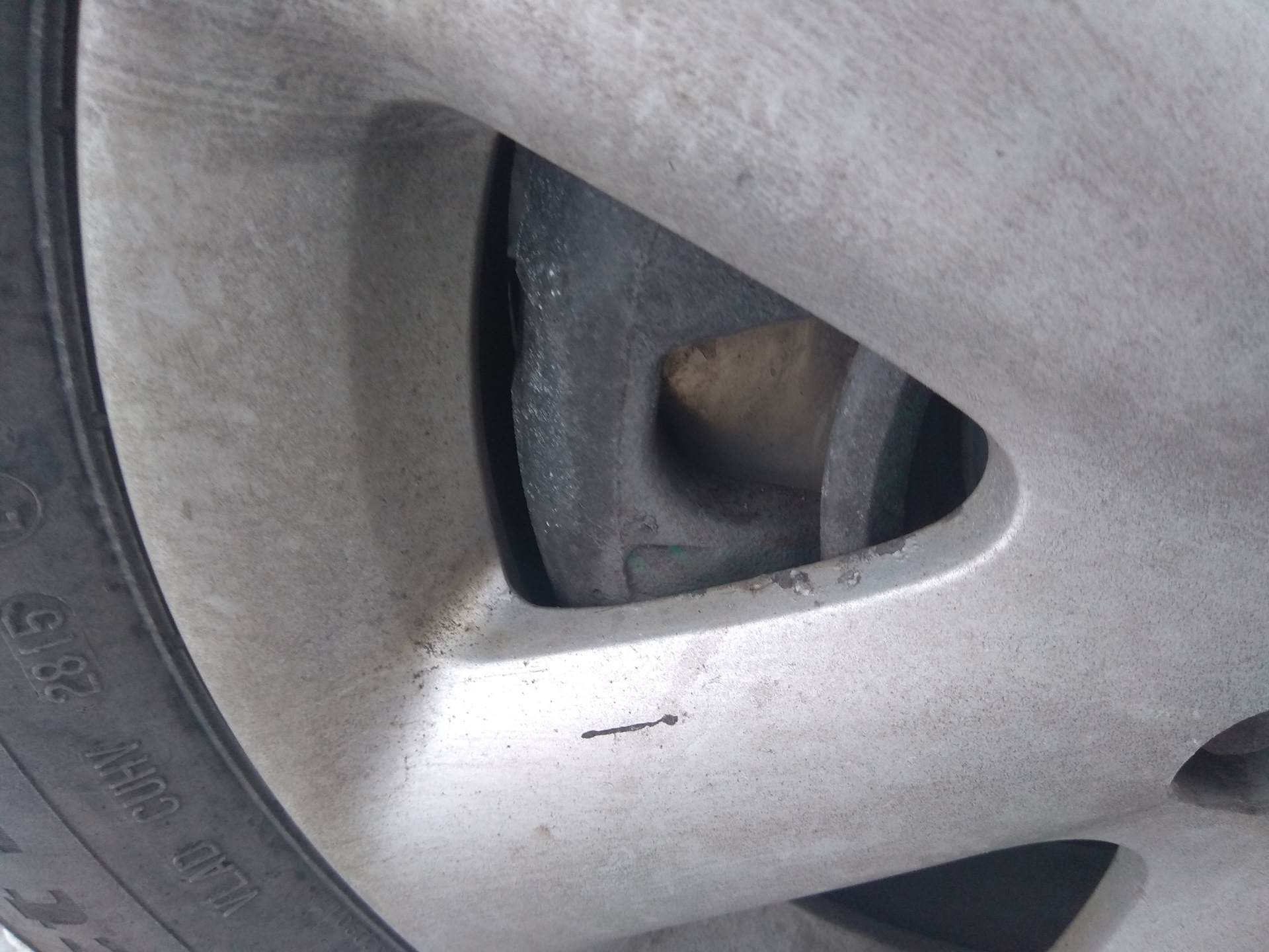

Давненько я в БЖ не чего не калякакл. И так буду краток купил УСТАНОВОЧНЫЙ КОМПЛЕКТ MADLEXXCARS RNLT (MLC RNLT KIT) для установки здт (Renault, Nissan, ВАЗ)
Теперь на КАДе нет проблем с тормозами, перестал клевать при торможении, стало очень приятно тормозить
Ставил где-то в Ноябре пока не каких проблем нет, . торможение на льду машина тормозит всеми 4 колёсами ровно не куда не уводит абс работает.

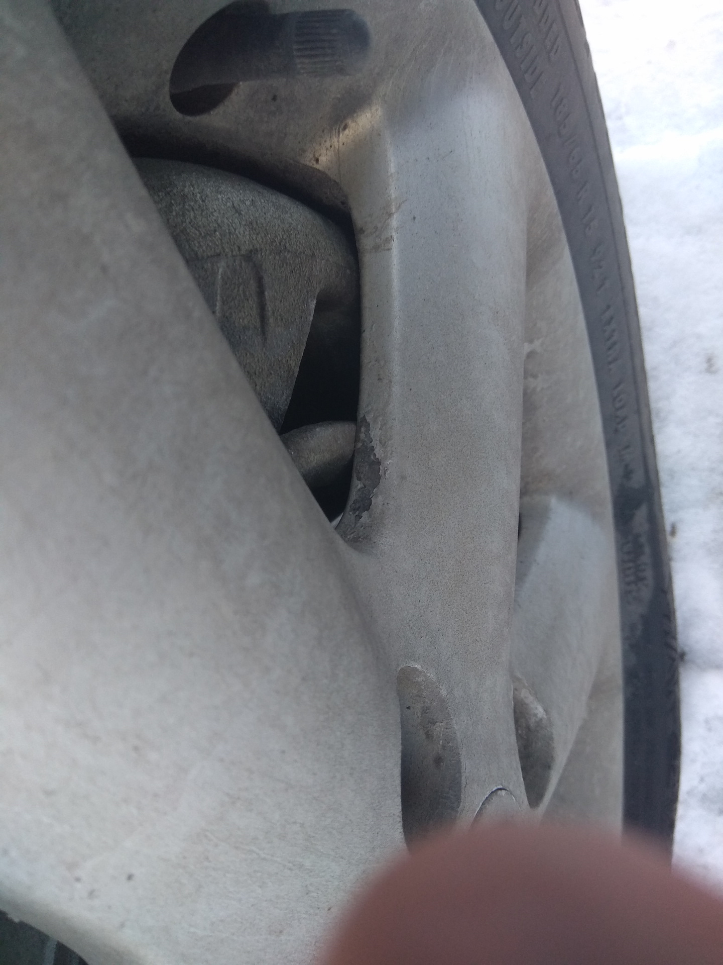

Но так как у меня уже были куплены суппорта от тииды буквально месяц назад я расстался с EBC дисками хотя на них ещё моно было покатать полгодика (Они дольше всех у меня продержались без биения!) и поставил 280мм диски ATE с колодками NIBK
Но на EBC 260мм было приятней тормозить не знаю почему но реально они осаживали машину лучше но это всё имхо это только мои ощущения на стенде я думаю + — погрешность.
ЗДТ рекомендую всем кто катает по трассам серпантинам.

Примерно на 5000 дороже чем у меня вышло, но приехал и забрал все сразу. Здт очень правильная вещь, все кто заморачивался, не жалеют об этом!
Возможно да, я тоже хотел пойти по этому пути! Но отсутствие гаража искать токаря ставить на прикол машину или искать Б\у Барабаны нет возможности машина каждый день нужна, тут всё быстро за 2 часа уже всё на месте!
Сколько комплект здт стоит
17500
А что за супорта
Перед это от Тииды а на здт TRW BHQ 246

Мне ставили на сто, так как зима гаража нет принципе не чего сложного Ден скинул запись там всё подробно записано, кстате когда ставили тоже писали видио и там должно быть всё подробно описано. Оно того стоит 100%

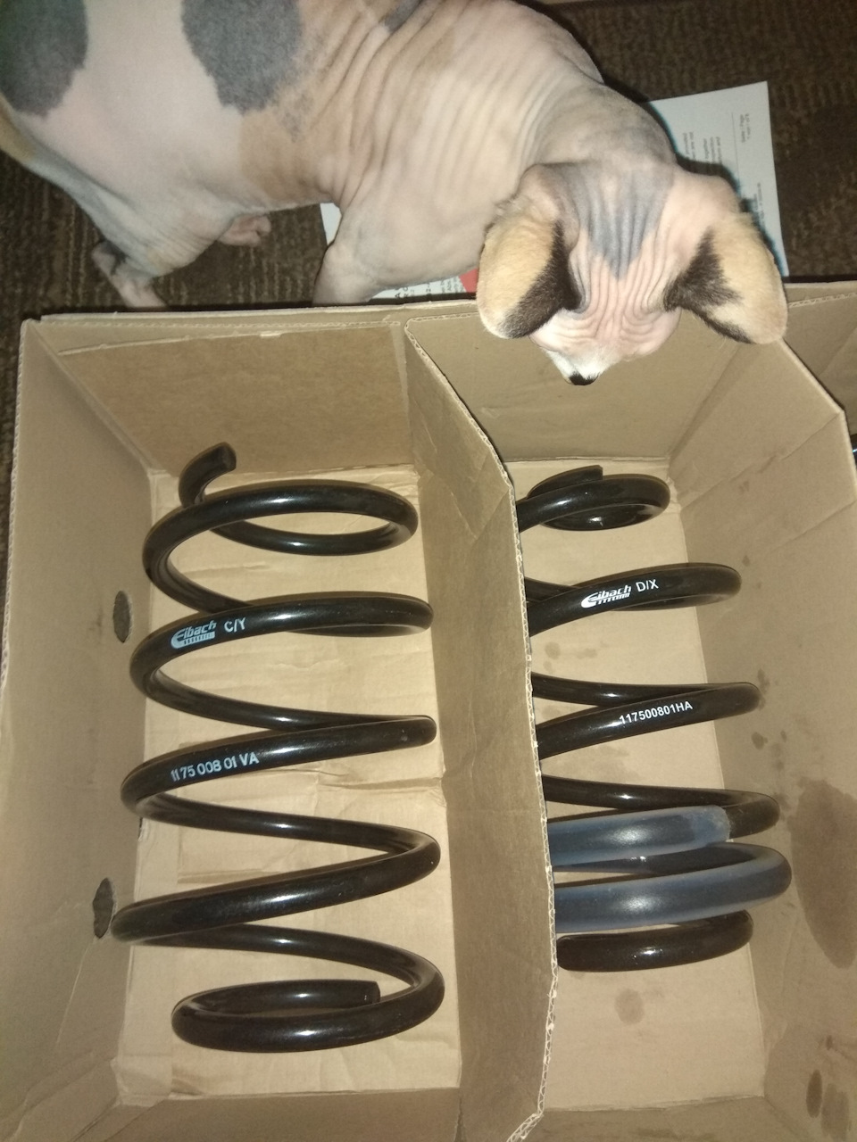

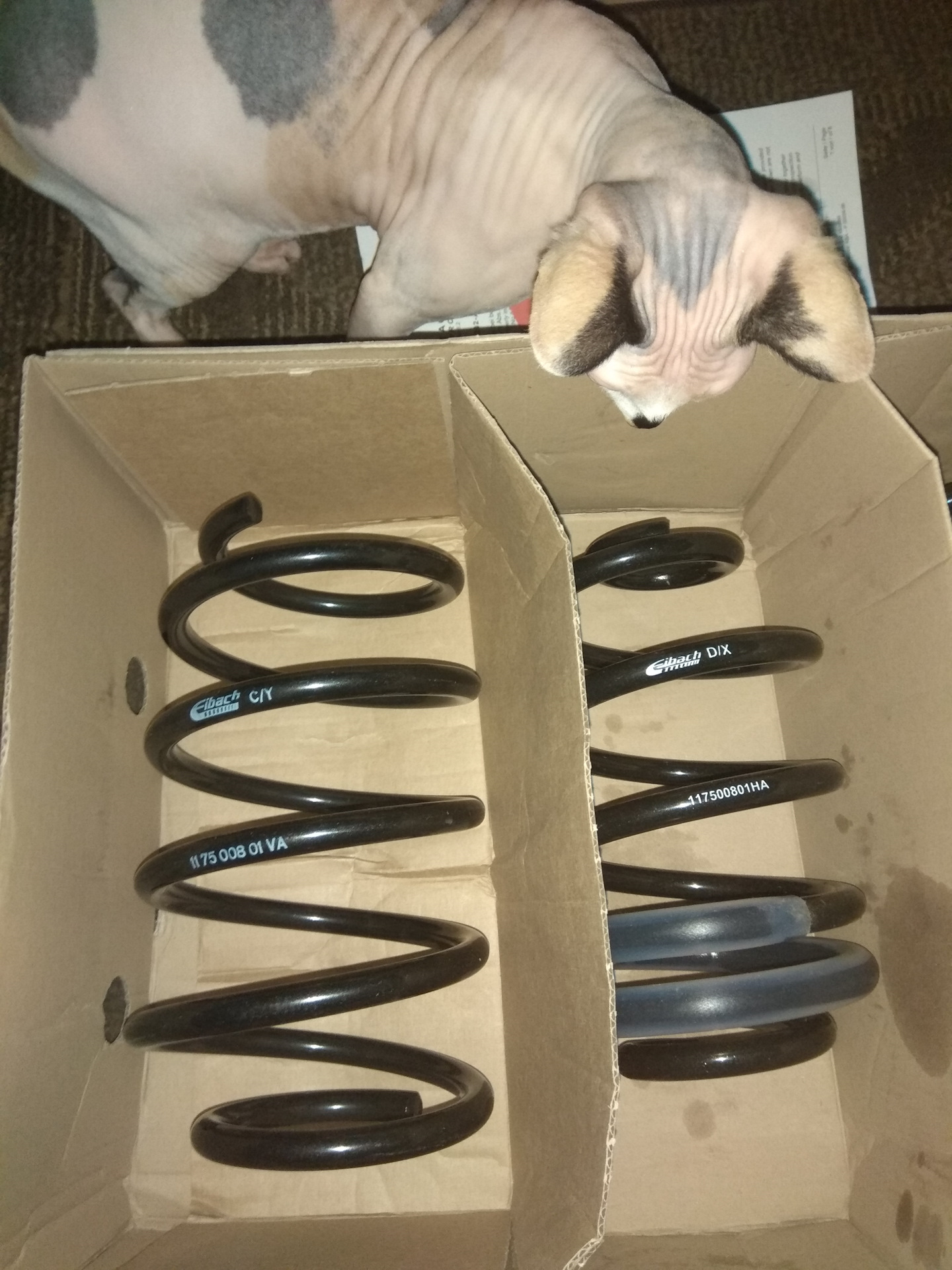

пружины комплект все 4? на ебей они 8-9 тыр, но сука доставка в Россию 120 евро, а вот если выбрать Финку или прибалтику то уже 15 евриков, попросил питерца продумать такую доставку он за нуууукал )
Пружины комплект друзья подогнали но стойки похоже мне покупать (:
а друзья всем друзья — за деньги могут подогнать? я бы пару взял и на рено и на ниссан )
спрошу!
Globa79
Больше нет. Это были куплены совсем не знакомым человеком который разбил авто. Куплены с авито друзьями за 6 к.
Nikolaizanoza
Пружины заниженные?
да -30. Но так как машине 10 лет и на ней родные пружины разницы я думаю не будет :)
