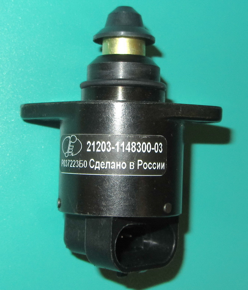

РХХ, если есть выбор, возьми вот такой
как понимаю, это фирма элкар?
Да. (г. Кострома Пегас)
