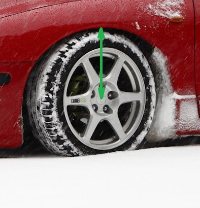

Очень красиво колеса в арках сидят ! ! !
Поделись — на сколько сажен, какие параметры резины, цепляет арки или нет при загрузке, на задних кант закатывал ?
Диски от Эво8 (Enkei 17x8 ЕТ38) с 225/45 резиной. Посажен не могу точно сказать на сколько, стоят койлы и спереди растояние между серидиной и арками 325мм, сзади вроде так же или чуть больше, могу позже измерить если хочешь точно знать. Передние крылья не трогал, сзади только канты закатал (не вытягивал). Полностью еще не загружал, но при симуляции "заехать задним колесом на 30-ти сантиметровый клин чтобы посмотреть на сколько заходят колёса" ничего не тёрло — у нас так на техосмотре делают когда ништяки ставишь, фоток у меня от этой процедуры к сожалению нет
Спасибо ! ! !
У меня теперь такие-же диски, потому именно у тебя и интересуюсь параметрами, уж больно симпатично получилось . . .
А что ты имеешь ввиду про середину и арку, у тебя-же диски без проставок стоят и ходовая оригинальная и сзади развальные рычаги не ставил ?
не за что :) я име ввиду вертикальное расстояние между серидиной и аркой (возможно у меня с терминологией не фонтан, исправьте если что :D). Ходовая полностью оригинальная за исключением задней коррекции развала в виде плат (www.go-performance.de/Med…op/sturzkorrektur%202.jpg) а то резину жестоко съедало с внутренней стороны, проставок нет

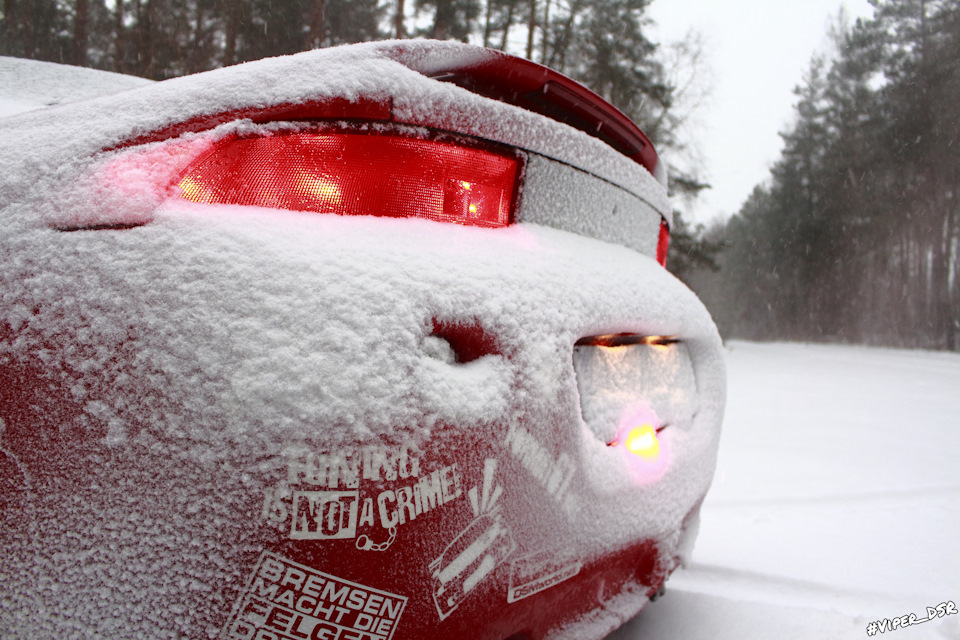

Это сегодня что-ли столько снега нападал? Если так то фигово, буду Франции впонедельник ехать на летней резине ( в Париже +7 еще
Не, это в декабре было, но на этих выходных снег обещают, так что возможно попадёшь под снег. Хотя автобан обычно довольно быстро расчищают
