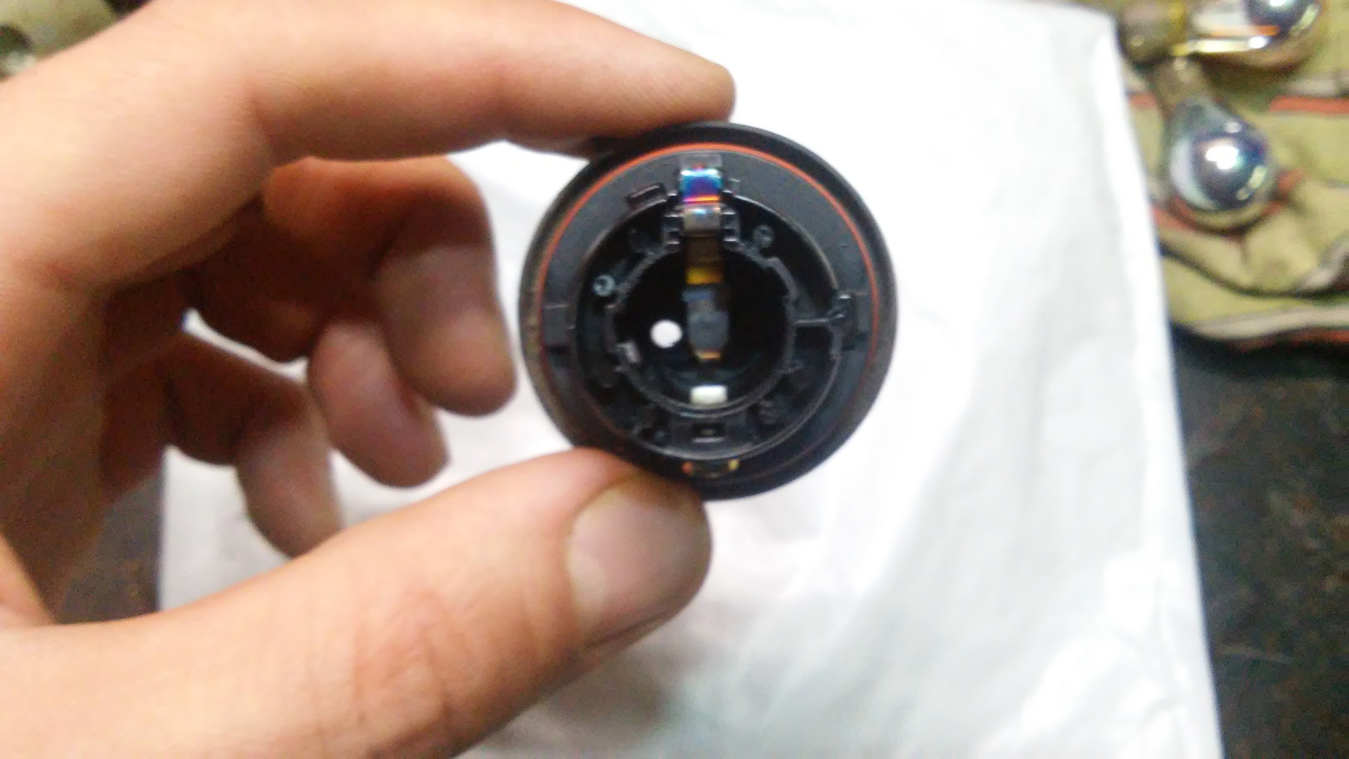

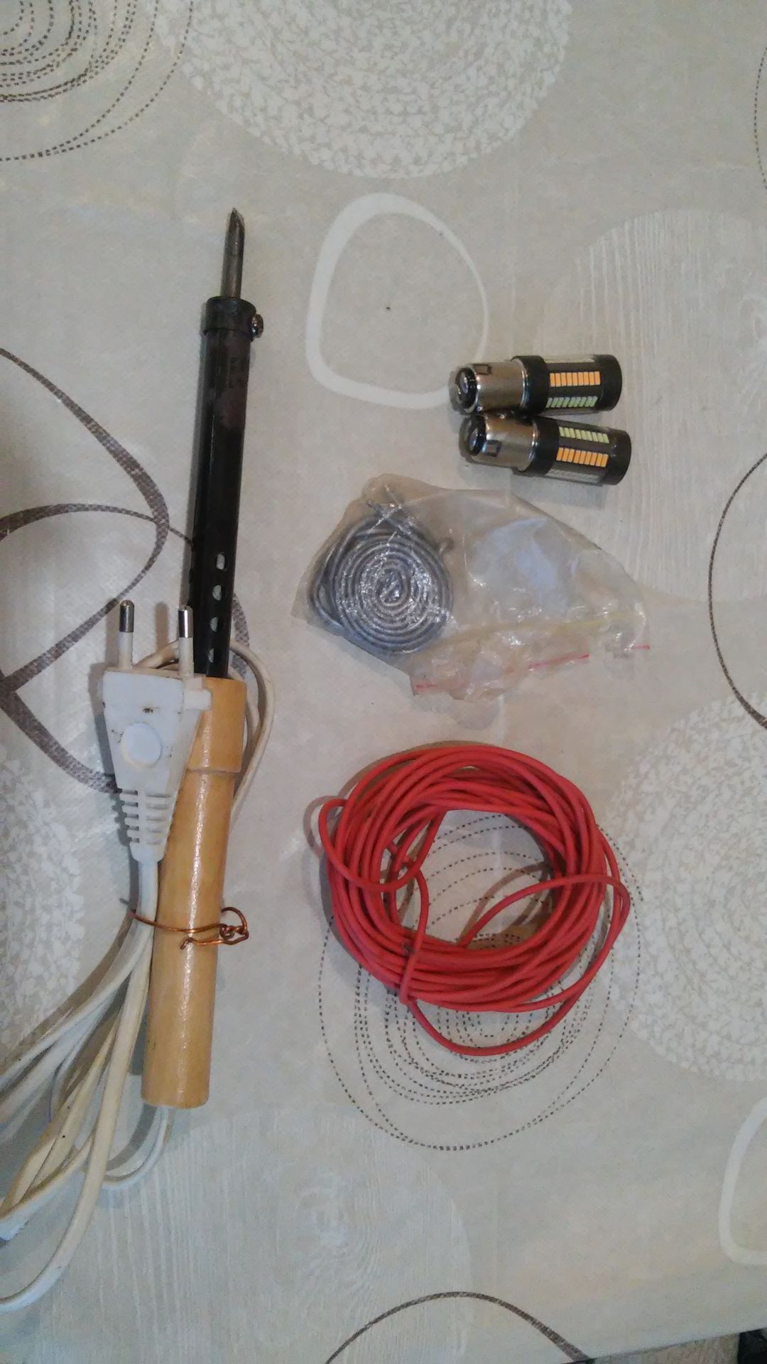

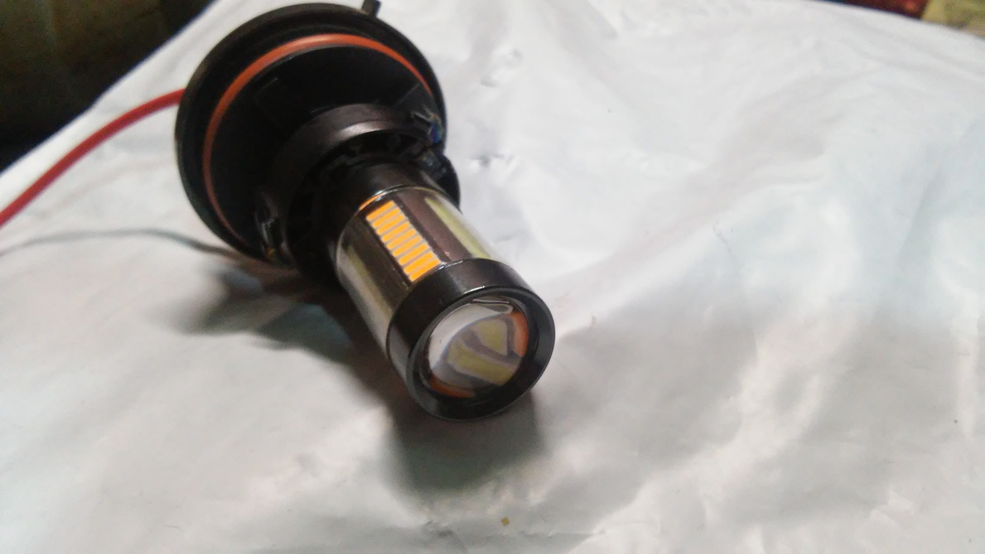

Хотелось с делать ходовые огни в штатные места и не знал как?Не хотел вешать снаружи дырявить бампер и вешать не чего лишнего.Есть конечно предложения в габариты ставят но цена кусаеться в пределах 5000 т.р но они не стоят таких денег.И вот нашел выход покопался на драйве.Так как у ниссанов у лампочках поворотников сделаны провода в нутри фары нашел решения.

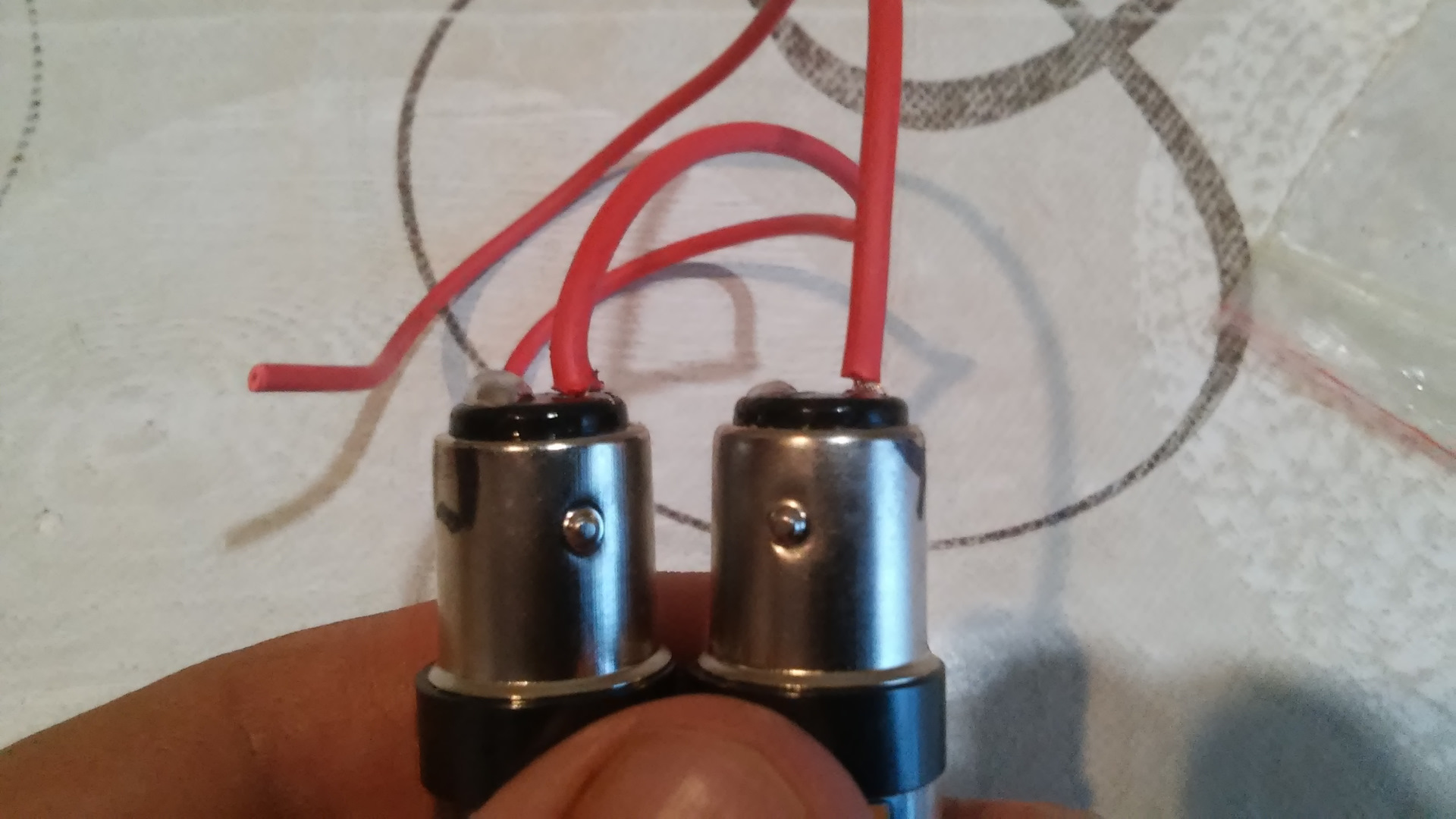

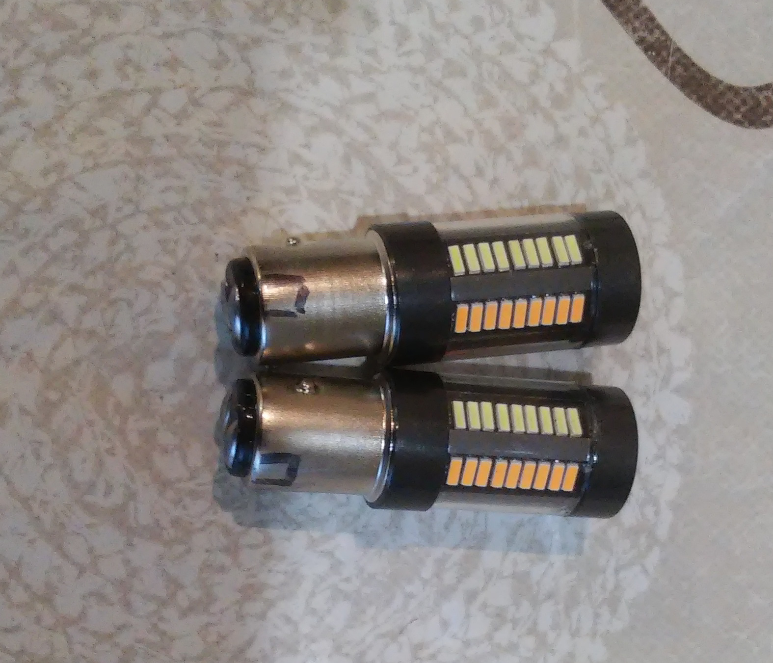

были преобретены лампочки двух контактные на алео экспрес

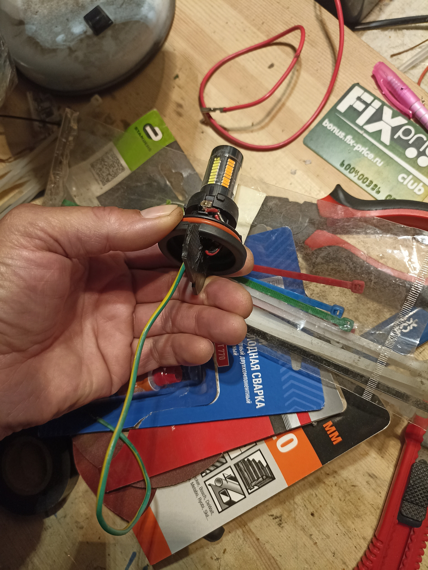

припаеваем провод к адной клеме к белому свету, а вторую клему чучуть напоять оловом побольше

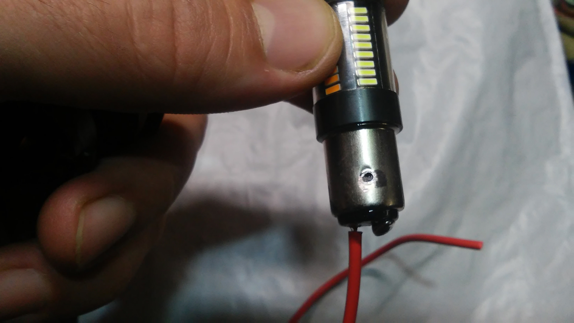

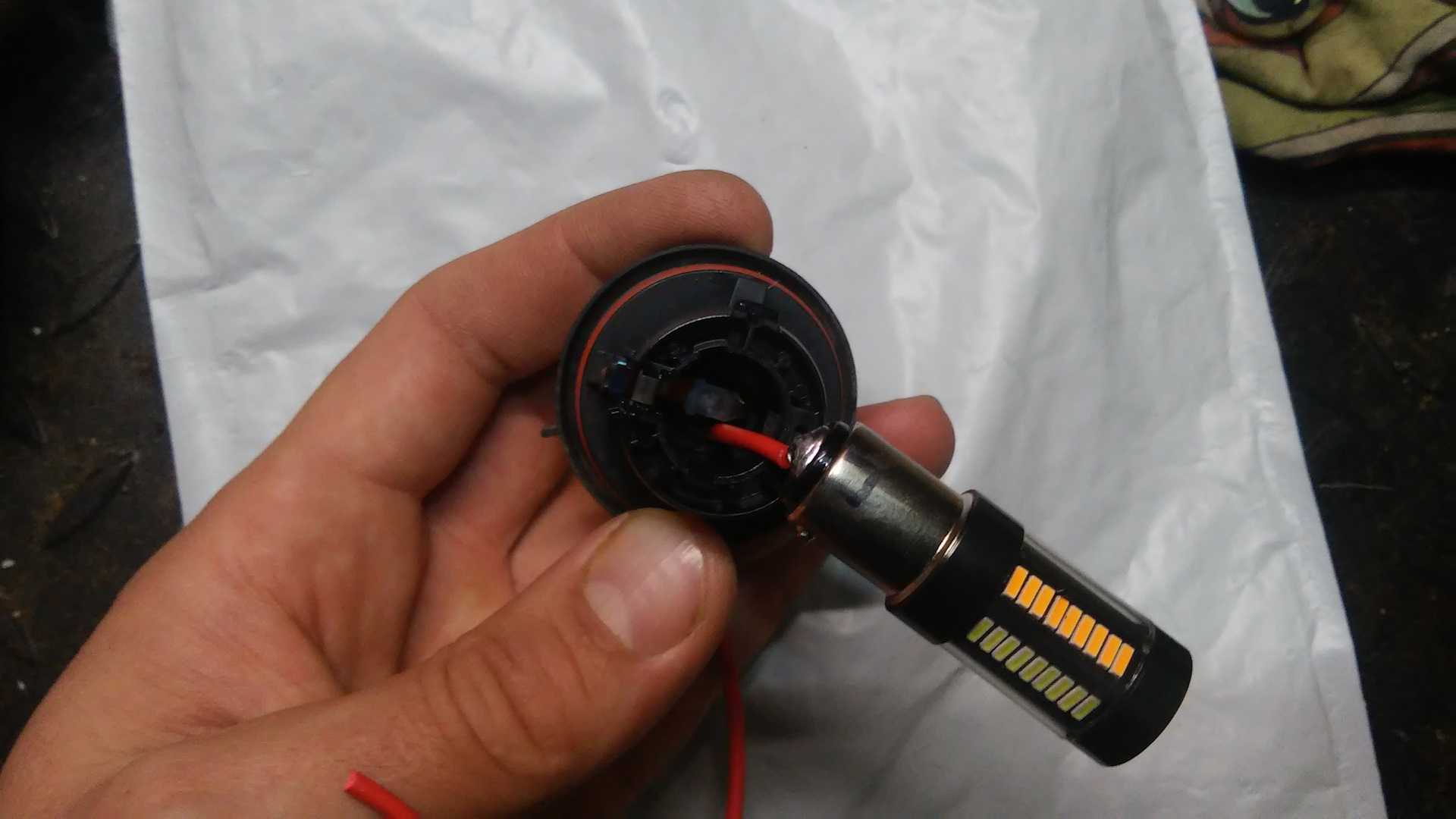

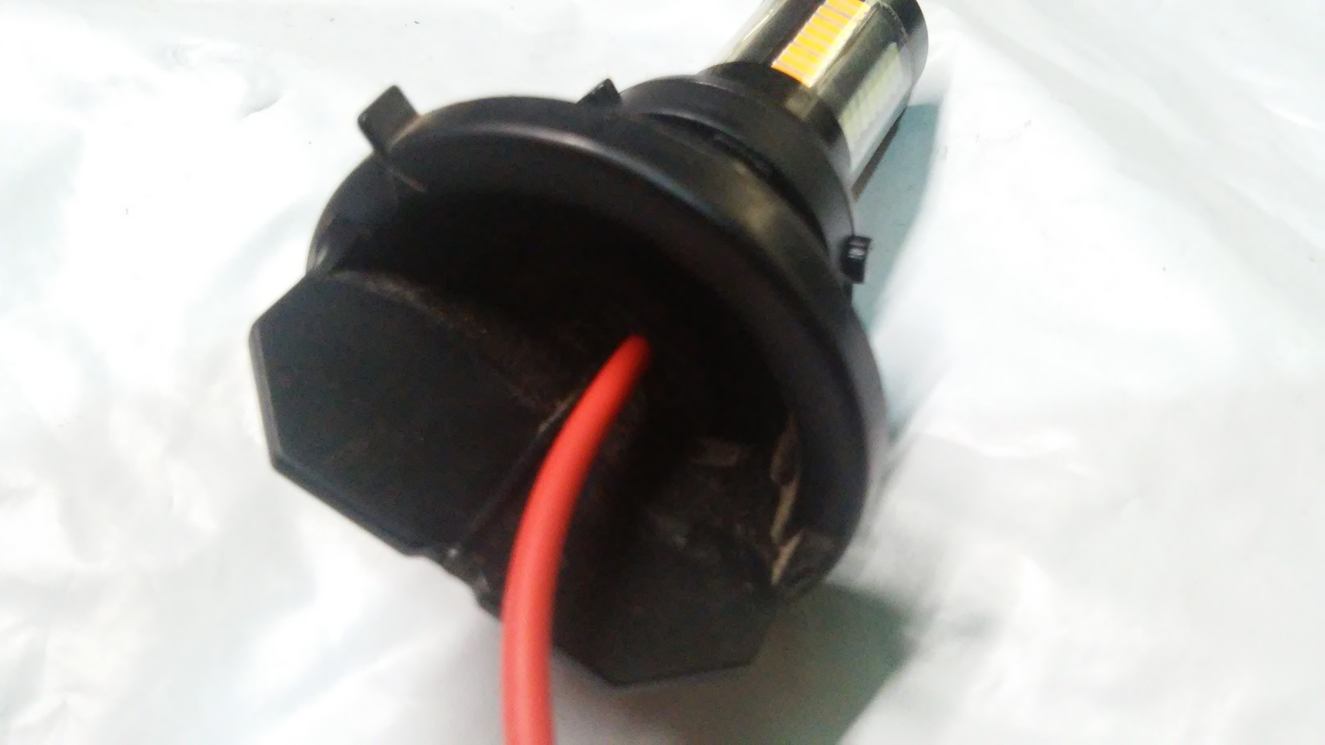

стачиваем одну пимпочку так как на поворотниках лампочки со смещениям

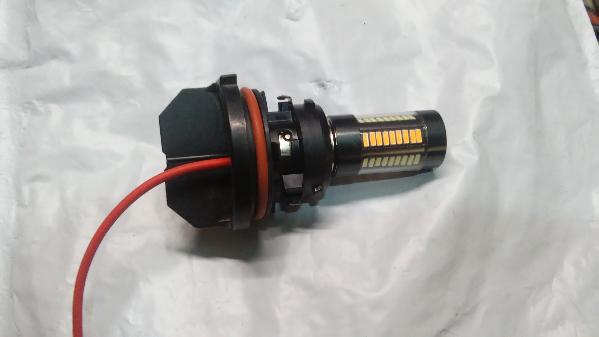

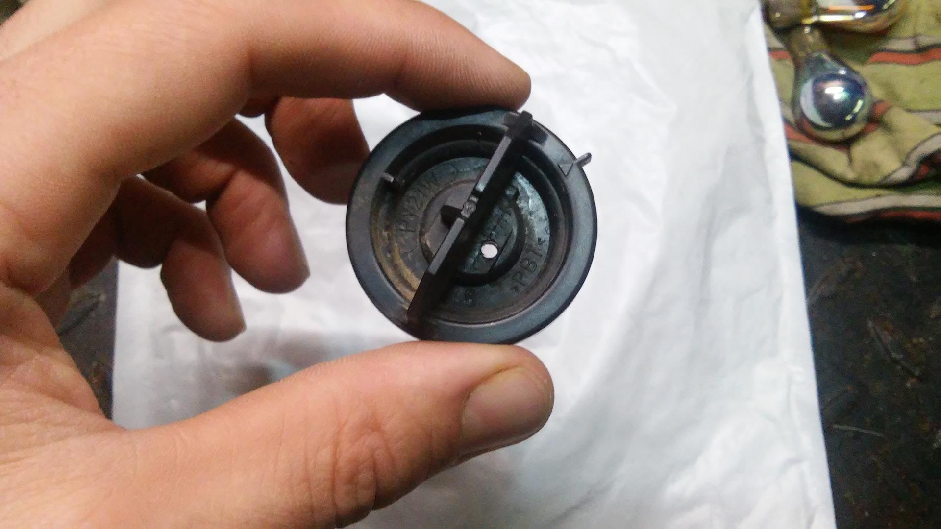

просверливаем отверстие под провод
просовываем провод
готова

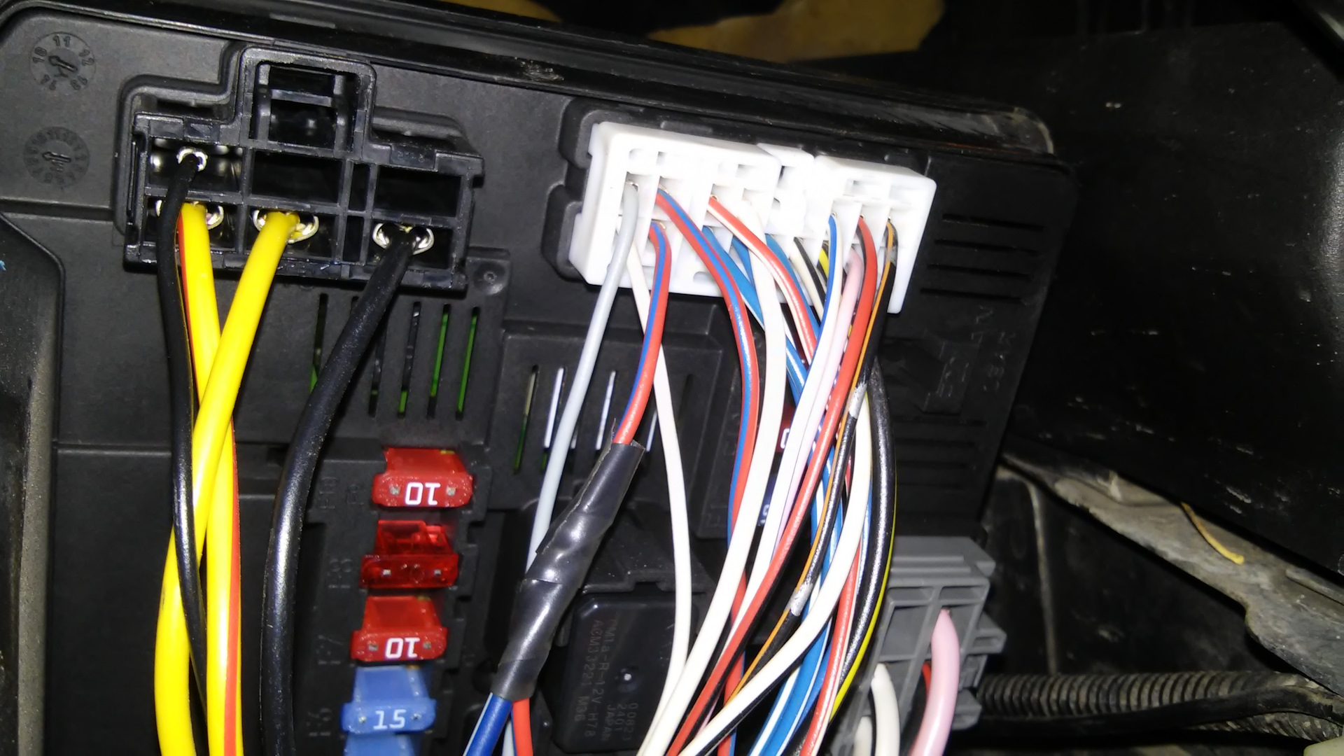

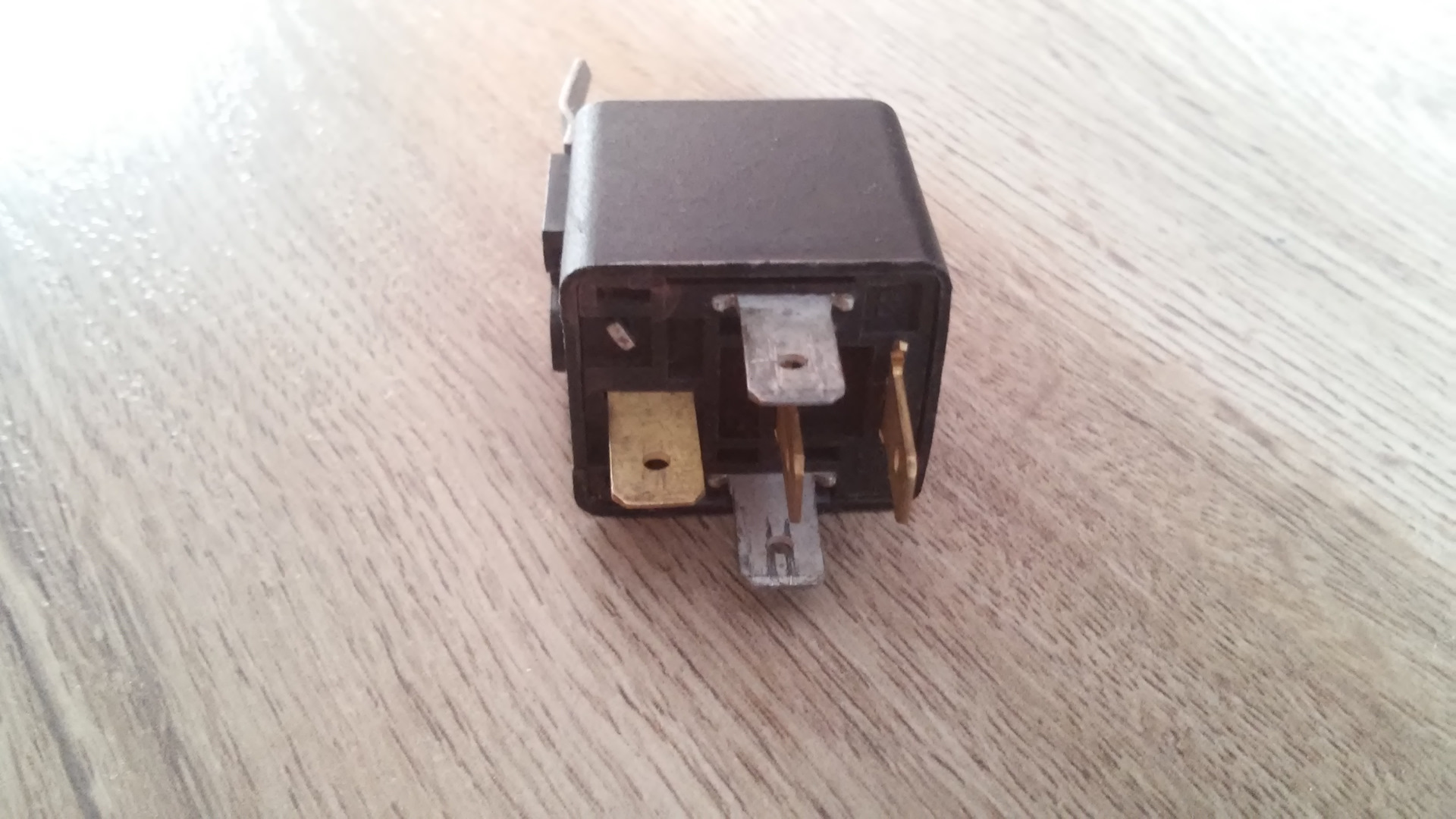

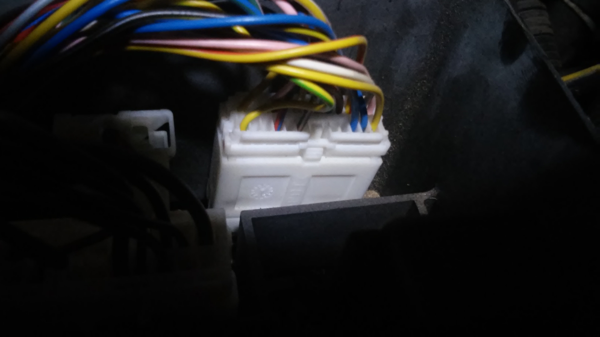

подключено от генератора находим колодку второй провод с право к синиму реле номер 30

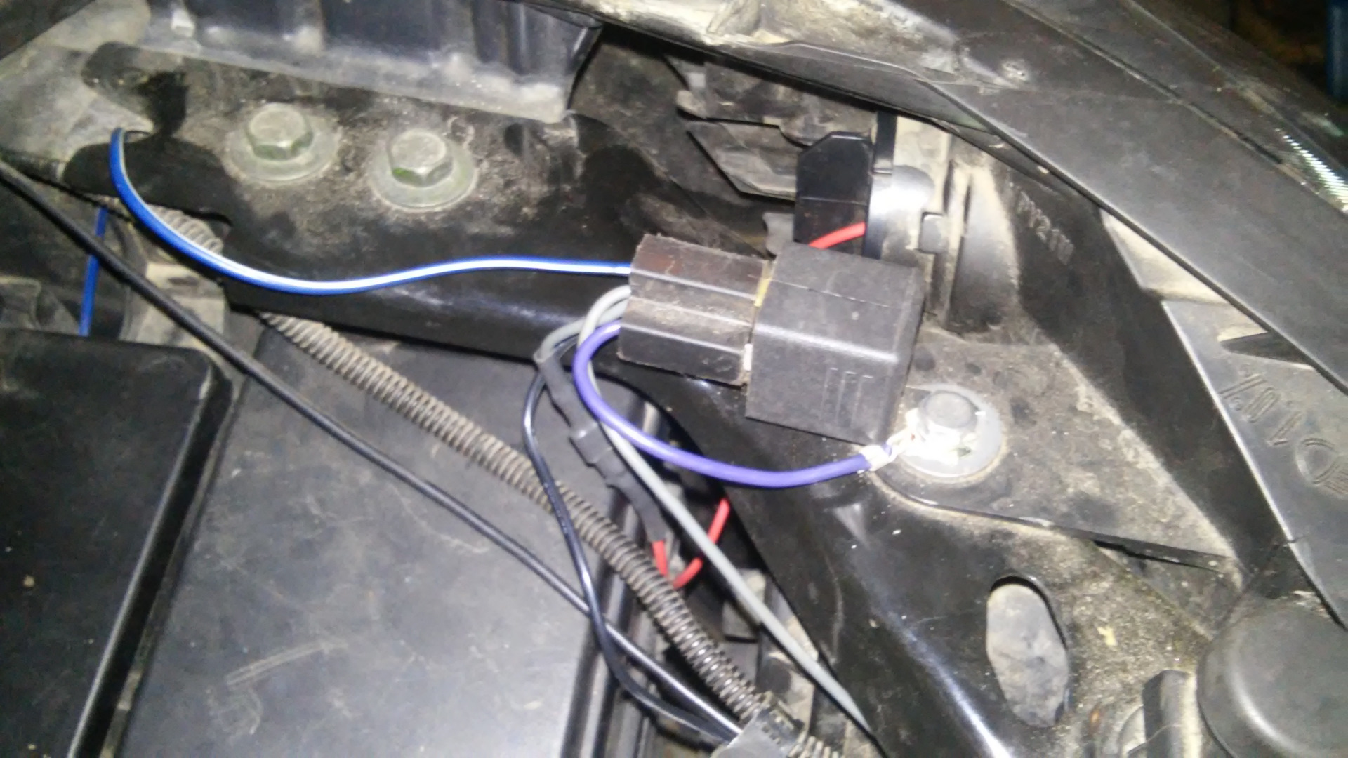

второй провод от реле под номером 86 подсоиденяем габоритом
так светят ходовые огни достаточна ярко
при включении габаритов ходовые огни гаснут
так выглядит сигнал поварота ходовой отключился

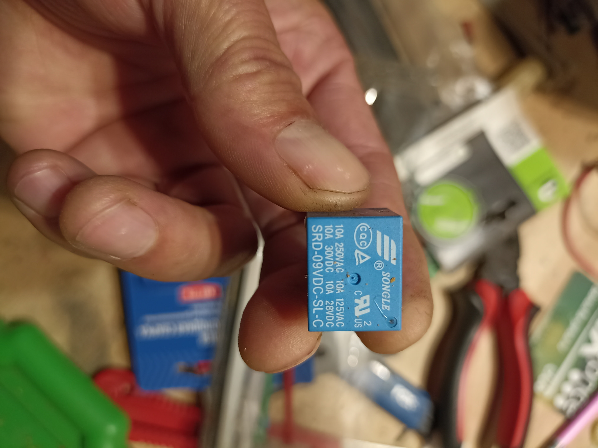

схема подключения 85 масса.86 плюс от гоборитов или ближнего света.30 плюс от генератора или замка зажигания.88(87) плюс на дхо
Оказывается не все, даже описывать не буду, что переделал, надоело! Питание взял с моторчика отопителя на НЗ реле с выходом на дхо, а на 85 габариты кинул, 86 ой соответственно на массу. Теперь при включении габаритов и (или) ближнего дхо тухнут.Фсё! Хотелось бы от генератора что бы загорались дхо, но он возмущается и когда на НЗ кидаю, и когда на 85-86. Пока думаю, как это победить. Но скорее всего ни чего не буду делать. Пусть от зажигания загораются.По ходу камеру заднего вида разобрал, убрал разметку парковочную. Ну и кнопку открытия багажника заменил, полгода братья китайцы как прислали, все некогда. Пока работаю, некогда заниматься машиной, несчастье помогло. Грыжу оперировали, месяц как на больничном, времени вагон. Кстати, газолифты присобачил от восьмёрки на капот. Ниссановские "родные" 2000₽ в среднем, а эти 500₽ 😁. Много чего по машине сделал, можно роман написать. Движок откапиталил с заменой сцепления если интересно обошлось в 120000₽ запчасти и 35000₽ работа. 1500 уже откатал, в понедельник масло менять. Чёт меня попёрло, всё, всем пока!

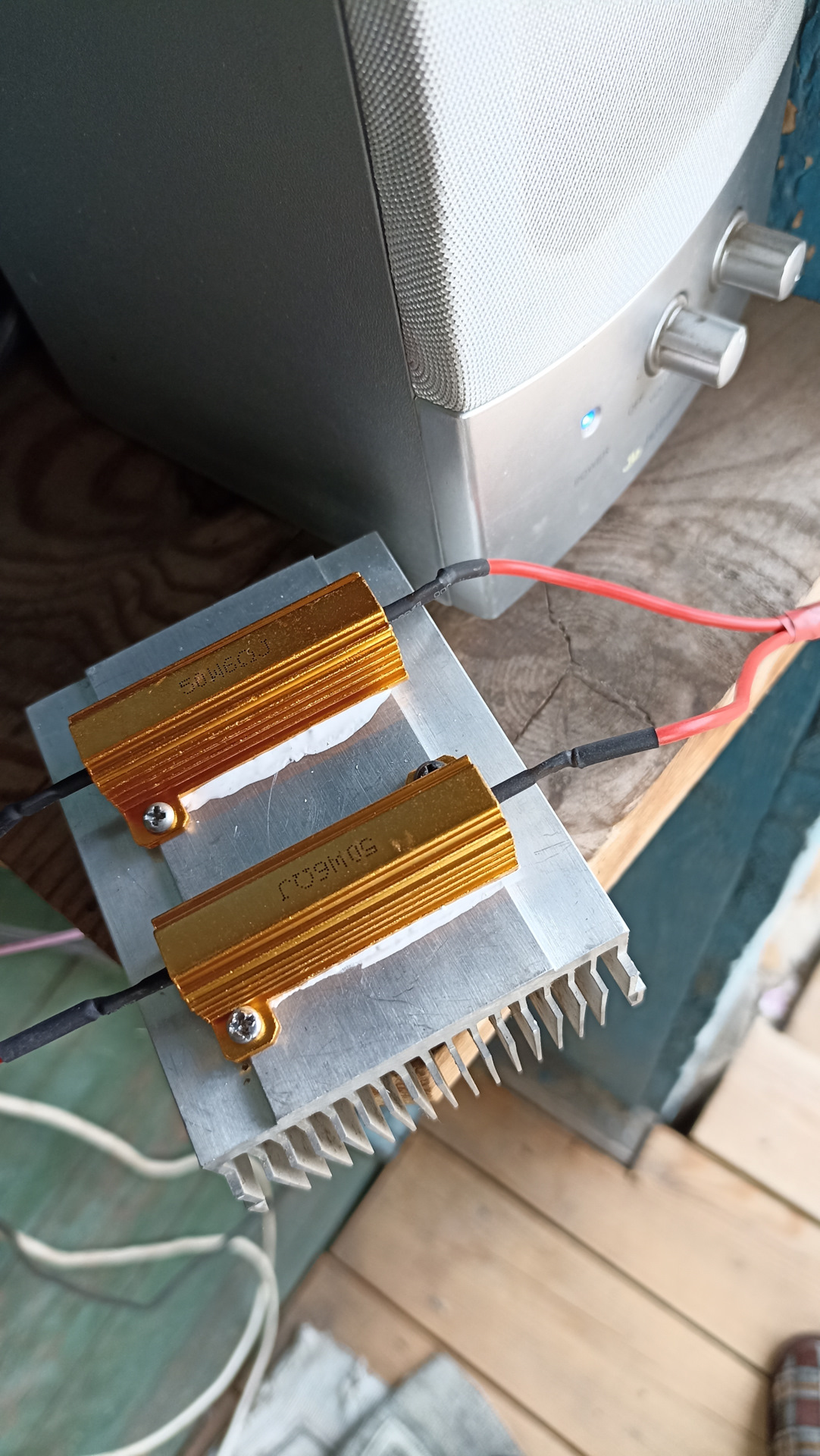

Пришли резисторы, зацепил на штекер прицепа в багажнике, как учил сенсей, на одну сторону один резистор. Все работает, греется маленько, решил на каждую сторону по резистору. Дабы при длительной работе аварийки не перегревались, посадил на холодильник и спрятал все под обшивку. Все работает, ура! Поворотники моргают как положено. Надеюсь с этим закончено.

Здравствуйте, лампы двухцветные подключил, ходовые огни загораются но при включении поворотника мигает не жёлтый цвет а мигает ходовой свет, лампы проверил отдельно работают как положено в чём может быть причина ?
Может из за полярности лампочек. На иномарках почему-то заметил полярность лампочек другая. Где должен плюс быть у них минус идёт. Я когда эти лампы поставил, мне чисто случайно повезло. Но когда они перегорели, начал искать такиеже и не могу найти. Так что не все двух контактные лампочки подходят.

Выписал с Алика, пока не просверливал и не напаивал проводок под дхо. Просто сточил одну пипку, напаял одну ножку. Попробовал поставил, поворотник моргает, но сильно быстро. Читал, что резистор надо впаивать, а как, провода то все в фаре.
Его не обезательно фару в ставить. Я его повесил в зади. Там в багажнике внизу под ковром с левой стороны есть фишка. Она идет на прицеп к ней подсоединить и все будет моргать как надо. У меня где-то тема была вроде про это.

Смотрится шикарно. Попробую себе такое установить! Правда немного не понял, у Вас два фото с колодками, 1 фото вроде ясно куда подключать, а вот 8 фото с колодкой, там что? Еще буду признателен за ссылку на лампы)

Проверил гнездо патрона поворотника, проблема в контактах плюс минус наоборот
8 фото подключения от генератора
