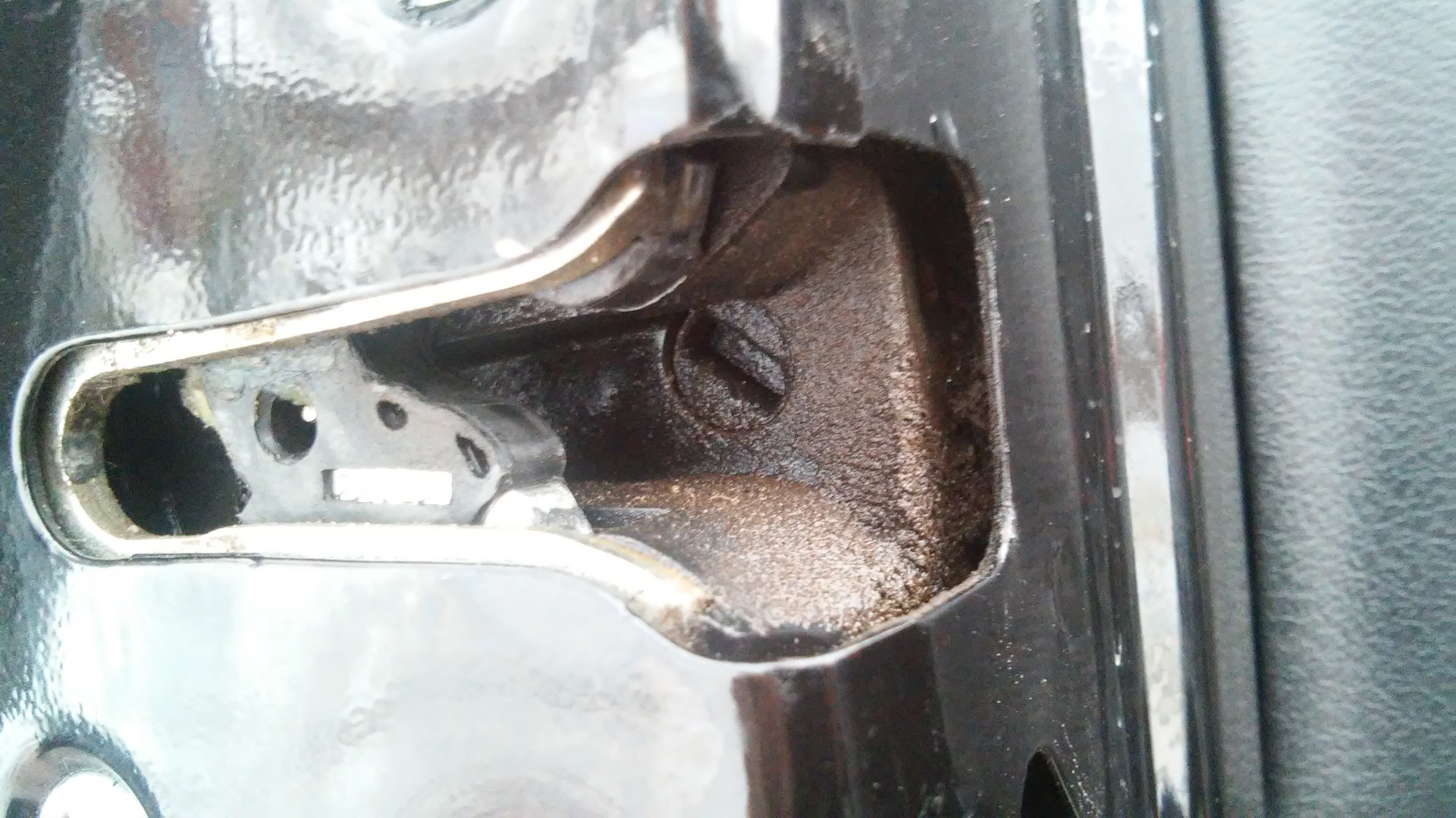

Както раз перестала закрываться посажирская дверь с левой староны начал искать причину.Снимал обшивку двери долазел до зомка пробывал на прямую работает ставлю опять работает езжу все норм.Через какоето время опять таже история.аказываеться на замке есть маленькая штучка сделано под отвертку выглядит как винт его надо повернуть против часовой стрелки потом обратно вернуть в старое положения и лучше смазать бывает в зимний периуд после моке может замерзнуть двери могут не открыться или не закроються.
Комментарии 4
а ещё верхний винт крепления замка отвернуть (там отверстие сквозное) и хорошо пропыхать WDшкой от души…чтоб аж под эту "маленькая штучка сделано под отвертку выглядит как винт" начала вытекать…))))) тогда точно ни какой мороз не…
Его еще и отвернуть можно.да?
Не его. А оцинкованный винт на торце двери верхний
Понял
