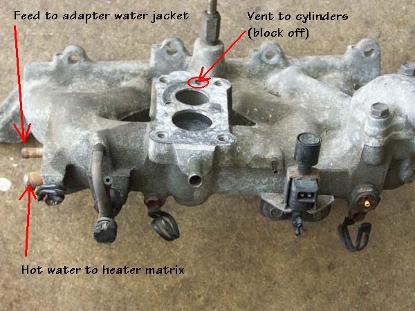

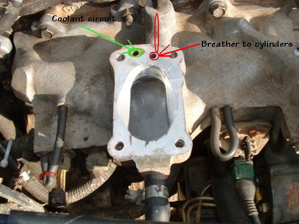

Мотор рекомендую покупать в сборе — тогда сразу будет и ручейковые ремни, и моновпрыск будет правильный стоять. Впускного коллектора, к сожалению. не досталось . Размеры отверстий на стыке двс/впускной коллектор моторов 1,3/1,6 одинаковые — возможно коллектор 1,6 имеет бОльший диаметр в том месте где крепится сам моник.
Выпускной коллектор от 1,6 есть — по нему следующая ситуация — размеры отверстий на стыке двс/впускной коллектор моторов 1,3/1,6 одинаковые, а вот диаметр трубы глушителя на 1,6 больше — т.е. если его ставить, то надо менять весь выпуск. Так что если кому нужен коллектор от витары — пишем в личку))

Охлаждение во впускном у г3 и г16 по-разному проходит
Сколько по деньгам двиг вышел?
Охлаждение во впускном одинаковы
vova-subaru
