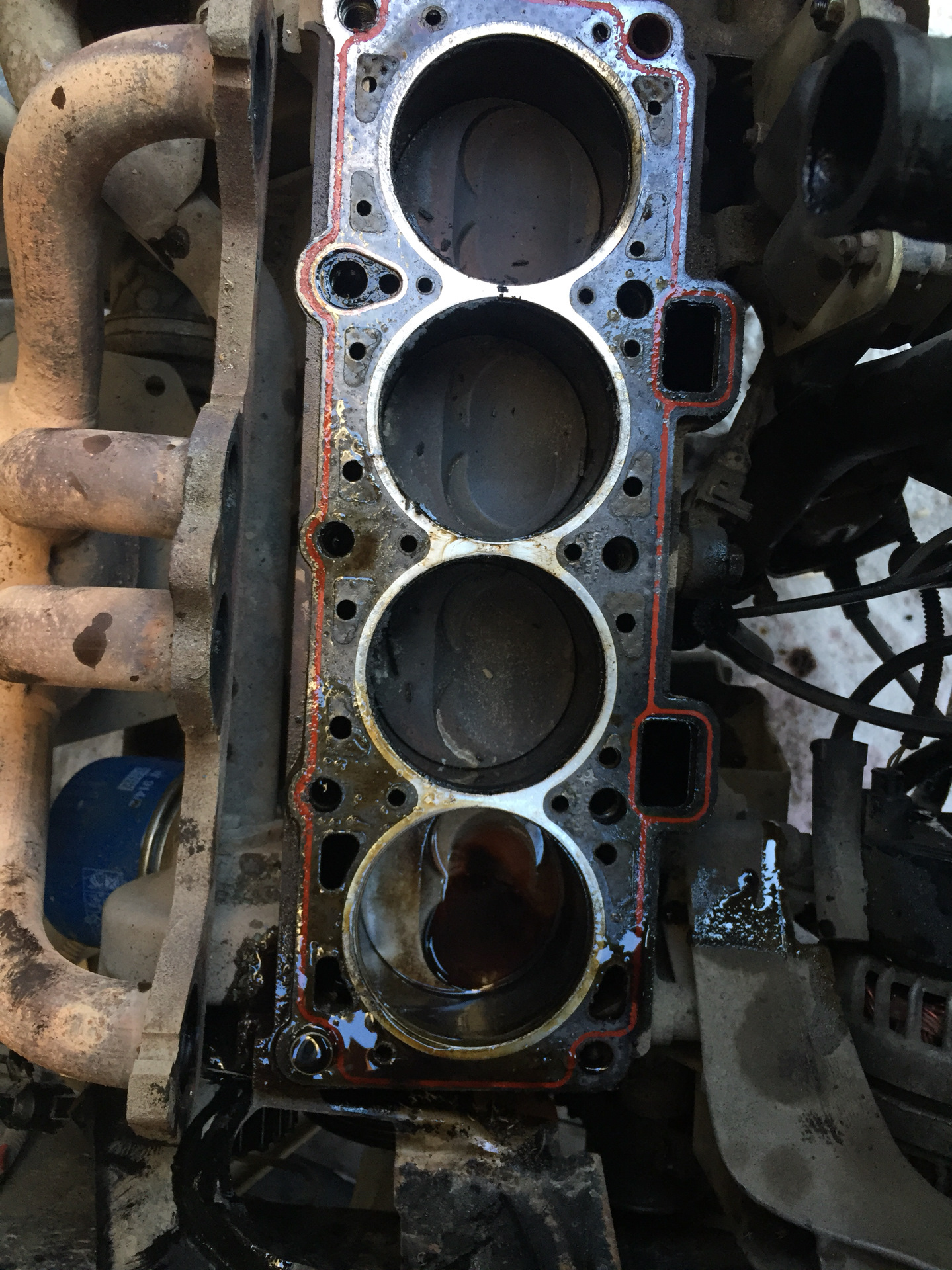

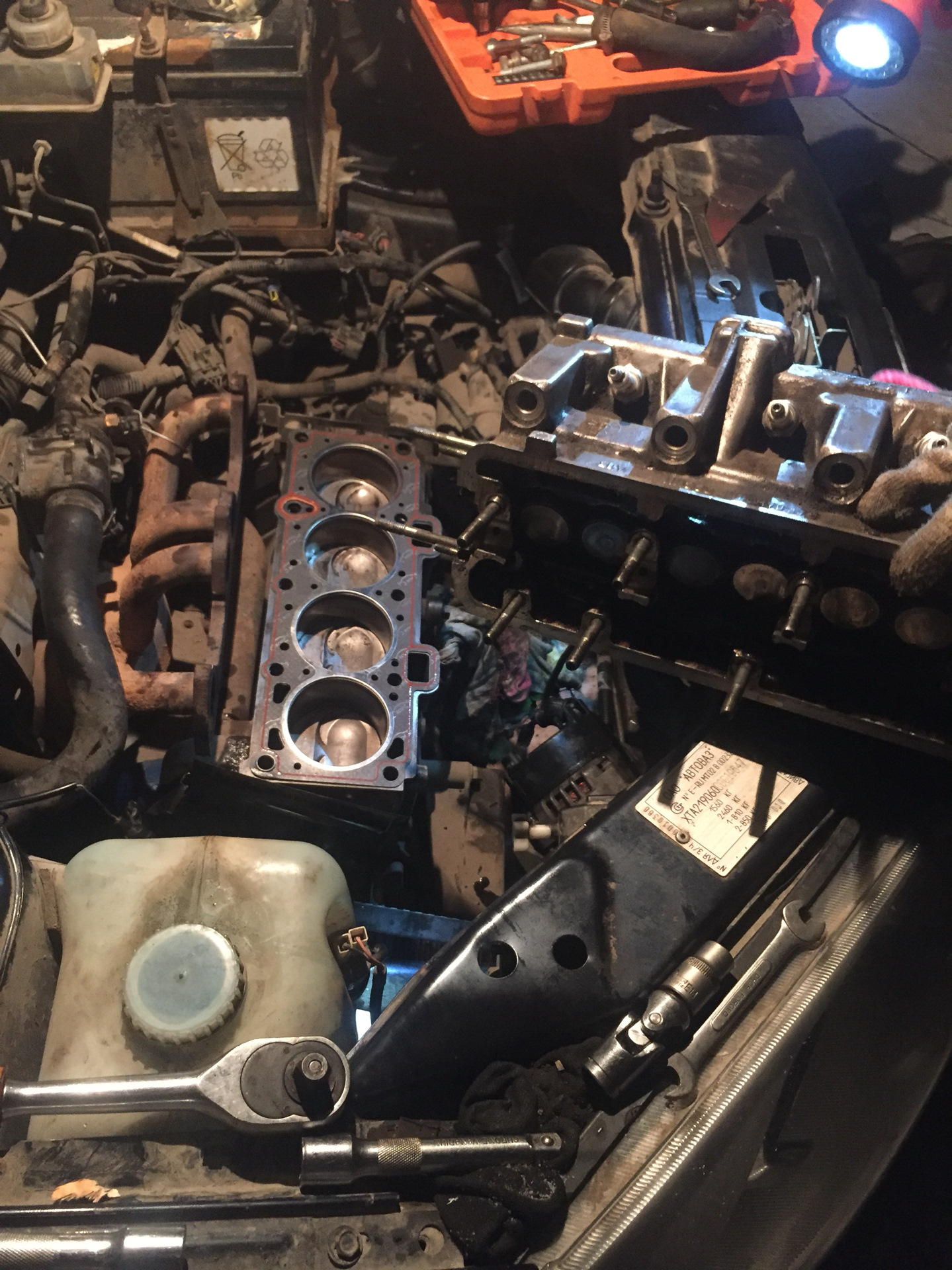

Разборку закончили быстро, в принципе, ничего скрытого не было, все как положено.

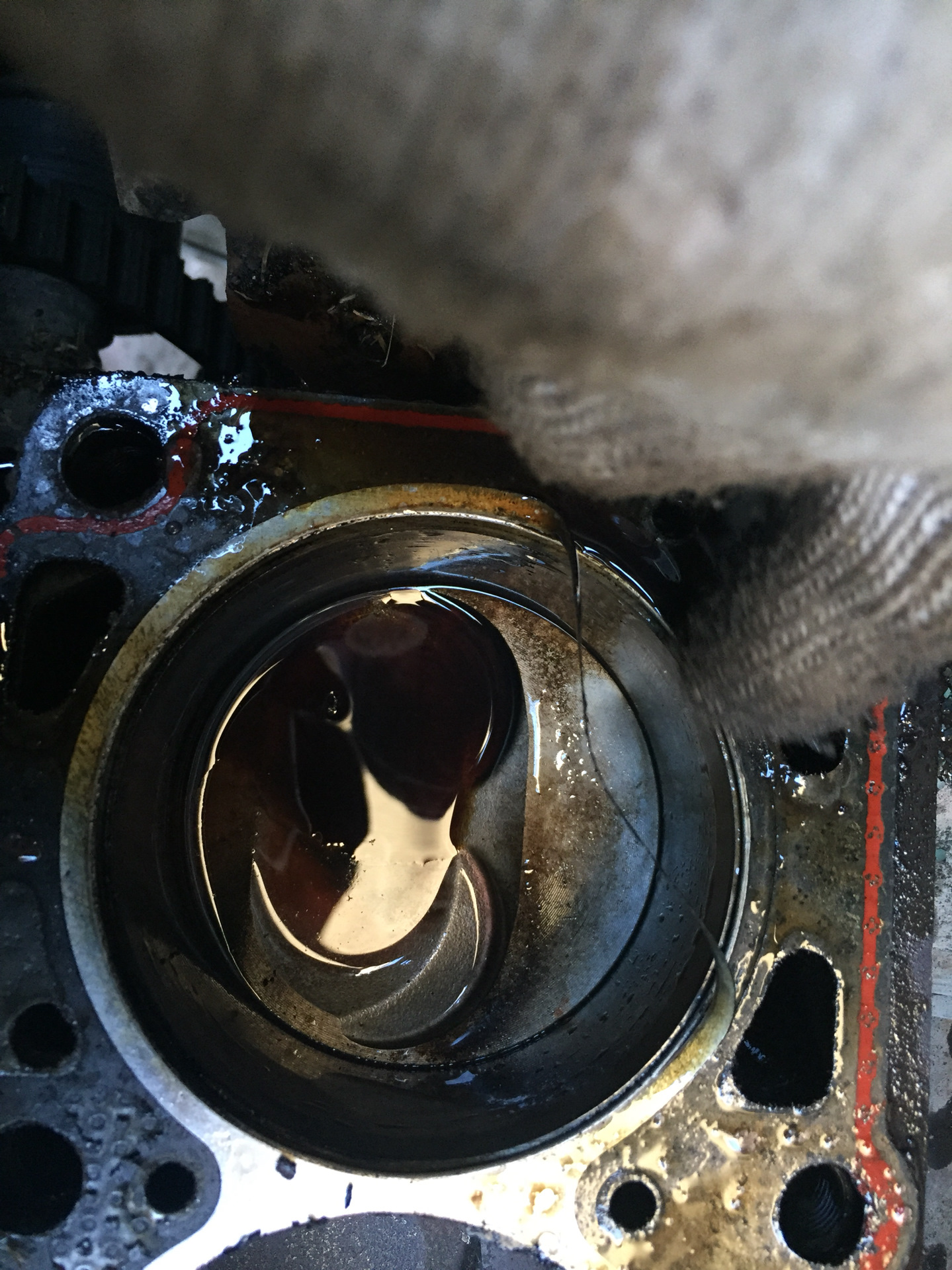

Как видно на фото, цилиндр залит. Но клапана целые, но разбирать так разбирать, сняли все клапана и сделали притирку, поменяли маслосьемные колпачки. Блок и головку под шлифовку, прокладку под замену. Когда ГБЦ в сборе, можно начинать сборку.

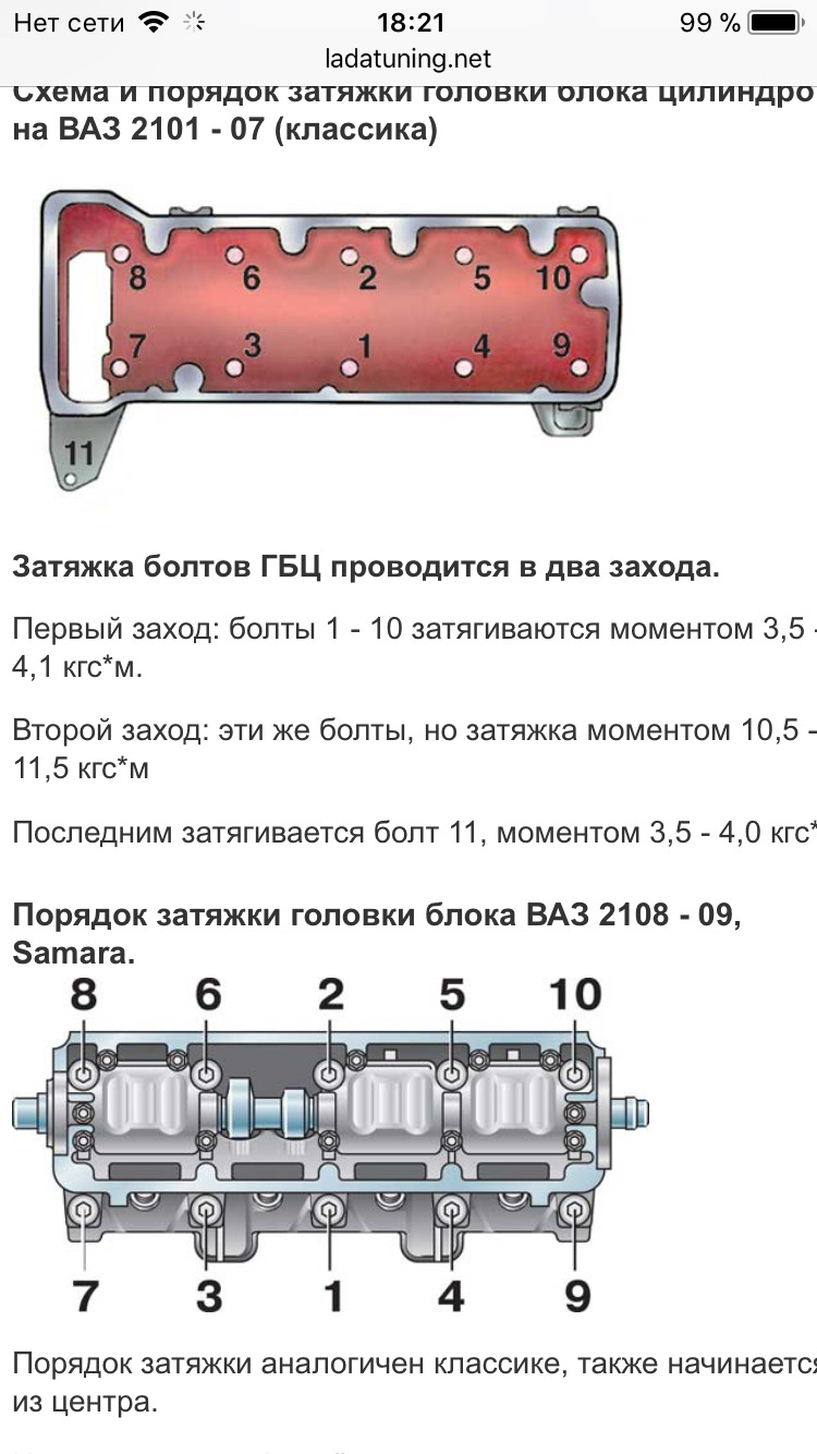

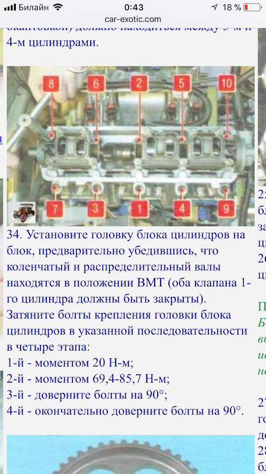

Тут главное не забывать про очерёдность болтов.
Дальше дело техники.

Добрый день, уважаемый! Очень нужно, расскажи пожалуйста, как снял голову не снимая каталик? По фото вижу снят выпуск, вы сделали все сверху ?
че за чушня с болтами?
Как ты говоришь это чушня от завода-изготовителя идёт, для равномерной затяжки гбц, без перекосов

Это чего же там такого приключилось, что и блок и ГБЦ шлифовать пришлось? и чем залит 1 цилиндр? маслом, антифризом, бензином, водой может? :) просто на фото он залит маслом, а поршень очищен явно парами антифриза.
Это все таки не масло а антифриз, да поршень очищен, шлифовка для убедительности, так как пробило прокладку, может и свести головку, в принципе там прав мкрн, ничего критичного не было))
Про очередность зажатия даж не знал, полезная статейка 👍
