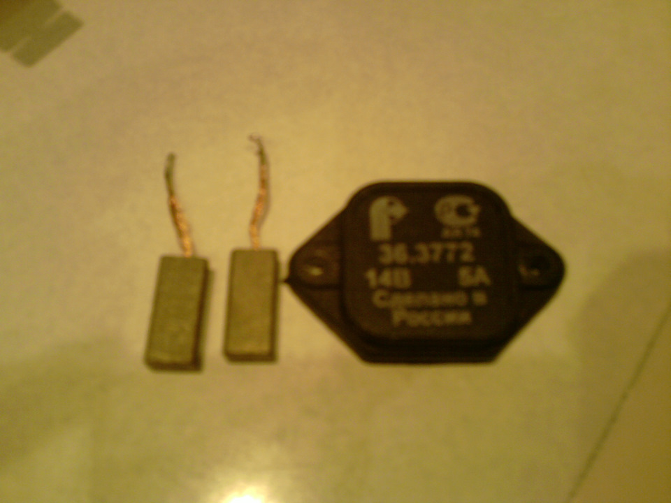

новый генератор, все контакты зачистил, клеммы новые, 1 акб новый, 2ой акб залит новый электролит и заряжен, замерил напряжение на акб на холостых выдало 13.1, на оборотах 2000-2500-3000т оборотов выдало 13.9 всё это без нагрузки (свет, печка, музыка и тд.) В чем еще может быть дело?! Должно же выдавать больше?!

Как вариант, не притерлись щетки.
дак поездил уже, 500км точно проехал
Должно быть минимум 13.6, я бы начал с замера напруги с генератора, на тазу такое было, 12,6 на аккумулятор шло, с гены 14.2, плюсовой провод поменял и все встало в норму, хотя все контакты зачищал
Спасибо проверю
Если акамуляторы заряжены то для этого и стоит реле регулятор который больше чем положено недаст.Сегодня с утра было -19 машина стоит на улице акум новый ( 3 мес) вольтметр показывал перед пуском 12.1, на заведенной прогретой при холостых 14.4, после 2 х часов работы на холостых заряд 13.6, как то так.
у меня старый 4 г акум 12.6 перед пуском кажет
потом тоже 14,4
Соглашусь с gurza575 у меня тоже всегда 14,5-14,6 В. Стоит штатный вольтметр, правда ЖК в виде полоски, но все равно видно. А вот на предыдущем Пыже у меня стоял колхоз РР от нашепрома, в виде таблетки черной. Стоял прямо на корпус прикручен сверху. Я потом во время ревизии гены, купил в разборном пластиковом корпусе и затолкал внутрь гены, чтобы провода не висели. Так у меня там стоял цифровой вольтметр (простенький БК для дизеля) он почти всегда показывал 13,7-13,9 В и очень редко 14,1 В. У Вазовского РР и на корпусе было написано 14 В, больше он бы и не выдал)) хотя, если шарить в электронике, я думаю не сложно внести изменения в номинал деталюшек РР и он выдаст 14,5)) Фото крышки от РР прилагаю, извиняюсь за качество, это было давно, когда 0,3 мегапикселя считалось норм))
У меня на холостых 13 с чем-то при движении 14,1
У меня такое же напряжение, максимум что я видел у себя 14.0
У меня на заведёной на хх 14.5, 14.6 фары, печка 1положение, и задняя печка, реле легулятор смотри, новый не значит хороший!
попробую сначала плюс на прямую кинуть с гены на акб
