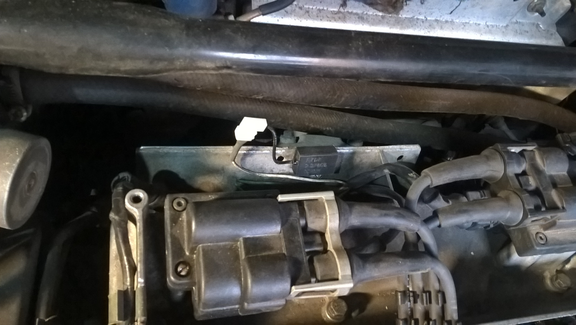

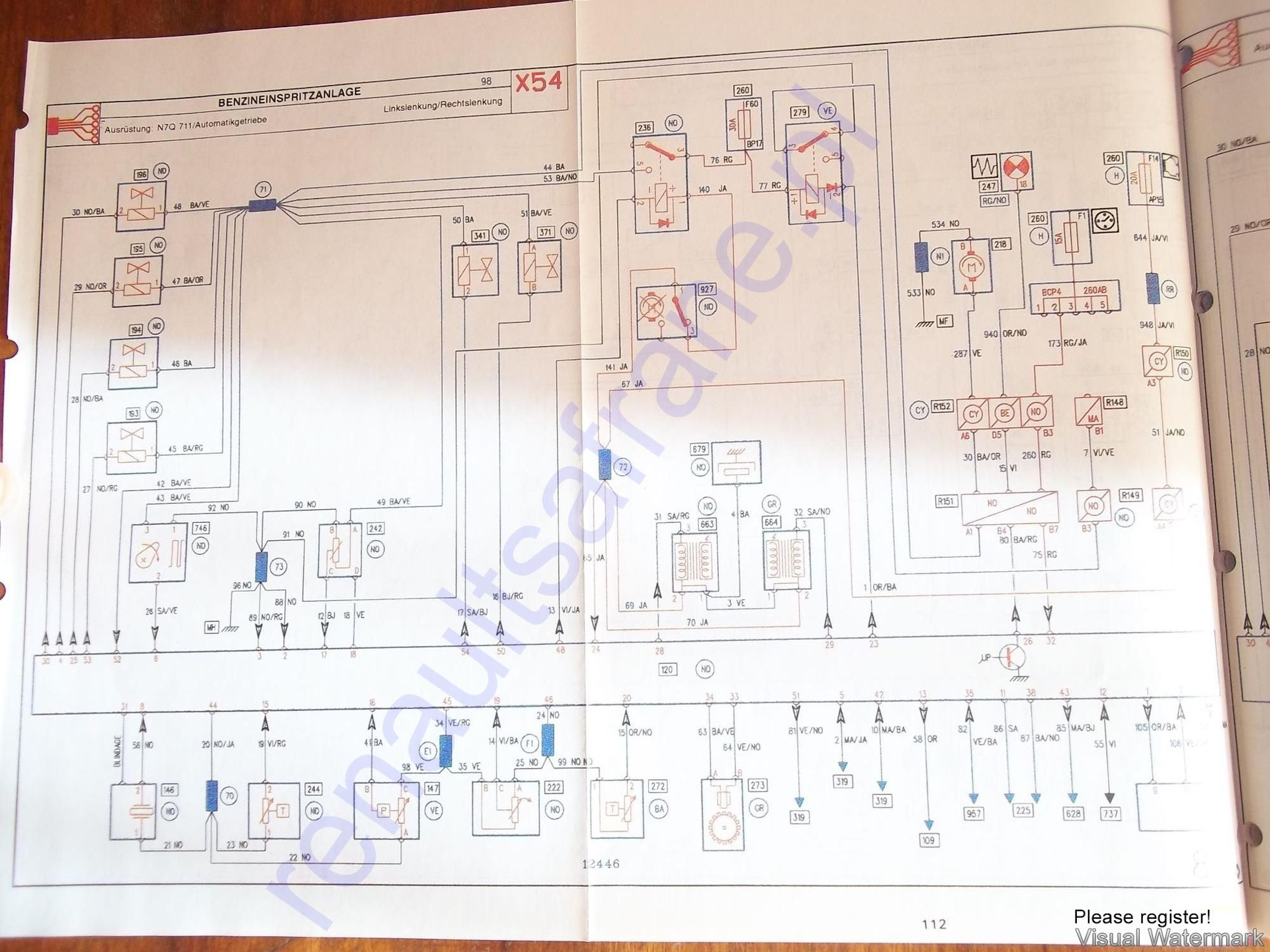

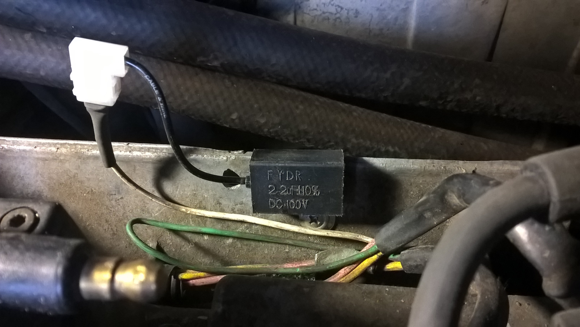

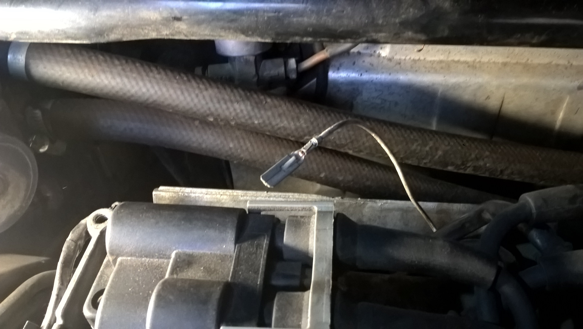

Помехоподавляющий конденсатор который устанавливается в систему зажигания (подключен к катушкам зажигания — см. эл.схему в конце записи) и должен гасить помехи на прием радио от работы высоковольтной части зажигания в моей машине был поломан еще при покупке — просто отломано ушко (см. фото). Магнитола у меня хорошая, проверенная на прежней машине а помехи при приеме радиоволн присутствовали. Поетому давно хотел найти замену этому конденсатору но с наскока по быстрому сделать это не получалось. Вот здесь рекомендуют взять просто жигулевский с генератора. Но мне этот вариант не понравился.

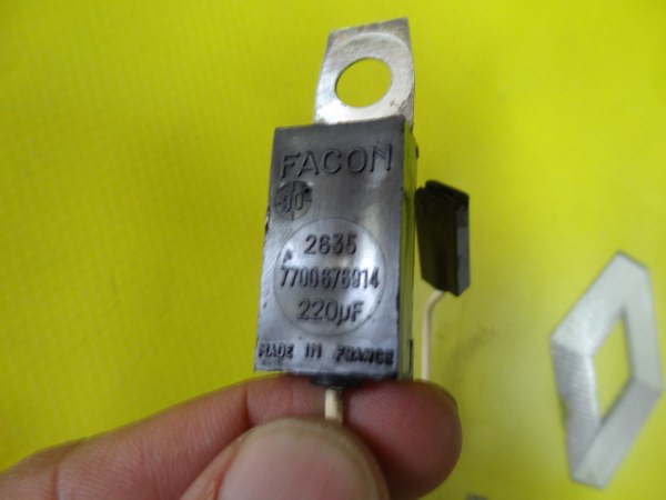

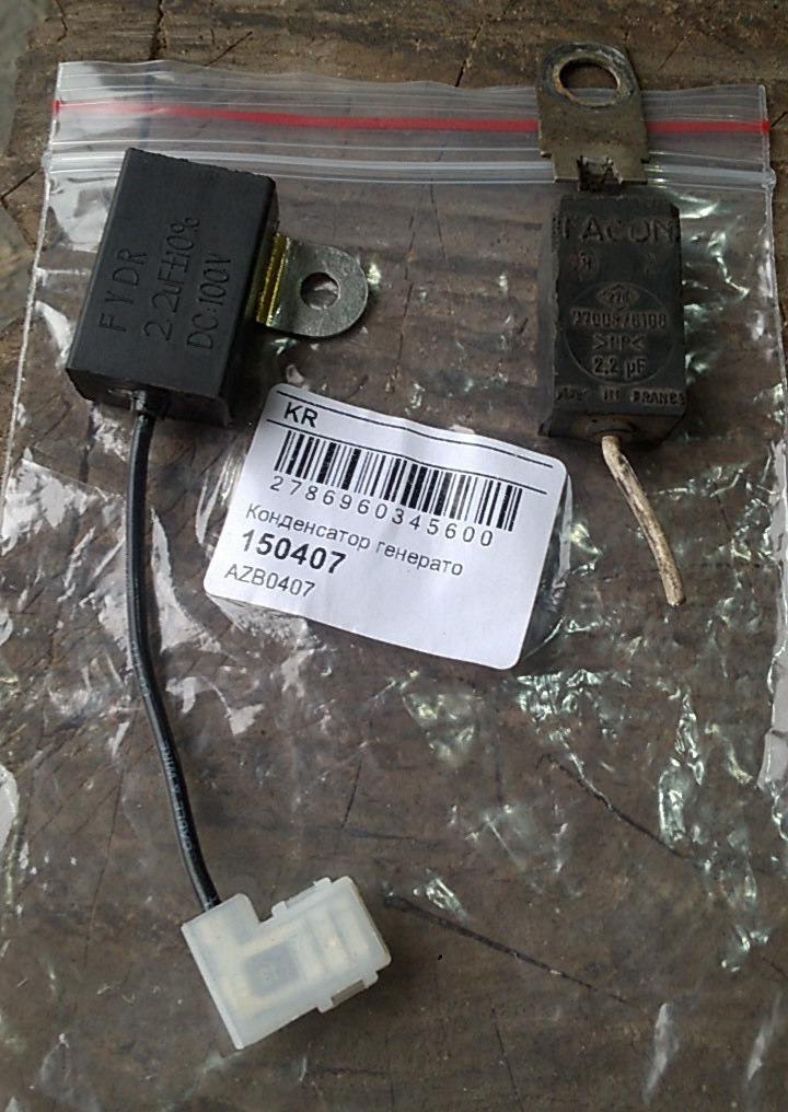

Было свободное временя и я занялся поисками. Оригинальный номер RENAULT по каталогу Сафрана 7700676914, в реале 7700876108 был установлен (и еще кучка 7700639987, 7701072086, 7700639987, 7701072086, 7700841334). Большинство из них в продаже уже нету а на некоторые ценники висят по 100$. Долго рывшись в гугле и на D2 всетаки нашел подходящий аналог. Купил самый дешевый конденсатор который нашел — KRAUF AZB0407 за 78 грн номиналом 2,2 мкФ, 100 В. Номинал по емкости полностью совпадает с оригиналом. Данный конденсатор является аналогом дорогого BOSCH 0290800036 и HC CARGO 150407. Посмотреть информацию по последнему а также другие аналоги (разница только в длине провода и/или разьеме подключения) можно на официальном сайте HC CARGO в разделе Radio Accessories (ссылка кликабельна). Интересно что с завода оригинальный конденсатор подключен без разьема — т.е. встроен в проводку. А на замену продается как и остальные с разьемом "мама" или другим (см. последнее фото).
Установка не сложная.
Отрезал старый конденсатор. На его место присоединил "папу" и одел на него термоусадку. Сам конденсатор прикрутил саморезом с прессшайбой к корпусу.
Результат меня порадовал. Ушло большинство помех при приеме радиоволн FM как в городе так и на трассе. Надеюсь не плацебо :)

По Вашему методу плюсы конденсаторов подсоединять вблизи соединения 72 на представленной в записи схемке?
Наверное, на фото не разобрать мелочи

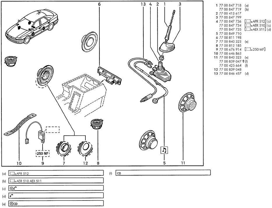

и ещё 2,2 микрофарада и 250 микрофарад — разница на 2 порядка…
Тоже обратил на это внимание. В каталоге напротив номера запчасти написано 250 MF, тут же в каталоге на картинке написано 250 NF а на конденсаторе из каталога — 220 uF (см. последнее фото в записи), при этом по факту стоял конденсатор 7700876108 емкостью 2,2 uF.
Если есть идеи как разобраться то предлагайте :)

А у меня одноконтактный круглый разъём есть на этот кондёр… Может просто не добрался до него? Поглубже в жгуте не смотрел?
Не смотрел, может и есть.
