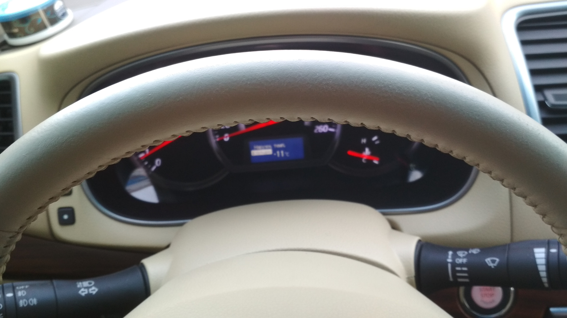

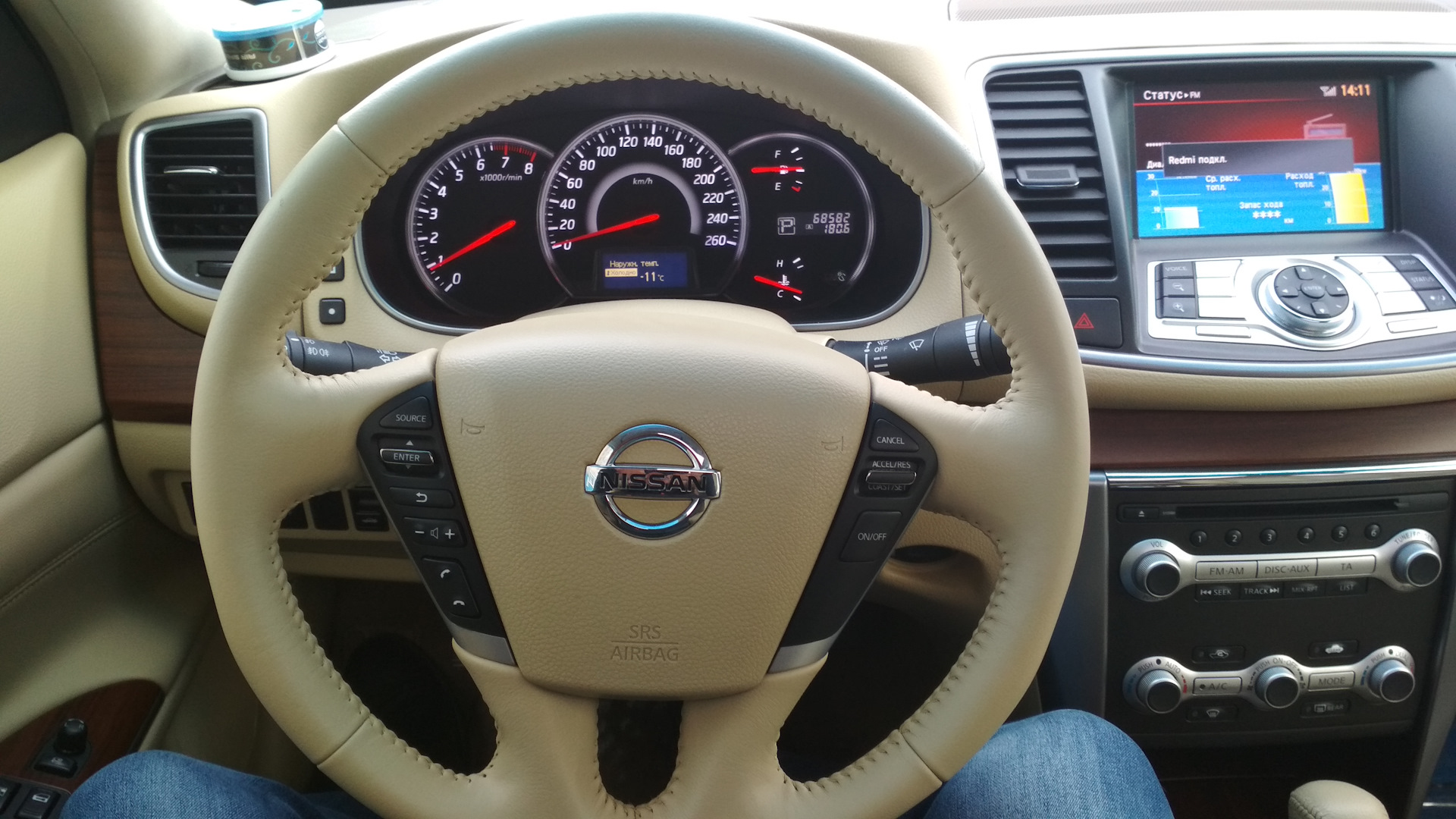

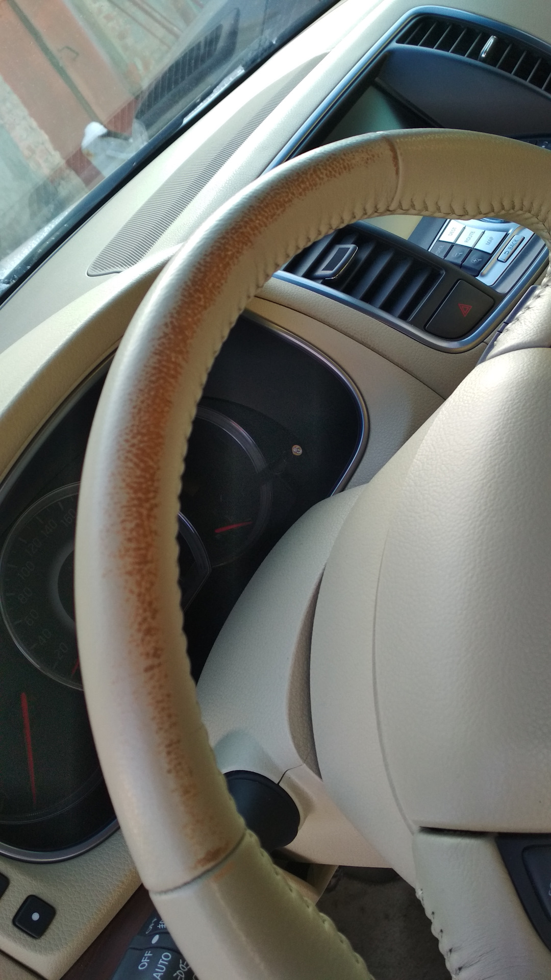

Всем пирвет! Ни для кого не секрет, что качество заводского окраса руля в наших Теанах довольно низкое! Особенно это касается бежевого цвета! Меня стороной эта беда не обошла. Машину купил не так давно, пробег тоже небольшой, а руль уже устал.
В планах был перешив. При чем убежден, что при наличии готовой оплётки и инструмента, справлюсь самостоятельно! Нашел уже производителя.

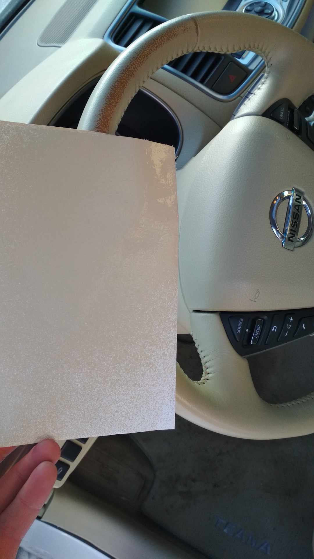

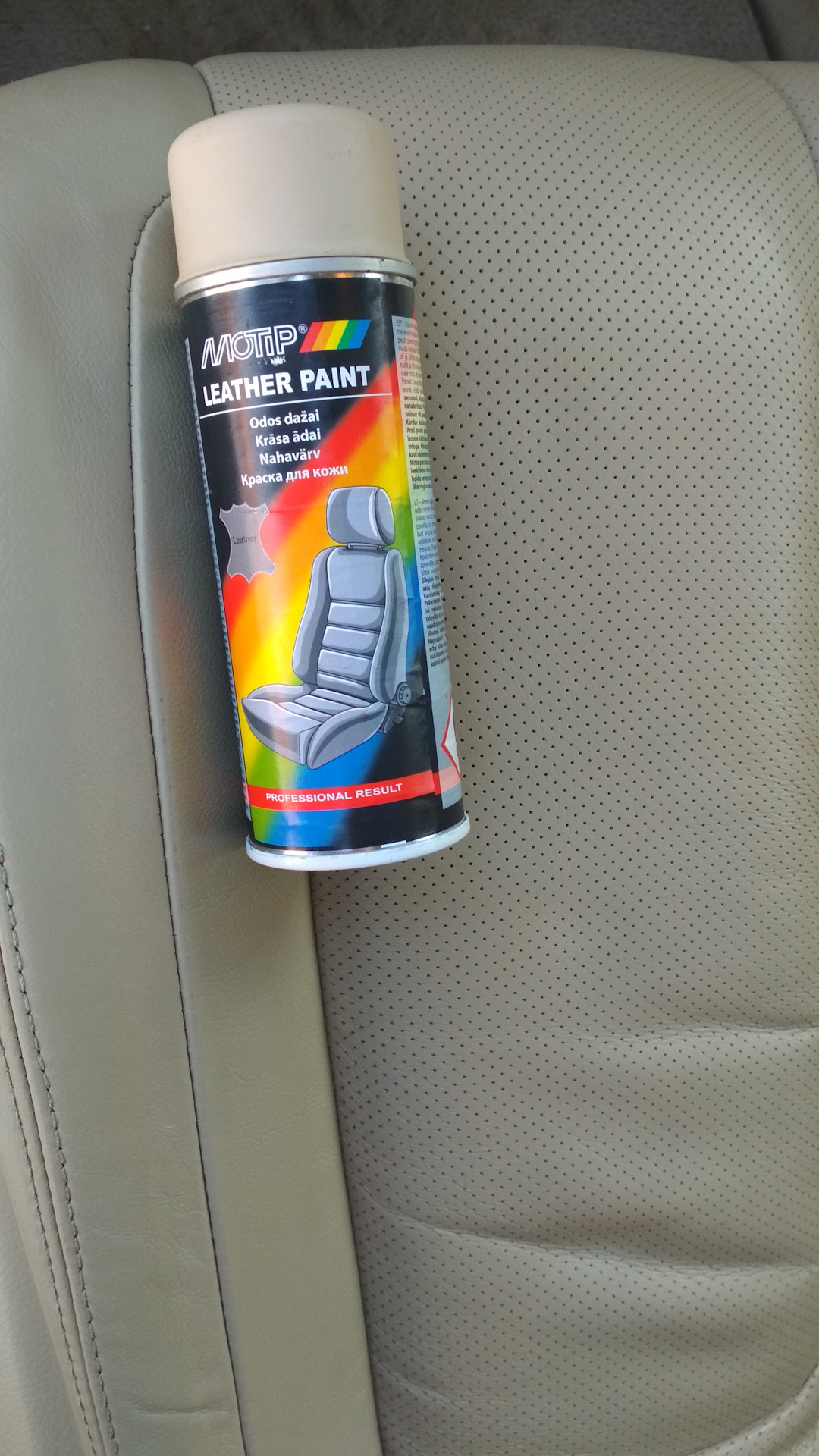

Салон предыдущего Авенсиса так же был бежевый. Я пытался подкрасить так же самостоятельно боковушку сиденья. Для этих целей методом тыка была заказана эмаль для кожи Motip бежевого цвета. Шанс, что попаду в оттенок был ничтожно мал, но решено пробовать. Заказал, пришла, попытался покрасить, естественно мимо)) отказался от этой затеи, а в последующем машину продал. Баллон с краской остался. Валялся в багажнике до вчерашнего дня. Попался мне на глаза, я приложил крышку к рулю и понял, что цвет удивительным образом соответствует родному))
Красим, чё уш там. Хуже не сделаю, перешить успею!

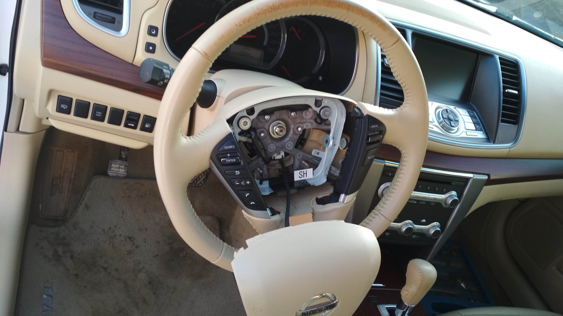

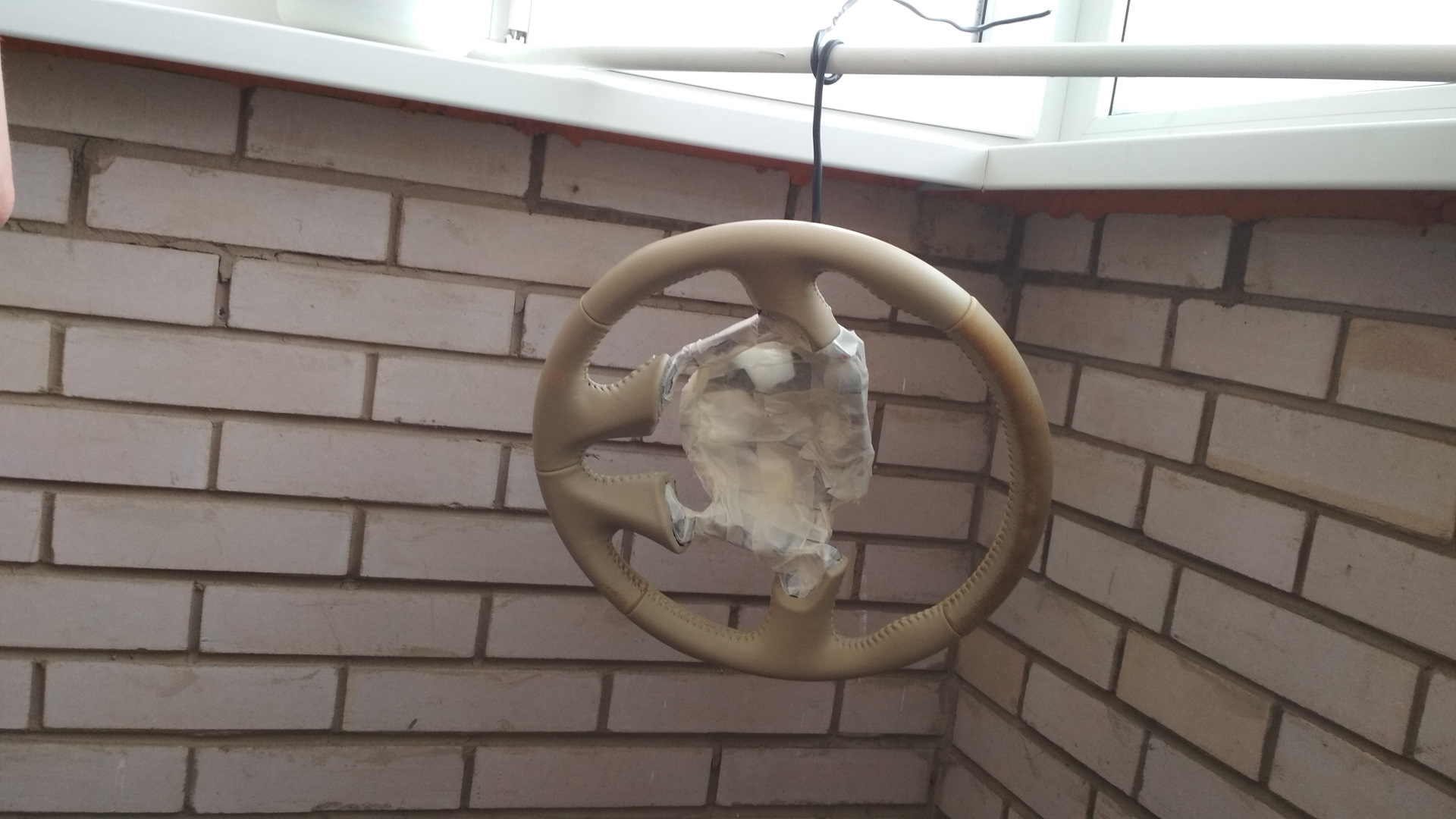

Торкс с выемкой доставил немного проблем тем, что простой звездой не открутить. Купил подходящую биту, открутил подуху.

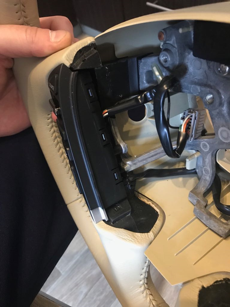

,затем гайку, отметил маркером положение на шлицах, выдернул руль. Аккумулятор не отцеплял. Главное не включать зажигание, пока нет подушки. Потащил руль домой, стал разбирать остатки. Столкнулся с проблемой неразрешимой)) До болтов крепления блоков кнопок круиза и управления магнитолой не смог добраться, чтоб открутить.
Матерился очень долго, ничего не лезет, даже гибкая отвёртка! Минут через 30 ковыряния заметил, что пластиковый кожух снимается отщелкиванием скоб. Снял, появился прямой доступ к болтам. Снял всё, в руках остов руля.

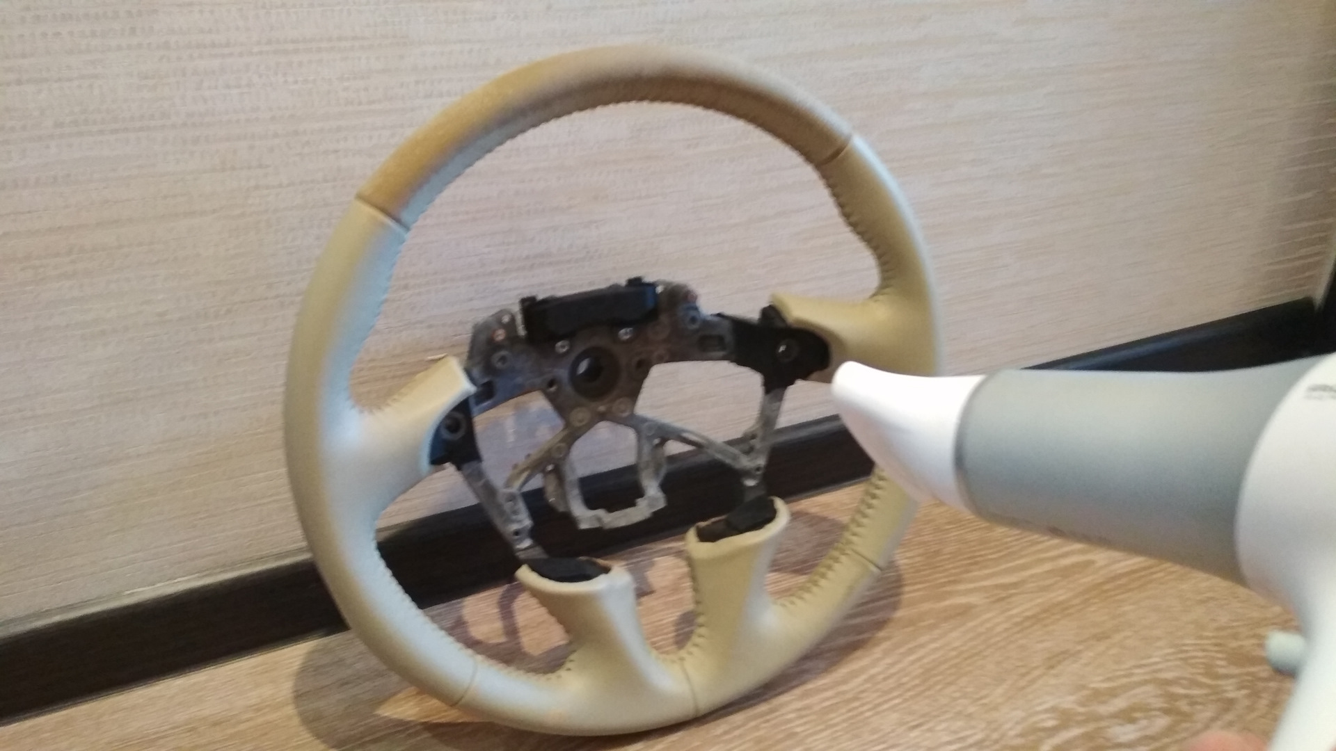

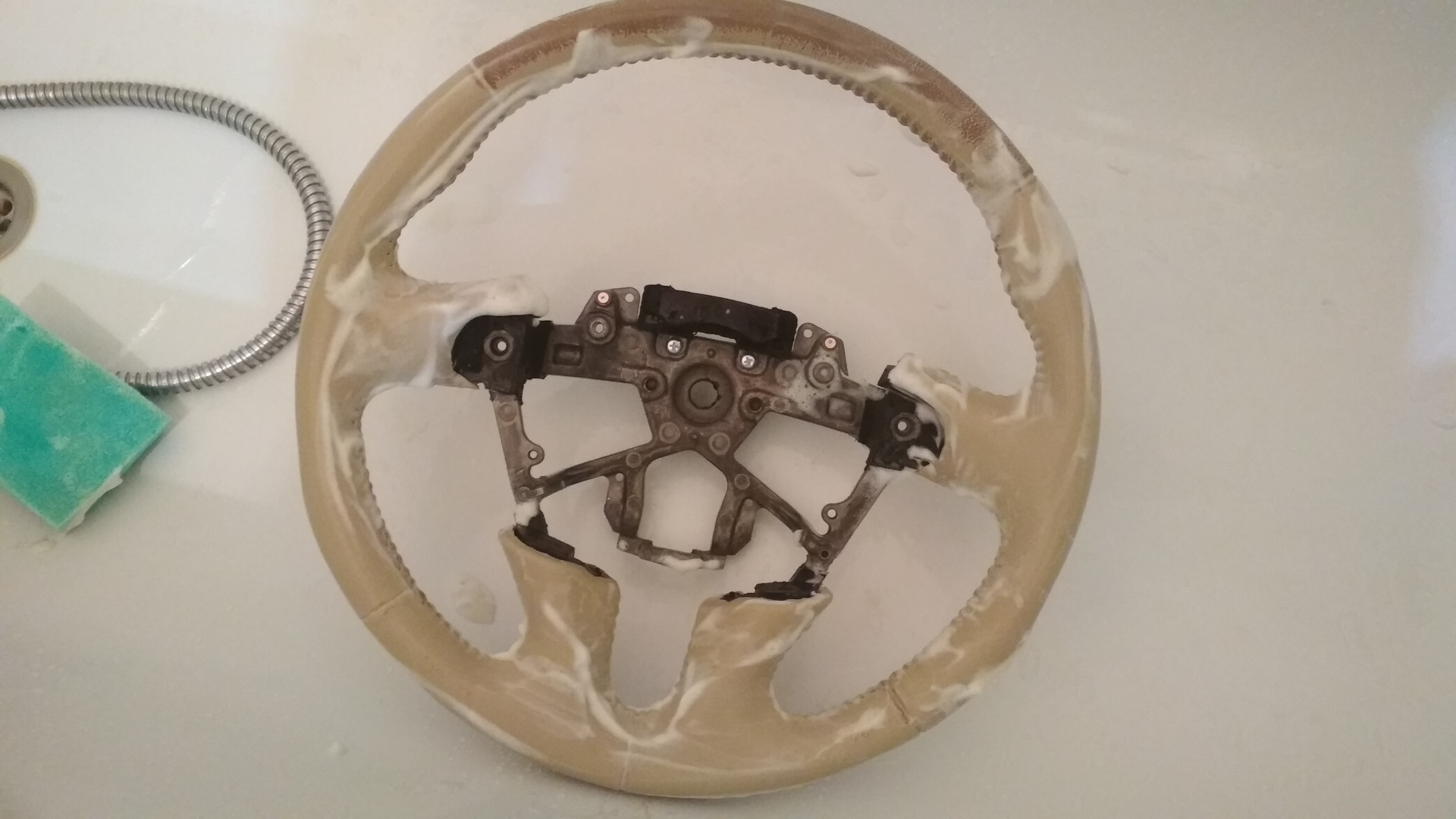

при этом старался грубой стороной губки содрать лишнюю краску.

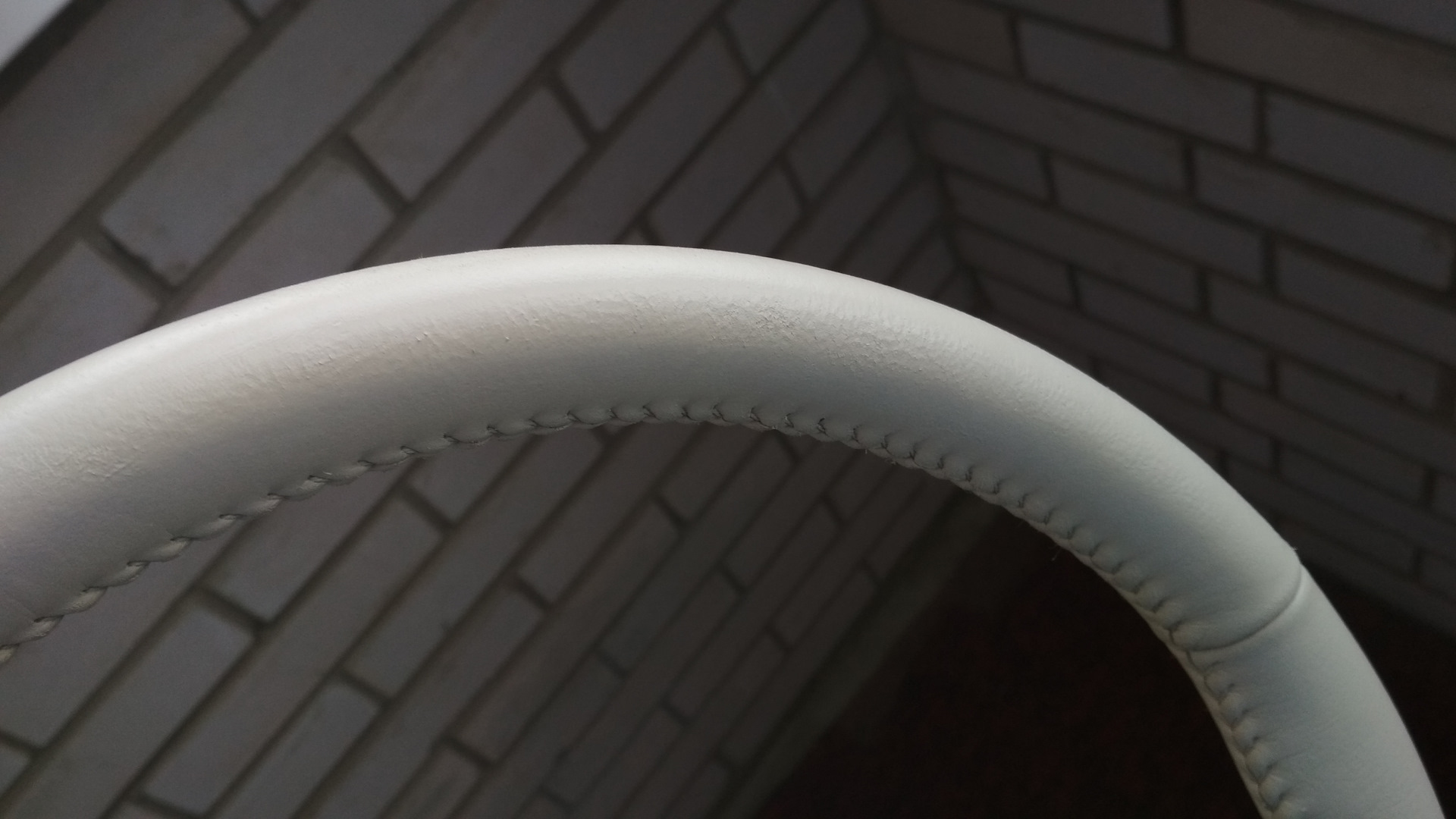

. Обезжирил. Далее заклеил все ненужное малярным скотчем, сделал приспособление на балконе, подвесил руль и окрасил.
Скажу, что цвет попадает на 99,9%. Красил руль весь, не только верхнюю вытертую часть. Хреново, что проступила текстура замши.
. Подводя итог, считаю, что этот способ имеет право на жизнь. Это для тех, кому нравится делать все самостоятельно и у кого есть на то время. Результат вполне приемлем. Думается, что если зашкурить нулевкой, замши не будет. На сколько хватит, посмотрим. Думаю с моими пробегами- надолго. Всем спасибо за внимание)) номер для заказа краски 04234BS.

Вы нашли эту краску в продаже? На сколько я помню, я тёр грубой стороной губки кожу с водой и мылом. Не усердствовал, просто чтоб было гладко. Потом обезжирил, высушил хорошо и покрасил

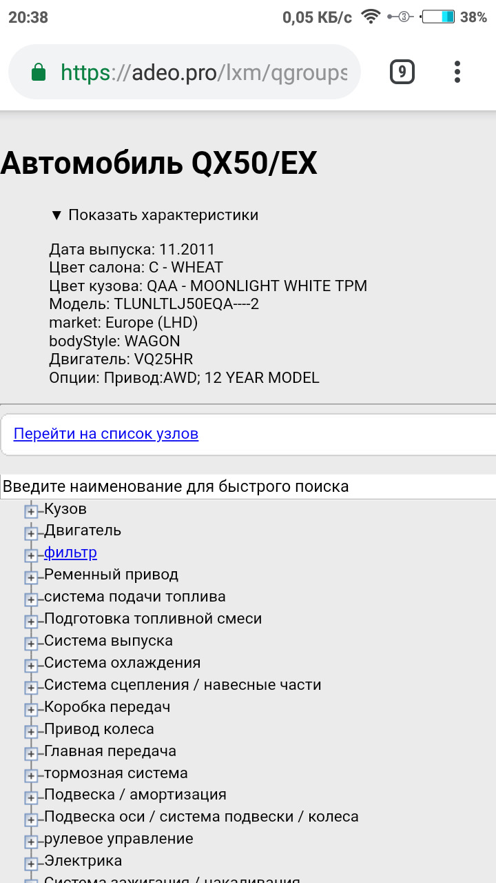

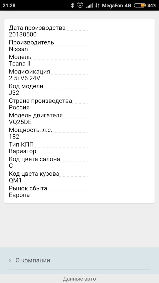

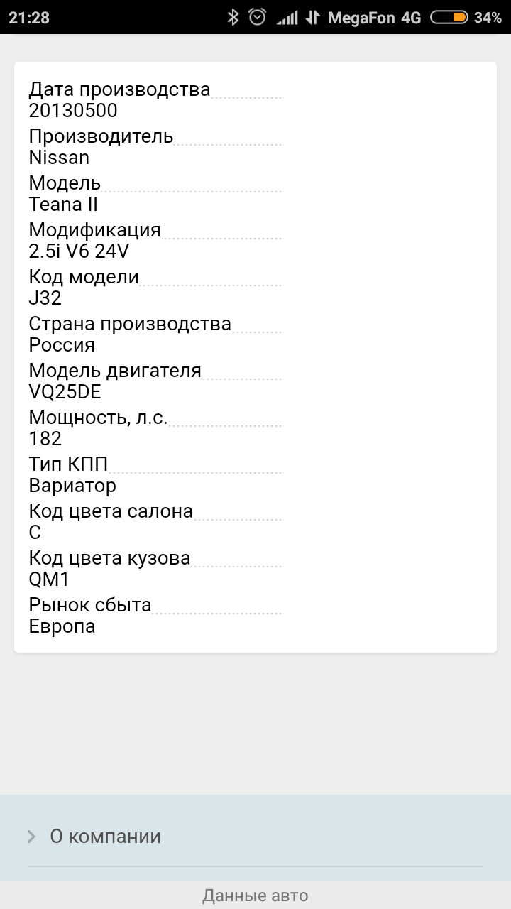

Роман какой цвет салона у теаны по вин коду?
А хрен его знает. Вот что екзист выдает по моему вину
Можешь забить вин на адео.про . У меня цвет Экзист вообще не выдаёт, а адео даёт цвет C — WHEAT
POMAHV
Цвет салона: C — BEIGE. Вот что выдал адео.
Спасибо.
Да не за что)) а для чего тебе? Интенсивно стало
Значит скорее всего оттенок цвета у тебя немного другой. Нашёл краску мотип. С цветом не определюсь.
Нашел эту, о которой я писал? В Финике наверное белее салон. Где нашел краску? Закончилась везде почти…
Да. В наличии два бежевых и черный цвет. Магазин Леонардо.
Краска 04234BS у Motip закончилась)) Нигде нет. Где заказывал?
На сегодняшний день нигде не найти. Месяц назад я нашёл в Краснодаре. Там был друг, сгонял, купил и привез мне. Баллон на запас я и купил себе. Попробуй в Яндекс вбить номер. Я так и нашёл. В рознице ещё у некоторых осталась она. Больше нигде. На вес золота теперь ((

Привет! Спиртом техническим прошёлся и все. Крепко вполне держится. Думаю на долго хватит ее. Пробуй))
