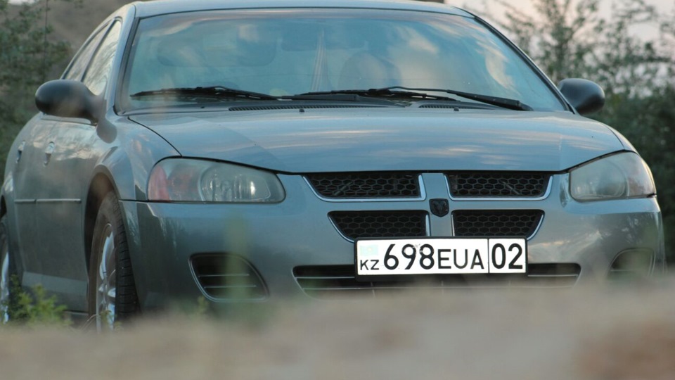

На моем додике)) тускло светят фары, лампочки мощные, полировку фар делали, толку ноль. Может кто что посоветует?
Dodge Stratus 2006, двигатель бензиновый 2.4 л, передний привод, автоматическая коробка передач — другое

Проверь сколько приходит на лампочку, и сравни с тем что на аккумуляторе при включенном свете. Разница должна быть не больше 0,2вольт, если больше, то ищи потери в контактах или подрулевом переключателе. Если напряжение на лампе падает на 10%, то яркость свечения лампы падает более чем на 20%.
аккумулятор и генератор смотреть. опять таки все зависит от фар и лам в них.
еще как вариант противотуманки поставить, бампер правда надо будет поменять)
а что за лампочки то стоят?
Линзы в фары под ксенон, стоимость линз 3-4 тыс. Разница очень ощутима. Правда потребуется еще и омыватель фар.

Вообще все дело в фаре. Оригинал еще светит куда нишло, китай в основном дает слишьком большую паразитную засветку а следовательно пучек света просто ниочем.
Вариантов решения много но самый эффективный это поменять оптику на линзованную. Либо использовать лампы повыенной яркости — филипс, осрам и сильвания имеют в своем ассортименте такие лампы. китайские за 100р деньги на ветер — светят намного хуже обычных даже если они 100вт.
