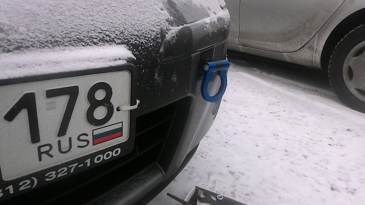

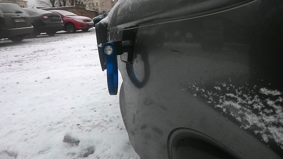

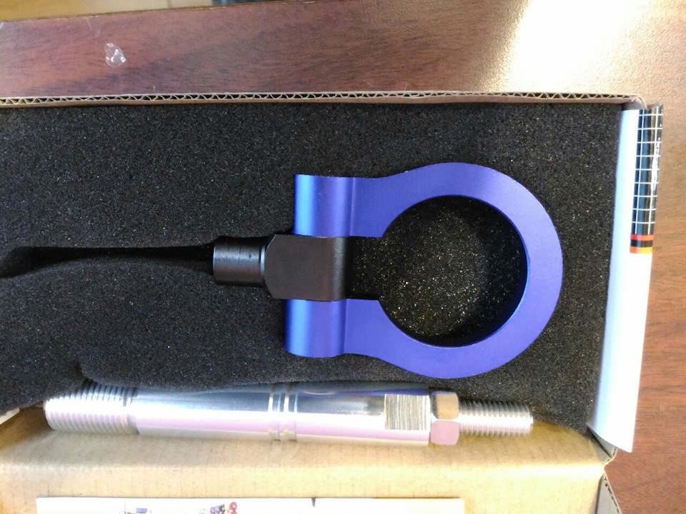

Приобрёл и установил декоративные буксировочные крюки:
Отчёт о переднем:
Казалось бы всё должно быть просто, но не тут-то было!

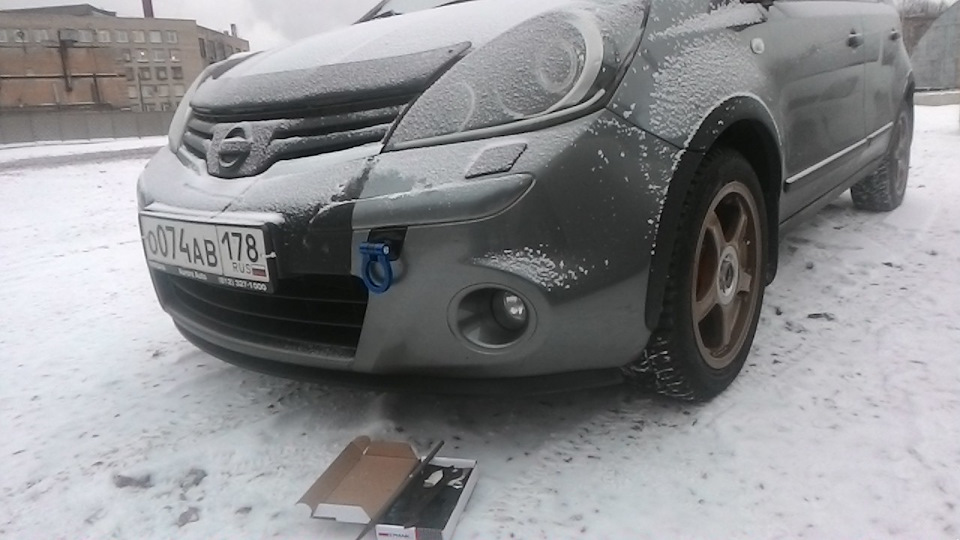

Для начала надо было переделать размер резьбы на штоке, где вкручивается в авто. Затем сделал шаблон заглушки для разметки отверстия. Мало того, что оно не по центру, так ещё и овальное, т.к. шток входит в заглушку сильно под углом!
Когда я вкрутил крюк, понял, что он сильно торчит
И опять, всё по-новому: обрезал шток на 35 мм и заново нарезал резьбу.
Была куплена б/у заглушка в бампер, чтобы вырезать в ней отверстие. Затем по шаблону подогнал отверстие в заглушке
Вот, теперь — красота!
P.S.: По прямому назначению использовать не планирую)))
