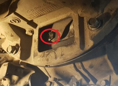

Для тех кто хочет проделать данную процедуру самостоятельно: Я не профессионал в этом деле, но ключ в руках держать умею, все описанное ниже проводилось в сервисе, на подъемнике и собственными руками. Смысл данного поста: перед тем как я собрался духом снять АКПП, я обшарил весь интернет и не нашел ни единой записи, которая хоть как то могла помочь мне узнать хоть что то

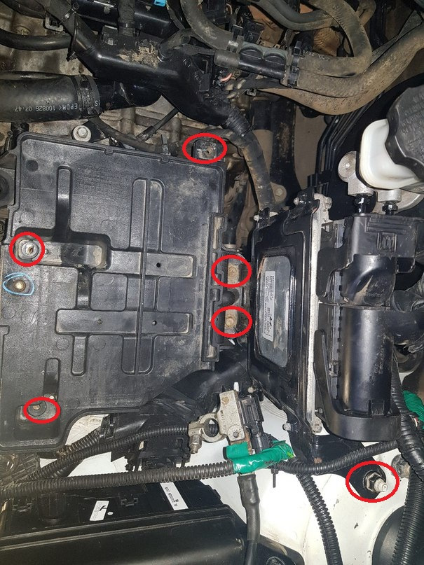

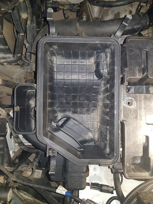

Сначала откручиваем аккумулятор, потом саму площадку, жгут проводов и ЭБУ, так как площадку аккумулятора будет не извлечь

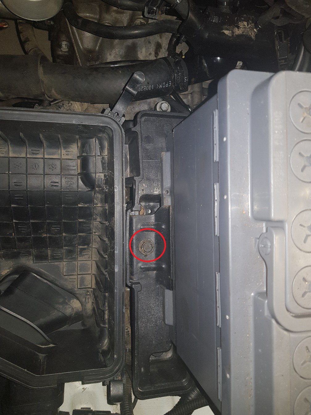

После этого откручиваем нижнюю часть воздухозаборника, она держится на одном болту

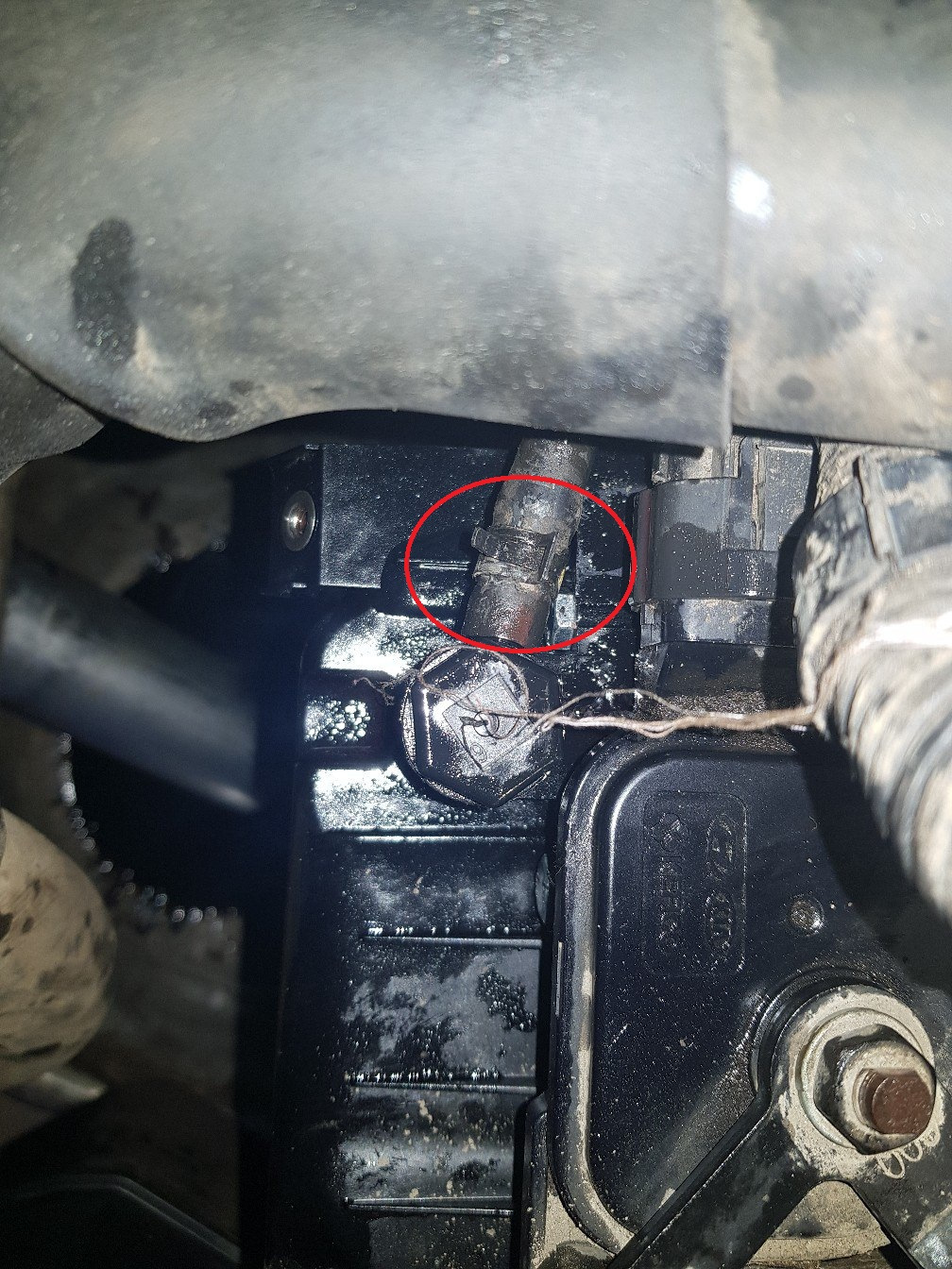

Так же откручиваем и извлекаем бочок, он крепится на 3 болтах к лонжерону

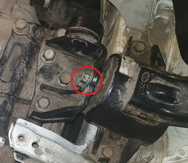

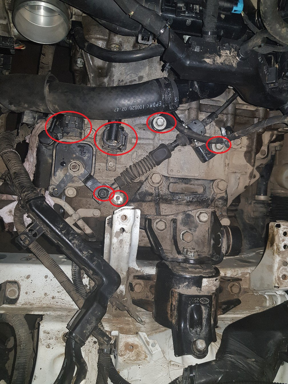

Так же потом нужно ослабить подушку коробки

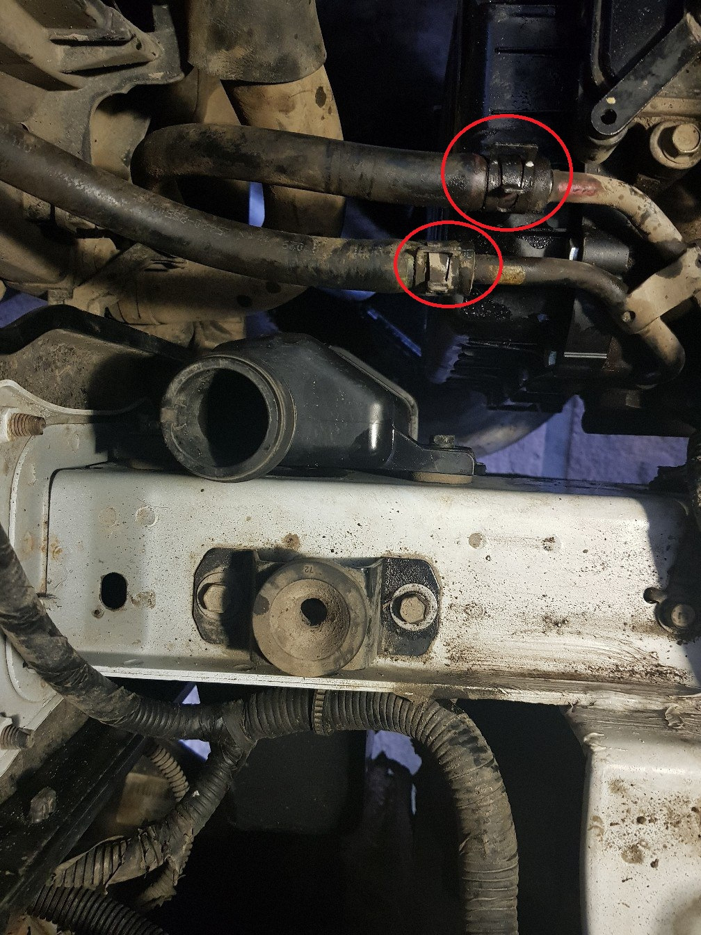

После откручиваем болты и гайку крепления тросса акпп, снимаем 2 фишки и тк же 3 патрубка

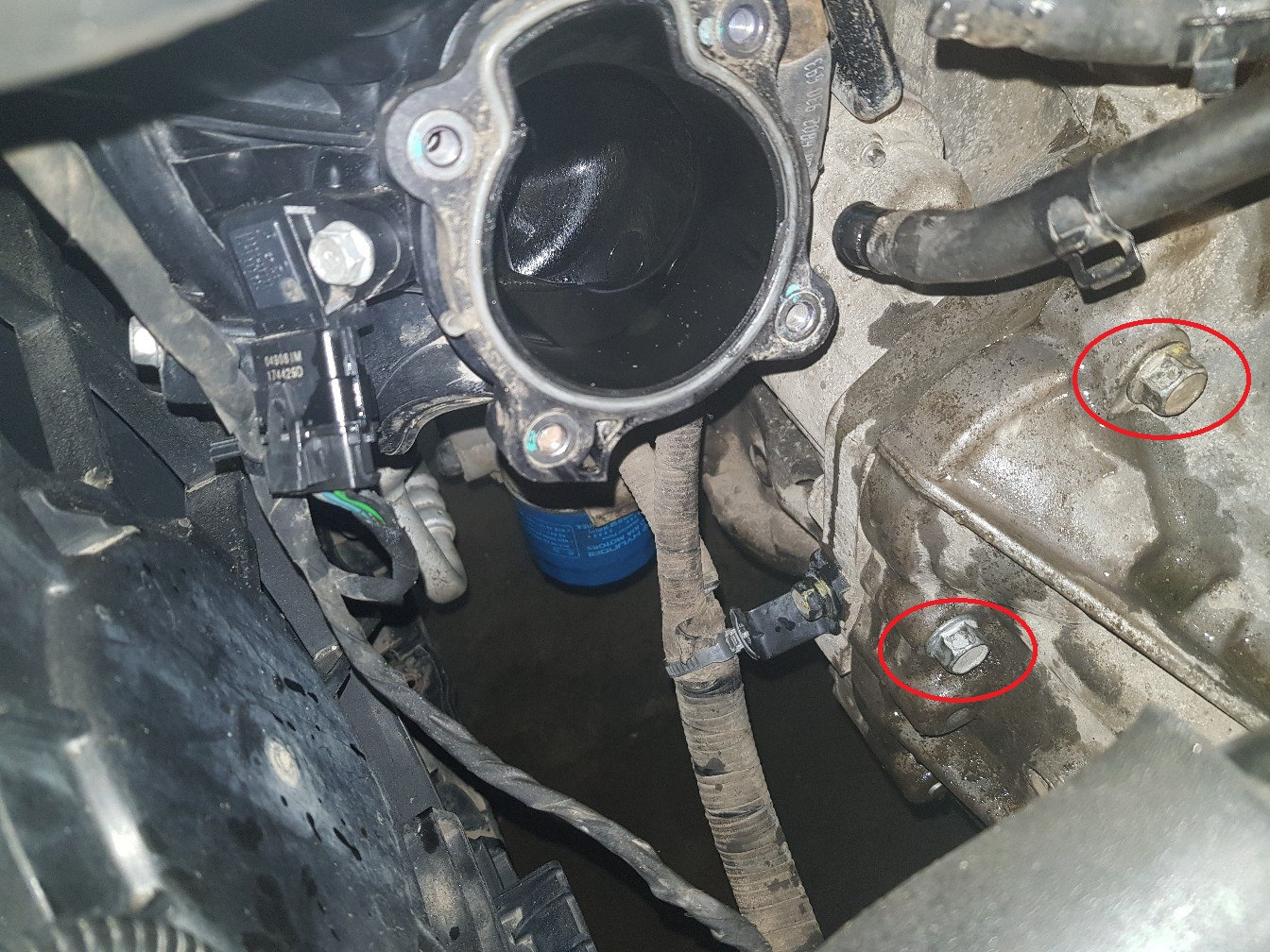

С левой стороны под впускным коллектором 2 болта крепления стартера через блок, для удобства я снял дроссельную заслонку, так же два болта находятся чуть дальше в сторону салона

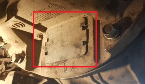

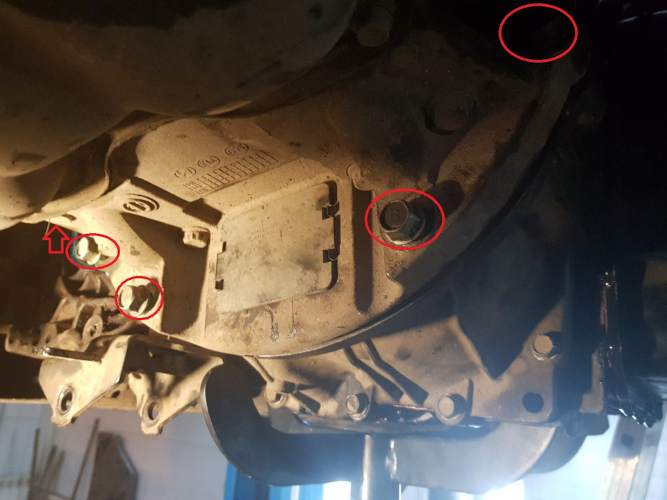

После всего снимаем заглушку защиты шкива насоса АКПП, находится он со стороны поддона картера двигателя
Прокручиваем шкив коленвала и ищем болты которые крепят насос к блоку, через это окошечко и откручиваем их (4 болта)

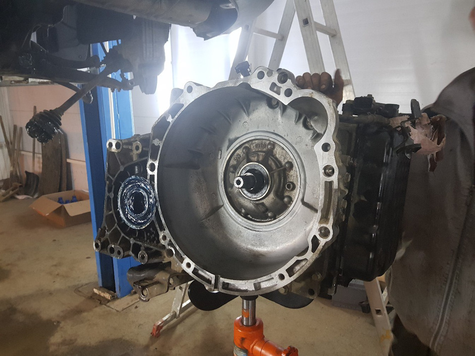

Так же снизу откручиваем все оставшиеся болты крепления коробки АКПП к блоку, со стороны двигателя
Для снятия акпп что делать с приводами? Их вынимать из коробки или из ступиц колес? Поставил мотор засочилось масло со стороны бублика! У меня передний привод.
Правый легко выните, с ним просто будет неудобно, а левый на ваше усмотрение) можно вынуть просто из ступицы, а можно и во все вытащить

В бублике масло и в маслянном насосе. Еще есть шанс что что то могли повредить в масляном насосе

Красиво сделал! забыл сказать что даже без масла она тяжелая очень!
Спасибо) Безумно тяжелая) но работа сделана, авто едет на полном приводе)
