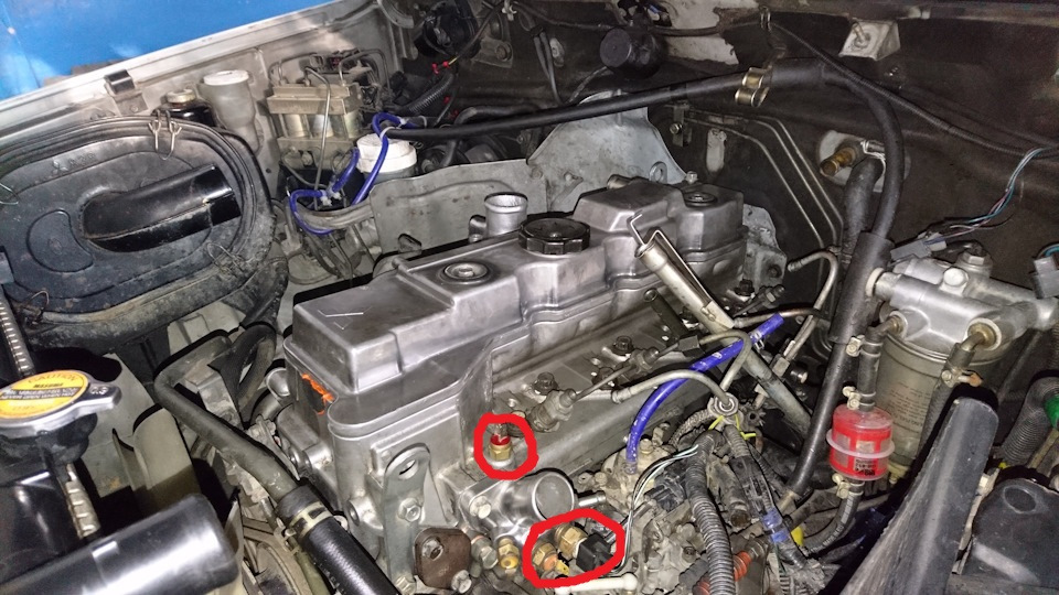

Родной датчик сверху на головке стоит, а сбоку устанавливаются еще два( для АКПП и еще один куда не знаю) так вот у меня вот эти два были свободны.Прибор который я прикупил имеет свой датчик температуры, так вот его через переходник(резьба разная) установил, протянул провода как указано в инструкции к прибору и все. на фото красным обвел где расположены датчики(фото с драйва у кого то спер)
один датчик одноконтактный идет на температуру акпп, второй такой же на винтелятор кондера он же вспомогательный при перегреве мотора на сколько мне известно
Возможно. Кондера у меня нет и стоит МКПП
Второй датчик на реле свечей накала. По мере прогрева свечи отключает.
не соглашусь. у меня подключен только указатель температуры ДВС, при этом реле свечей накала работает в штатном режиме.
Я тебя не заставляю соглашатся.я тебе говорю как у меня по заводски штатно сделано сначало быстрый нагрев 11вольт потом свечи в догреве на 6 вольт работают а ож нагревается и отключает реле свечей накала.а как у тебя в душе не!..
А ты че дерзкий такой. Тогда как должно по твоему работать на автомобиле с АКПП?
Причом тут дерзкий.я написал как должно быть двойной на стрелку.а одинарные на свечи другой на акпп.на мешалке минус один.
