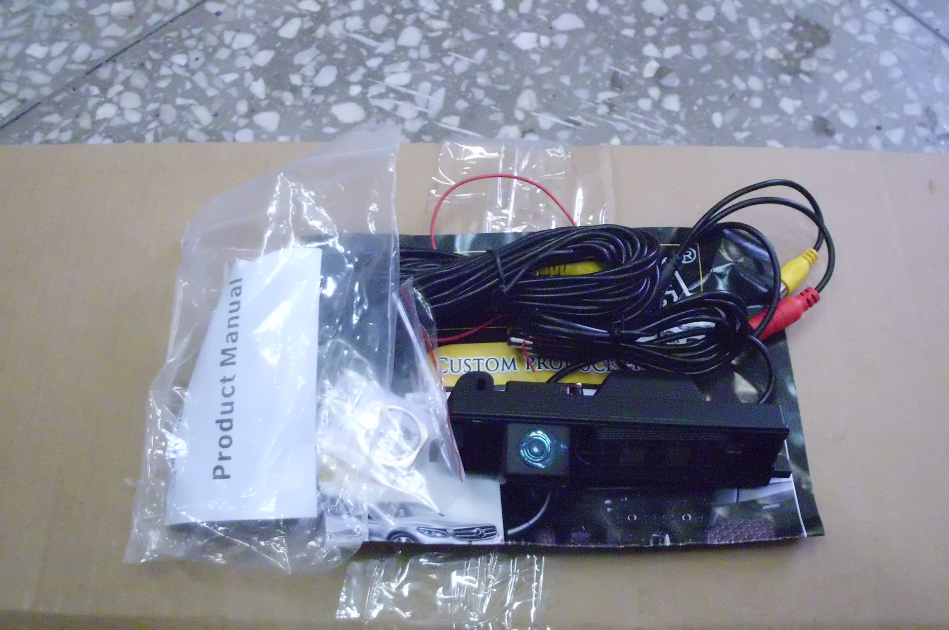

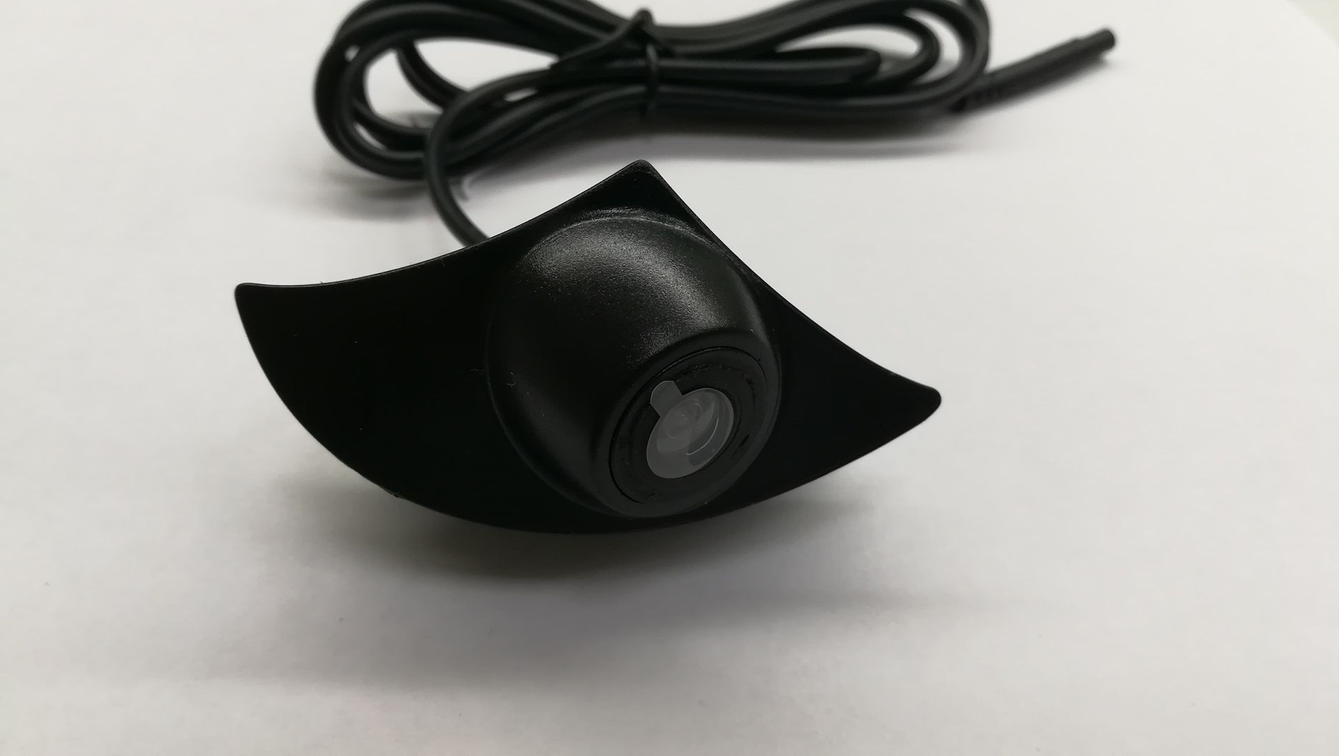

По большему счету ничего особенного. Камерку поставил, но повозится пришлось с камеркой заботливо отправленной добрым дядюшкой Ли с Али за небольшие деньги из ясно дело поставщика всего и вся — Китая.
Камера стандартно штатная в подсветку номера. Установка особо не напрягала, вот только картинку никак давать не хотела.

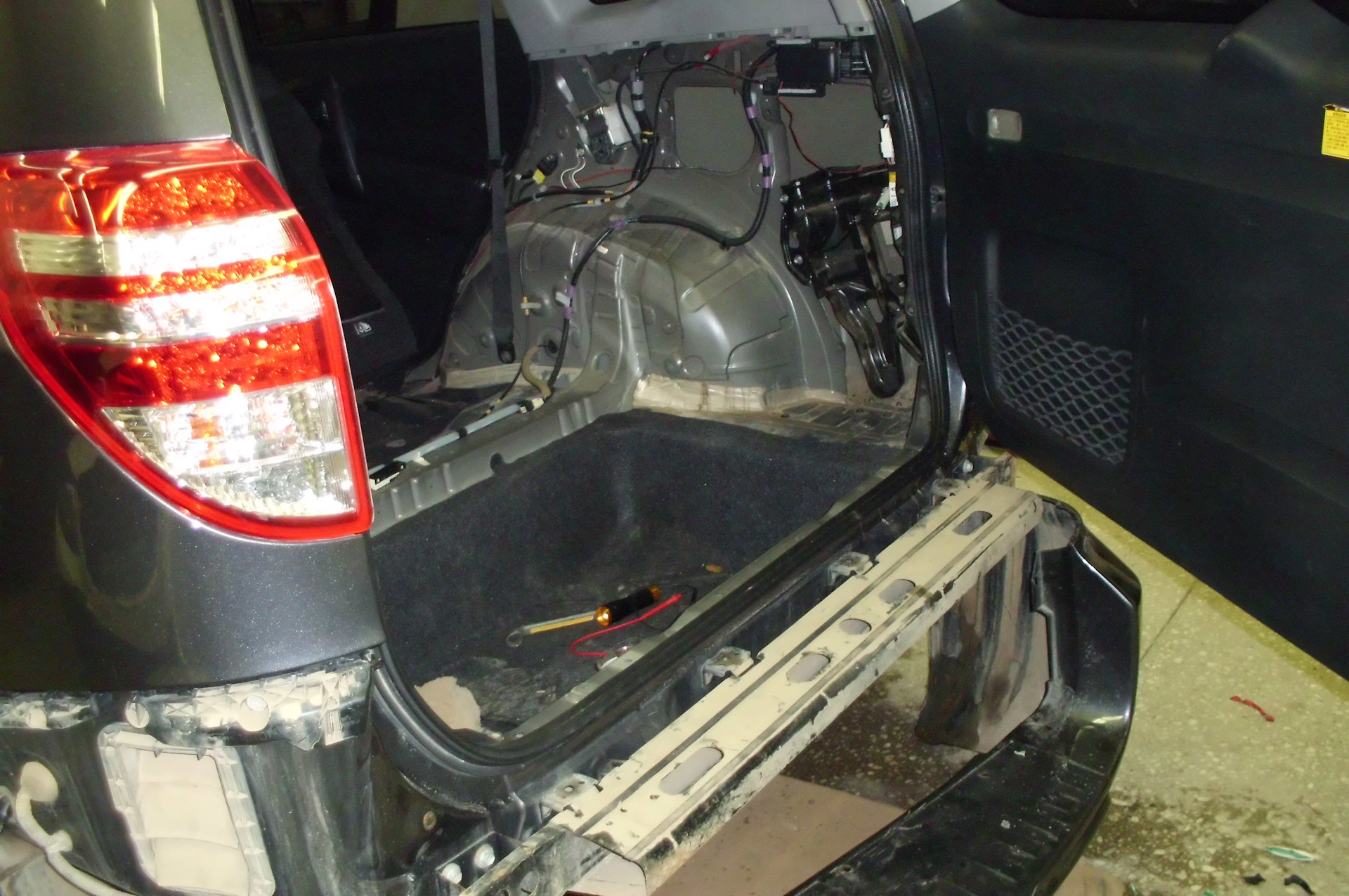

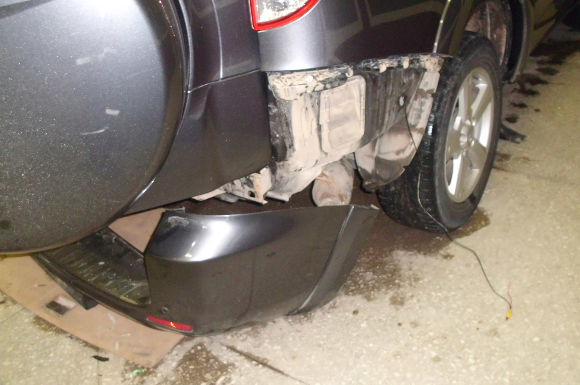

В очередной раз изучив алгоритм уже наизусть подключения пинов к головному монитору, и во второй раз разобрав обшивку в багажнике, посетовал на собственную беспечность в виде средней тяжести постукивания по лбу. что не проверил перед установкой работоспособность девайса.
Написал китайцу что "нет исправность твой товар" получив оптимистический ответ — Дорогой друг снимай на видео проверить и будет тебе новая. Но это пока туда сюда столько времени пройдет. Безполезная возня реально поднадоела, решил взять другую.

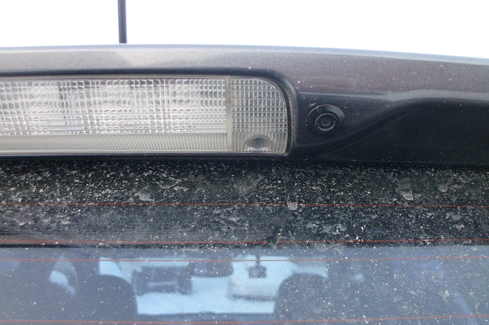

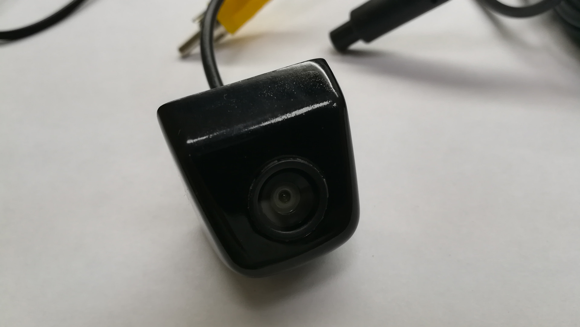

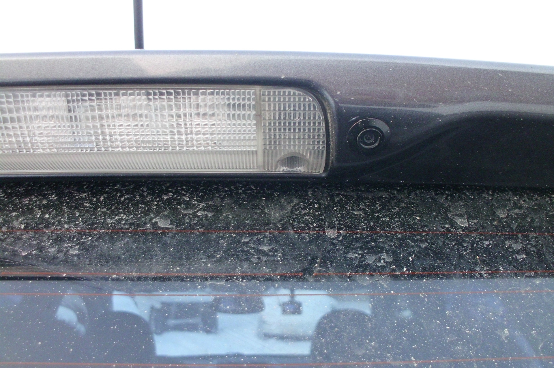

Листая на какой уже раз интернет по поводу подключении, нашел материал что штатная камера имеет не совсем удачное место для обзора, Слишком низкая картинка, да ещё постоянно под воздействием вездесущей грязюки. Вариантов не особо. Остановился на спойлере,
обзор повыше, проковыривать пальцем чистоту обзора поудобнее, а так как будет эксплуатация с прицепом то стыковка "Союз-Апполон" будет происходить под наблюдением оператора, да и внешне все выглядет образцовым колхозом.

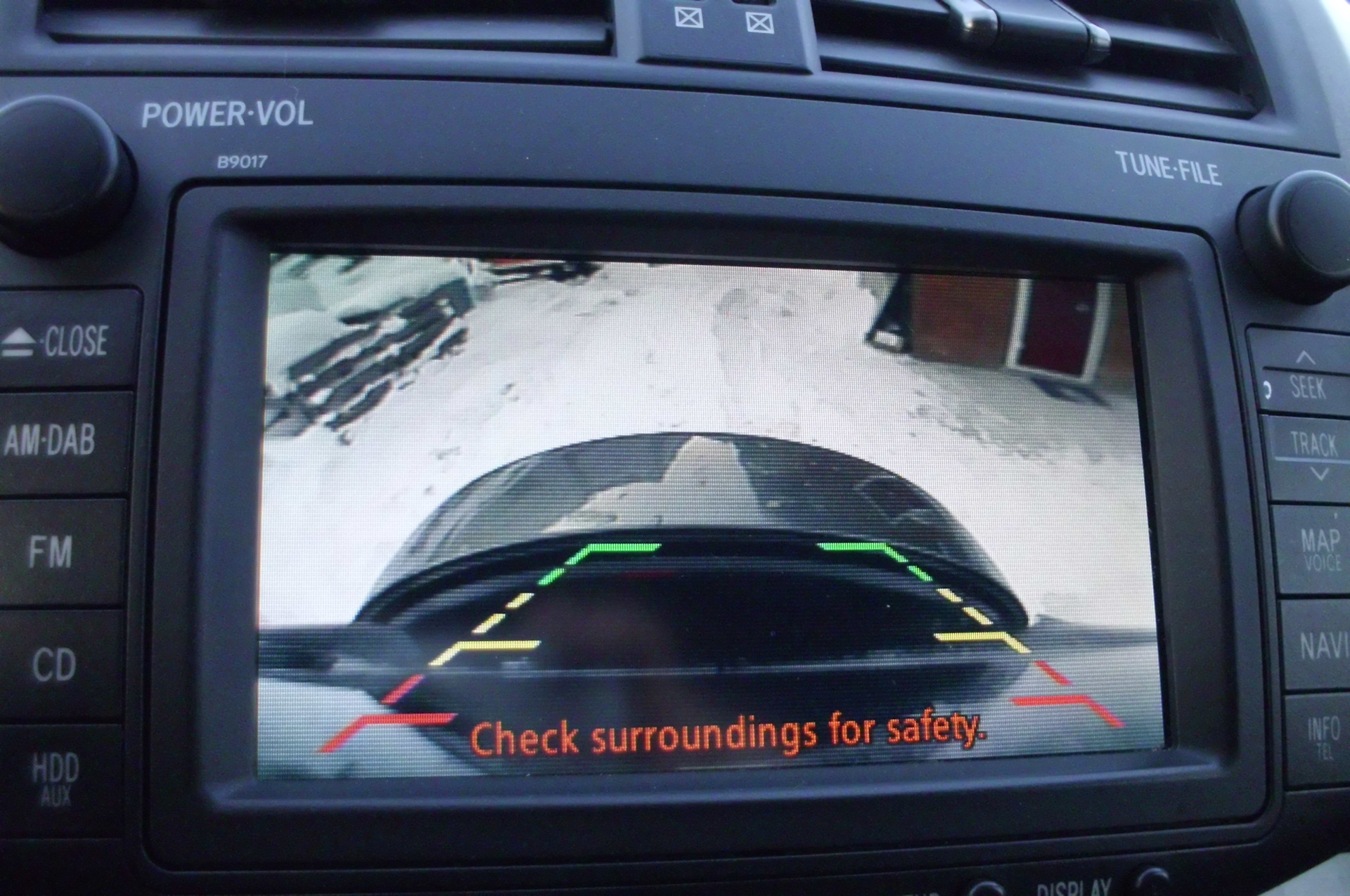

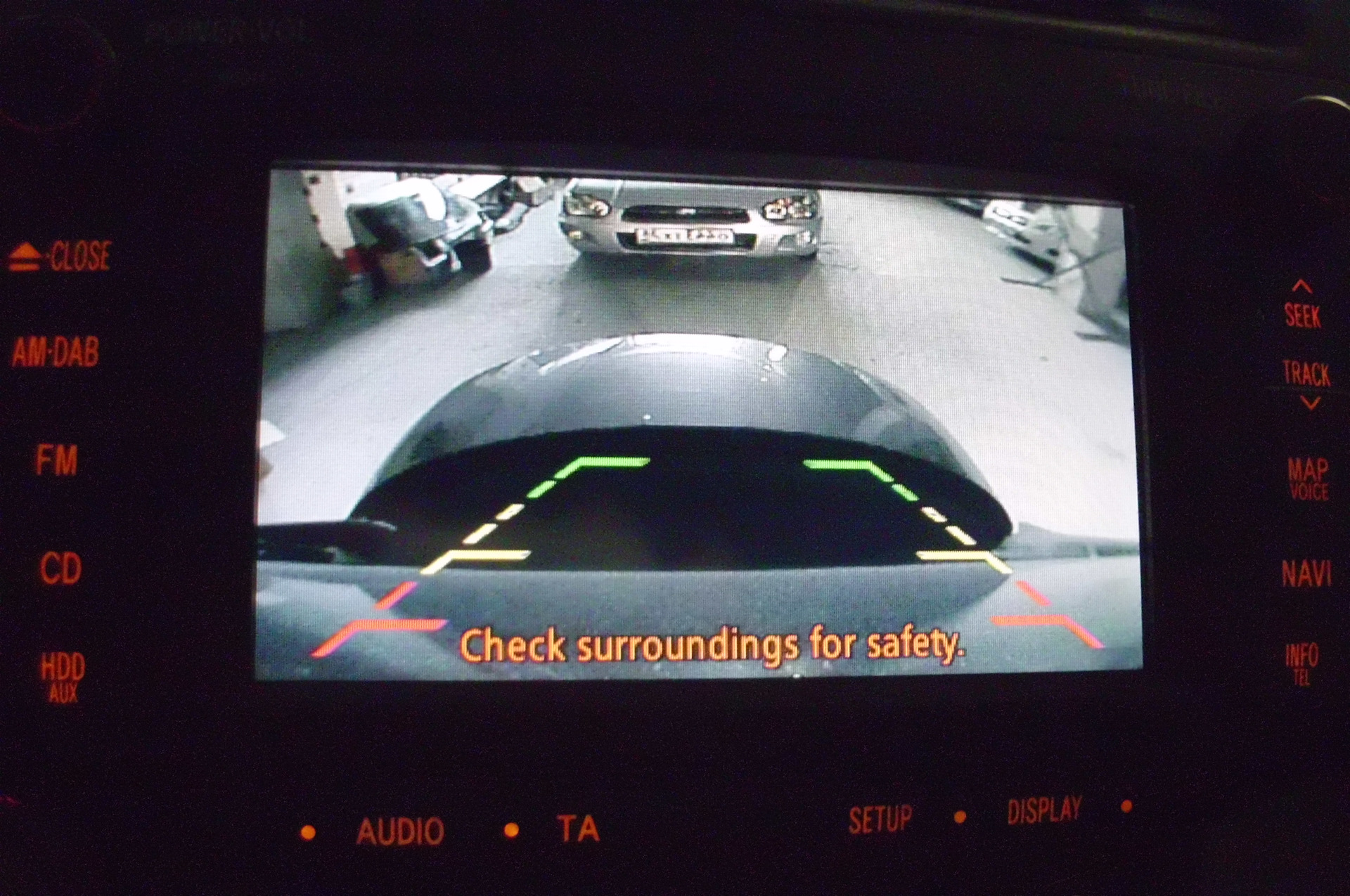

Взял в местном "технопоинте" универсальный глазок. Выбрав очередной выходной инсталировал неисправный прибор. Наученный опытом проверил, подключив вновь приобретенного кандидата к телевизору все ОК. Ну и давай заодно снимать кино для китайца об его бракованном товаре, и о ОО))) а та тоже кажет кино! Да уж и дела, осенила мысля за неисправность кабеля от камеры до монитора, так и оказалось.
Только подсоединил соответствующие пины 1-11 в колодке к монитору с новым кабелем как все заработало. Из минусов камеры на спойлере — назойливо видно бублик запаски.
А так все ОК .Еще раз очень внимательно повторю, место для камеры выбрал с учетом эксплуатации с прицепом, мне нужна общая картинка при маневрировании и сцепке, с нижним расположением будет видно шишку фаркопа так же как и здесь чехол запаски. Данная камера по качеству хуже чем первая китайская, после возьму получше. Разбирая обшивку для прокладки и подключения кабелей не увидел сложности в этом процессе, для несведущих фото конечно жутко выглядят. Нравится знаете ли аккуратная и надежная коммуникация которая не болтается под ногами, и не видится из всех щелей эдакой колхозной времянкой.Сейчас у нас довольно морозно до -40 по утру опускается Все в инее и пар из трубы с низу бы вообще ничего видно не было.

Как доп камера, сойдёт. А как основная нет. Невидно ничего.

А бампер то зачем снимать? И да — в подсветке номера обзорность намного лучше, да и устанавливается все куда проще
Так и надо ставить.
На спойлере запаска закрывает обзор же. Камера в штатном месте очень удобная, пользуюсь уже давно.

Так китайская камера с плафоном в итоге заработала ? Если работает, могу купить. И второй вопрос, когда заказываешь на али эту камеру там дает два варианта PAL и NTSC . Какую выбирать ?
это зависит от дисплея, какой он формат понимает.
Это и так ясно. Штатная магнитола как на фото B9017 какой формат понимает ?
Надо или в настройках или в интернете искать инфу
Я поэтому и спросил у человека какую он выбрал, раз у него показывает.
Немного не по теме… Смотрю как усилитель заднего бампера выглядит… И возник вопрос… на сколько он крепкий? Можно ли вставать на задний бампер?
Можно, на Лонге вставал и не раз
Значит накладке от Артели быть))
Не знаю что такое Артели… У меня верхняя горизонтальная часть бампера изначально не крашенная.
Не посмотрел что у тебя рестайлинговая… На дорестайле их нет.
www.drive2.ru/l/480407692452561249/
Полмашины разбирать то зачем?

Надо ставить камеру з.в.которая предназначена для установки в штатное место, тогда картинка самая реальная.
А где для нее штатное место ?
В плафоне подсветки зад.номера.
А ну куда он изначально и хотел ставить
в таком ракурсе толку от камеры практически нет
