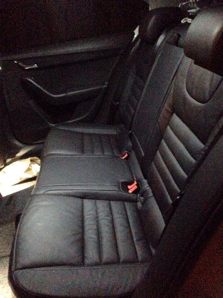

Теперь пару слов о перетяжки!
Перетягивали Валере салон вот ТУТ
на все про все ушло 9 часов работы.
я перетягивал в жало-дома.у меня получилось около 11-12 часов работы.
как и че делать я уже умел, но есль хорошие инструции ТУТ в 3х частят и ТУТ в 2х частях
собственно смысла выкладывать как и что я не вижу.
могу только добавить номерки деталек который под замену:
это клопы с задних седел
и заклепки на задний подлокотник (те которые надо снимать с пластмассой) не знаю в общем как объяснить…
думаю кто задастся вопросом поймет!
левой нету пока."довыложу"!
ну и вот результат!
фото убогие, так как фоткал на палец.выложу нормальные потом а то не терпелось уже постонуть)
Как видно шкуры немного замятые.
Надо выравнивать.
Сколько читал, одни пишут что феном, другие утюгом на минимуме — через бумагу, третьи пишут что паром надо, четвертые говорят что вообще не надо ничего делать, само со временем разгладится…в общем к единому мнению не пришел…

Видел пост с таким же действием на А7. Кожу грели там феном. Очень даже хорошо после фена складки разгладились.
Да, я тоже видел.
не могу только уже найти.давно кто-то кидал.
я разговаривал с тюнинг ателье, мне сказали что для кожи это не есть хорошо…
если кожа не новая мне сказали что никаких термообработок делать нельзя, так как она сморщится и станет грубой.
если новая, то все зависит от кожи и от участка шкуры…можно попробовать, то через какое — то время складка все равно проявится.
в общем кароче придумаем что-нить.
а, так б** у меня ссылка на него и есть)))www.drive2.ru/l/4871522/
Про эту запись я как раз то и говорил))))
да, я так и понял!)
а что у меня с заклепками в задний подлокотник, а?))) сломанные воткнул мне?)
считаю, что ощущения когда попец на коже важнее, чем когда глаз на них смотрит, так что поездим на "помятых", пока не найдем чудо средство для глажки.
а пластиковые накладки с лыж сидений не ломал? ок все с ними?
и расскажи как кольца снимал: резал или разжимал?
у тебя вроде одна только сломанная была, я тебе говорил и я думал что ты приобрел?
да и у тебя они держаться, а свои я с корнем выдрал…
ты же там химичил, я и не знаю))
Я тебе вроде говорил…ну сорри тогда!они просто держаться у тебя, если тебе новые надо, то надо заказать!заказать или закажешь?
по поводу замятости -это правильно написал!)главное что чресло в "жиру" ездит)а остальное пох!)
с люж получилось как-то не сломать…сами выплыгнули.
кольца все перекусывал…зае*ался! там их в общей сложности полкило наверно было!
да ладно, вроде держатся, потом глянем надо заказать или нет, тем более если их вытаскивать тяжело.
отверткой не тяжело)просто я их вытаскивал максимально аккуратно и они когда обратно защелкивал-защелкнулись.
а мои даже не держались.
б**, над ковриками твоими ржу))
Ну да-есть такое.
Зачёт ! А чё кожу не разгладил ? Сколько стоит где брал. можно в личку !
Спасибо!
Сколько стоит можно поинтересоваться у Александра.
контакты есть в самой записи.
если в падлу искать то вот: www.drive2.ru/l/4581111/ =)
кожу е разгладил, в принципе она и так более менее нормальная, но подгладить надо!пока думаю как и чем.
нужна марля и савковый утюг, всё очень просто !
херово получается, я пробовал, разглаживается, да не очень и через время опять складки образуются…
Странно ! Это только на твоей сидушке или на всех так ? И у тебя ориг. салон или перетягивал тоже ?
Смотря что ты понимаешь под словосочетанием "оригинальный кожаный салон"
я в принципе все изложил выше.
у меня оригинальные кожаные шкуры которые поставляются на завод, которыми в дальнейшем обтягивают кресла, что бы в дальнейшем туда потрбители сажали свои чресла)
то есть это не кожзам, это не чехлы, это не салон, потому что салон (в моем понимании) это уже сидухи обтянутые шкурками.
у меня только шкурки(они оригинальные) я снял старый тканевый салон и одел новый кожаный.
Практически все шкурки-мятые, так как они долгое время лежат не надетые и на них образуются помятости.
собственно их завод устраняет, но не надо забывать что завод когда обтягивает шкурами седла он использует металлические кольца, а все кто перетягивает салон сам пользуются хамутами.
кароче когда перетянуто кольцами, то сам салон не плотно прижат к каркасу в седле, а когда хамутами, то там затянуто все в хлам, из-за этого кожа не ровно сидит…
просто ты наверно не поймешь так как ты не видел картину воочию.
Ну отлично, что оригинальный! А то, что не разглаживается — вот это странно ! Либо ты не правильно разглаживаешь либо — это дерьмантин )) ( не в обиду каэш ) хотя дерьмантин тоже не плохо разглаживается ! У коллеги в мазде 6 кожа в разы лучше чем в октахе ! Тоже соблазнился по началу данными шкурками, но цена за это как бы не айс, мне даже кажется что бразерсы хоть они и кожзам на много качественнее сделаны чем эти шкурки которые не разглаживаются да и протираются ((( читал у некоторых в бж, меняли по гарантии. Сам пока буду затирать штатную ткань )))
ну то что у меня не разгладилась, я просто очканул ее долго дрочить))потому как жалко новый салон зафаршмачить.
то что это не "дерьмонтин" это точно.
пошит он изюмительно!
если снять старый салон и посмотреть на бирки и взять кожаный салон и посмотреть там на бирки они будут одинаковые, то есть шьет их один и тот же завод.
собственно кожаный салон для шкод он из оригинальной кожи сделан, а не из говна)
с любом случае кожа она пахнет, на коже есть подкладка.
в общем даже если это даже и нае*алово, то очень качественное.
Brazzers это кое что другое))
шучу!Бразерсы шьют "типа" качество.как не крути кожзам это не то…хоть какой там пошив.это не кожа.и стоят они капец аж 16р…я взял не на много дороже ОРИГИНАЛЬНЫЙ салон)
там настолько все тютелька в тютельку подходит что я аж ахренел)
в общем сколько людей столько мнений, я в дальнейшем попробую разгладить все конечно, но пока не выбрал как.

Вопрос такой. Если все обратно собирается на кольца, ну допустим это, то кожа будет лучше сидеть?
я думаю что да.
можно как я понял просто не до конца хамуты застегивать и все)
ну это очевидно. Просто думал наоборот чем туже, тем натянутей
я тоже так думал но вот задумался об обратном когда увидел что кожа по краям, на стыках натянута.

Хочу уточнить по пластмасскам, которые нужно купить взамен вышедшим из строя после демонтажа:
1. Клипсы заднего сиденья (одноразовые) 5G0886373 — 2 штуки
2.Заклепки на задний полокотник 5G0886331C4PK — сколько штук не понял, они ломаются чтоли при демонтаже или тоже одноразовые?
3.Что еще надо из пластмассы?
Спасибо
P.S. По пункту 2 нашел — левая и правая —
5G0 886 331 B4PK
Да и номерок крышки подлокотника центрального в коже можно
