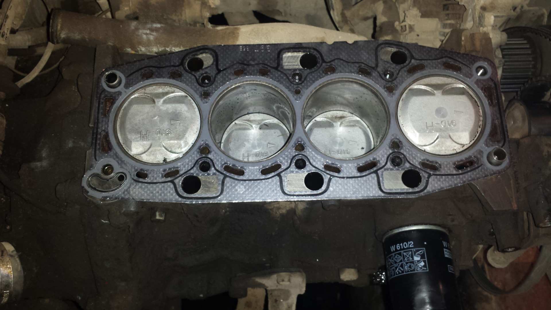

История краткая, поехал на мойку, после мойки начала дымить, думаю надо рвать домой, на пол пути начала троить и печка стала дуть ледяным, думаю все, писец.
Позвонил отцу, на тросе утащили машину.
Менял прокладку 20т.км назад, фирму забыл, но что то корейское было, говно в общем.
Заказал прокладку тип итальянскую.
Сняли голову а там рогалики.
Дальше больше. Сначала антифриз попер в горшки и глушак, вся поршневая блестит как с завода, но на последок прокладка пробилась к маслу. Итого полная промывка двигателя, замена масла, фильтра, до кучи пару шлангов, хомутов.
Кстати пользуясь моментом перешел на синтетику и красный антифриз. Собрали завели, кое как. Глушак в антифризе, кат прогорал часа 2, возле машины бегали ежики в поисках лошадки)

а затягиваешь правильно? сначала на 25, потом отпускаешь а потом 75 НМ и 90+90 градусов?

Проблема оказалась не в прокладке, походу со впускного гонит.
Ну я смотрю что все 4 поршня вымыты…как так сразу 4 пропустили?!
Ну… Промолчал…)
Если не определилась причина, посмотри дроссель ( прокладочка на рхх)

да такое бывает если головку обтягивать в 2раза а не в 4
