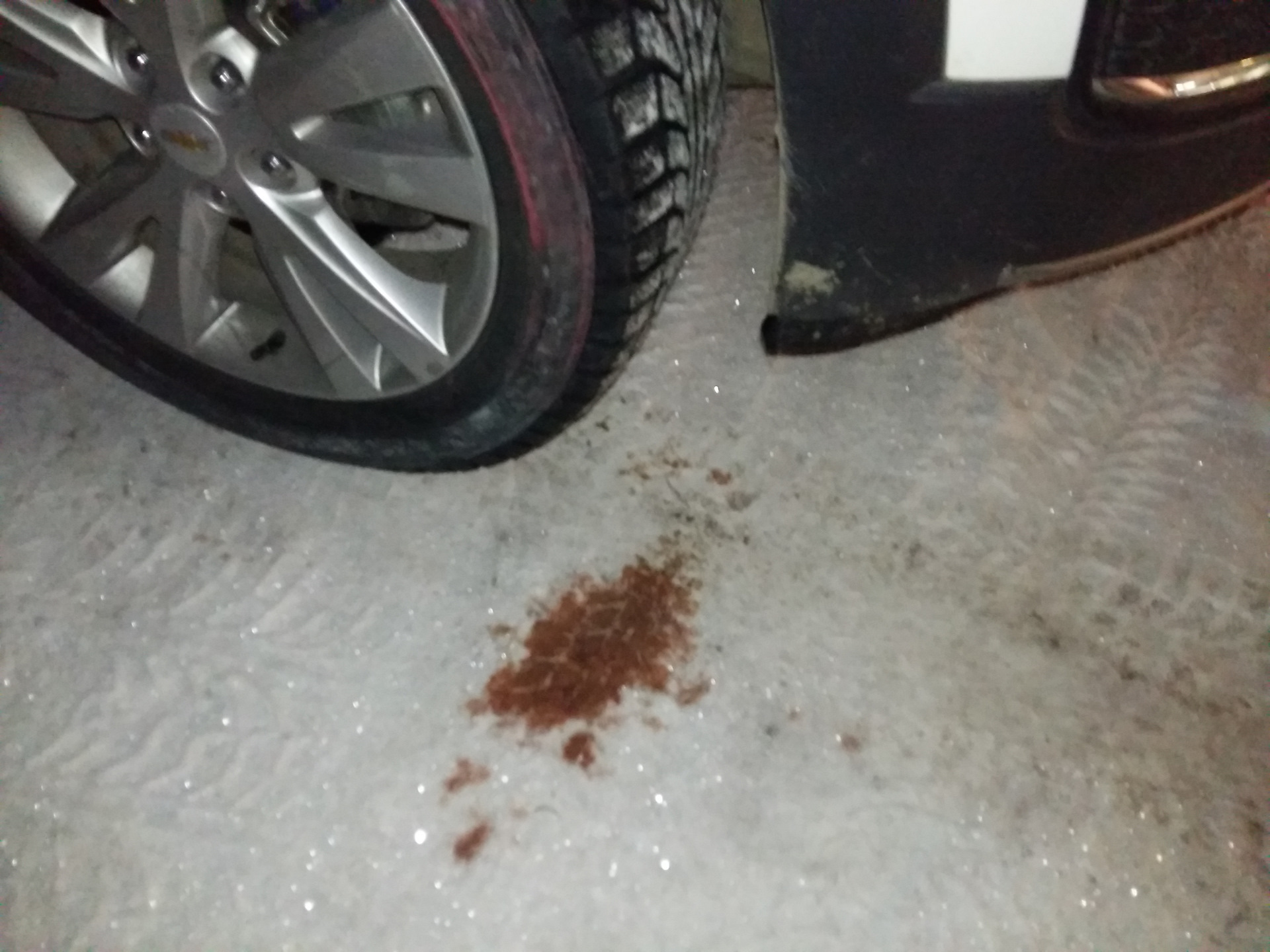

Вчера приехал вечером домой.
Машину бросил у подъезда с повернутыми колёсами.
Примерно через час выйдя на улицу и за ведя машину не смог повернуть руль.
Выйдя и обойдя машину, возле правого переднего колеса, увидел лужицу красноватого цвета.
Понял-вытекла жидкость ГУР.

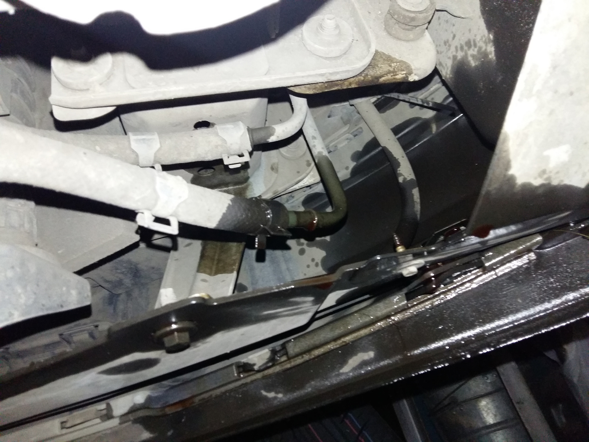

Осталось определиться: Лопнул шланг или его сорвало.
Почитал форум сайта наших машин.
Оказалось срыв шланга с охладителя ГУР очень частая поломка на Каптивах.
Машину отогнал в гараж, благо он близко и практически сразу заглушил.
Залез под неё — точно сорвало шланг.

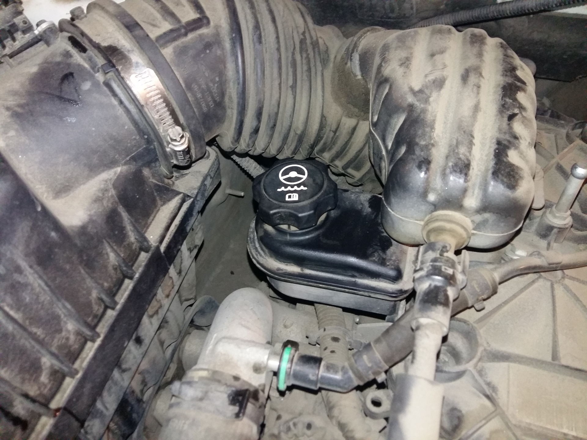

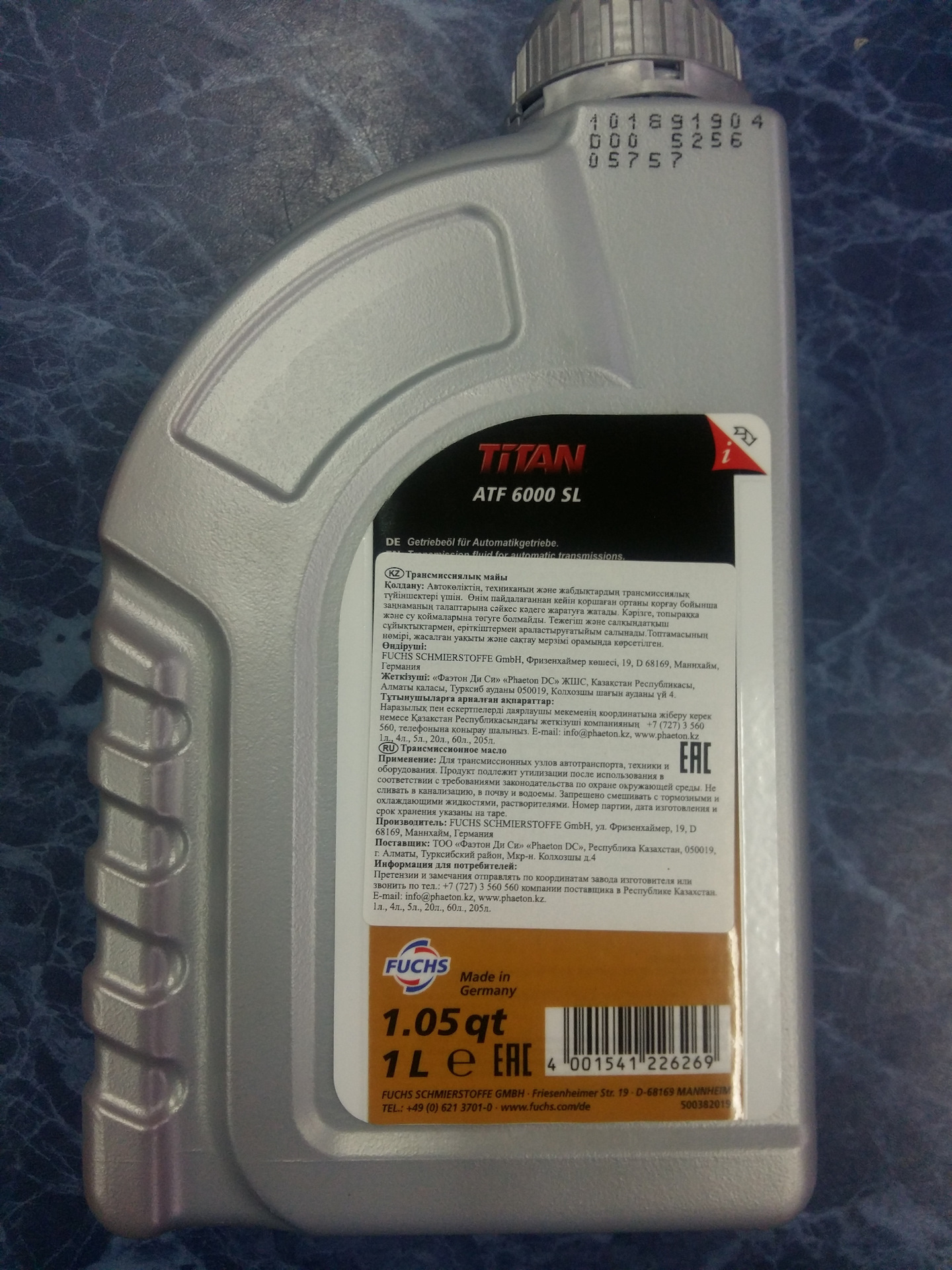

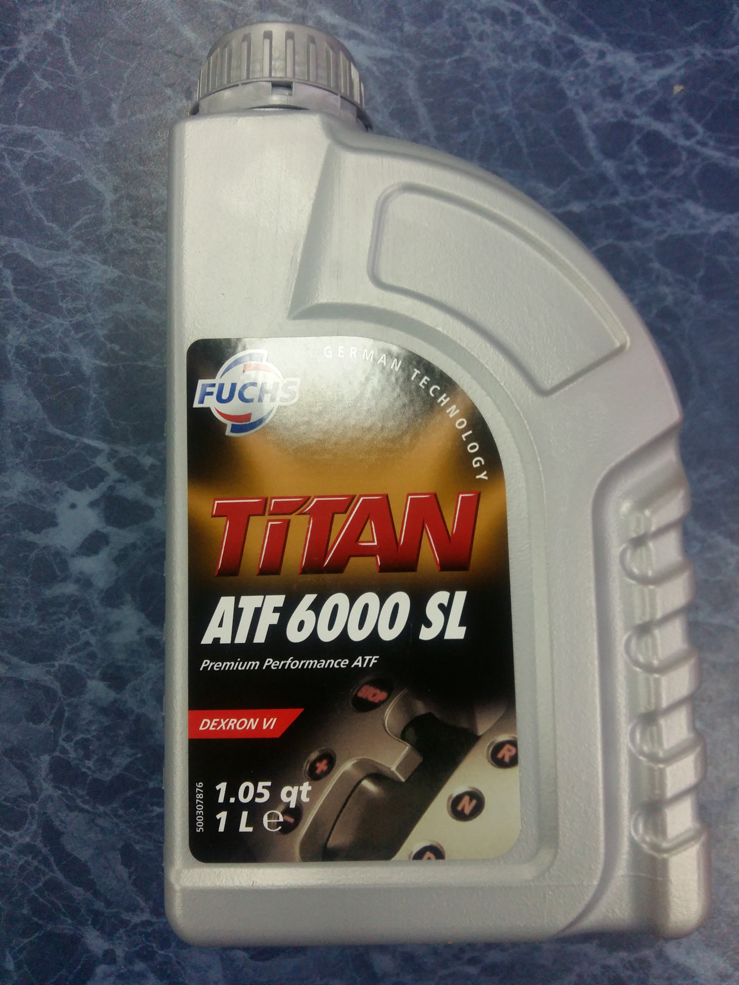

Шланг посадил на место. Вытер все от брызг и залил предварительно купленную жидкость Fuchs Декстрон 6.
Заливная пробка находится под защитным пластиковых кожухом, который предварительно надо снять, что не совсем удобно.

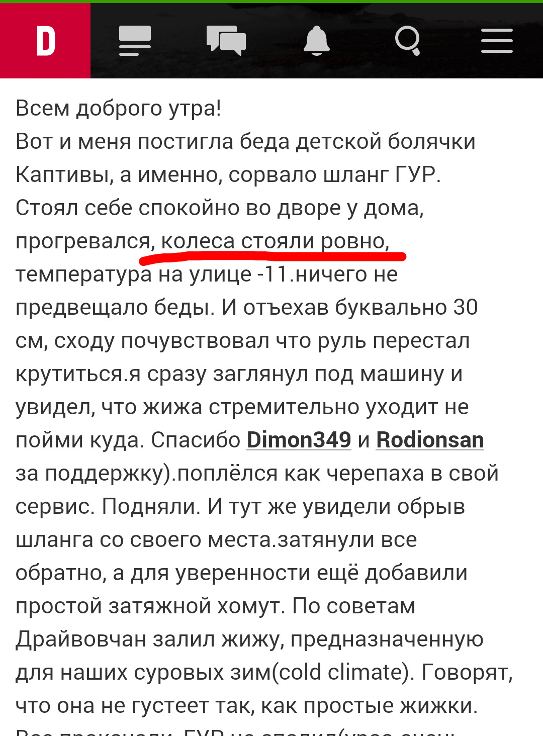

Уже встречался с этим www.drive2.ru/l/464590118175375440/
То же Декстрон 6 залил в прошлом году ))) Морозов только не было чтоб в этом году проверить …
На стояку машину нужно ставить с ровно стоящими колёсами . При вывернутом колесе золотник в Гур открыт и при старте создаётся давление в системе . С учётом холодного маслав в системе Гур итог очевиден . Про это говорили все инструкторы по вождению в моё время . Если руль — колёса ровно этого не происходит .

Виталий, а эту ситуацию как объяснишь?!
www.drive2.ru/l/493144160270811330/
На самом деле нет никакой детской болячки Каптивы, такое встречается на многих авто интернет в помощь . Низкая температура и густая жидкость Гур, вот и всё объяснение .
А как же твоё утверждение про ровные колёса?
«На стояку машину нужно ставить с ровно стоящими колёсами»
Лёха хочешь дискусии ? Как эта Капа эксплуатировался ? Х З . Возможно неоднократно ставилась на стоянку с вывернутыми колёсами в сильные морозы или начало движения авто с не разогретыми агрегатами . Возможно и то и другое спровоцировало ослабление самого хомута на шланге обратки и он в конце концов слетел или порвался . Или ещё хуже рукожопы на конвейере хреново шланг затянули . Вопросы мля, одни вопросы . Как было на самом деле не известно .
Какая ещё дискусCия?! Я к тому, что пох как колёса стоят, ровно или повёрнуты… Причину ты сам указал. «Низкая температура и густая жидкость Гур»

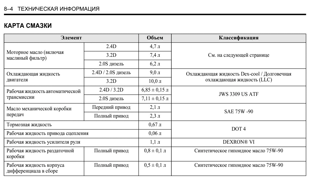

А на 140 в ГУР ATF Dextron 6 льют? Точно? А то у меня на 100 3й.
Андрей, даже на сотках Dexron 6 льют. Но изначально было Dexron 3, но с появлением проблем, связанных со срывами шлангов в морозы, рекомендовали лить Dexron 6, т.к. он более текучий, чем Dexron 3.
У меня в мурзилке написано Dexron 6.
bigband
Точно 6-ой. В мануале написано.
