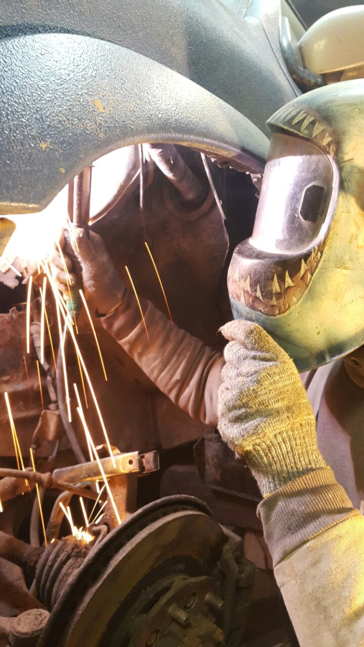

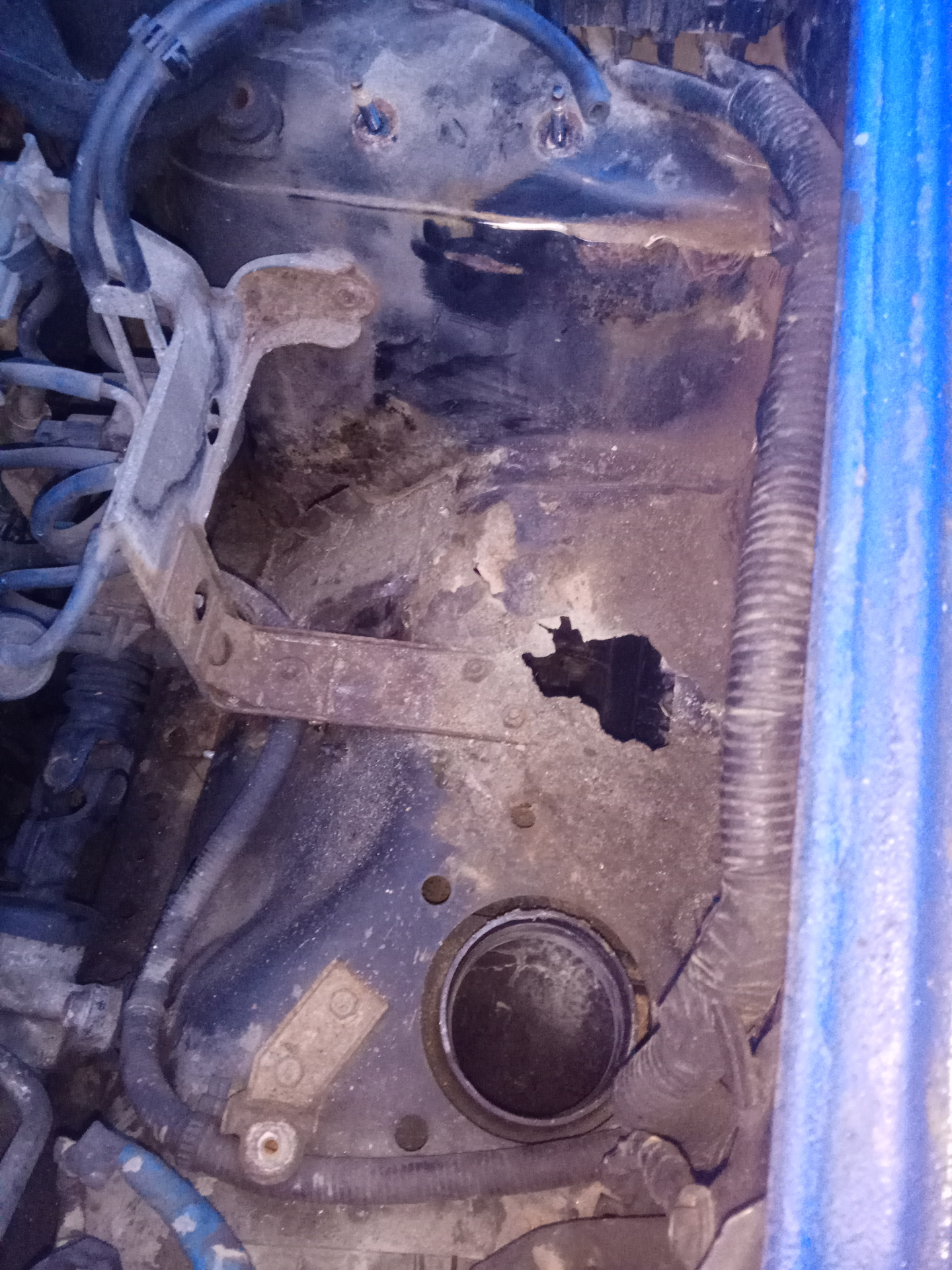

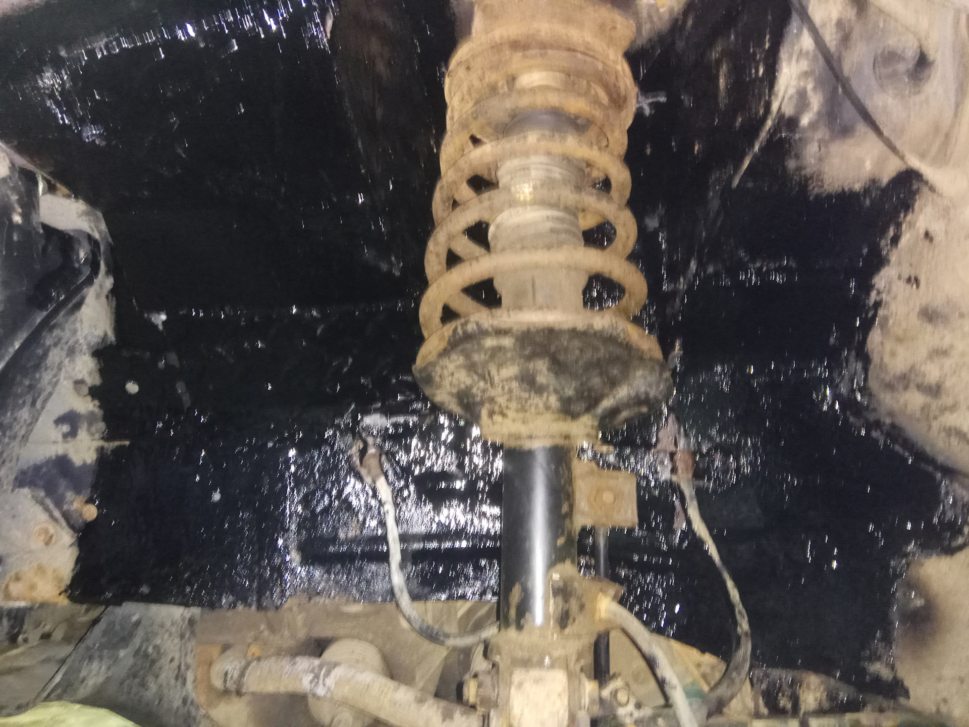

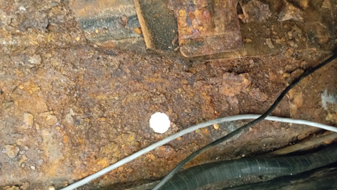

Всем привет! В общем обнаружил проблему в автомобиле. Сквозная коррозия моторного щита под воздушным фильтром. Отверстие казалось небольшим и решено было отложить решение данной проблемы до февраля, когда мой друг, по совместительству сварщик от Бога освободится.

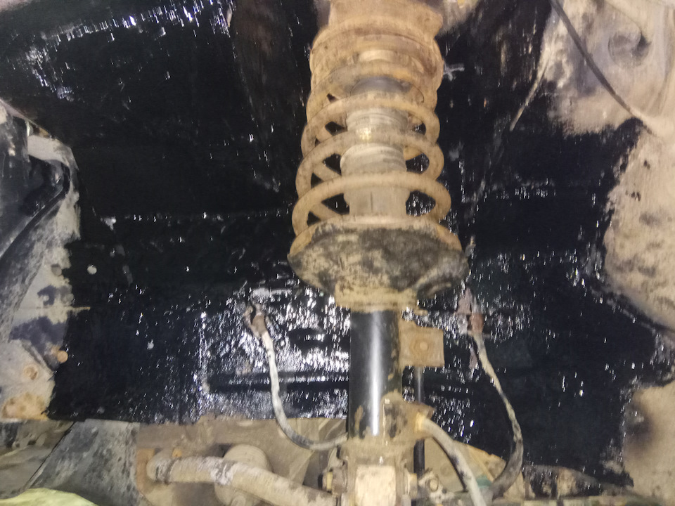

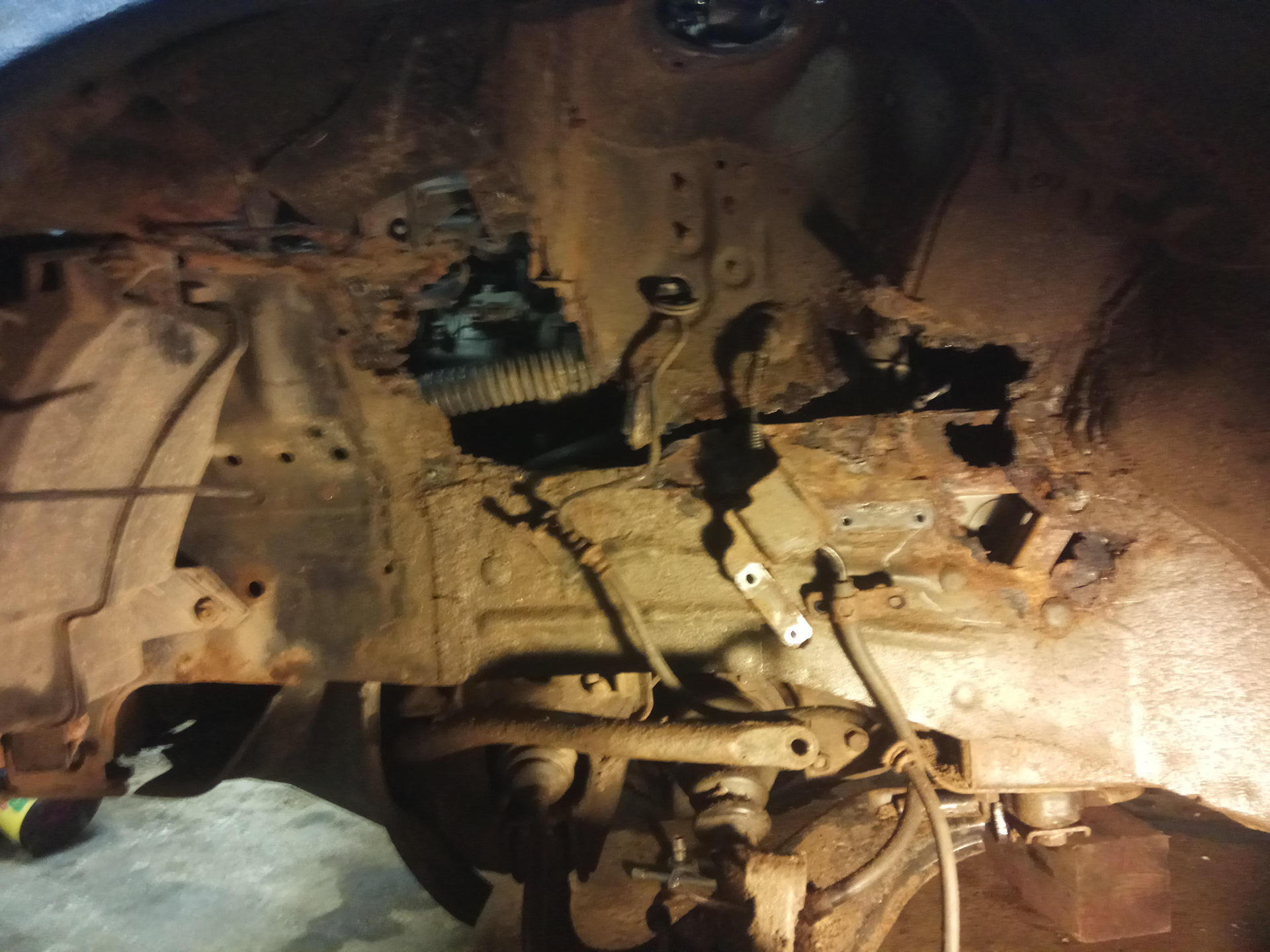

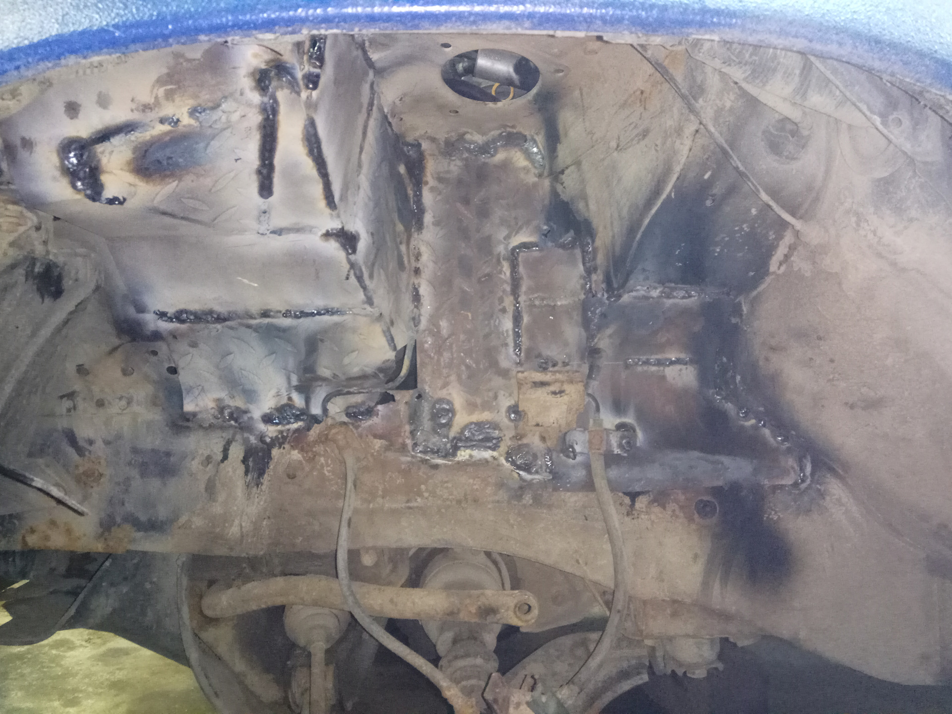

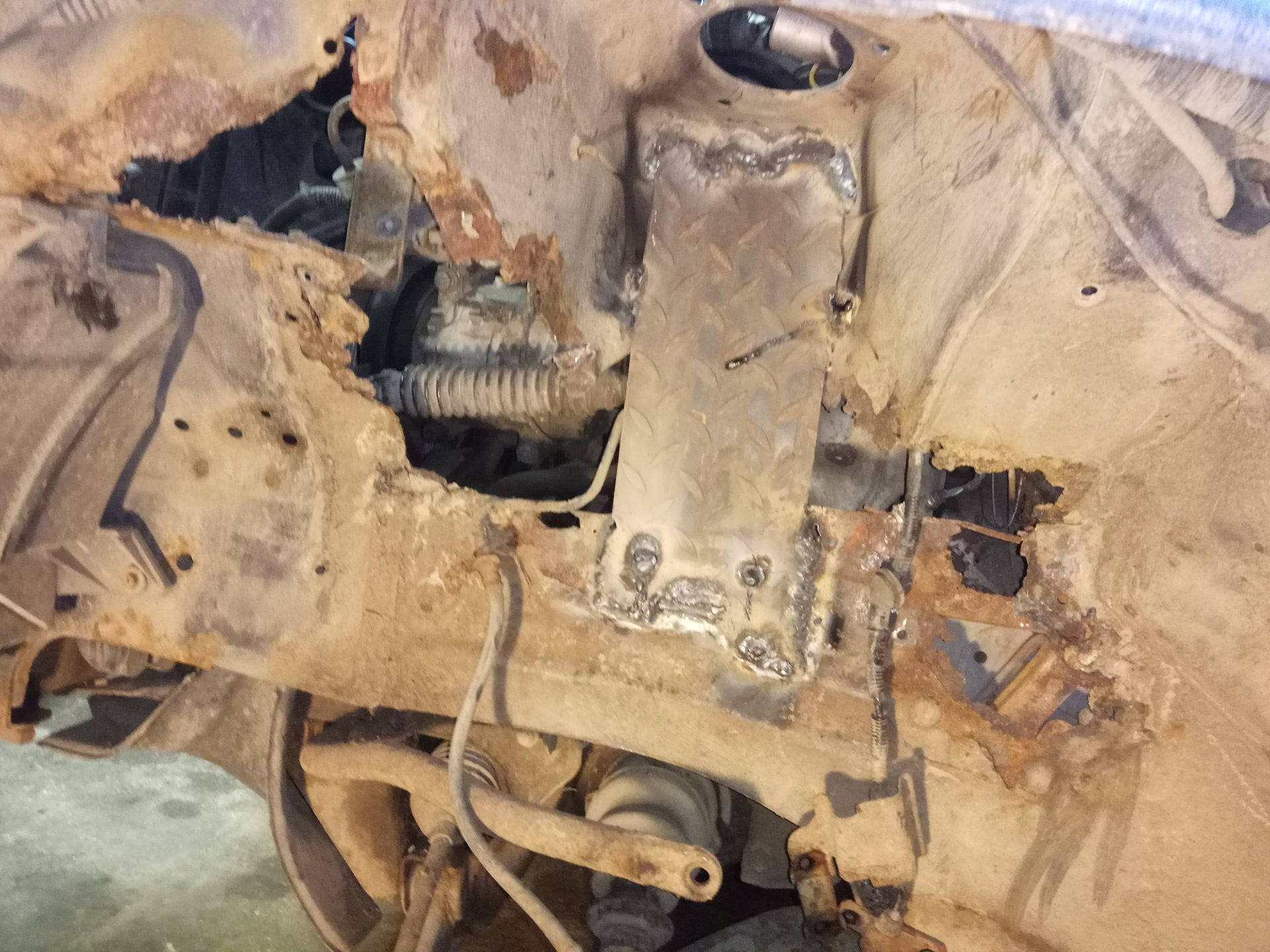

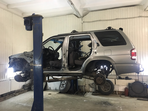

Но планам не суждено было сбыться. Утром, поехал по делам, и наехал на небольшую кочку. Однако, получил ощутимый удар в переднюю часть автомобиля. Открыл капот и офигел… От удара отвалилась вся рыхлая гниль, показав нехилую дыру. И стакан ушел вверх. Доехал до дома, позвонил другу. На следующий день решено было варить. Освождаем необходимое пространство. Снял воздушный фильтр, блок реле, убрал гофру с проводами. Вывесили перед машины ровно, с помощью лазерного нивелира. Открутил колесо и стойку. От прямой линии нивелира измеряли расстояние от верхней точки стакана. Вернули нужную геометрию. И начали варить) Варили обычным сварочным инвертором. Металл 4мм. На фото все видно) Потом цинкарь, мастика, сборка. Все получилось отлично. Начали разборку в 18:00, в 5:40 я уже выехал из гаража.

А казалось что дырочка небольшая. Нужно было тщательнее проверить

Не очень вижу в этом смысл. Думаю, эта конструкция переживет весь остальной кузов
учитывая толщину да

абсолютно согласен, нахер эти стаканы, я тоже сам латки из 3мм железы делал, а стаканы 1,5 мм, разница ощутимая, так что все нормально, только советую Внимательно осмотри правую сторону.
