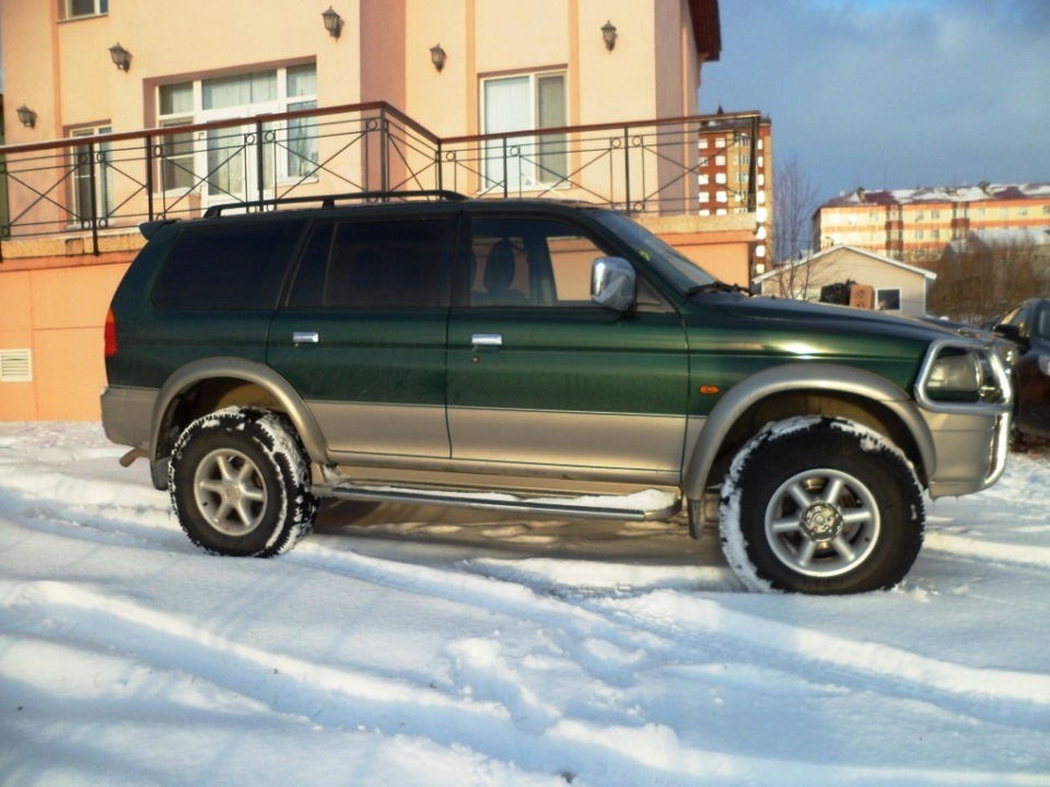

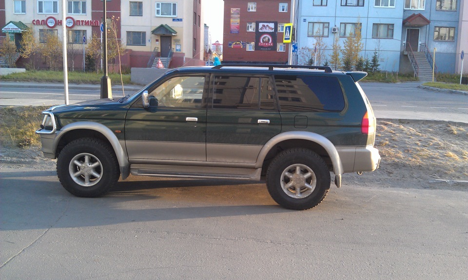

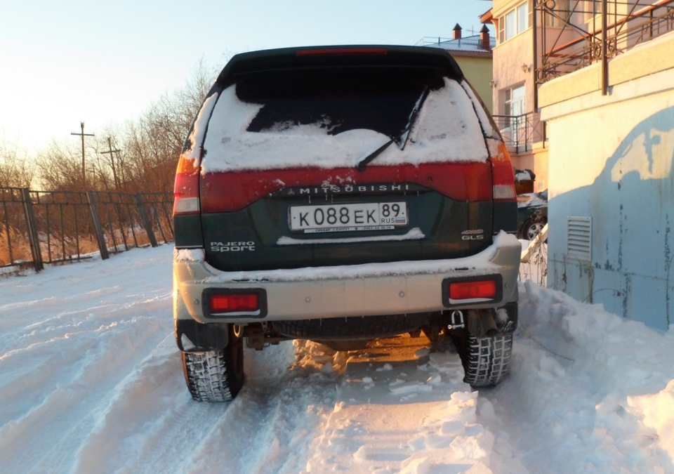

Наконец-то пружины дождались своего часа. Установка была отложена из-за неподходяших стяжек пружин, поэтому пришлось обратится на сервис.
После замены по ощущениям стало лучше — ощутимо лучше.
Высота до арки сзади увеличилась на 4 см.
Подтянул торсионы, приподнял перед на 1,5 см.
Машина в общем выровнилась.

какой размер резины на фото?
265/75 R16

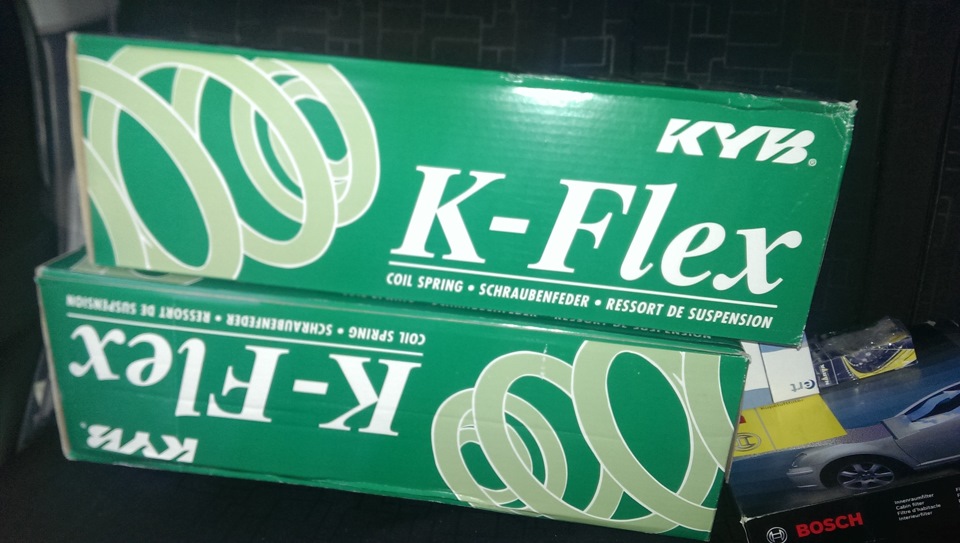

Привет. А какой номер у пружин, т.е артикул?
Привет! Kayaba RD 5964
привет, спасибо. А я себе купил Kayaba RD 5965, наверно жестковато будет(
Зато друзей сзади вози спокойно и пробивать не будет ))
Красота, а было как-то совсем грустно… это штатные пружины так просели, или перед был накручен?
У меня похожая история была, зад был ниже переда, правда не настолько критично.
Шакл сзади пионеры не скомуниздят? )))
Спасибо, эффект положительный, подвеска сзади стала упругой и собранной. Перед был немного накручен, но пружины сзади были просевшие (пробивало не один раз). А шкал висит уже пару недель — пока не трогают, у нас здесь с этим попроще ))
Пусть и дальше висит! )))
Хотя… у меня там ведро висит, и судя по тому в каком оно состоянии (вода, грязь), мне кажется со временем будет проблематично палец выкрутить из шакла?
У нас реагенты не сыпят, думаю будет норм. На крайний случай баллончик вд-40 в багажнике лежит ))
