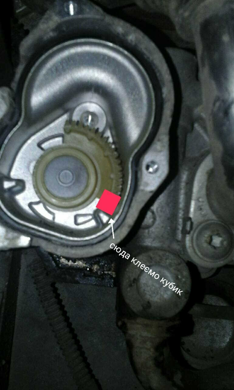

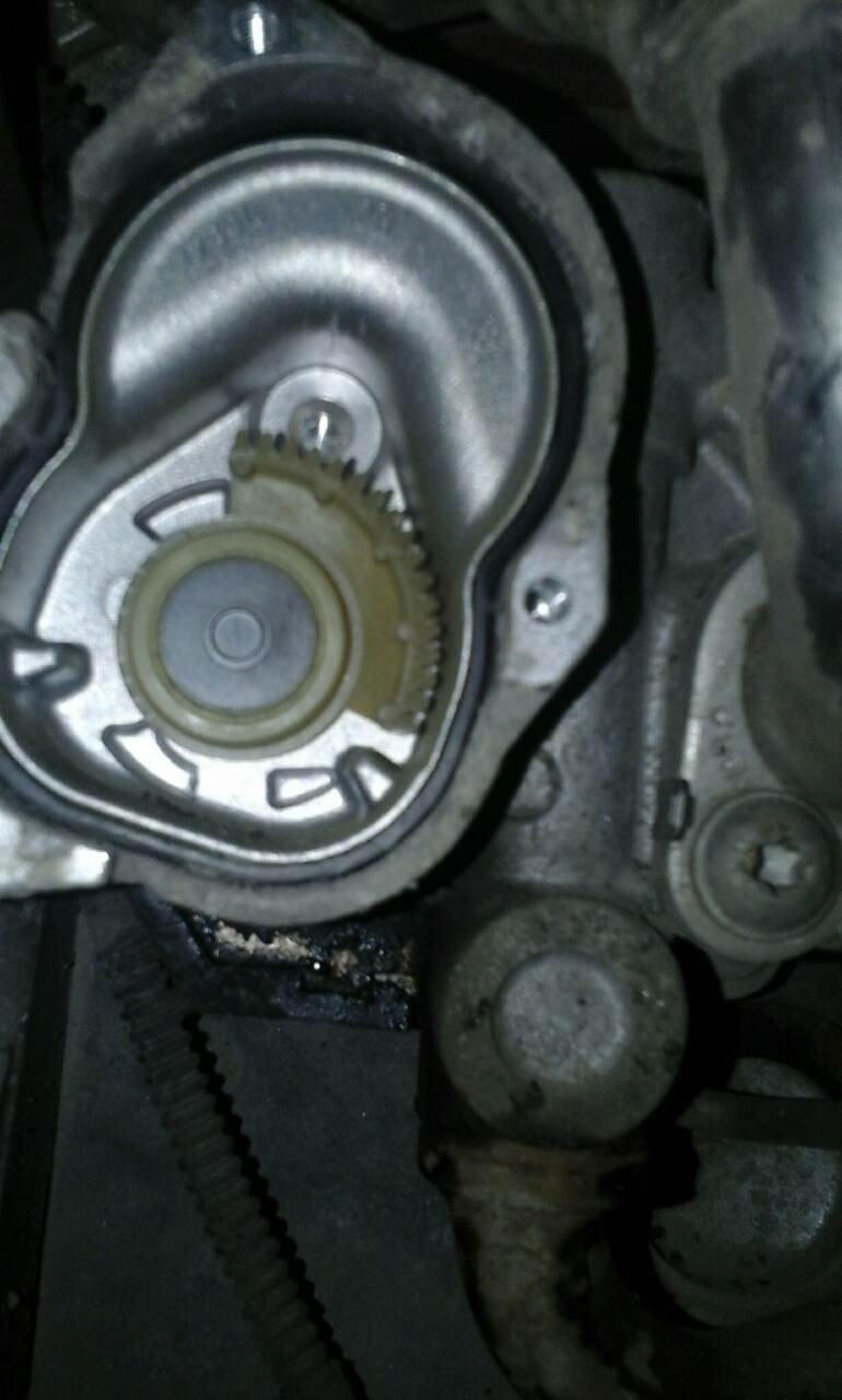

Значить зробили мені вчора машину, можна вважати що 500 ₴ зекономив.
Проблема була в шестерні яка відкриває клапан, вона з магнітом, коли вона закриває-відкриває клапан то мікросхема-потенціометр G-212 зчитує магнітне поле і дає сигнал на Е** про положення цього магніта. В моєму випадку магніт був провернутий на 2 градуси по годинниковій стрілці і G-212 його не бачила і викидала помилку P0407 "низький рівень сигналу потенціометра". Після прозвонки всіх проводів, моторчика, мікросхеми G-212, було прийняте рішення що клапан егр справний, але ж як поставити магнітну шестерню в своє положення.
Дальше згадуємо свої знання зі школи, відкриваємо книжку по фізиці за 9 клас))) і методом наукової фантастики))) доходимо до того що для вирішення проблеми потрібно супер клей, резинка (ластик) і дві пари рук. З фотки вище бачимо що в крайньому лівому положенні шестерні, вона не доходить до упора на 2 мм, але вона і не повинна взагалі в нього впиратися, P0407 каже що сигнал дуже низький, значить як я писав вище шестерня провернута вправо. Беремо канцелярський ластик (можна і щепу з дерева) і стругамо кубик 3 мм ширина, 4-5 мм висота, 6-7 мм глибина, відводимо шестерню вліво до упора, на правий упор капаємо клей і клеємо кубик так щоб шестерня в закритому стані не доходила до крайнього положення на 4-5 мм.
Змащуємо шестерні, ставимо моторчик, все прикручуємо, повертаємо ключ, стираємо помилки (чек), бачимо що загорілася лампа регенерації сажевого фільтра, заправляємось нормальною соляркою і виїжжаємо на трасу для пропалювання сажевого.

Привіт! А ти так і не вкурсі, як калібрують цей потенціометр на клапані, бо по словах майстрі ніхто нічого не підклеює і не підпаює?!
Я потім все ж таки купив відреставрований клапан, коли свій зняв, то побачив розвалений підшипник на серпі
Ніхто не хоче розказати як вони його калібрують(( І скільки вже проїхав відреставрований?
Я не знаю як калібрують, чув що шось підпаюють

Откуда такие познания? Неужели там настолько мягкий пластик что его можно примять на градуса 2-3?
Как провести такую операцию не снимая его с машины, расскажите?
После "данного ремонта" егр проехал 10 т.км. и опять засветил ошибку, был снят, разобран, поменян подшипник (заклинил) на заслонке которую приводит этот моторчик, промыт и поставлен назад, уже 10 т.км. работает
SkodaVoD1204
Подклейка ластика производилась без снятия клапана
И что вы сняли с машины чтобы открутить моторчик и произвести подклейку?
Ничего не снимал, просто открутил моторчик
Ну вы прям ювелирный мастер
Снимали вдвоём
Там одна рука еле еле залазит и то не везде, а вы в две умудрились
В три)
Ну ну
Вітаю, проблема була ще простішою))) Хм. цікаво ж таки чому вона повернута, та шестерня?!
Може через те що вона на залізному валу посаджена.
Може клапан до кінця не закривався (в нагар і т.д.) і моторчик постійно її довертав що закрити клапан.
Може мікросхема починає просідати по параметрах.
А анагару на вашому пробігу було дуже багато?не має фото?
Пробіг 177 ккм, фото з нагаром не маю, майстер сказав що клапан відносно чистий, думаю що ближче до 200 ккм буду чистити хімією через заборник повітря
