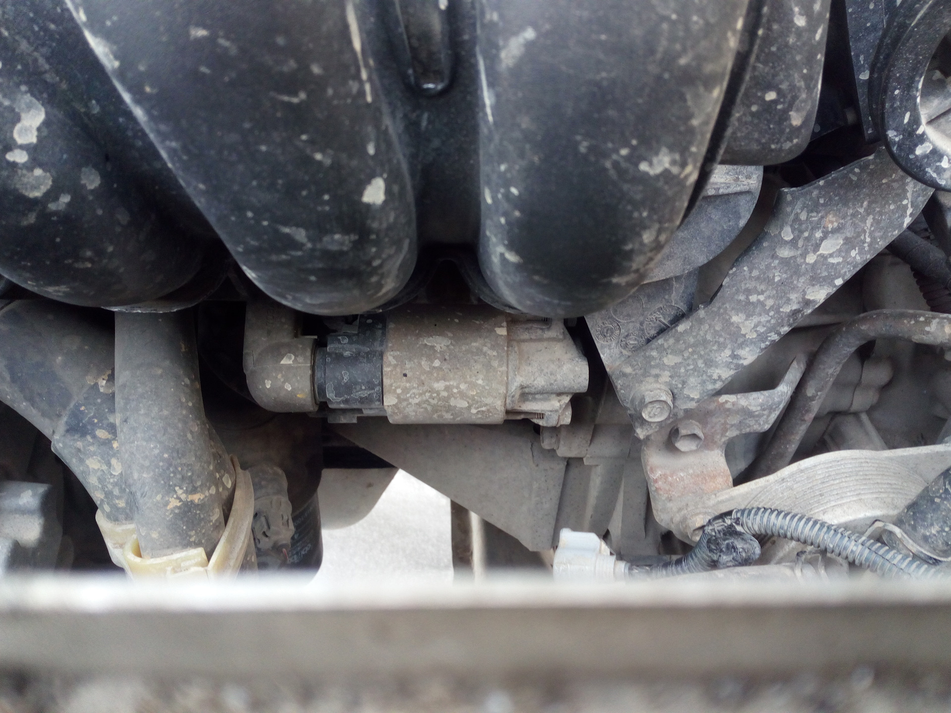

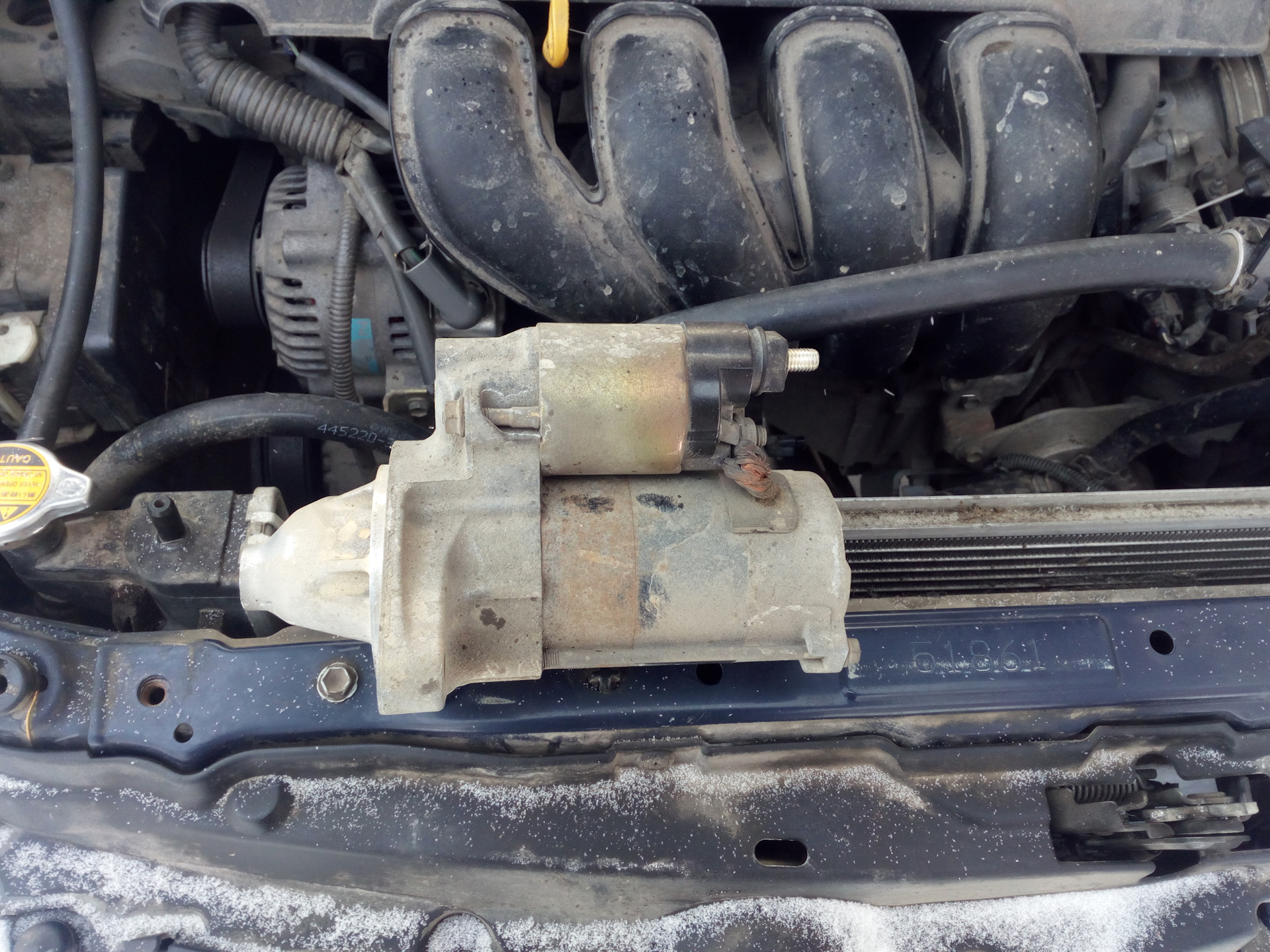

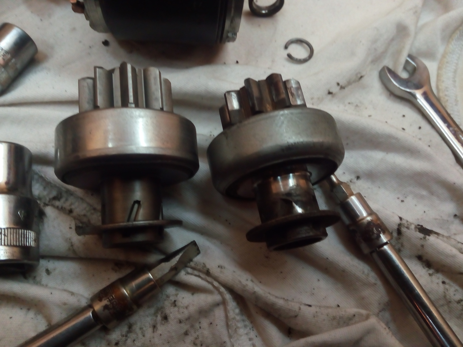

В общем, начал делать мне мозги стартер. Машина с треском и скрежетом заводилась раза с третьего или с пятого. Грешил на бендикс, и многие ребята в группе Вконтакте это подтвердили.
В общем, заводился мотор вот так.
Заказал себе бендикс аналог Cargo 136086 за 654 рубля.
Начал ремонт. Отчетов в интернете полно, и очень хороший есть на сайте wish-russia.ru

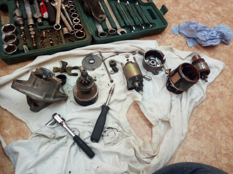

Разбираем стартер, ничего сложного нет.

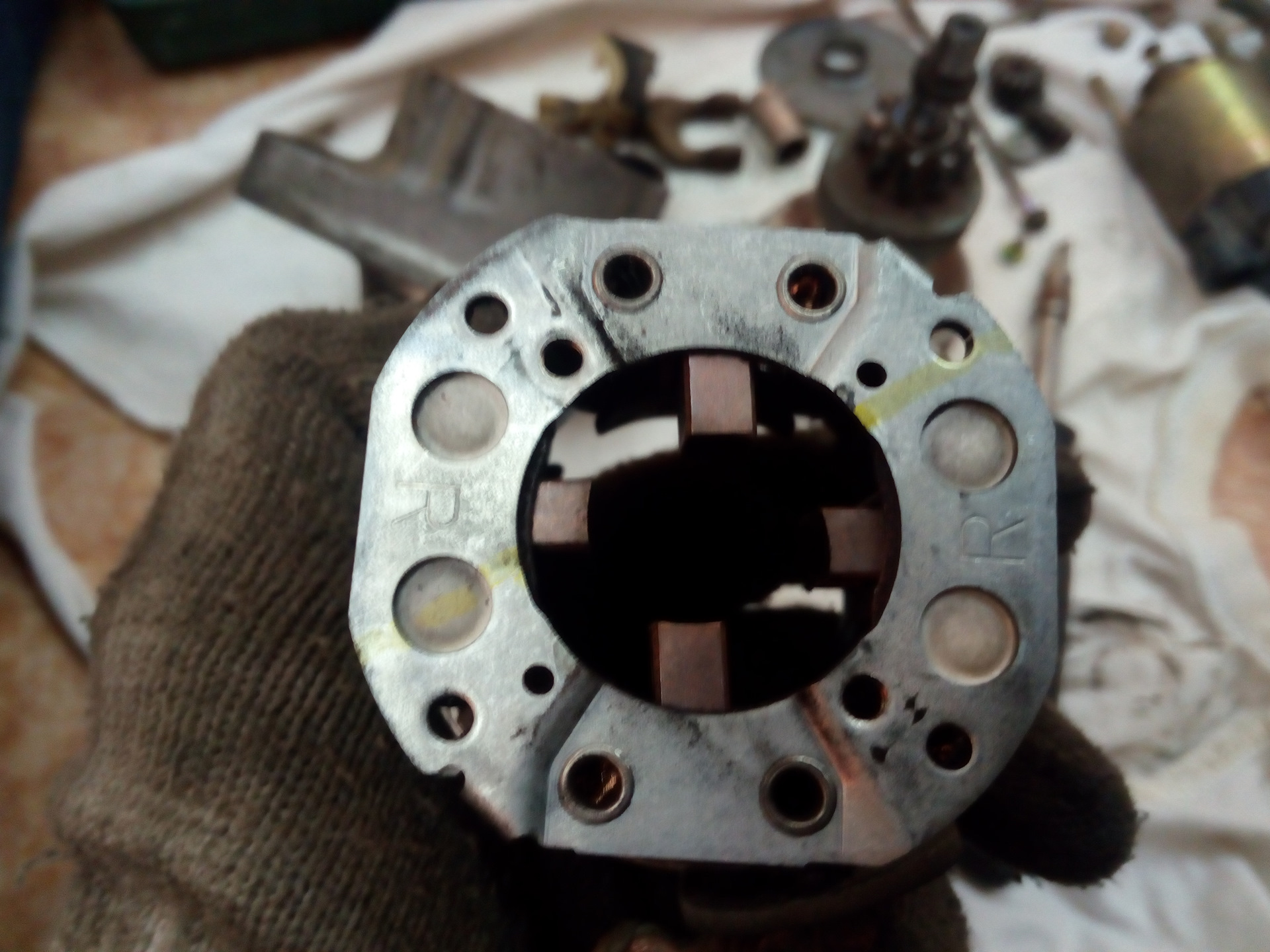

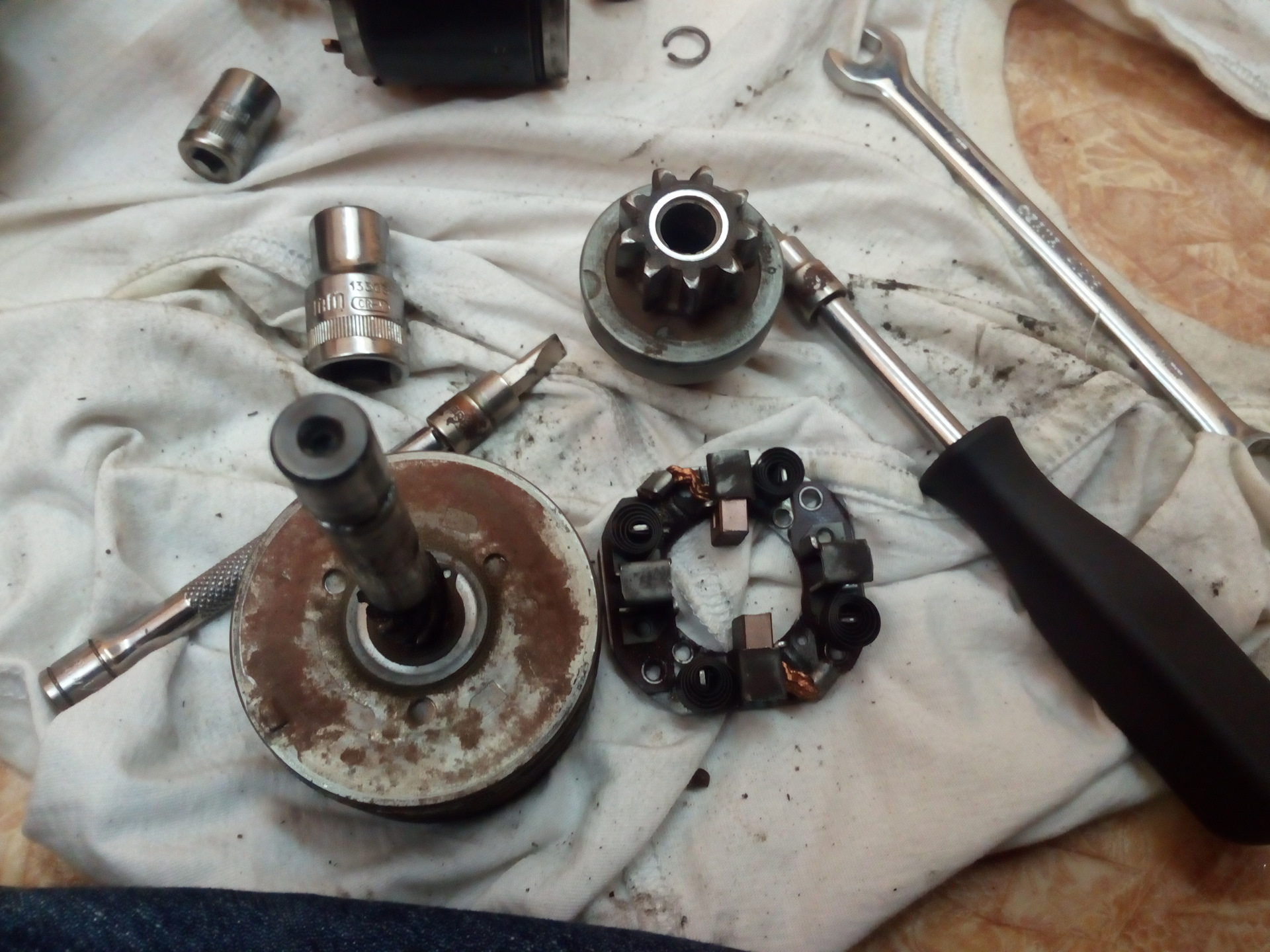

Смотрим щетки. Их менять не стал, т.к. где-то читал, что их длина должна быть 14 мм, а минимум 9 мм. Длина моих 12 мм, хоть износ и неравномерный. Но они еще походят.

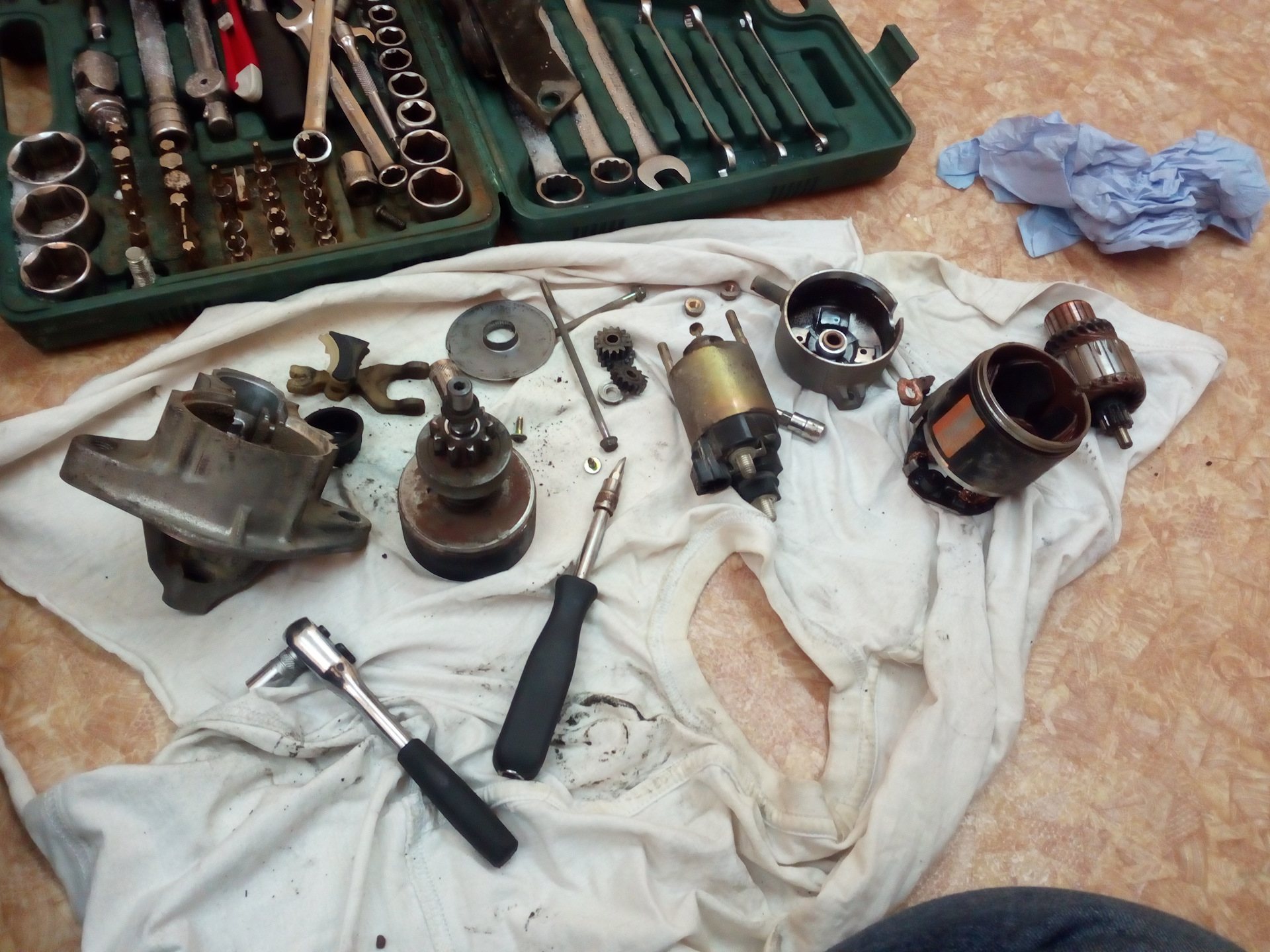

Перед сборкой все очистил от грязи, старой смазки, и смазал по новой.
Собирается все также легко, перепутать что-то очень сложно, но я умудрился) Поставил неправильно втягивающее реле, пришлось разбирать и разворачивать на 180 градусов.
Стартер поставил на место, и при первом же запуске понял, что проблема ушла на 100%!
Заводит с первого раза, и крутится сам стартер намного бодрее.
В общем, проблему победил!

Месяца три назад бендикс поменял на аналог. Сейчас втягивающее приказало долго жить.
Лучше и дешевле сразу менять на новый denso.

Тоже приходилось бендикс менять. Болячка проявляется примерно после 150 тыс. пробега на наших авто
Вот как раз 150 тысяч) и бендикс поменял, надеюсь еще столько же не залез туда)

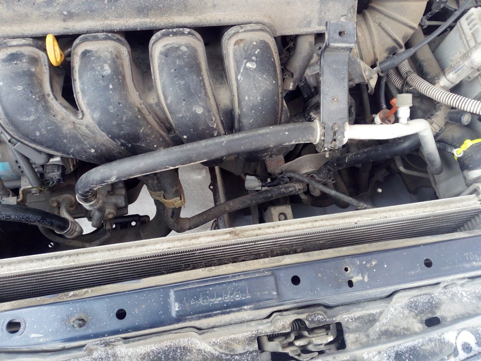

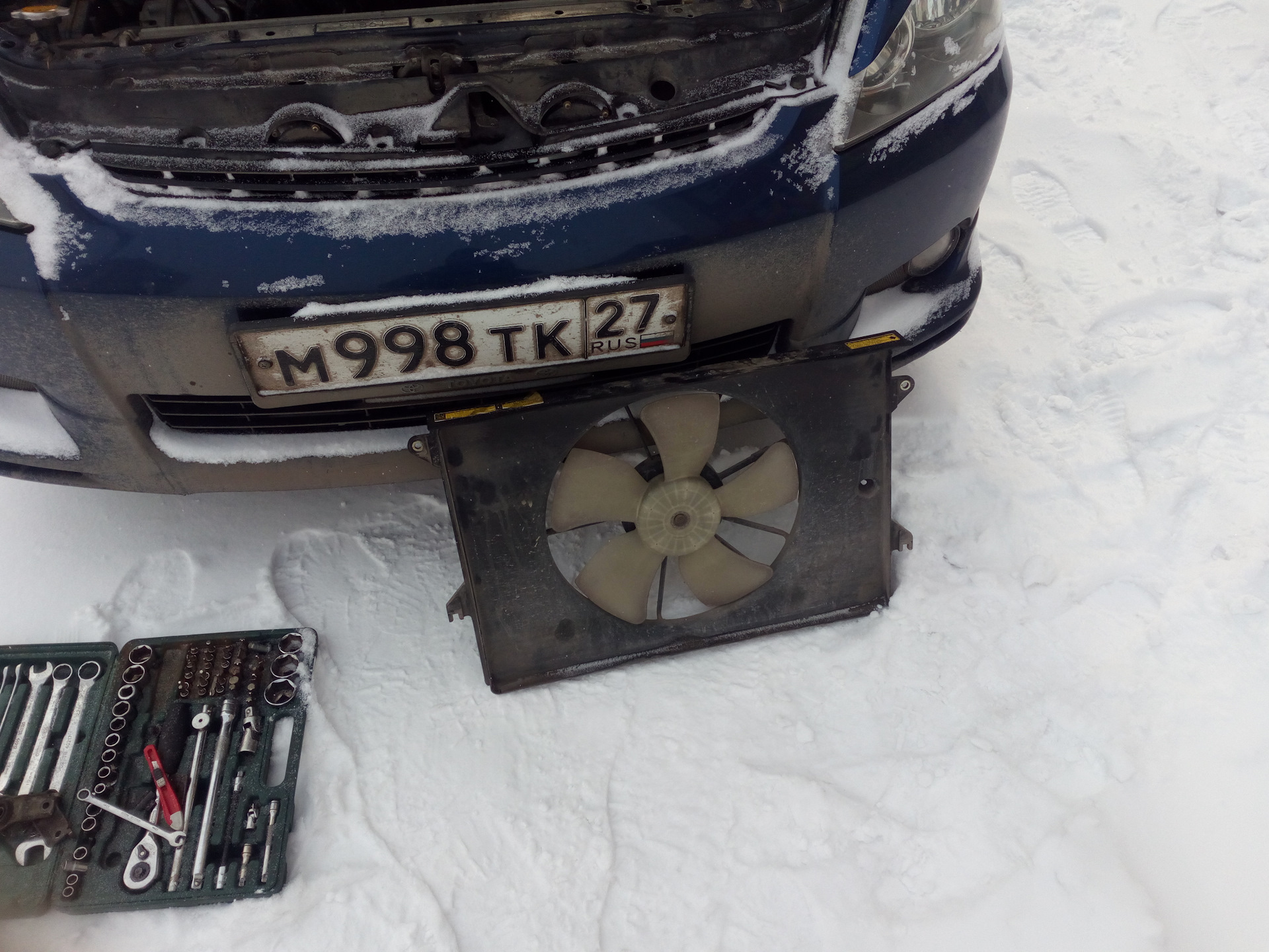

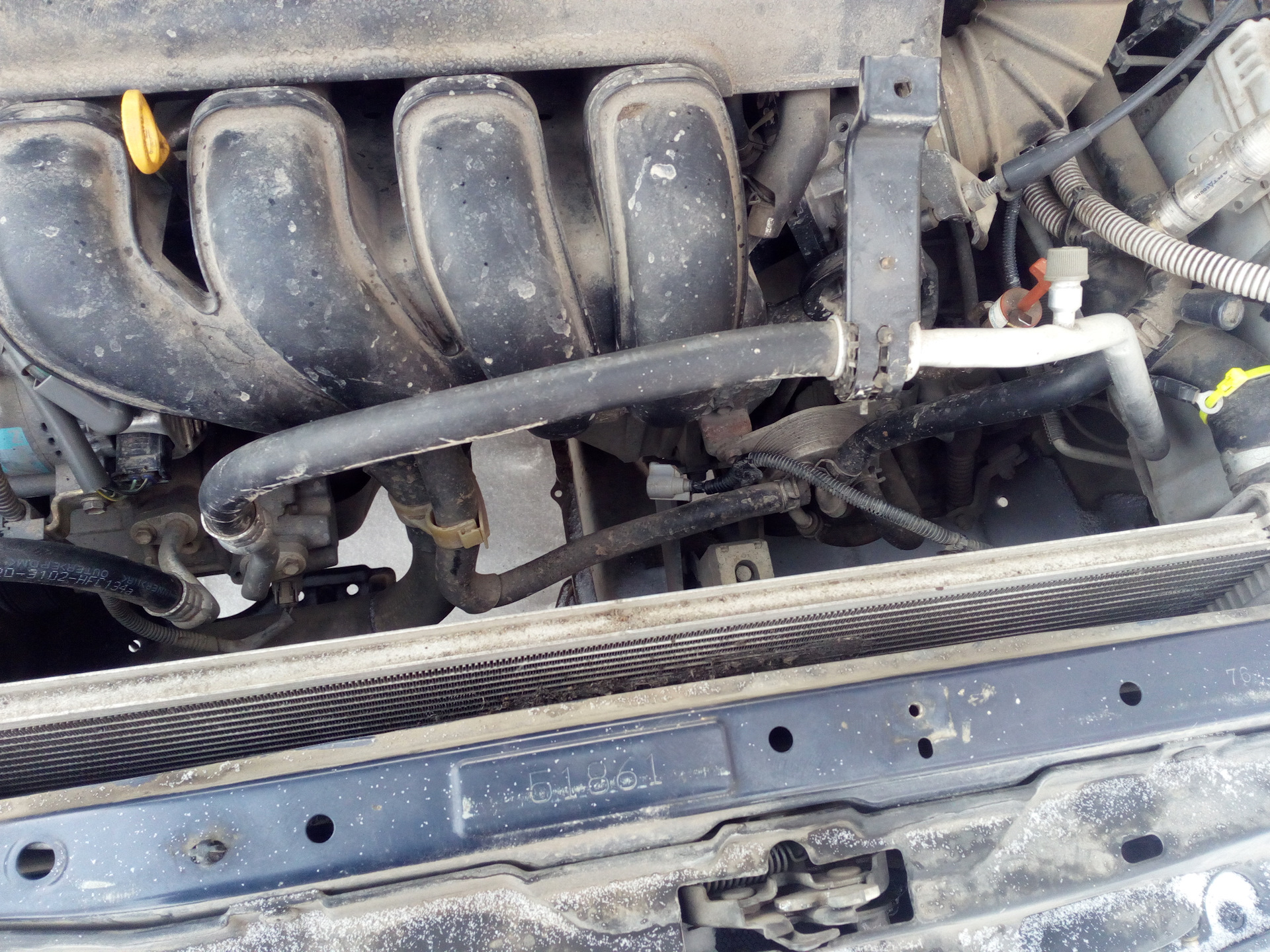

зачем снимал вентилятор? абсолютно ничего не мешает, снимается легко, что вверх, что вниз.
Читал твои записи)
Удобнее все-таки без вентилятора, пространства больше для рук. И видно что и как)
я до этого тоже форум лопатил, че да как, в итоге вообще ничего не снимая, вытащил стартер, все удобно и доступно:)
