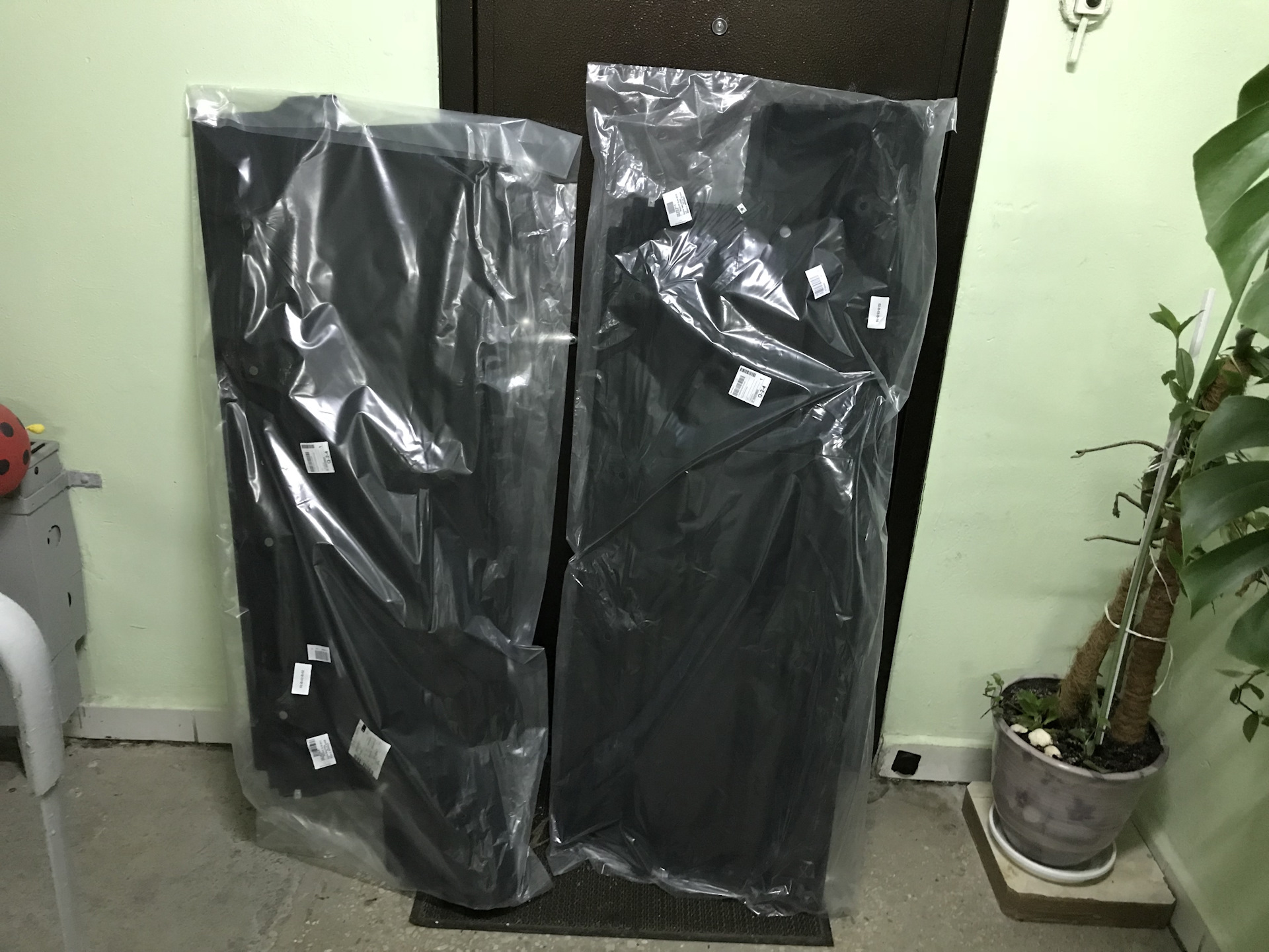

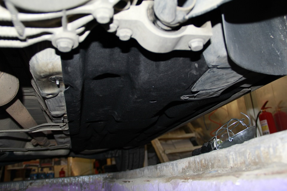

Еду я 31-го на работу и вдруг слышу гррррржжжжжжгггргргрржжжжж…где-то совсем рядом😃 "Защита…" — подумал Штирлиц…"асфальт" — подумала защита😭😭😭 Припарковался, залез вниз, кое-как подвернул отвалившийся кусок, пересмотрев попутно личный запас нецензурностей) Приехав в офис, первым делом пробил номера и заказал новые защиты на левую и правую сторону, оригинал, тоже полимерно-ворсистые.
Сначала думал над пластиком от В6, но потом прикинул, что они наверняка будут хуже глушить шум и камушки… Также заказал 8шт новых гаек. Через несколько минут перезванивает менеджер автозапчастей, уточняет заказ и радостно говорит, что гайки не нужны — на новой защите они будут. Я, пожав плечами, гайки сказал из заказа убрать… 10-я января…приехал за защитой, а гаек в комплекте нет. Сказал этому чуду что он разъ**ай, гайки дозаказал… Защиту кстати, пропшикал антигравием из баллончика, может хоть как-то поможет от влаги и разбухания.

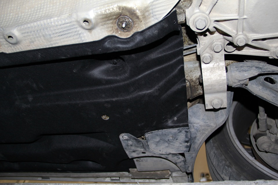

Сегодня записался на подъемник (нашел в Зелике теплый гараж в аренду с подъемником и инструментом за 300₽ в час), заехал, быстренько скинул старые защиты.
И прикрутил новые, новые к сожалению не сфоткал, вот фотки pavelshaper, надеюсь он не против)

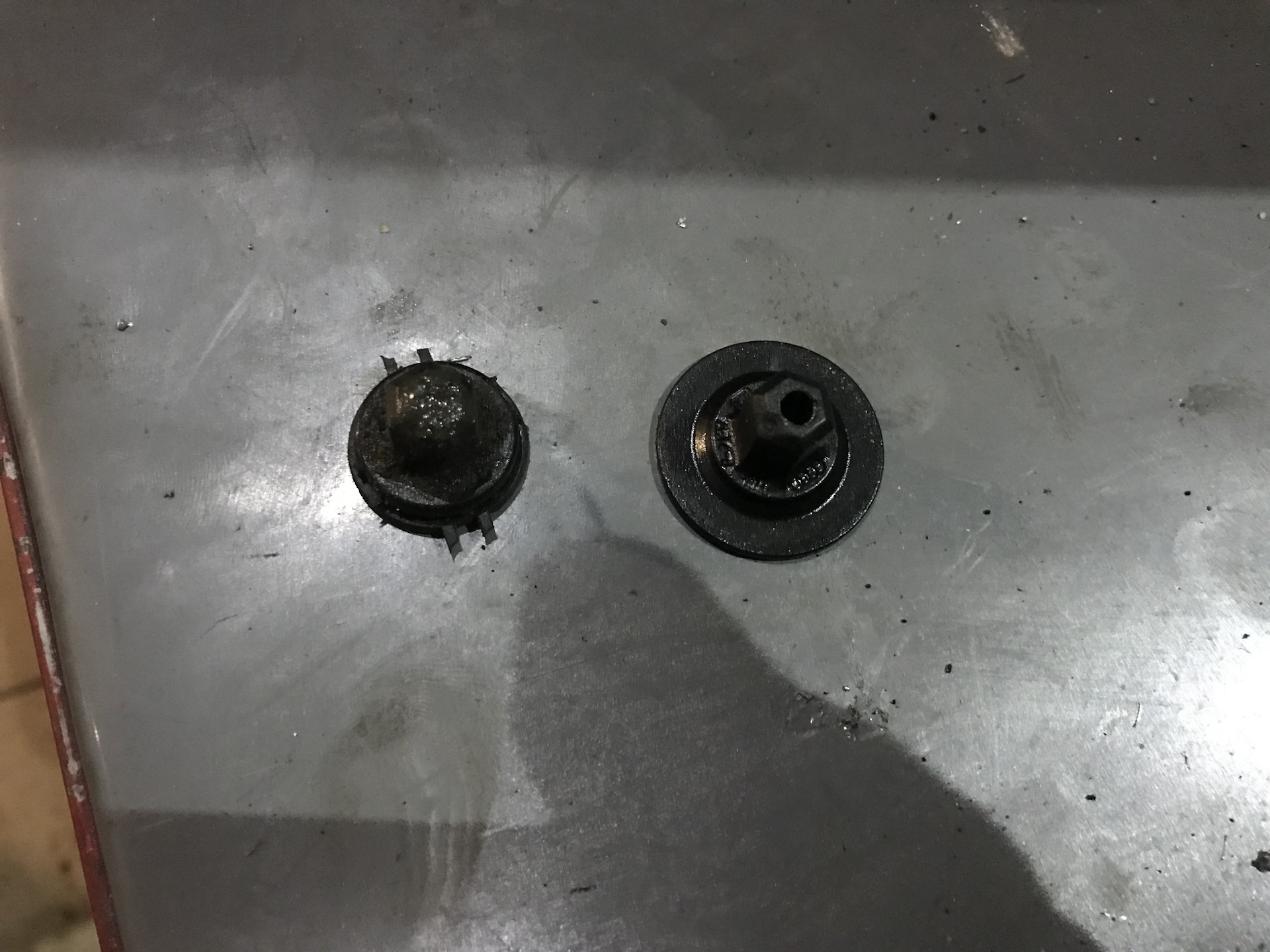

Новые гайки кстати, отличаются от старых, которые были вмонтированы в защиту, у новых основание больше.
Коды для заказа:
3C8 825 201 A — левая сторона
3C8 825 202 B — правая сторона
WHT 000 713 — гайки, надо 16шт
Ну и как без субботнего трека?)

Удешевление.
От войлока толку ноль, функцию свою невыполняет.
Защита картера (пластиковая) удар держит, почему тогда пластиковое днище должно рассыпаться.
не думаю что от него нет толка, раз пластик на него заменили
Войлок не оправдал себя, мокнет и разваливается.
Вопрос знатокам, пластиковая защита от дорестайла, подойдет на рестайл?
Подойдет, но смысла в таковой не вижу вообще, войлок шум должен гасить, а если пластик долбануть, то он на куски рассыпется, в то время когда войлок куда более гибкий
У меня так защита сломалась о замерзший снег (ОБ СНЕГ, КАРЛ!) и волочилась по асфальту, пока не доехал до места остановки. Пришлось снимать, ибо она действовала уже как снегоуборочная — нагребала снег под себя.
знакомо, кусок сантиметров 20 я уже отрезал по осени)
