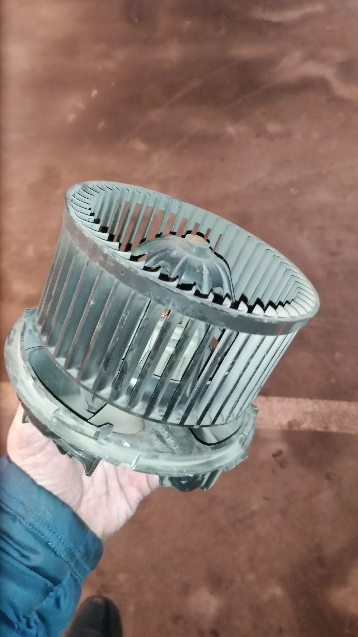

Раскинув мозгами после прошлой записи, решил таки вентилятор поменять на новый.
Скрипеть он стал чаще и громче, и если на трассе его можно просто выключить, то в городе достает, особенно когда почти весь рабочий день за рулем бывает проводишь
Думал между Валео и Лузаром, решил таки рискнуть, и взял Лузар LFH0909.
Процедуру по снятию долго описывать не буду, она есть тут renault-drive.ru/base/ren…-na-renault-megane-2.html и вот этим видео пользовался, чтоб большее представление иметь
Скажу лишь, что способ притащить через шток, брал из первой ссылки.

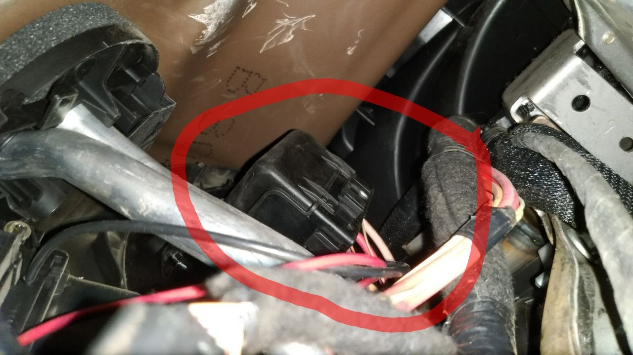

Не обошлось без неожиданностей, когда снял педали и залез под панель рукой, нащупал, а потом и увидел непонятную коробку с толстыми проводами (на фото), стояла она на оси. Не понял по началу, как её снять, думаю — опущу вентилятор ближе и подумаю. Но во время манипуляций с вентилятором, она просто соскочила) Это какая-то коробка для ТЕНа, самого ТЕНа у меня таки нет — разъем оказался просто вставлен в заглушку. Вернемся к этой пластиковой коробке — её просто надо сдвинуть, преодолев небольшое усилие, и она соскочит с моторчика.
Устанавливал всё в обратном порядке, установить получилось даже проще чем снять, что странно)))
При установке будте аккуратны с язычком фиксатора, его очень просто сломать, очень много за что можно им задеть под рулевой колонкой.
По ощущениям — ушел скрип))) шумит так же родной, и теперь нет легкого рокота на 3,4 скоростях.
По пластику вроде не хуже или не сильно хуже родного.
После снятия, родной повертел в руках — скрипит)

У меня такая же коробка. Я когда обратно ставил вентилятор, не смог нормально обратно на защелки посадить. В итоге привязал стяжкой на каркас усилителя под рулевой колонкой
Да и правильно, я немного помучился, но смог попасть, хотя мысль про стяжки уже посещала)
Я просто долго мучился и в результате там грани сломал) поэтому другого выбора уже не было. А что в коробочке то получилось выяснить?
Скорее всего реле электротэна !
У меня тена нет)
Мб тэна нет, а проводка есть :)
Да бывает такое) странно просто, тен больше для дизелей, а у меня бензинка
Ну да, можно в принципе проследить куда эти провода уходят, чет я на счет этого не заморачивался, но по кол-ву проводов и цвету я подумал что они на тэн идут
dfyzs
Я при снятие это коробки сломал ее крепление в одном месте, в итоге назад не становилась, хотел зафиксировал стяжками, но думал что она на ходу будет стучать, в итоге просто уложил эту коробочку за печку, там как раз место есть не плохое
