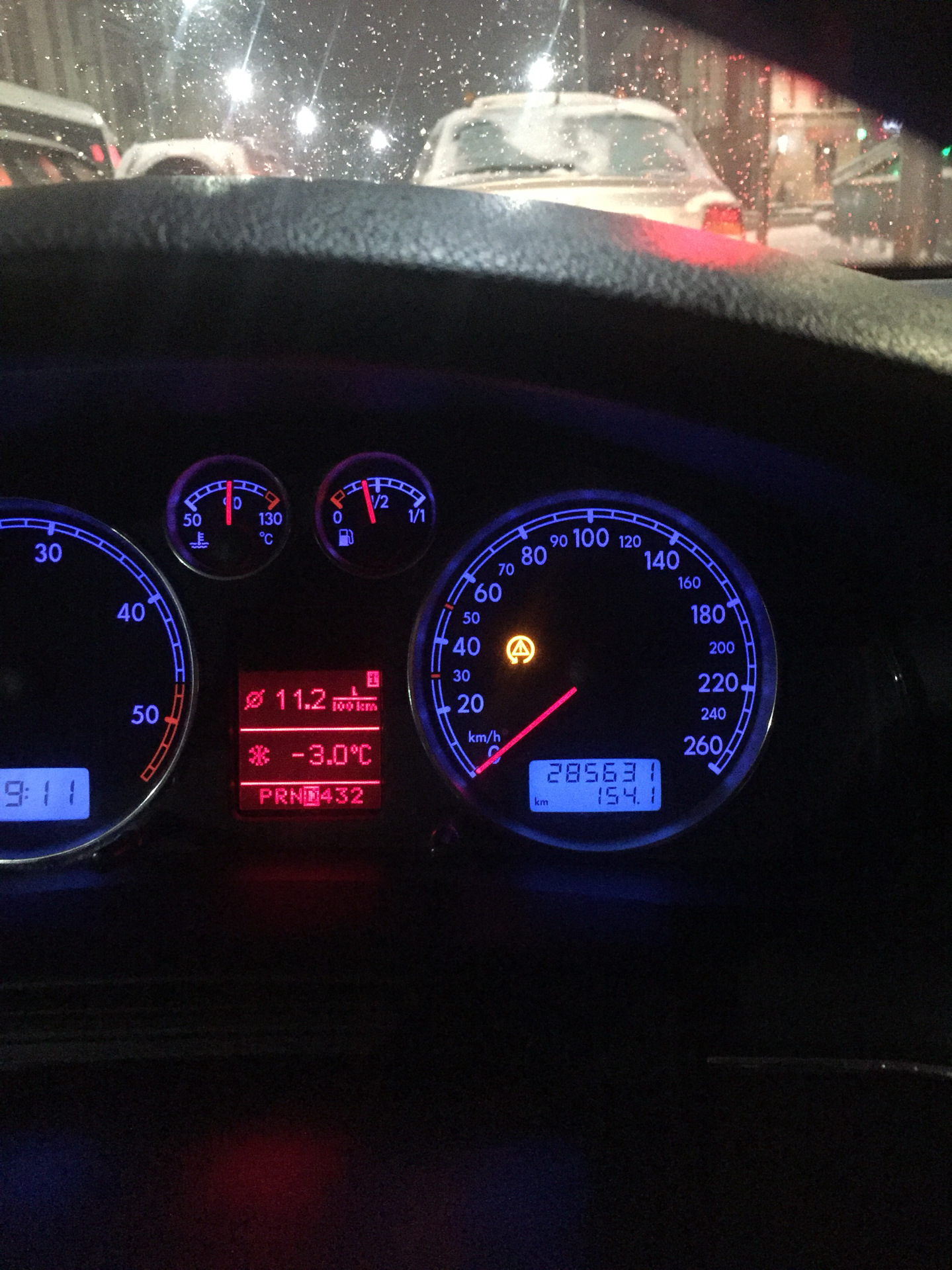

Проблема в том, что иногда загорается esp и горит, машина едет по ощущениям так же, после того как заглушу и заведу машину все хорошо, потом можно ездить и заводиться и глушить много раз может не загорится. Кто может знает в чем проблема ?
Да у меня тоже редко, последний раз было в сентябре, и на этой недели один раз, но хотел бы разобраться, попробую проводку глянуть может что окислилось, если что найду то отпишусь)
У меня загорался ЕСП (Chek Engine тоже горит также) диагностика показала — проблемы в форсунках. Правда когда загорался — машина ехала хуже. Сделал диагностику, поменял, теперь все ок. Первым делом компьютерную диагностику делай. Смотри ошибки.
А скорее всего датчик под водительским сиденьем. У меня он моросит (датчик продольного/поперечного ускорения)и тоже такая пиктограмма на приборка загорается. Хотя много что может быть, лучше диагностику сделать. Может лягушка тормоза шалит
Значок переодически загорался и тогда диагностика вынесла такой вердикт. Сейчас горит постоянно, а шнурок ещё не приехал поэтому и не видел новых предположений от компутера.

В любом случае нужно смотреть по диагностике на что авто ругается. Сейчас ошибка будет постоянной, если лампочка все время горит.

Сегодня почистил фишку на блк абс, потухла лампочка, до этого 4 дня горела, ошибка была типа нет связи с блоком управления

Если ошибка выходила 1 раз, то возможно был глюк в электрике

Искать причину нужно с малого: предохранители, реле, контакты, а если не поможет, дальше углубляться в поиски решения проблемы. Удачи
