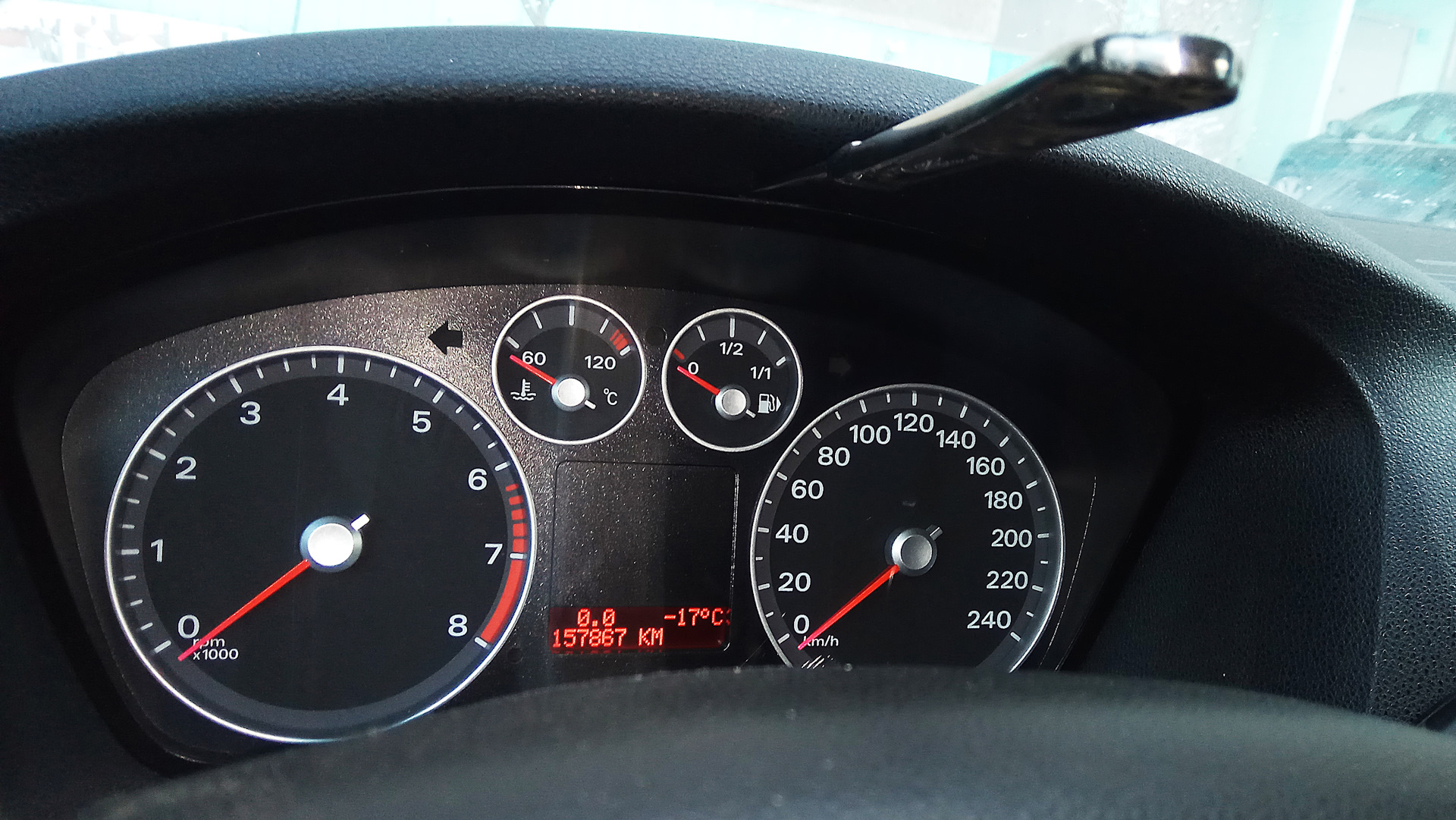

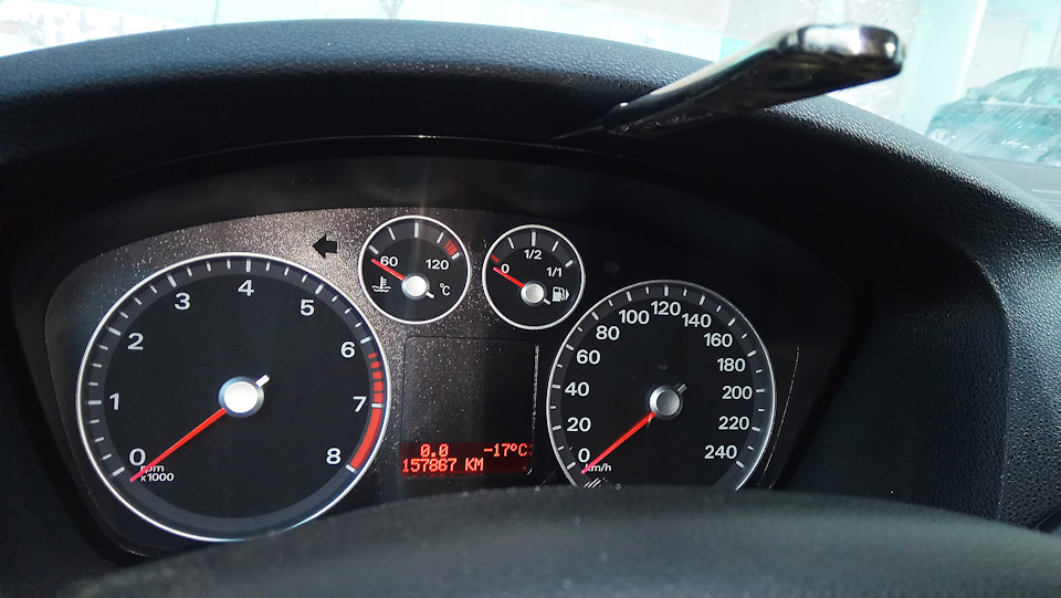

Очередной отчёт по ремонту платы приборной панели Ford Focus 2 Sedan 2007г/в.
Данный пост примечателен не столько самой процедурой, сколько тем количеством косяков, с которыми мне пришлось столкнуться. Косяков в таком количестве, на одной плате, я ещё не встречал. Обычно, я справляюсь с этим за час-полтора (примерно). В данном случае, только на одну перепайку приборки у меня ушло более четырёх часов! Плюс, час на тесты, сканы, монтаж, демонтаж.

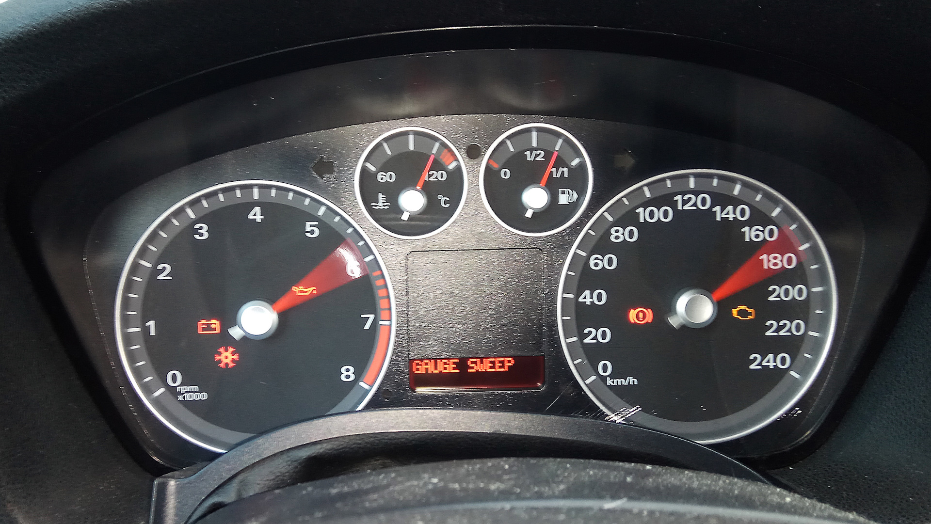

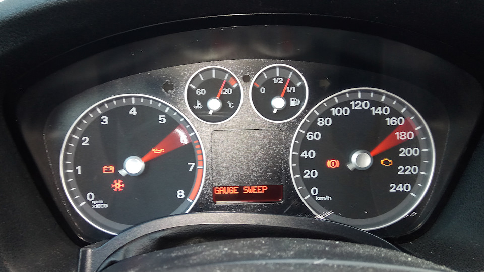

Периодические ошибки не связные между собой, Джеки-Чан, свистопляска приборов и непредсказуемая гирлянда индикаторов, которые делали нервы владельцу. Бывало даже, что ИММО не разрешал заводить авто.

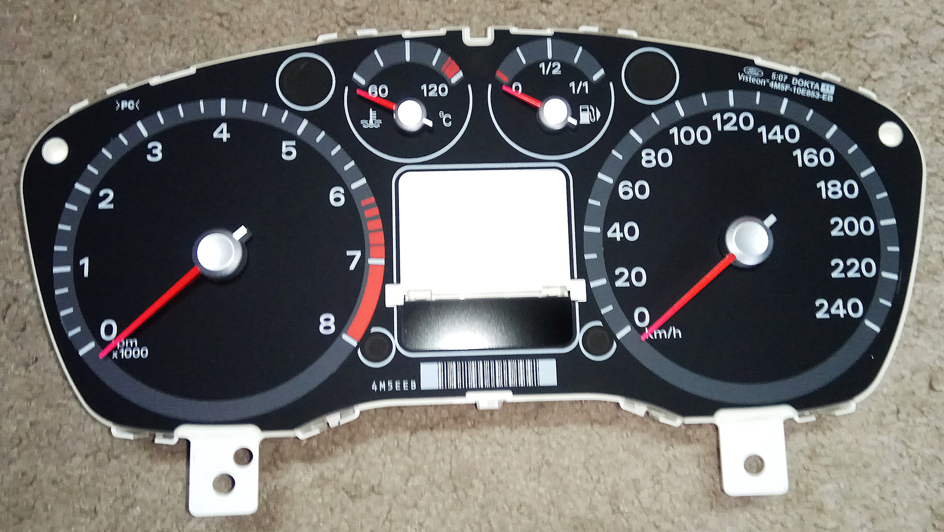

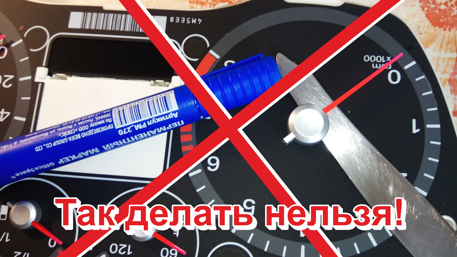

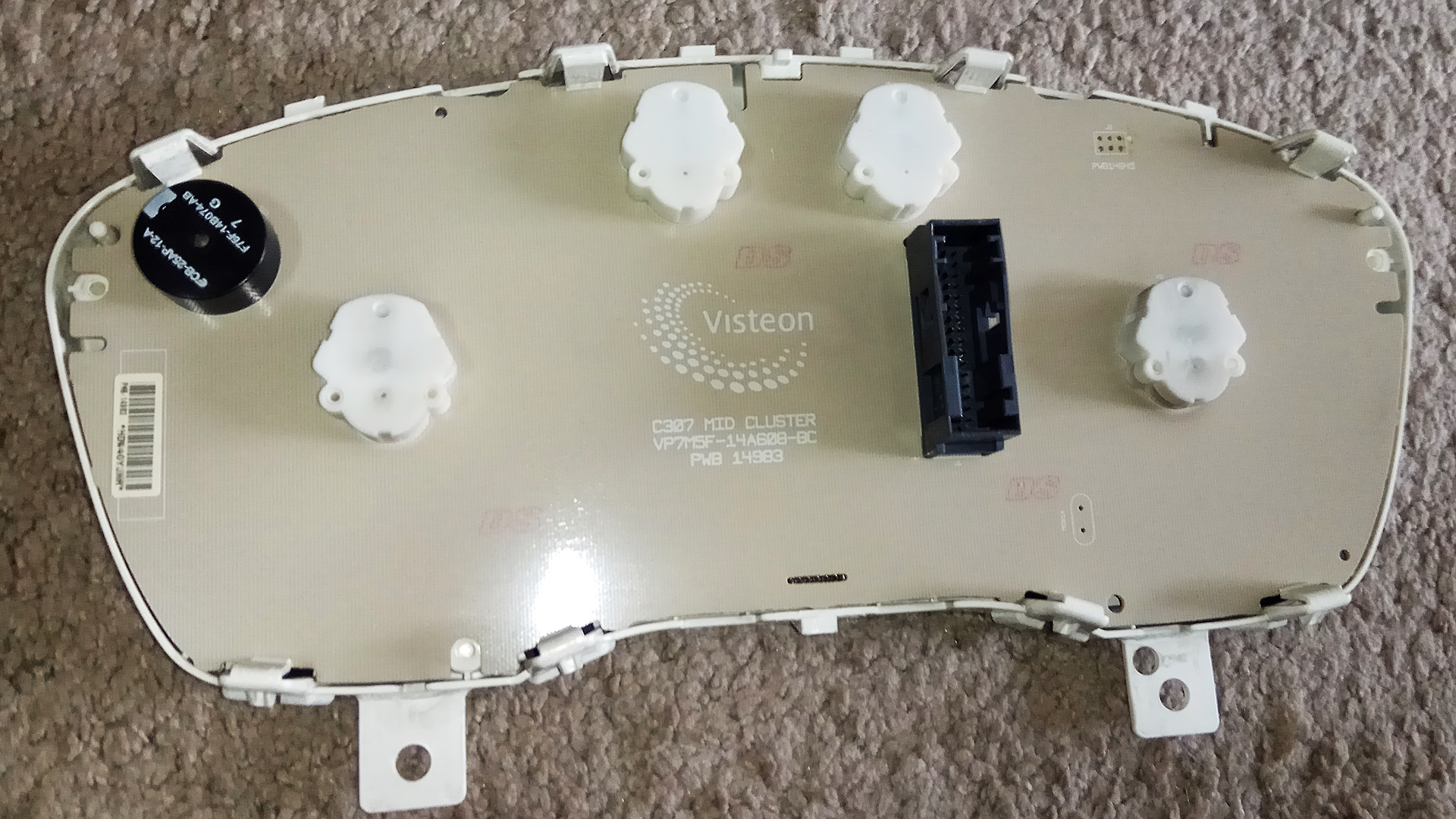

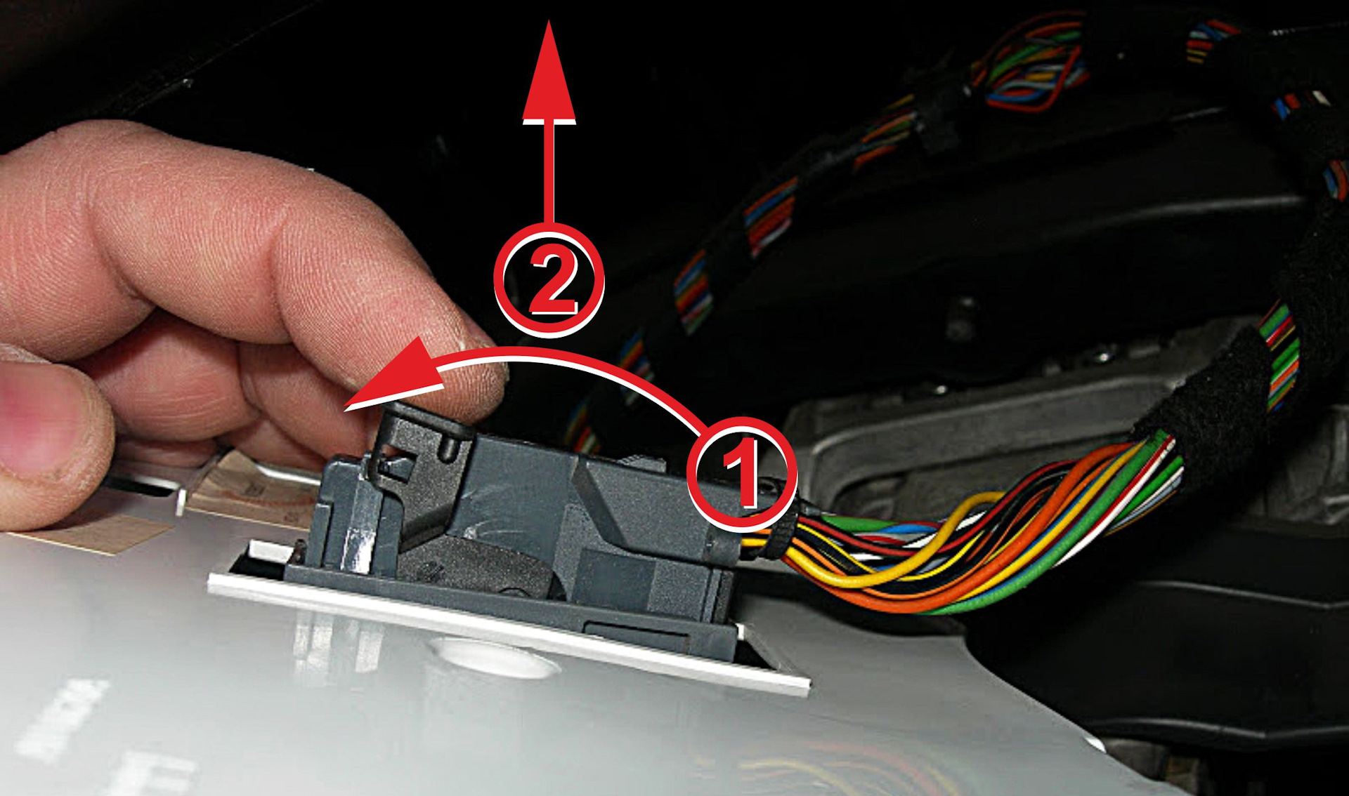

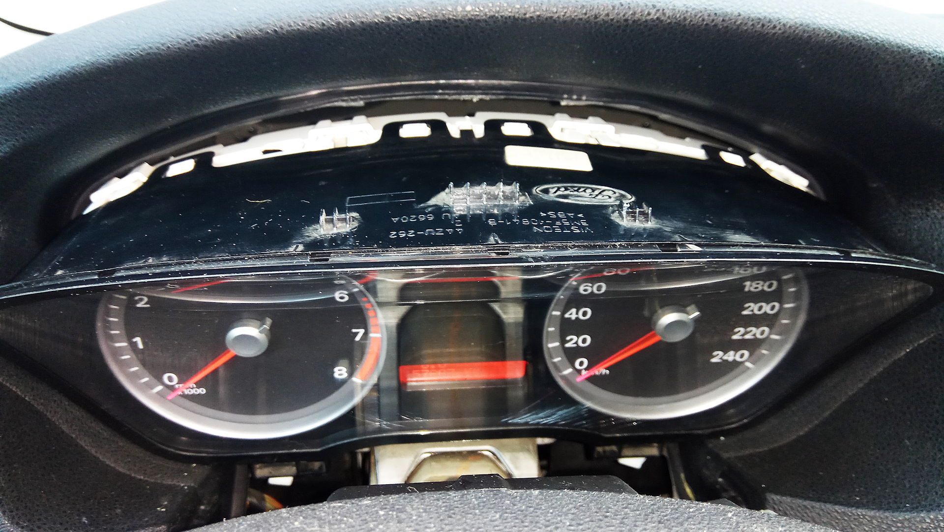

Чтобы снять приборку, снимаем верхнюю накладку на рулевой колонке, видим доступ к двум саморезам снизу, откручиваем. Сверху, по центру приборки аккуратно просовываем пластину или столовый нож. Типа рычага, кончик ручки ножа вверх, а его концом лезвия чуть давим вниз на приборку. Она соскакивает с фиксатора и мы легко её вынимаем.
Усё! Приборка в руках, несём её изучать и устранять косяки.

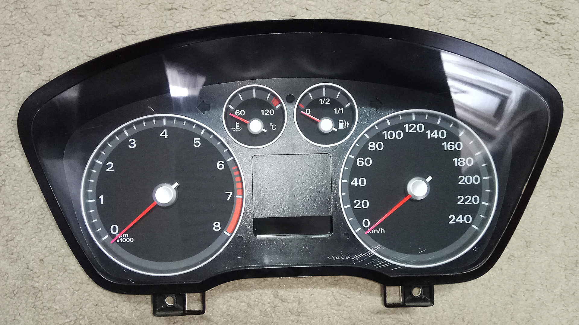

*Чтобы снять какую-то стрелку, достаточно просто повернуть её до упора, а затем, продолжая движение, просто нужно потянуть её на себя. Она легко сползёт сама! Усё!

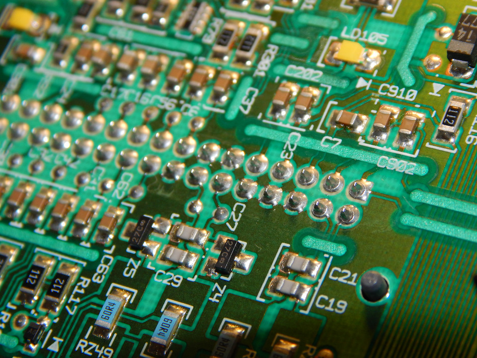

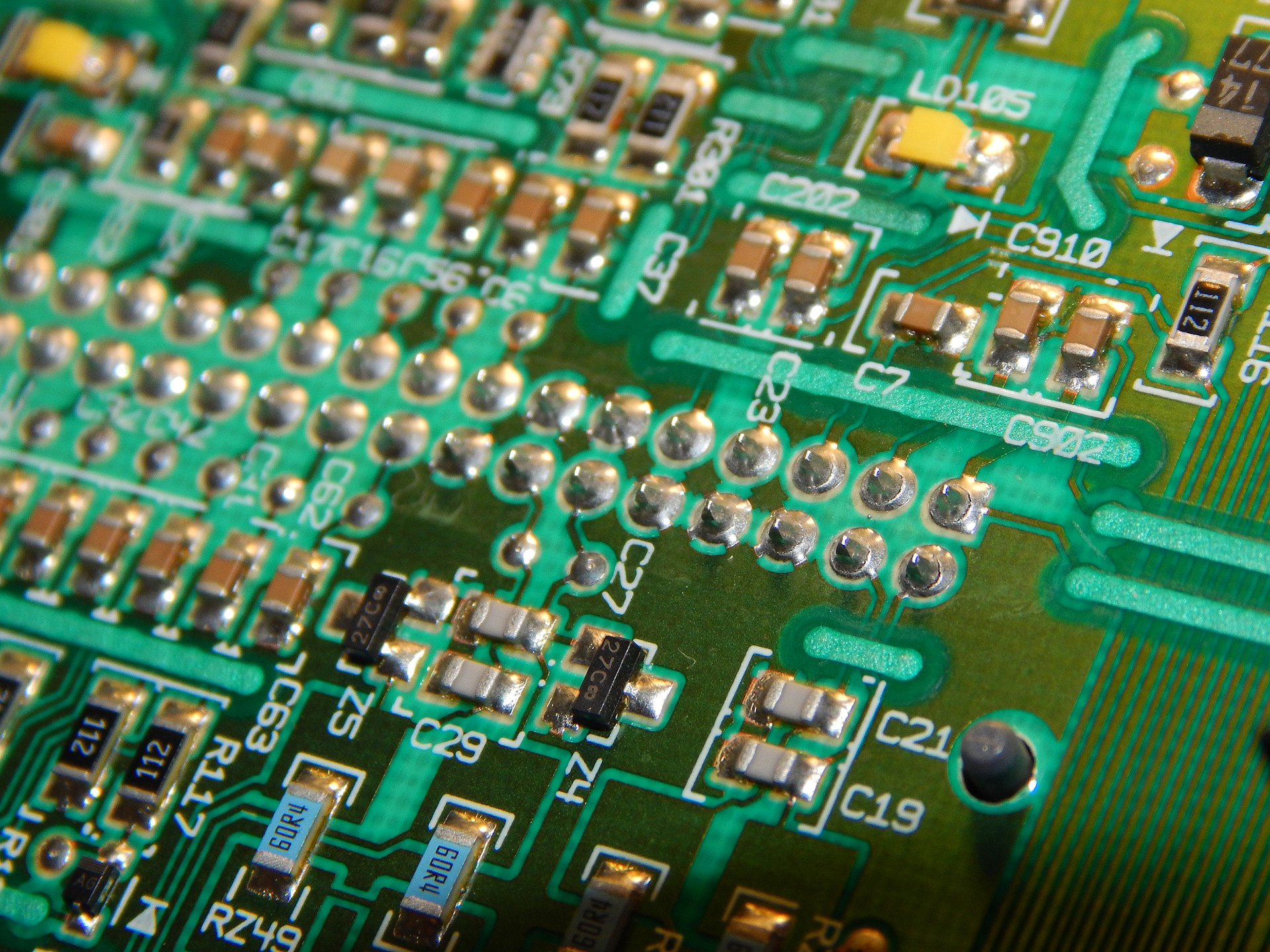

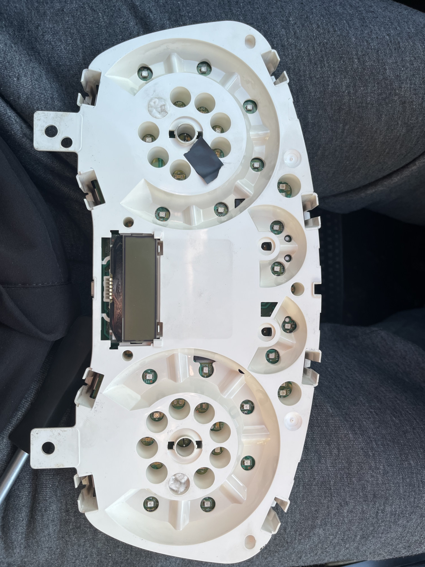

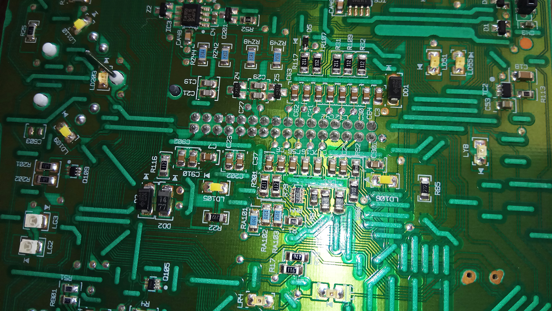

Далее, производим осмотр платы под ярким светом вооружившись сильными линзами.
*Работы с этой приборкой было непочатый край! (мягко говоря)

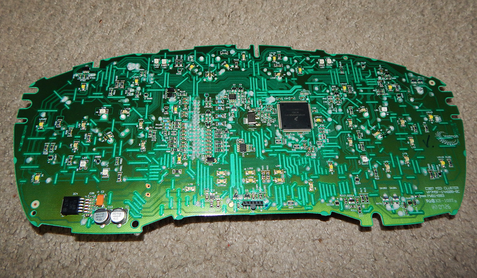

Мало того, что две трети ножек CAN-шины с потрескавшейся и окислевшейся пайкой, ещё и по всей приборке косяки. Всё прекрасно и наглядно видно на фото. Капец!
После всех процедур, обязательно необходимо все места пайки протереть спиртом и покрыть защитным лаком, чтобы пайка не окислялась со временем.
*На плате (буквально!) нет живого места, которого не коснулся бы паяльник! Реальная жесть! Каким Макаром автомобиль мог быть ещё и находу?! • Загадка, однако!

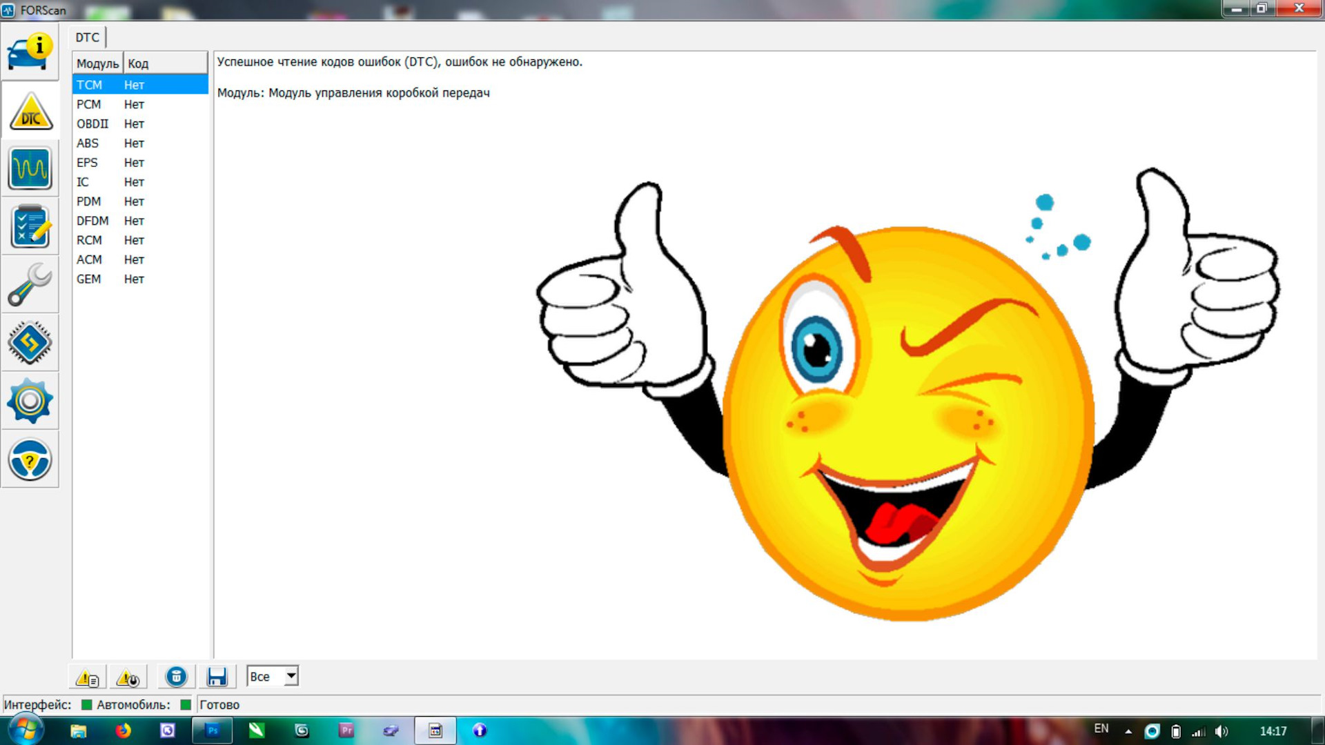

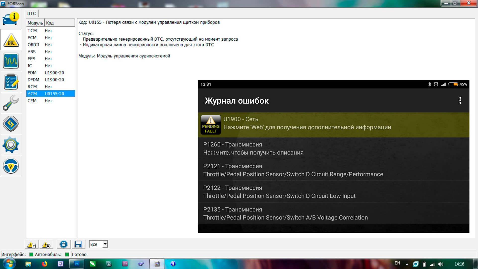

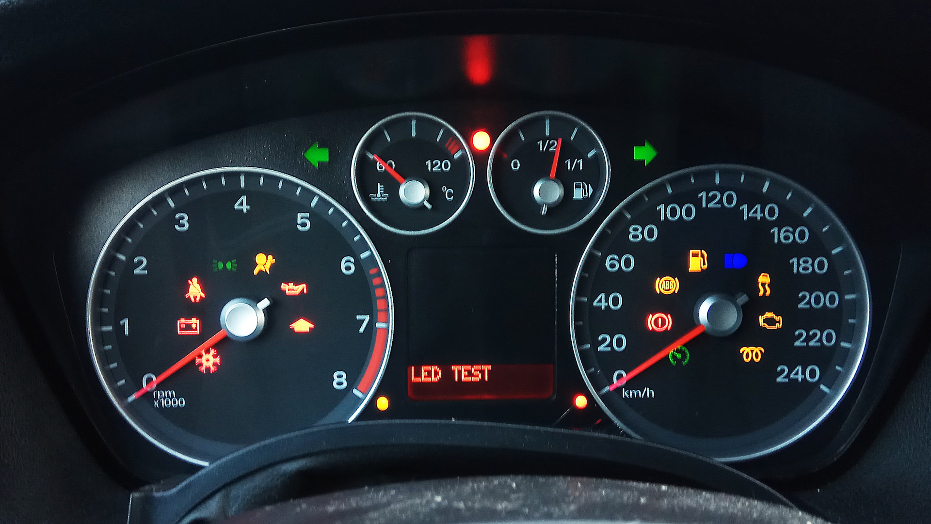

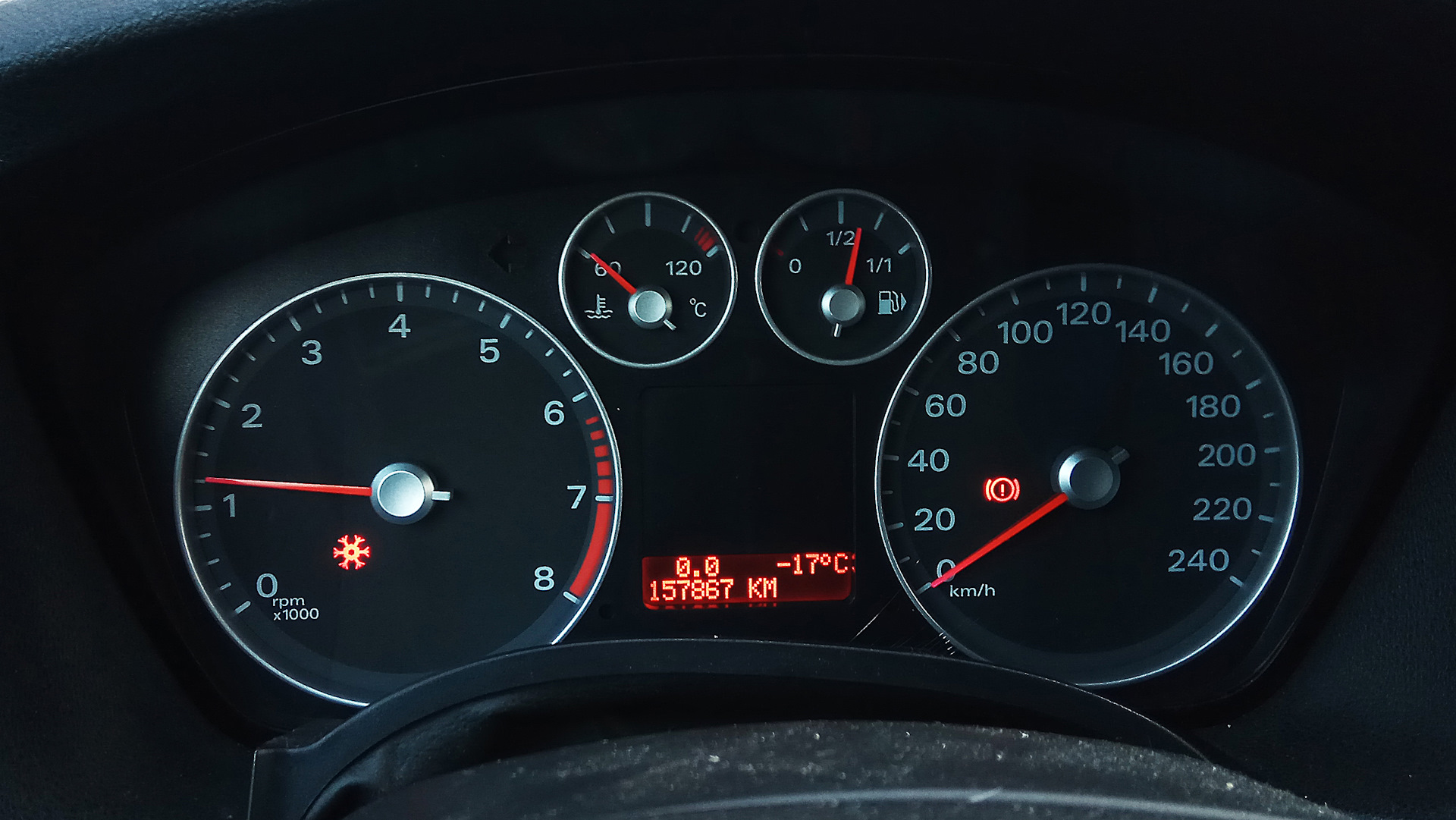

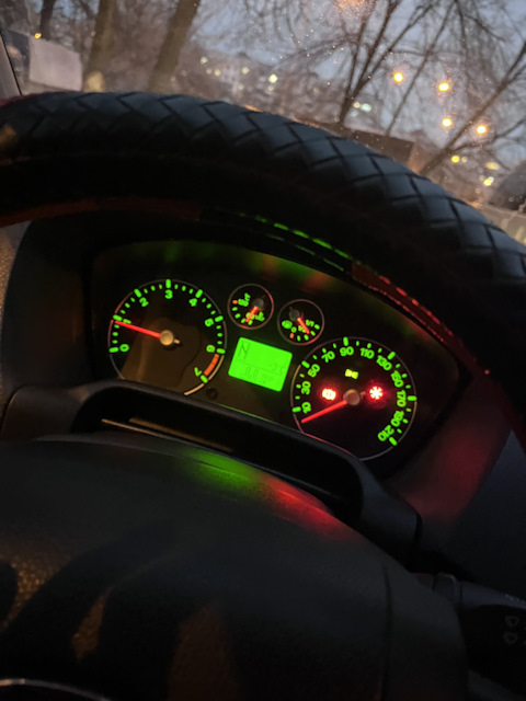

Берём приборку без корпуса (!) и несём в авто для теста. А уж после (!), собираем приборку полностью одев на неё все части корпуса. Снова идём к машине и устанавливаем всё на место. Контрольный тест. Запускаем БК, считываем/стираем ошибки.
Перезапускаем БК снова, запускаем двигатель, играем всеми режимами света, пробуем высокие обороты. Всё работает.

Ну это детская болезнь, лет 5-6 назад была актуальна, на сегодня если паять, то в месте с процессором и его обвязкой и не за бутылку пива)
Кольцевые трещины болезнь фордов не только. Иногда только под микроскопом можно разглядеть.
А форды поголовно с кольцевыми на главном разъеме приборки.
