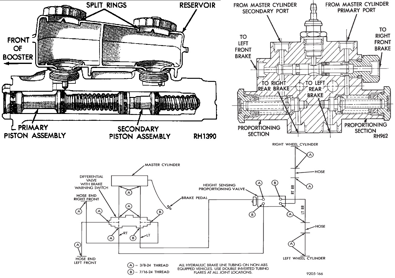

По поводу суппортов думаю завтра попробовать покрутить «паук» или «колдун» или «рту» кто как называет, кто то мне уже по этому поводу подсказывал, честно говоря как это сделать не представляю, кому не сложно напишите пожалуйста как регулировать усилия на передний и задний контур тормозов, завтра сфоткаю «колдун» который у меня стоит от сиротоги и буду расчитывать на Вашу помощь!

Судя по состоянию суппортов, я бы начал с главного тормозного цилиндра.
Возможно там или большой износ или наличие коррозии, поршни могут двигаться плохо.
Колдун я думаю тут не причём, он не участвует в переднем контуре тормозов.

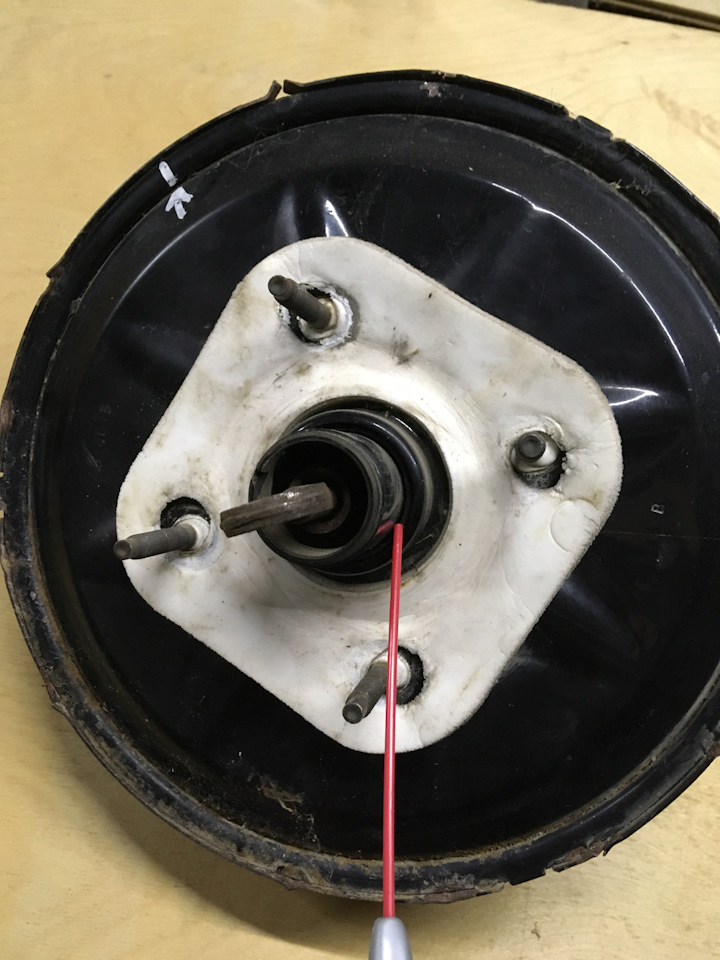

может и ГТЦ, сегодня ехал утром, чувствую машина стала ехать как то тяжело, остановился потрогал передние диски — холодные, поехал дальше, вижу что-то не то, думаю дай попробую педаль тормоза на себя потянуть, потянул и почувствовал, как-будто шток вернулся в свое исходное положение и педаль немного отошла вверх, буквально 0,5 см. Все делал на ходу и конечно результат сразу был заметен, машина покатилась легко, как будто с ручника снял…
На педали не помню пружины. если не ошибаюсь, она как раз пружиной вакуумника возвращается. Так возможно из-за сухого монжета тормозится… смажь силиконом. Чем чёрт не шутит.)
У моей была такая петруха./
Манжета не держала и вакуумный у. постоянно тянул педаль вниз. Тем самым постоянно поджимал колодки. В следствии чего от АКПП только корпус остался…:/
Проверь манжету на вакуумном усилителе.
На всяк слу.
Предлагаешь начать с вакуумника?
Он в салоне виден
KOSTUS
И если поролоновая защита цела, почти не слышен.
KOSTUS

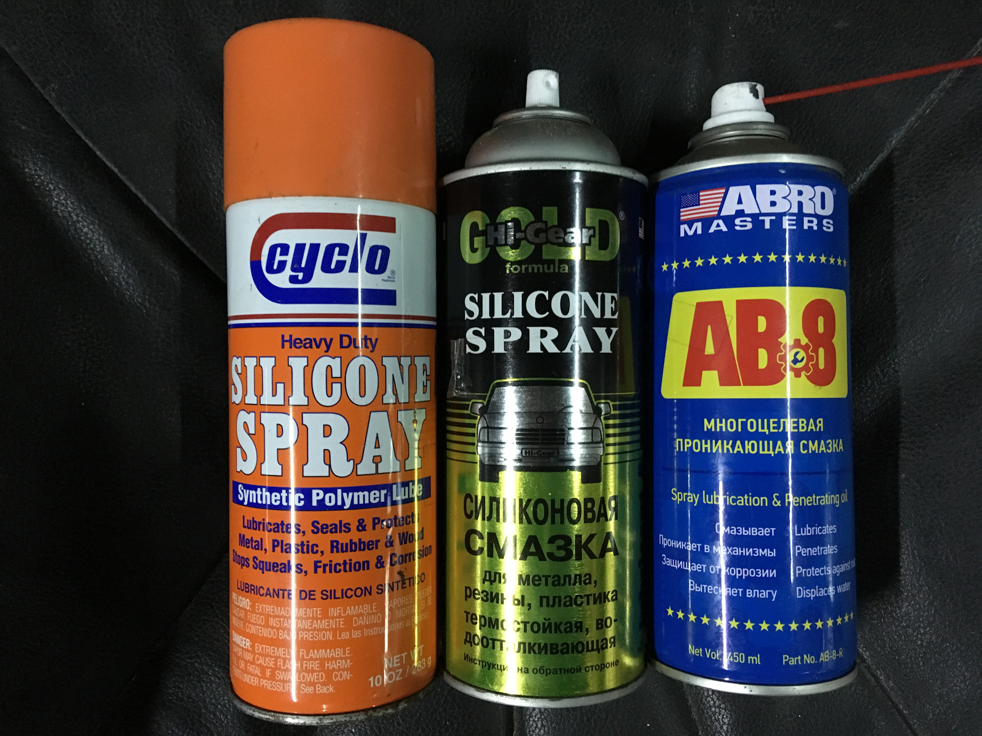

Даже если с ним всё гуд, лучше освежить смазку.
смазка туда где указатель по кругу? тех вазелин сойдёт ?
Если он спреем, можно. Иначе не подлезть.
Kateika75
Либо из этого.

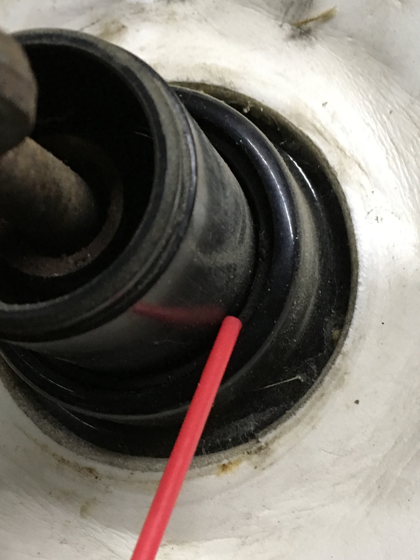

KOSTUS
Нет необходимости снимать. Залезть с фонариком в тихом гараже и послушать. Можно попробовать проверить как газ-баллон проверяют (фейри и помазок) только не помню куда там ветер дует)) скорее всего внутрь:/ тогда не очень идея…
Вощем, на снятом ещё сложнее определить. так думаю.
Знать бы что проверять, я х.з как должен работать вакуумник с ГТУ правильно и какие у них неисправности, за всю мою автомобильную жизнь не сталкивался с этим… самым старым был гольф мк1 1983 года и то таких проблем небыло))
Я тоже не сталкивался, пока не столкнулся.) После пустых поисков этой монжеты отдельно, заменил ВУТ и теперь полный порядок.

Поверь её на предмет перепускания воздуха. Дальше будем думать.
В итоге найдётся решение. Скорее всего, всё много проще.
