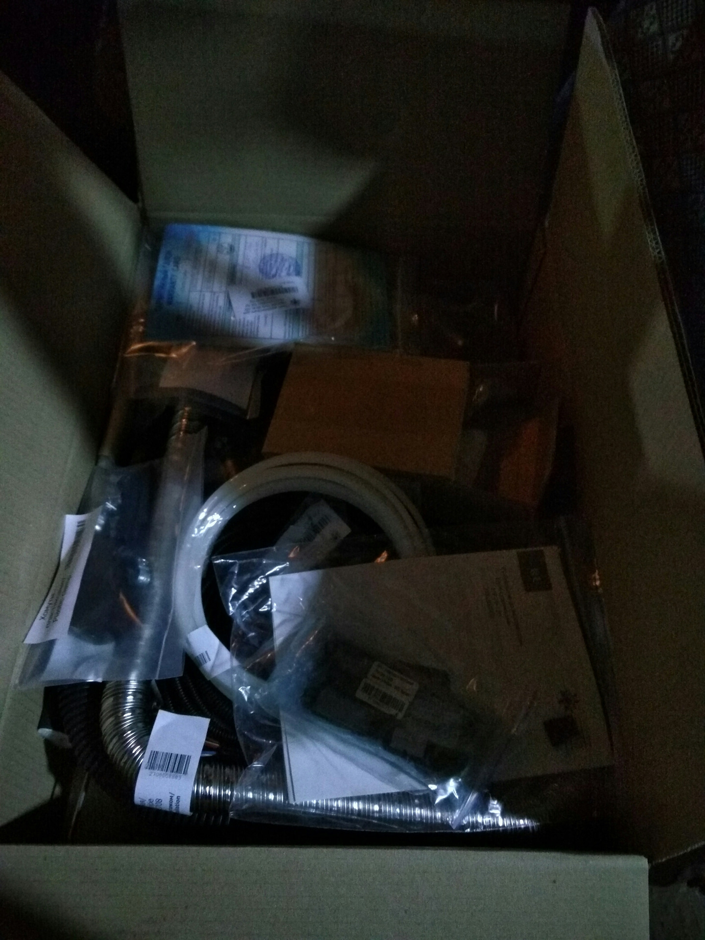

Выбрал новую модель BINAR 5S COMFORT. Приобретал в www.drive2.ru/o/gazomotor/

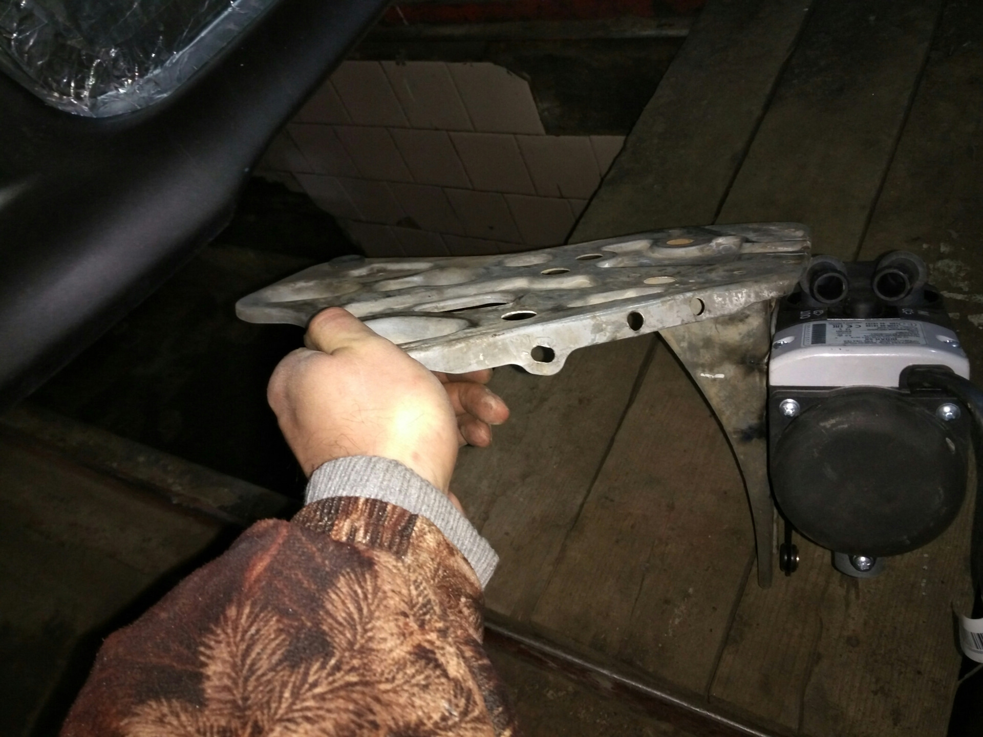

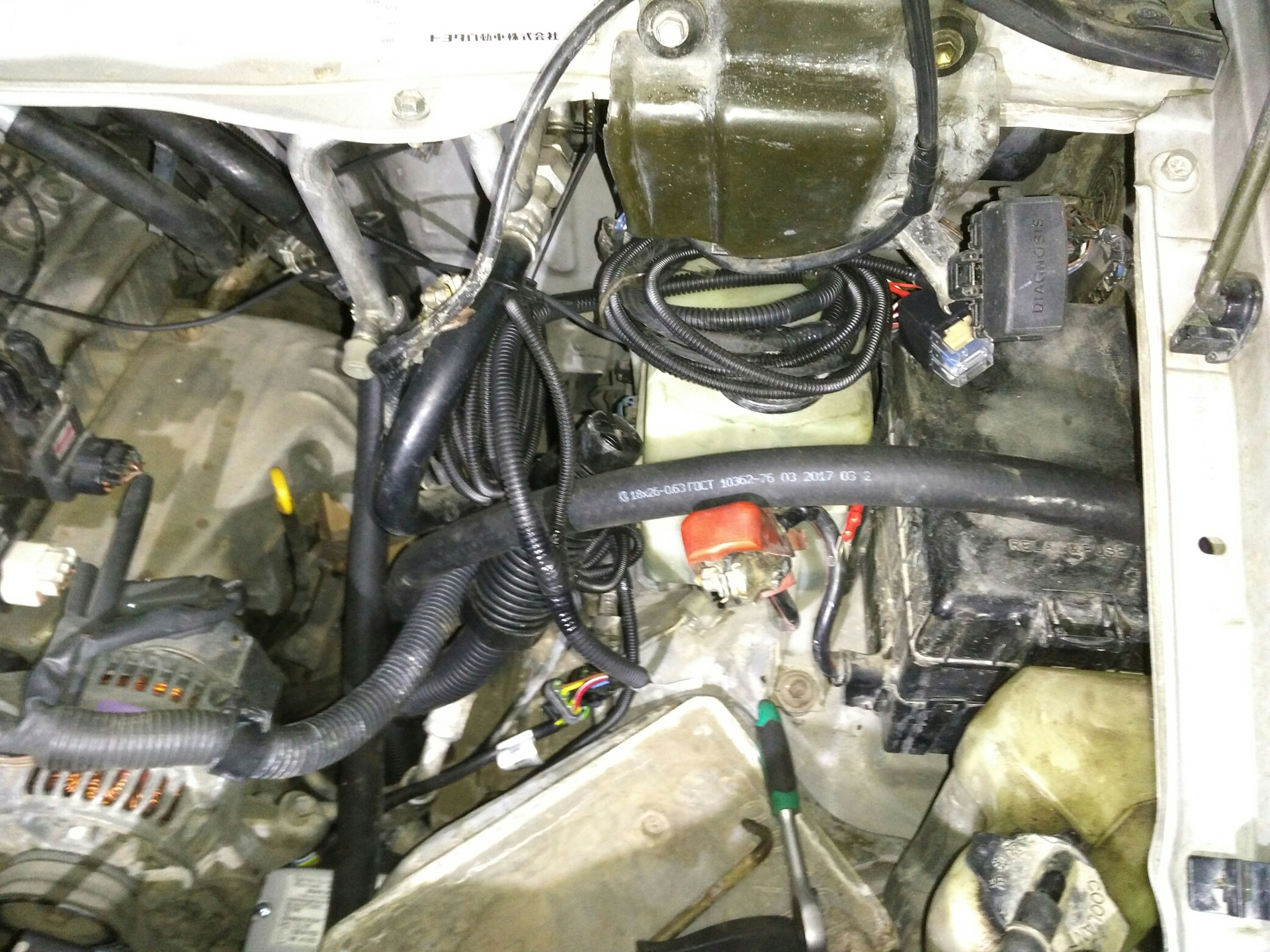

Место выбрал как и на дизеле был, на подставке аккумулятора.

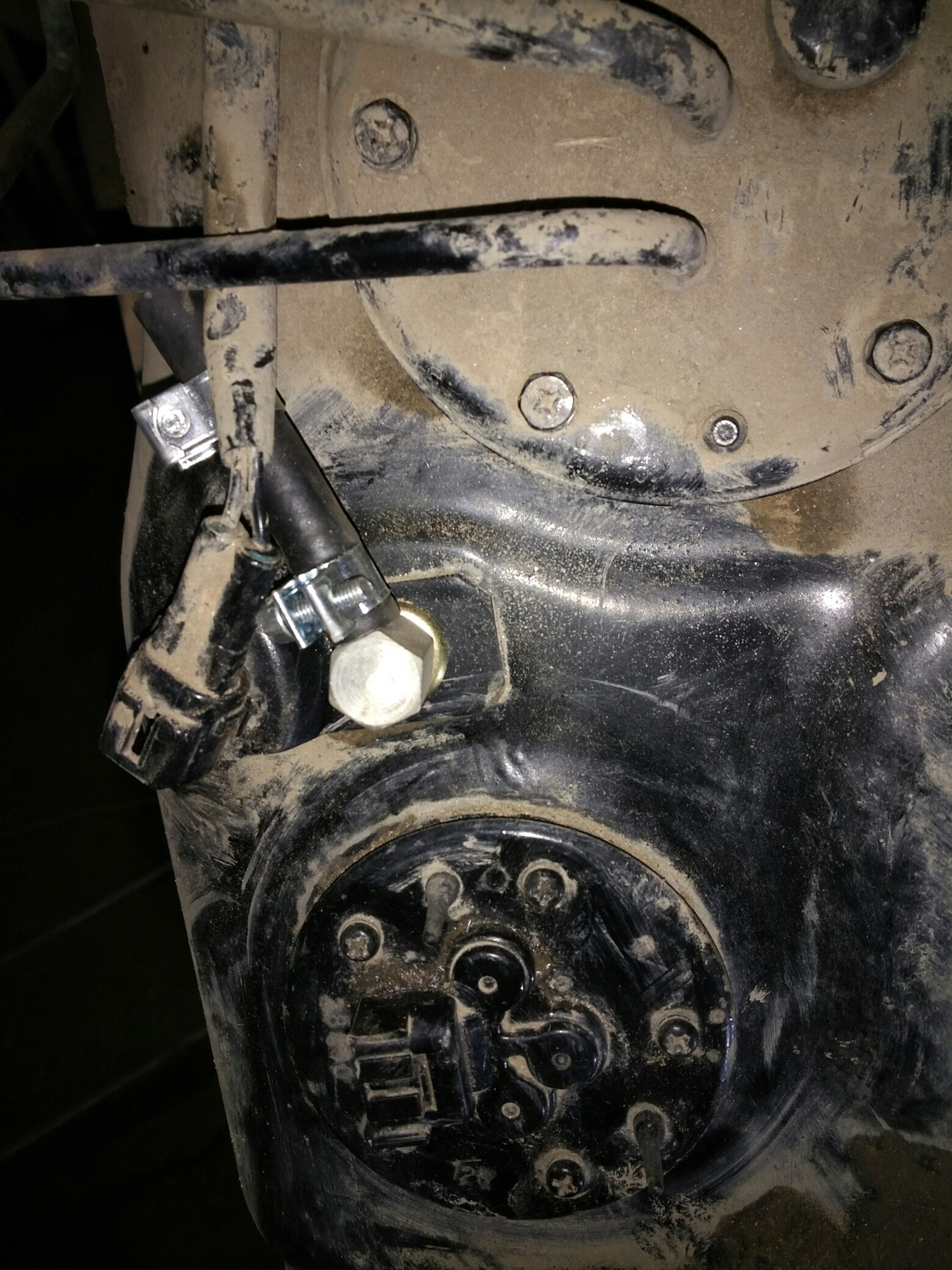

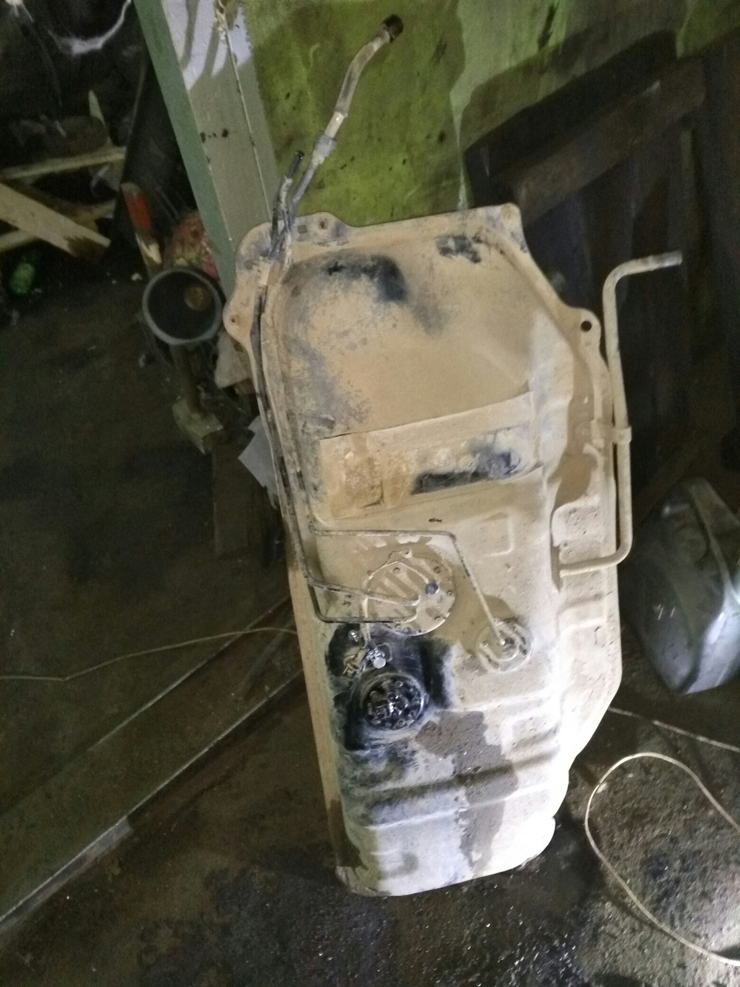

Для питания котла надо снимать бак и засверливать отверстие.

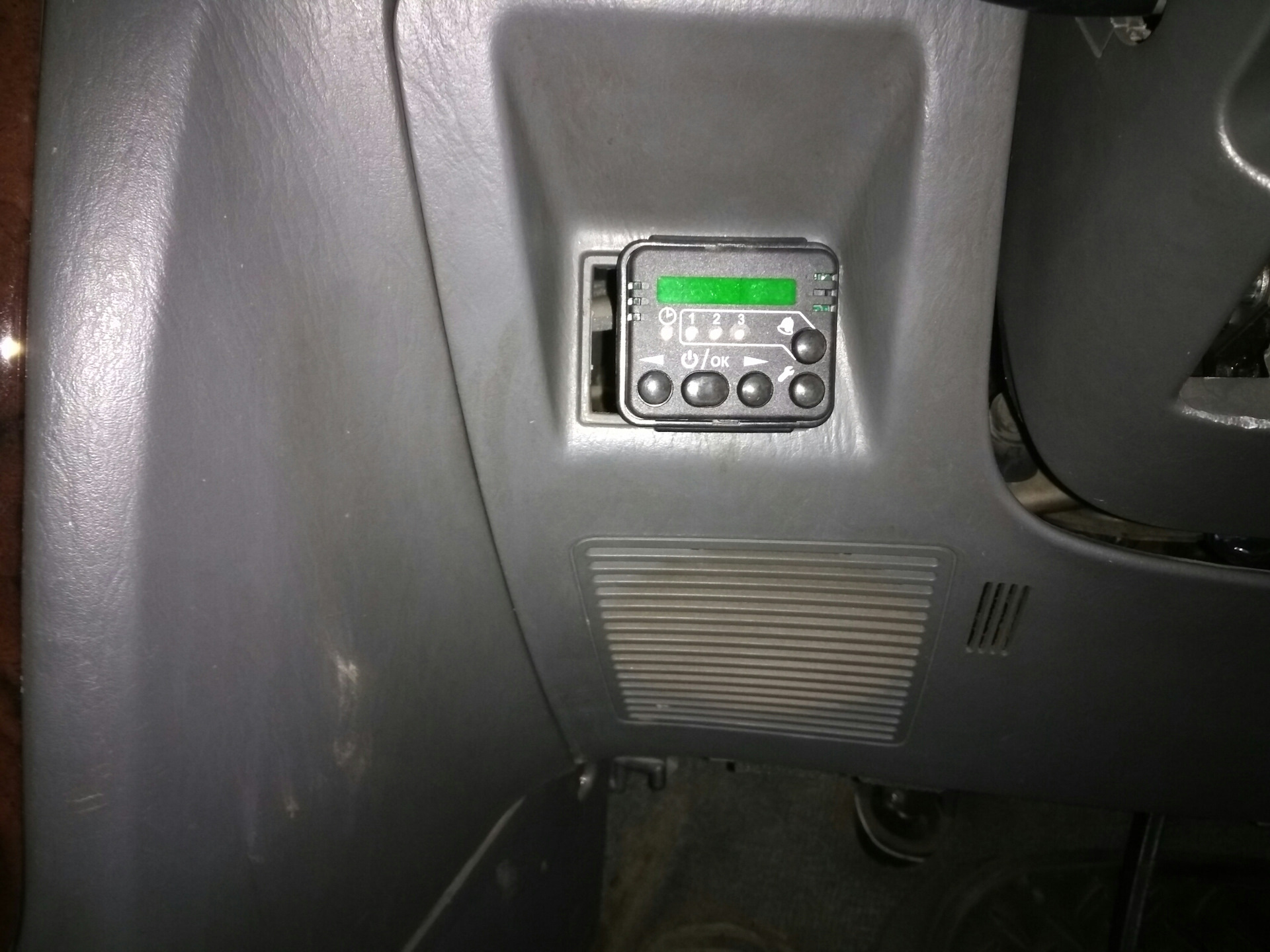

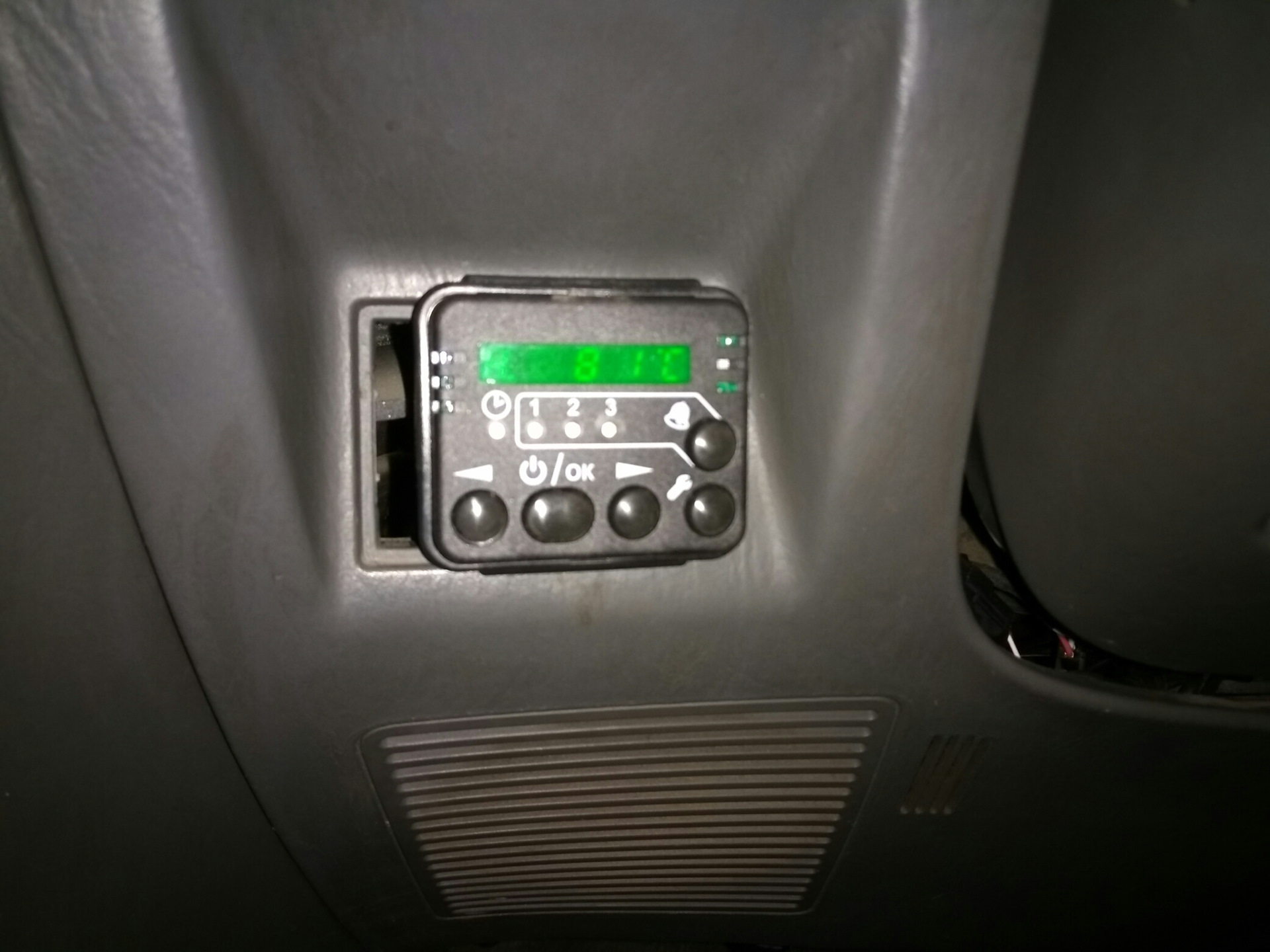

Пульт установил слева от руля, одну заглушку убрал и на скотч

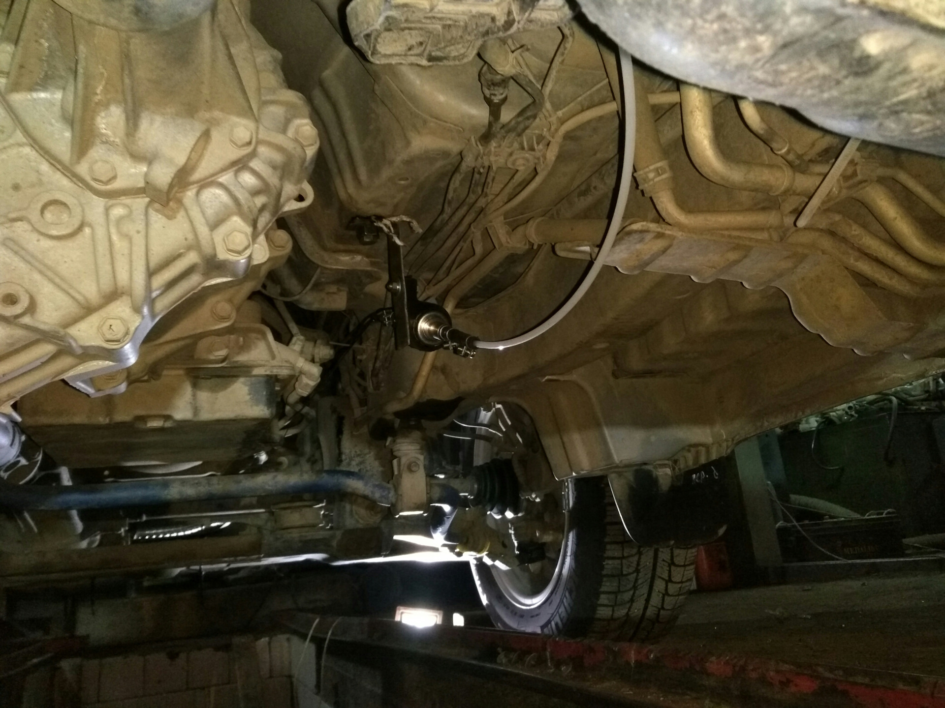

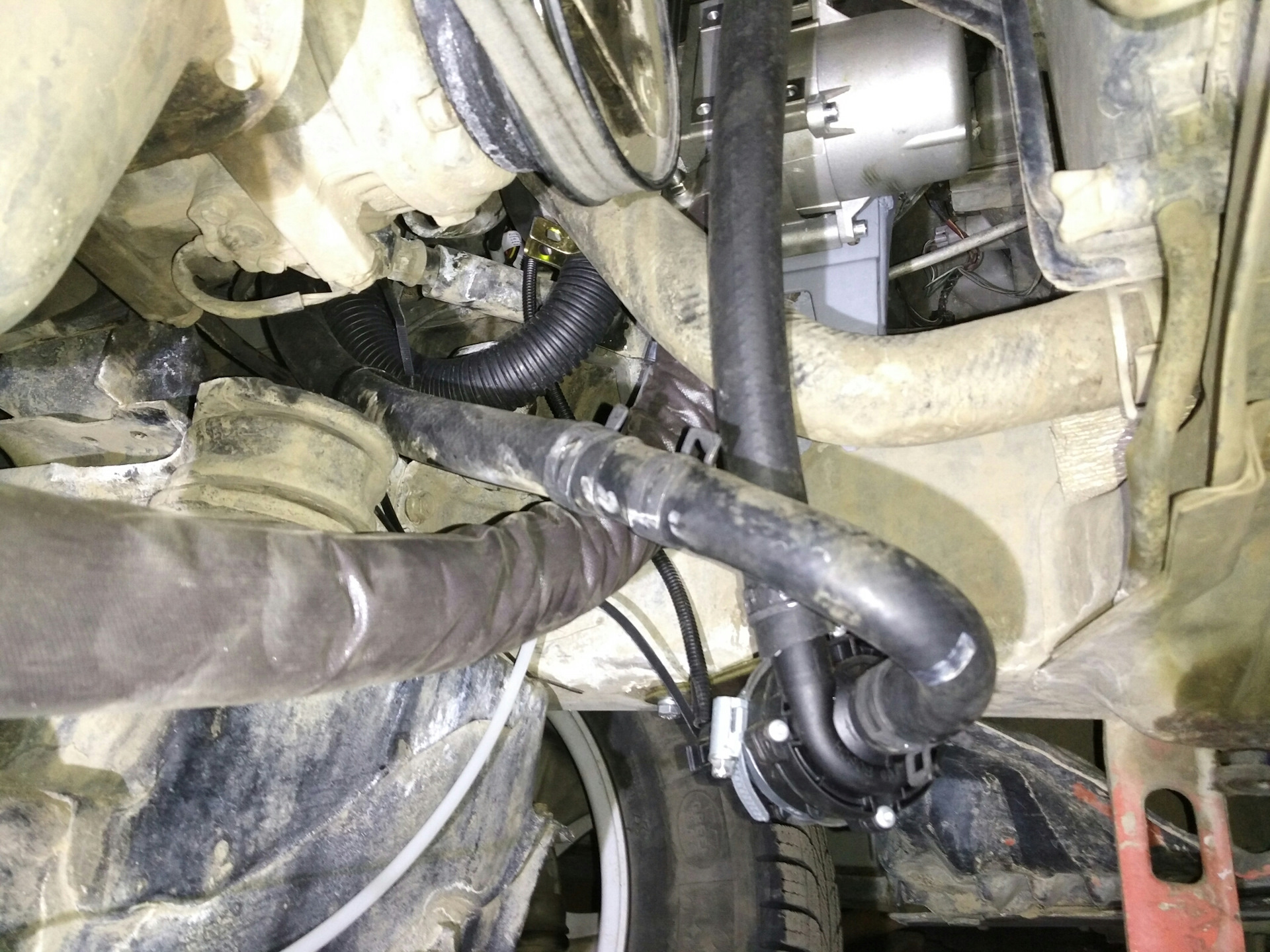

Помпу поставил под лонжероном, под котлом
Жгуты проводов не обрезал, вдруг буду переставлять в другое место или на другое авто

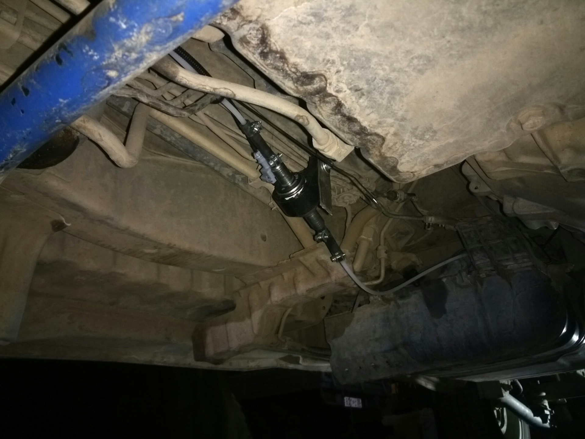

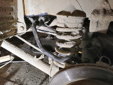

Топливный насос закрепил там же, где и был дизельный, в районе "автомата", на технологическом отверстии в лонжероне

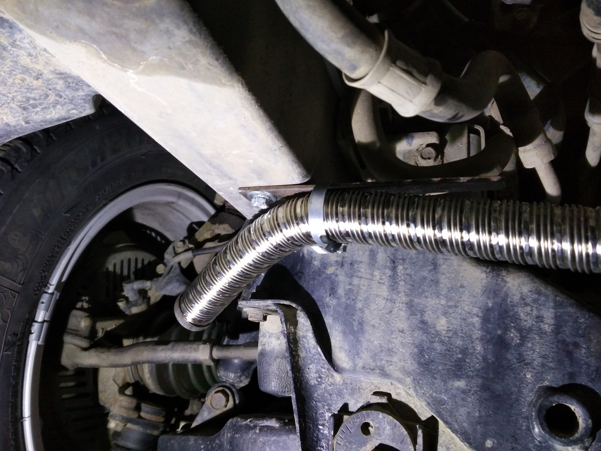

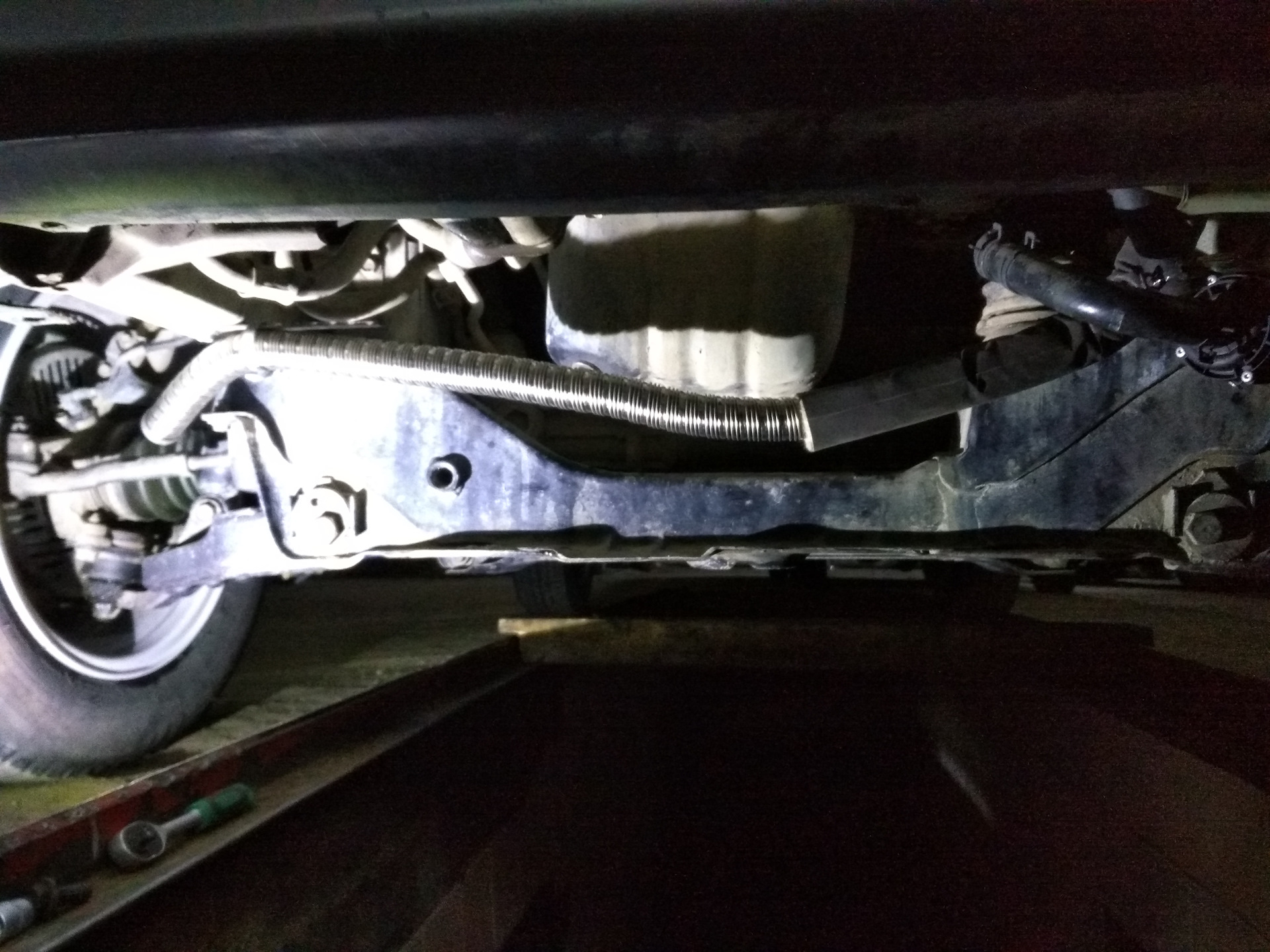

Ну и выхлоп сделал так же как на дизеле стоял
думаю может на картер направить, но сомневаюсь

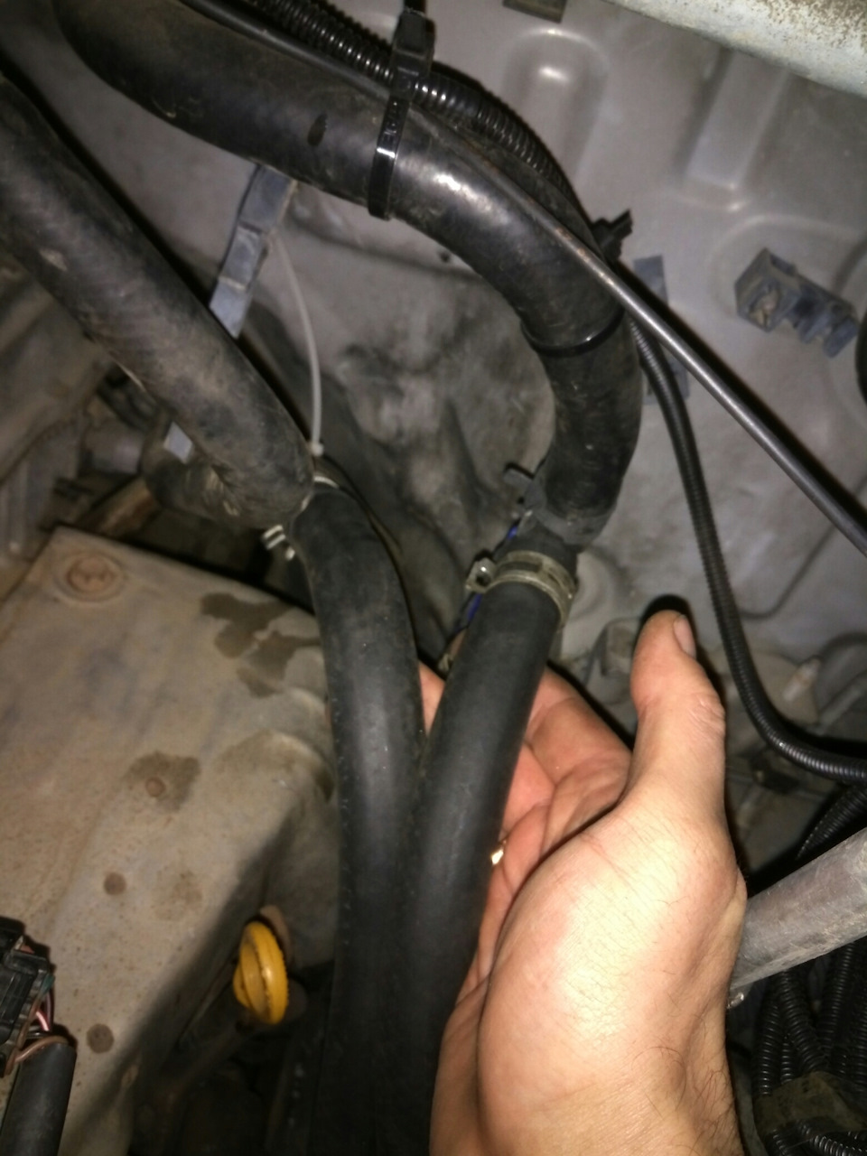

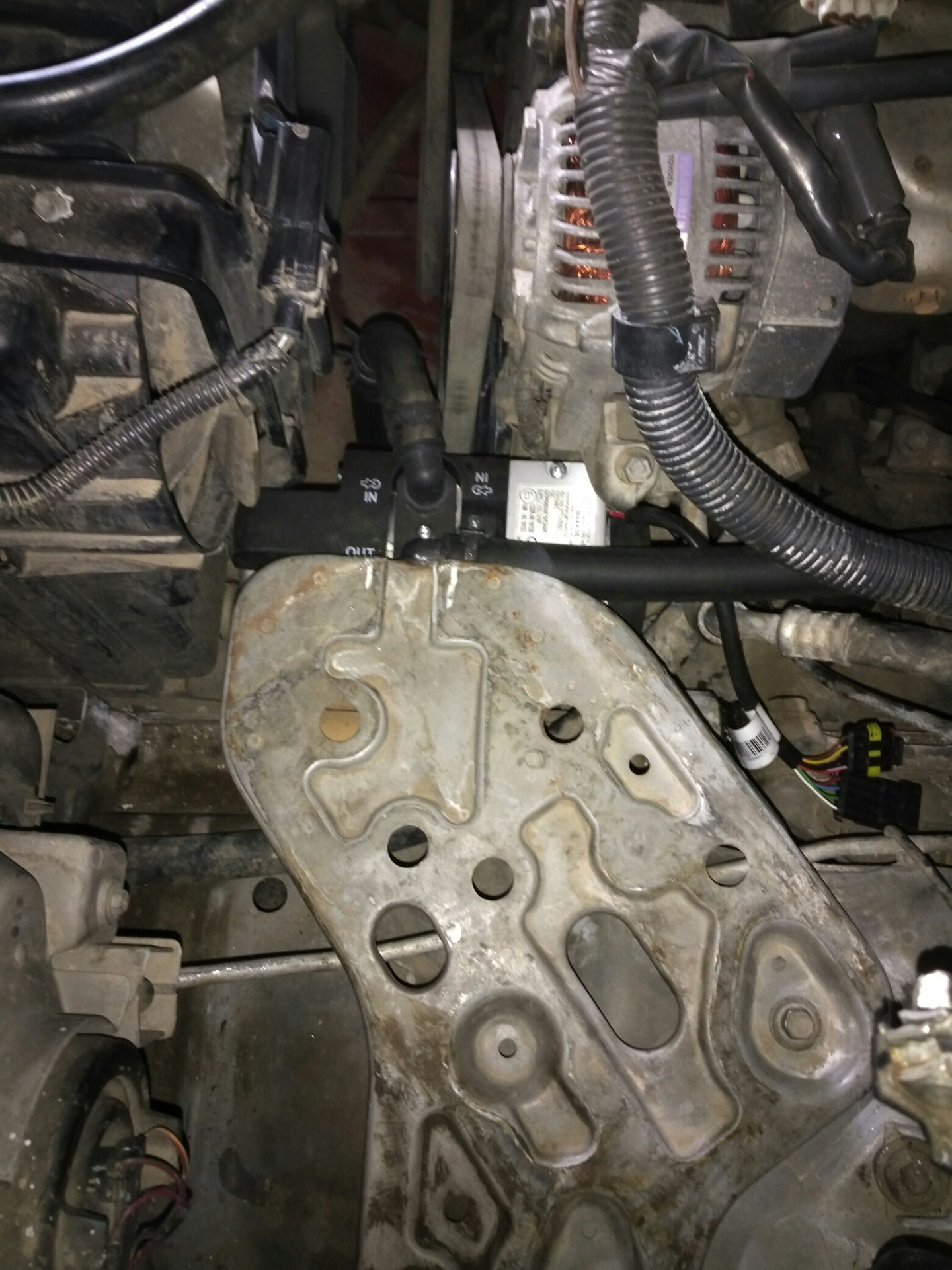

Врезку делал из обратки печки — помпа — котел — двс
Вариант обкатаный, всё работает.
при снятии шлангов с тройника, сломал его (22 года всё таки ему), плвстиковый он. Поставил железный, от отечественного автопрома

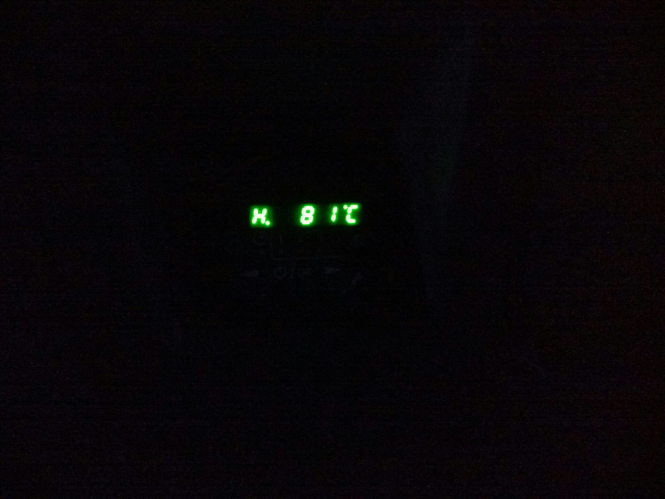

Первый запуск провёл в гараже, двс нагрелся хорошо

А если выхлоп на поддон направить — не лучше будет?
лучше не будет.
уже проверенно многократно, и рассказано почему то.
такая идея возникает у каждого первого.

Выхлоп бы пустить назад. Не дай бог подтекание масла. Опасно
