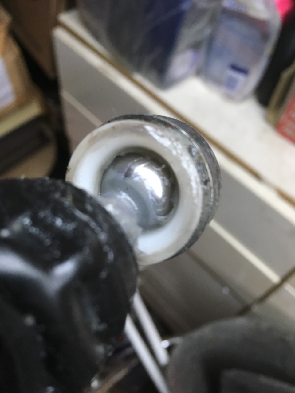

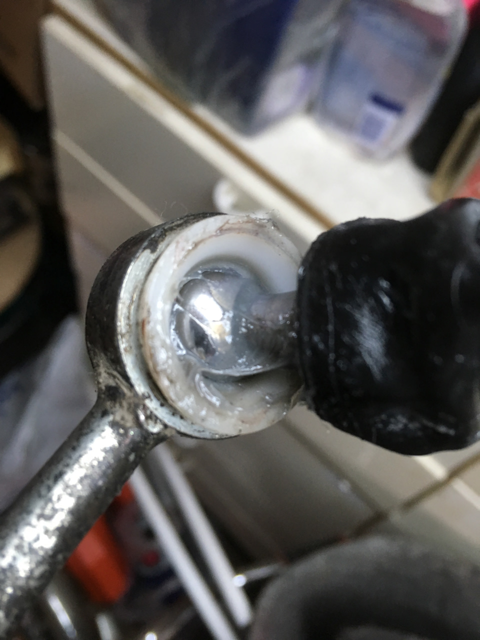

3. Стойки стабилизатора
Вот тут хотелось бы остановиться поподробнее!

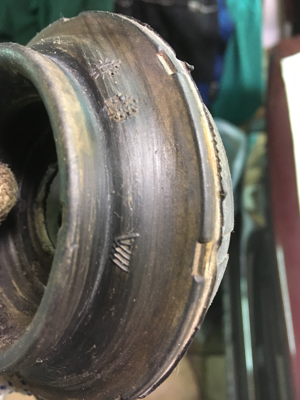

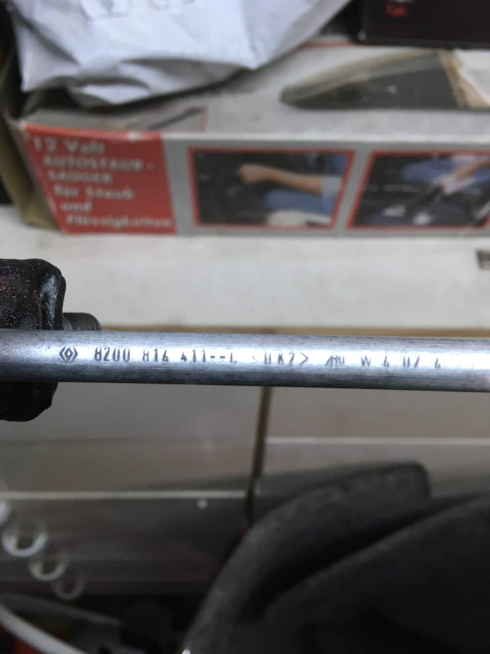

Стоковый Lemfoerder отходил почти 60 тыс. км !
На снимке можно разглядеть полусохранившееся клеймо "совы в треугольнике" (перед W).
Подробно можно узнать у dsai в блоге.
А осмотр, после демонтажа, показал — шарниры ещё живые, особенно верхние. Нижние ходили мягко-плавно, но не стучали! Механик Валера предположил: "Что ещё пятёрочку протянули бы точно!".
Была даже мысль набить их смазкой, и в перевёрнутом состоянии поставить обратно)))

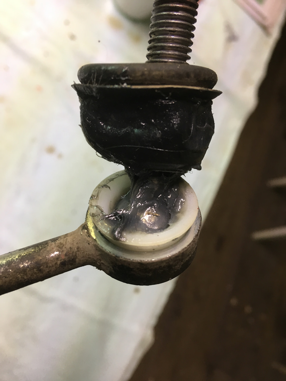

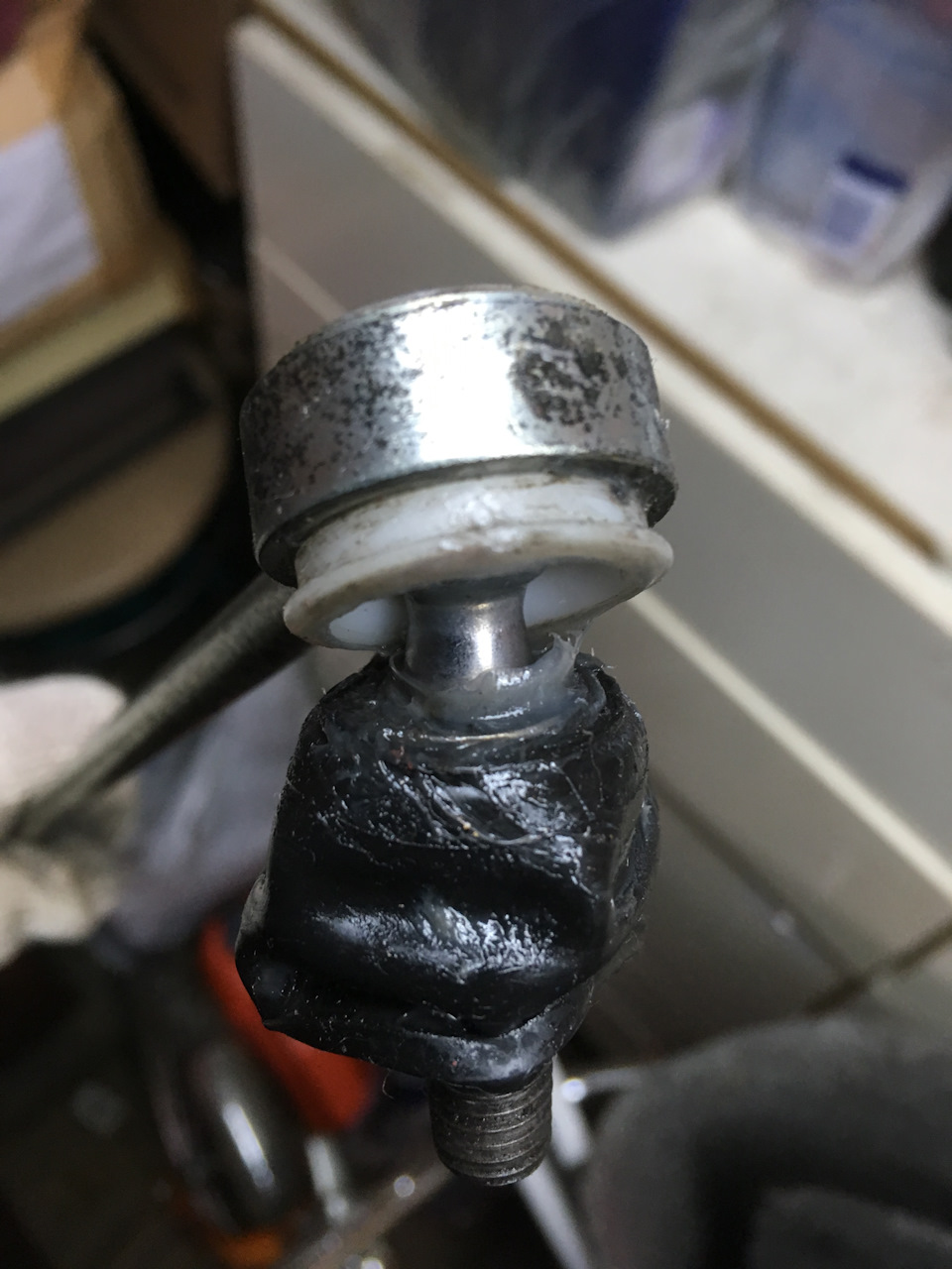

А теперь несколько фото состояния шарниров под пыльником:
Ни намёка на попадание влаги, и грязи!
Лишь под пыльником нижнего шарнира можно заметить попадание незначительного количества #пылигрязи.
Попробованная на ощупь смазка плохо отмывалась даже с мылом!
Да, есть мнения, что на конвейер поставляются детали отличные от тех, что идут на "вторичку".
Что "Lemfoerder уже не тот!".
Я лишь хочу, на своём опыте, показать то, "что видел своими глазами, трогал своими руками".
Ну а выводы делайте сами ;)

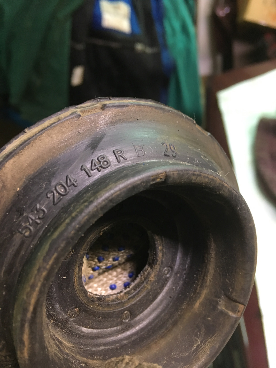

4. Опоры амортизаторов, подшипники, пыльники
Тут ничего интересного) Стояли такие — 543204148R (Автодок выдаёт как "Опора стойки амортизатора LADA Largus, RENAULT Logan ), на обоих осях:
Задние просевшие на пару миллиметров, были заменены вместе с опорными подшипниками.
Передние кстати, взамен установленных MEYLE, были возвращены обратно, ввиду неприлично высоко расположенных опорных тарелок под капотом.

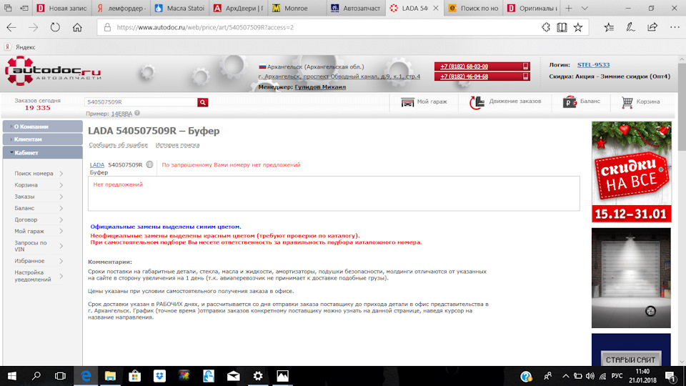

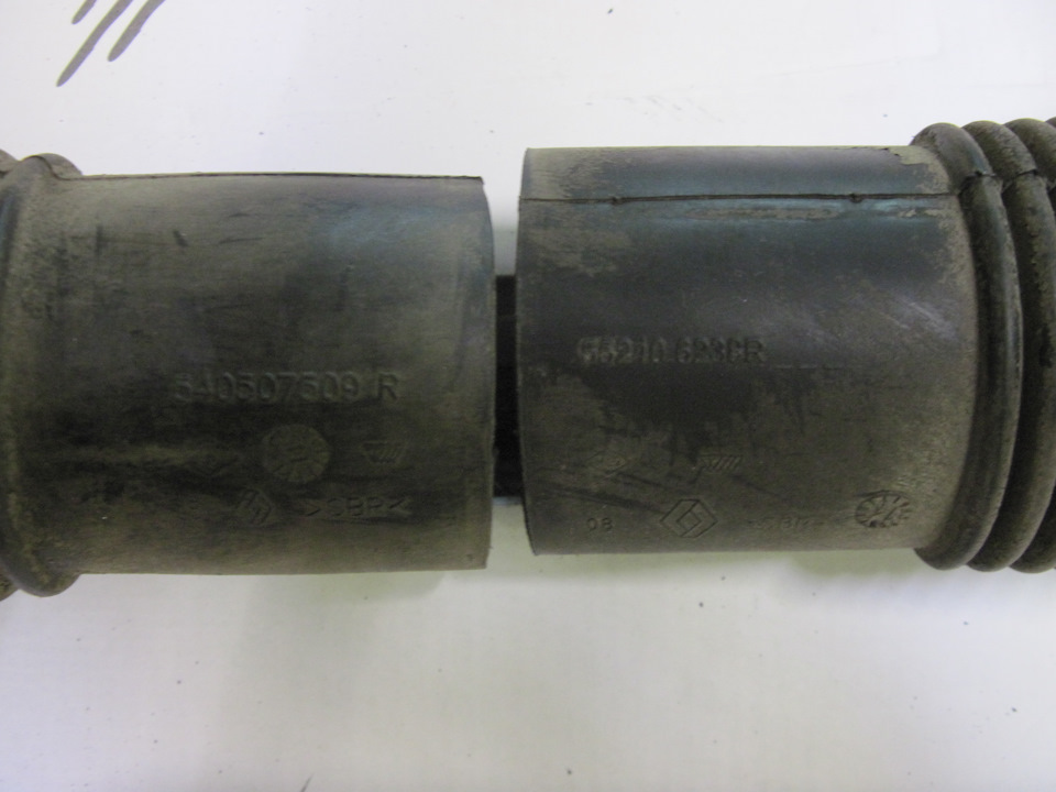

На передней оси стояли вот такие — 540507509R:
И в Автодоке бьётся под артикулом "LADA" !
Правда его постоянно нет в наличии))

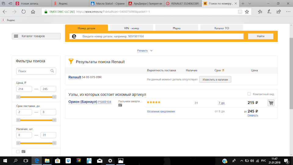

А вот ситуация на Емексе, есть вариант из Барнаула:
Вот такое импортозамещение "по французки")
На задней оси стоял вот такой — 552406238R:
Его ценник на сегодня — около 1400 руб. !
Желающие приобрести есть? ))

А почему пыльники не Сасик?
Так это он снятое всё показал, что стояло в стоке.
zhiv1973
Потому что дешевле, каябовские 2 штуки в комплекте. С пыльниками поковырялся на сайтах путаница несусветная. Задние с 12 гармошками, передние короче — 7 гармошек, а смотришь где есть фотки заменителей — все наоборот! Каябовские с 12 гармошками, значит задние. А на сайте каябы написано, что они на обе оси. Я бы на передние взял каябы, но они на сайте каябы 910009, а это длинные задние!
