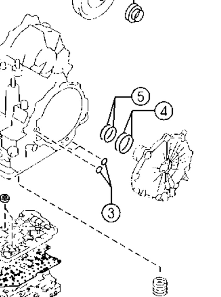

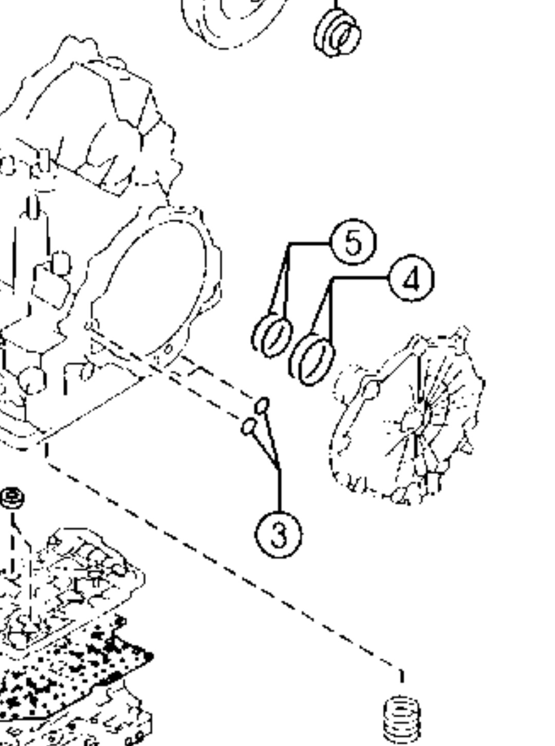

Сюда что ли под цифрой 3?
Да

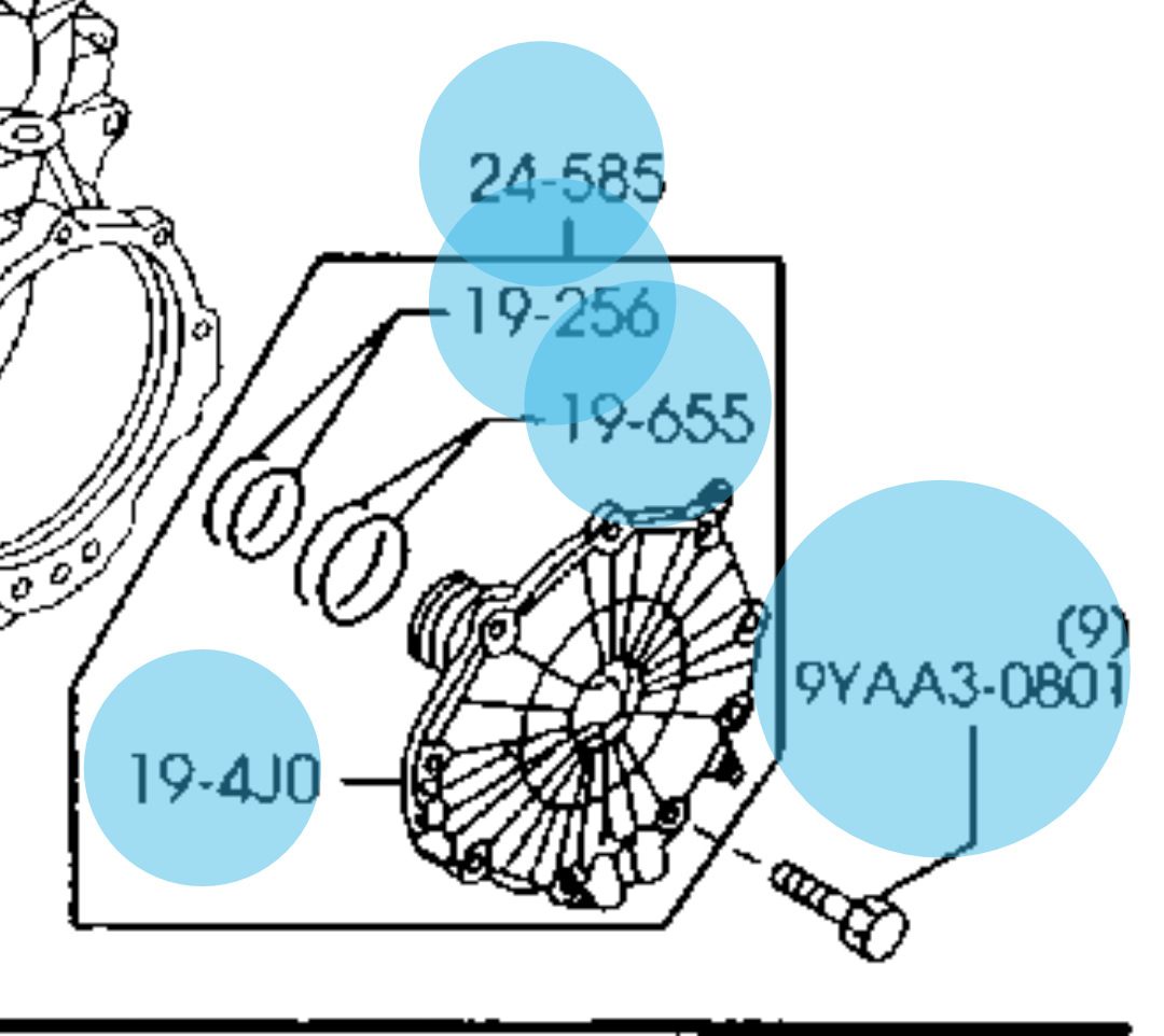

И еще заметил одно что уплотнители нижние FN0119655 у нас одинаковые, а вот FN0119212 верхние у тебя и у меня FN0119256 разные, на самом деле это так или нет, или лучше брать что написано в моем каталоге.
Про каналы в крышке где нашел?
Верхние одинаковые, про каналы не понял, что нашел?
Ну в каком каталоге нашел что они там вообще есть, я вижу этих артикулов.
Аа на другой схеме в атодоке, уже не помню, посмотри все внимательней
Вроде смотрел, щас еще гляну.
Куда эти уплотнители, я так понял под датчики какие то FN0119432? Перый и третий по 2шт понятно на крышку акпп. А эти три куда?
Масляные каналы в крышке
Понял.
