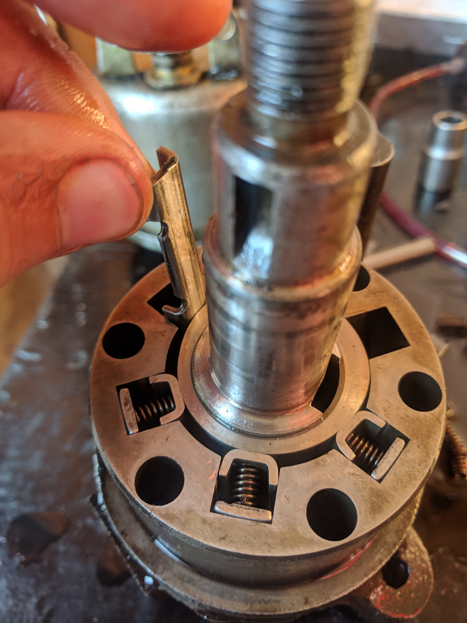

Вот я и рискнул разобрать насос и разобраться в чем же дело. Терять было нечего. Крайний вариант был поставить редуктор без Гура.

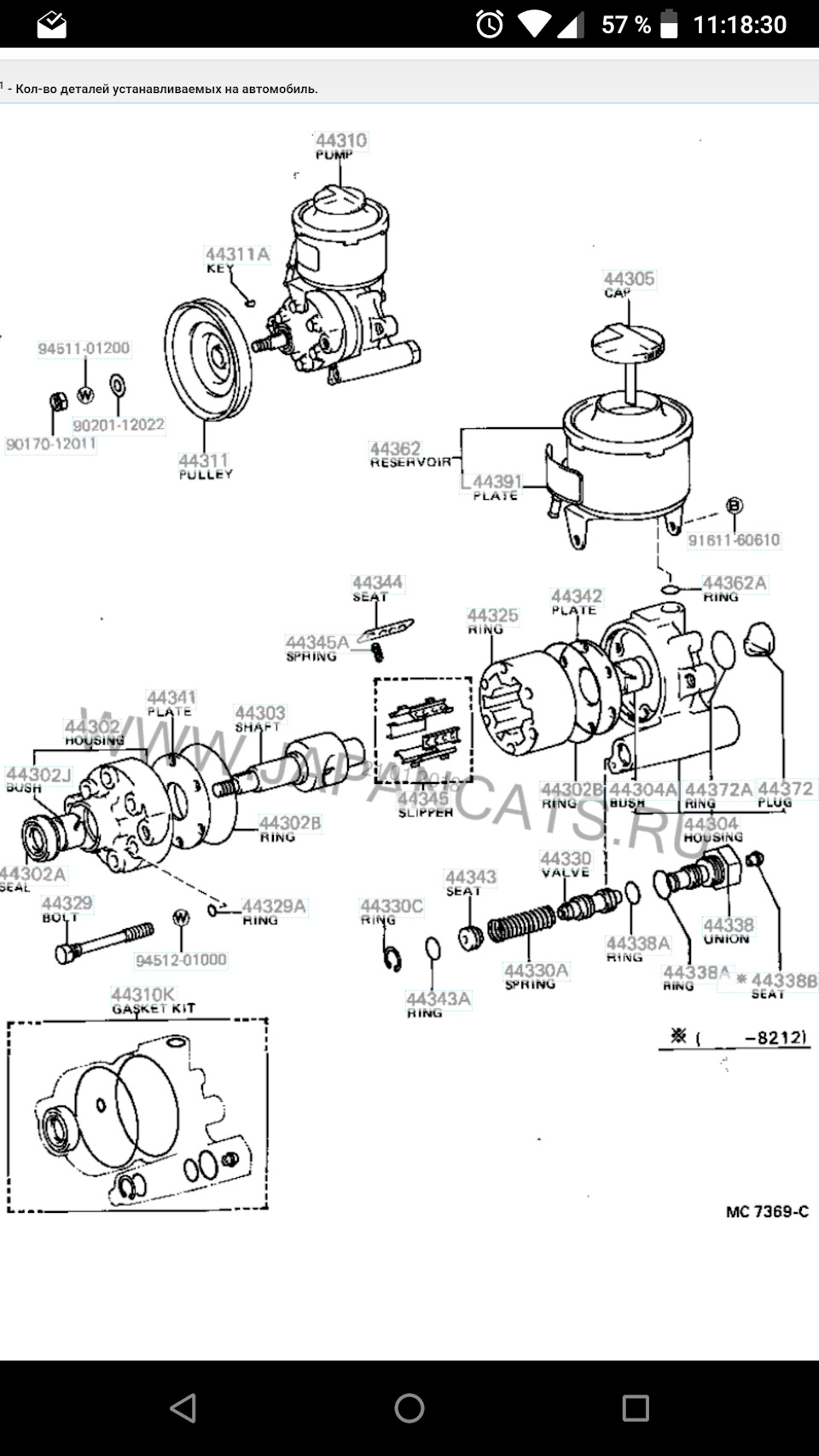

В общем вот схема. Она есть на japancats
Принцип насоса простой, эксцентриковый вал поочередно прижимает "продолговатые поршня", а те в свою очередь давят масло в центральную часть вала, а дальше уже давление поступает к редуктору. Я не знаю как называется такой тип насоса, но он аналогичный "аксиально-поршневому" типу, суть та же, другое исполнение.

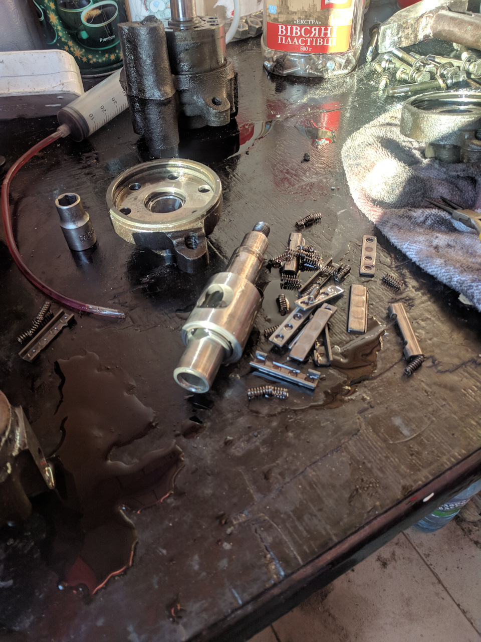

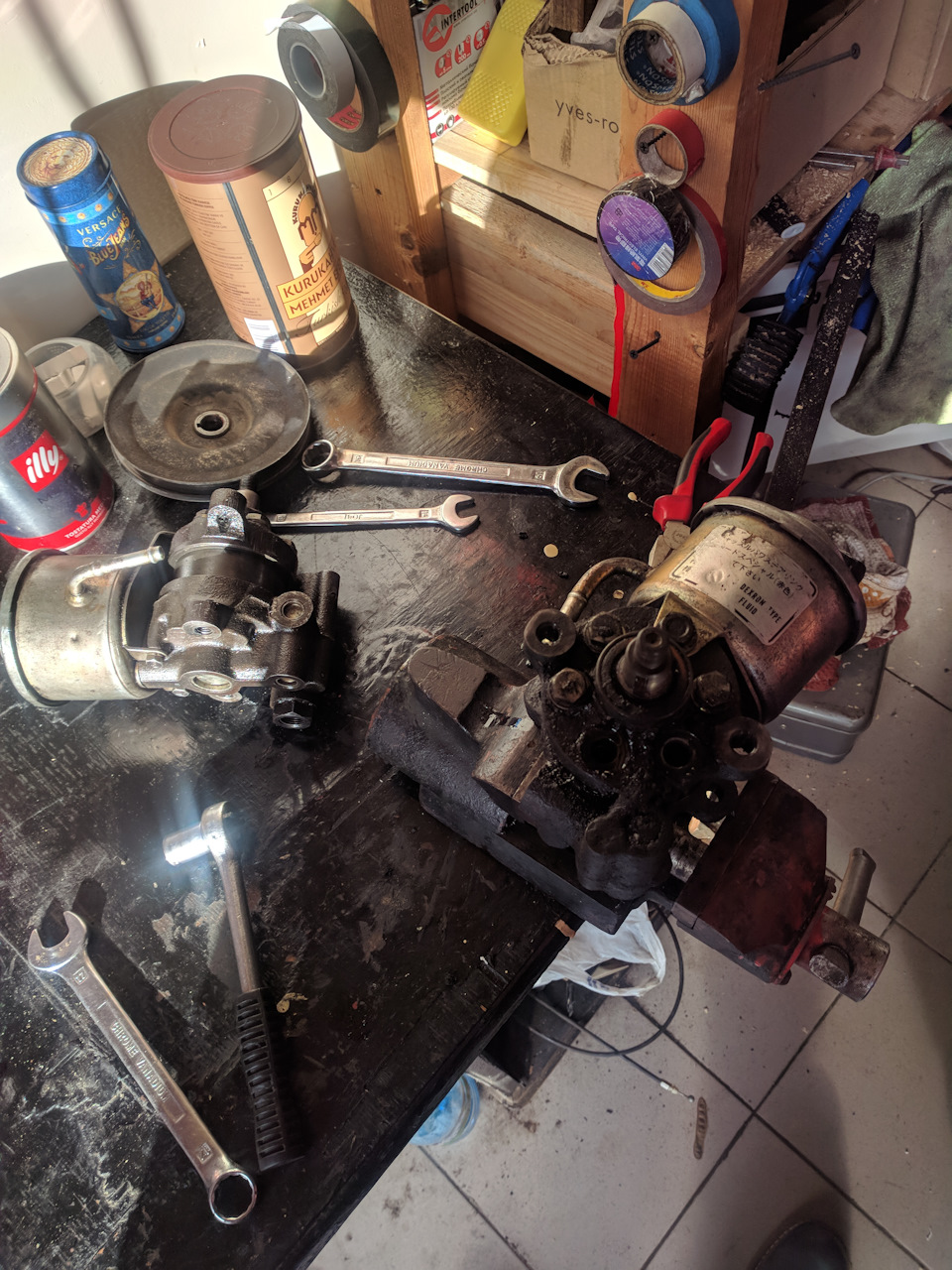

В общем разобрал оба насоса. Ничего трудного нет, 6 болтов, снять крышку и все.
Дальше буду писать СТАРЫЙ и НОВЫЙ насос, тот что стоял и запасной соответственно.

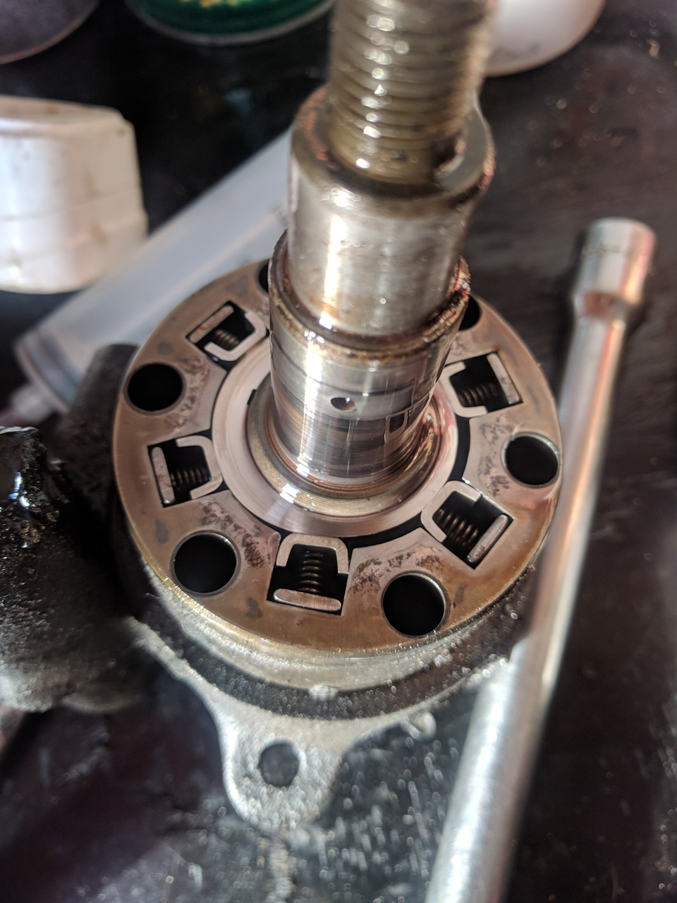

В старом насосе сразу бросился в глаза сильный люфт вала, хотя быть его не должно, там как в плунжере ТНВД прецизионная пара должна быть (зазор в микронах).
А вот на новом насосе все оказалось идеально. Люфта не было вообще
Отлично. Новый насос без выработки. Но что же с "поршеньками"?

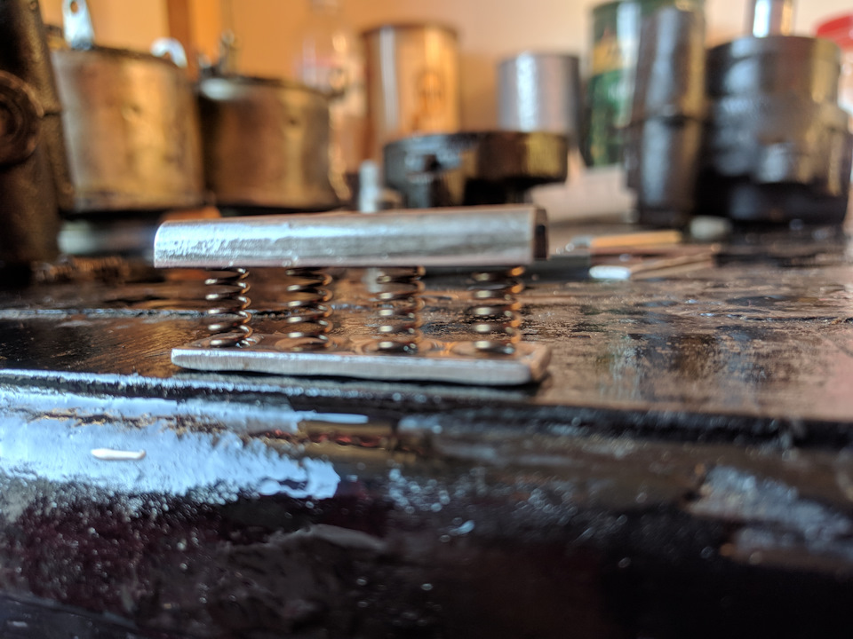

Как оказалось и в новом и старом насосе некоторый процент пружин лопнул.
А значит когда вал отходит, пружинками не хватает силы разжать "поршень", а значит не происходит наполнение маслом в полной мере.
Из двух насосов собрал 24 целые пружинки, и вставил их на место. Важно не перепутать направление выреза, на фотке старого насоса видно как надо собирать. Эти пружинки можно заказать на том же exist, или просто по образцу купить. Такие насосы ставились много лет в Тойоты. Они имели разный корпус, но одинаковые внутренности.
В общем решил собирать обратно. Там ничего трудного нет. Сальник не менял, на новом насосе он ещё хороший.

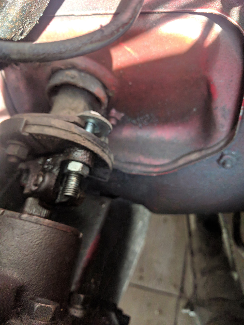

P.S. два дня назад произошла страшная ситуация, открутился болт на муфте рулевого карданчика.
И открученный болт погнул там все. Пришлось вот так исправлять, выгибать, и вкручивать новый. Хорошо что произошло во дворе, а не на трассе. Сейчас закрутил самоконтрящуюся гайку. В общем всем советую перепроверить как там дела
