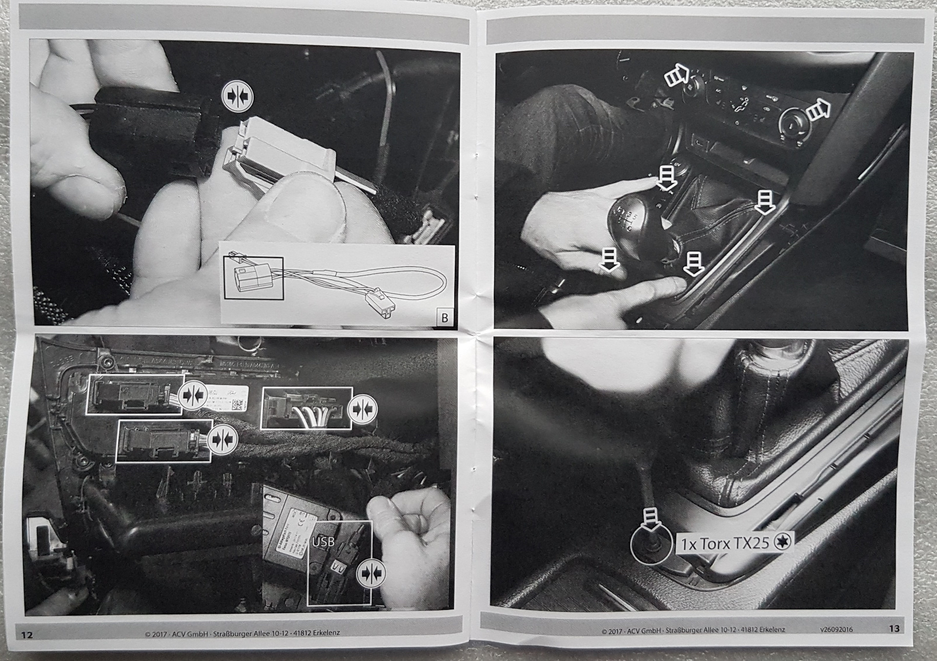

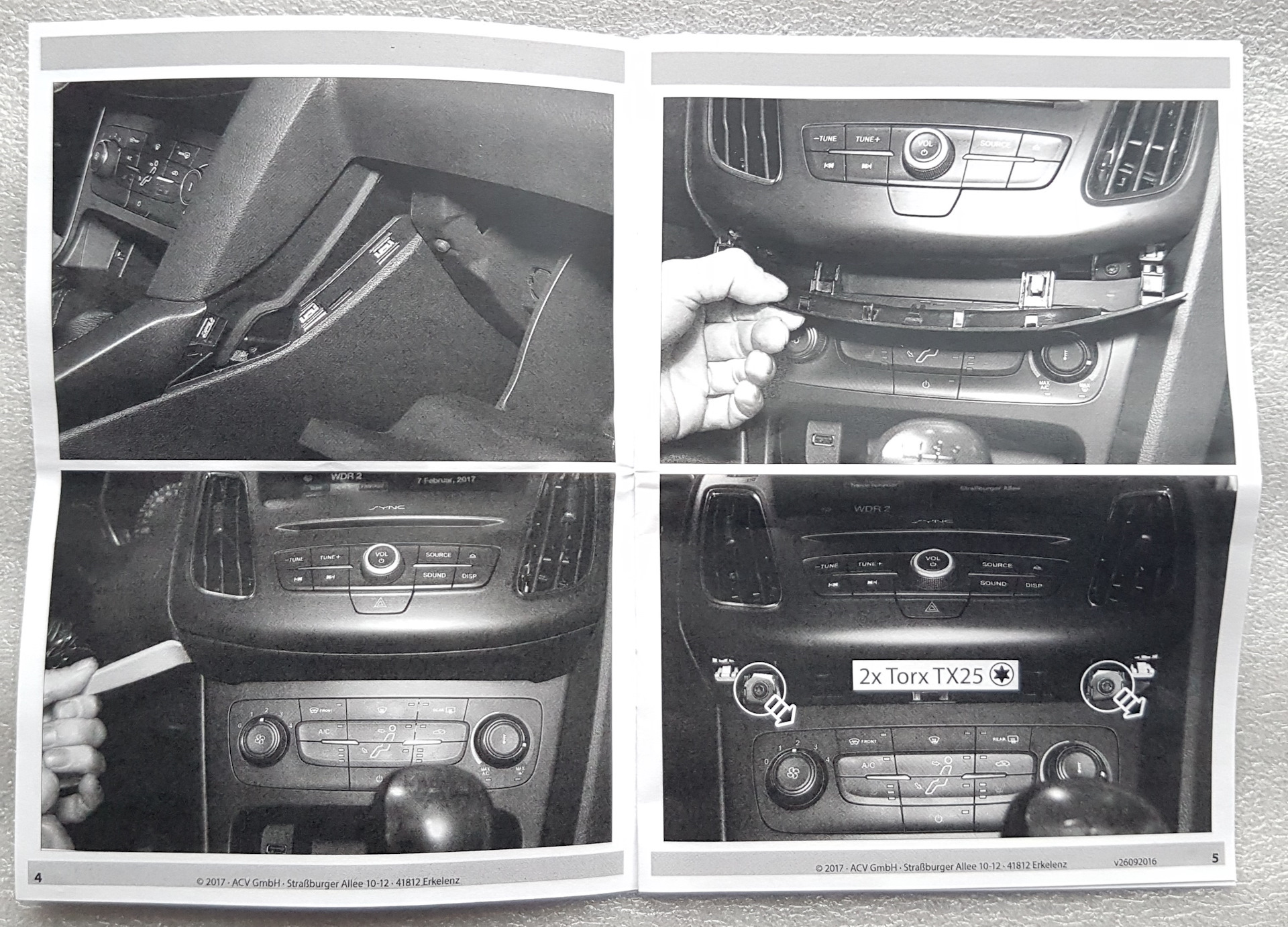

Итак, комплект установлен!
Подробная инструкция по установке идет в комплекте с девайсом.
FINIS коробочки: 2102309
Для установки потребуется:
Комплект для снятия пластика в салоне, торкс TX25, и такая-то матерь (в моем случае)

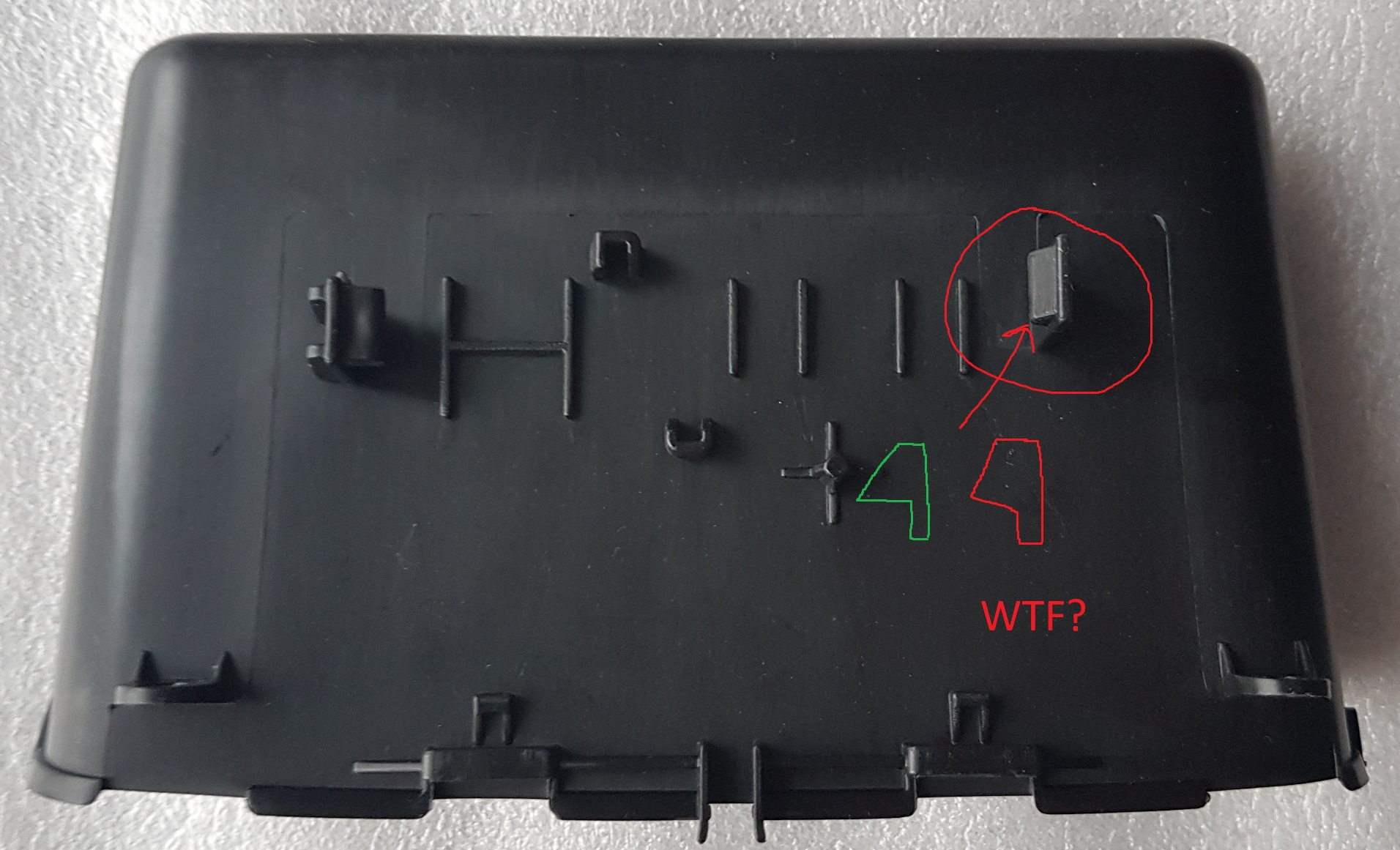

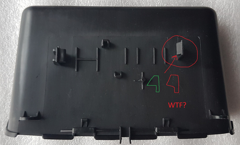

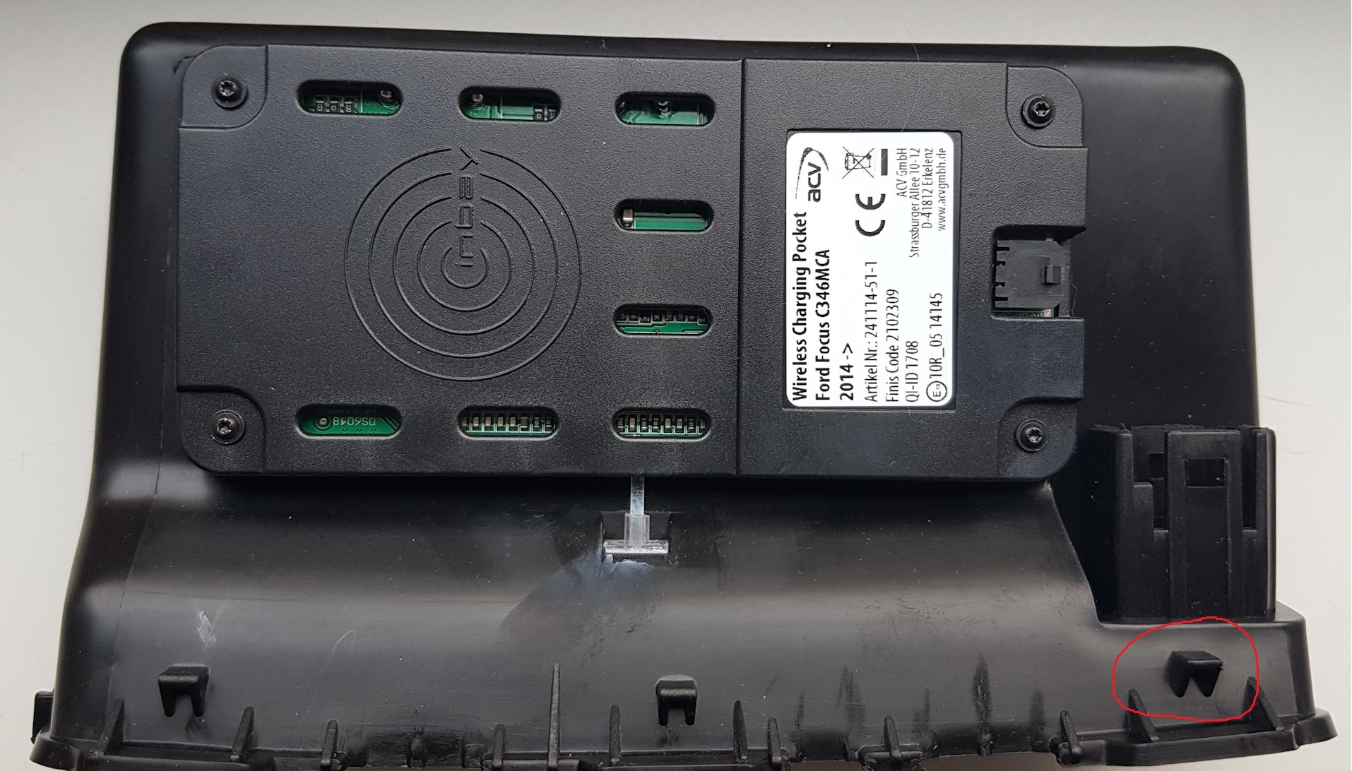

Работая в автопроме, я откровенно в шоке с качества детали. Дефекты литья на крепежных элементах? Made in Germany? Серьезно?
В процессе установки выяснилось, что на клипсе для крепления к модулю климата лютейший облой и пришлось вручную ее допиливать, что все равно не помешало ей надломить ответную клипсу.
У крепежа блока FM-антенны клипса была вообще отлита неправильной формы
Планирую написать Ford и, по возможности ASV что я о них думаю. =)

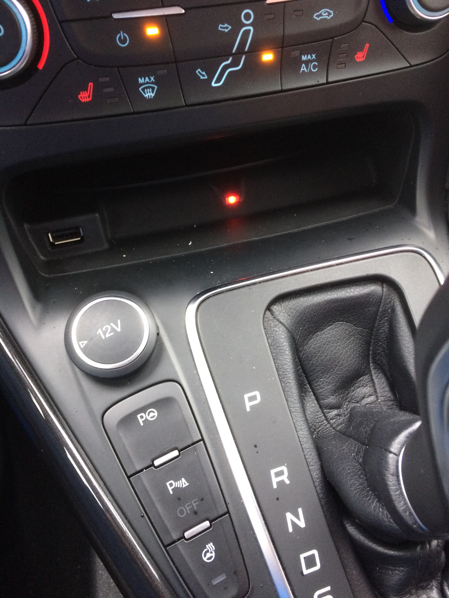

В итоге все закончилось хорошо

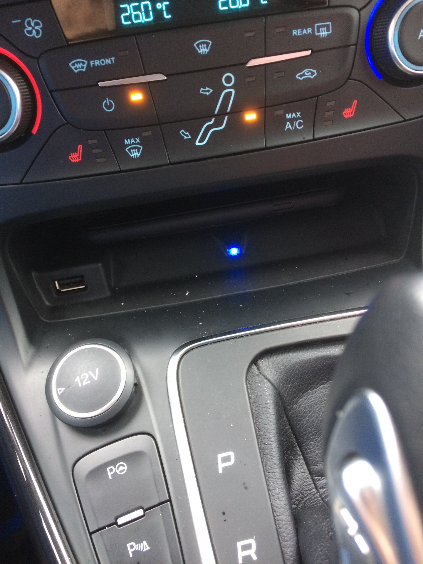

Работает с огрызками 8/8+/X, с предыдущими версиями с помощью чехлов для беспроводной зарядки, а так же с любыми другими телефонами, поддерживающими беспроводную зарядку по стандарту Qi.
Заряжает довольно быстро. За 20-30 минут пока ехал от дома до ТЦ зарядил примерно 20%.
Теперь Фокус не отсталый, теперь фокус в тренде)))

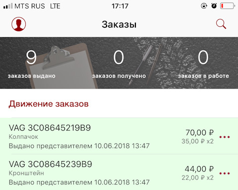

Будь добр ссылку в ЛС где заказал? На exist и zzap нету :(
Привет. Заказывал у ОД по каталожному номеру 2102309
Я бы не отказался от такой компоновки с завода, телефон не влезает совсем чуть-чуть) а если немного бодро поехать со светофора, то он потом вообще до рычага кпп уезжает)
Из этой ниши не уезжает)

Мой SGS8+ не залазит туда. А так интересная финтифлюшка
У меня 8 огрызок. С запасом умещается)
Ну это потому что там чуть увеличилось пространство свеху юсб разьема. В стоке то там такого нет. Да и ложить туда телефон априори как то неудобняк. Рычаг кпп мешается
В стоке да, максимум 5S влезает.
мне удобно. Я на ходу интернет не листаю. Нави есть в синке, звонки голосом. Если приспичит СМСить за рулем — Apple car-play
Вещь, бесспорно, отличная. Не по теме — 26 на климате нечаянно или умышленно? У меня 20-22 всегда установлены что летом, что зимой.
Умышленно. Пока ковырялся с установкой продрог весь и окна изнутри заледенели/запотели. Оттаивали вместе с фокусом)) Ну и, как можно заметить по лампочке "в ноги", сперва оттаивал я)) Так то езжу вообще с 19-20
Всегда 20 ставлю на прогретом авто.
Я летом с 20 поездил как-то на опеле. Заработал больничный)) В жару обычно 23-24 ставил.
