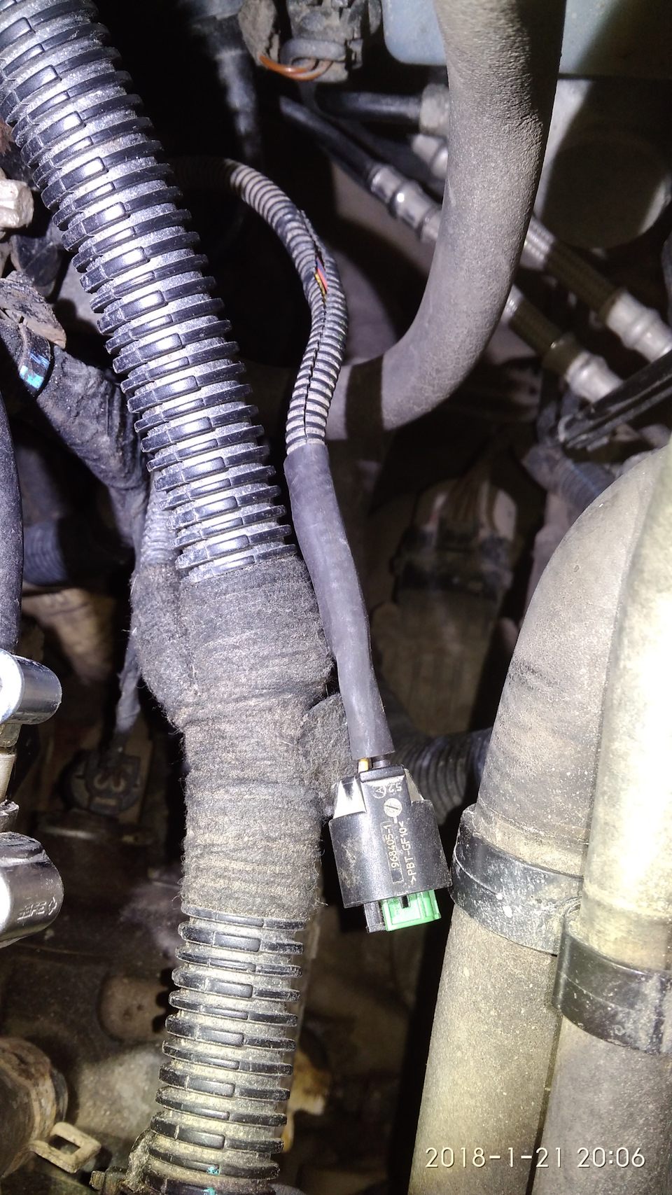

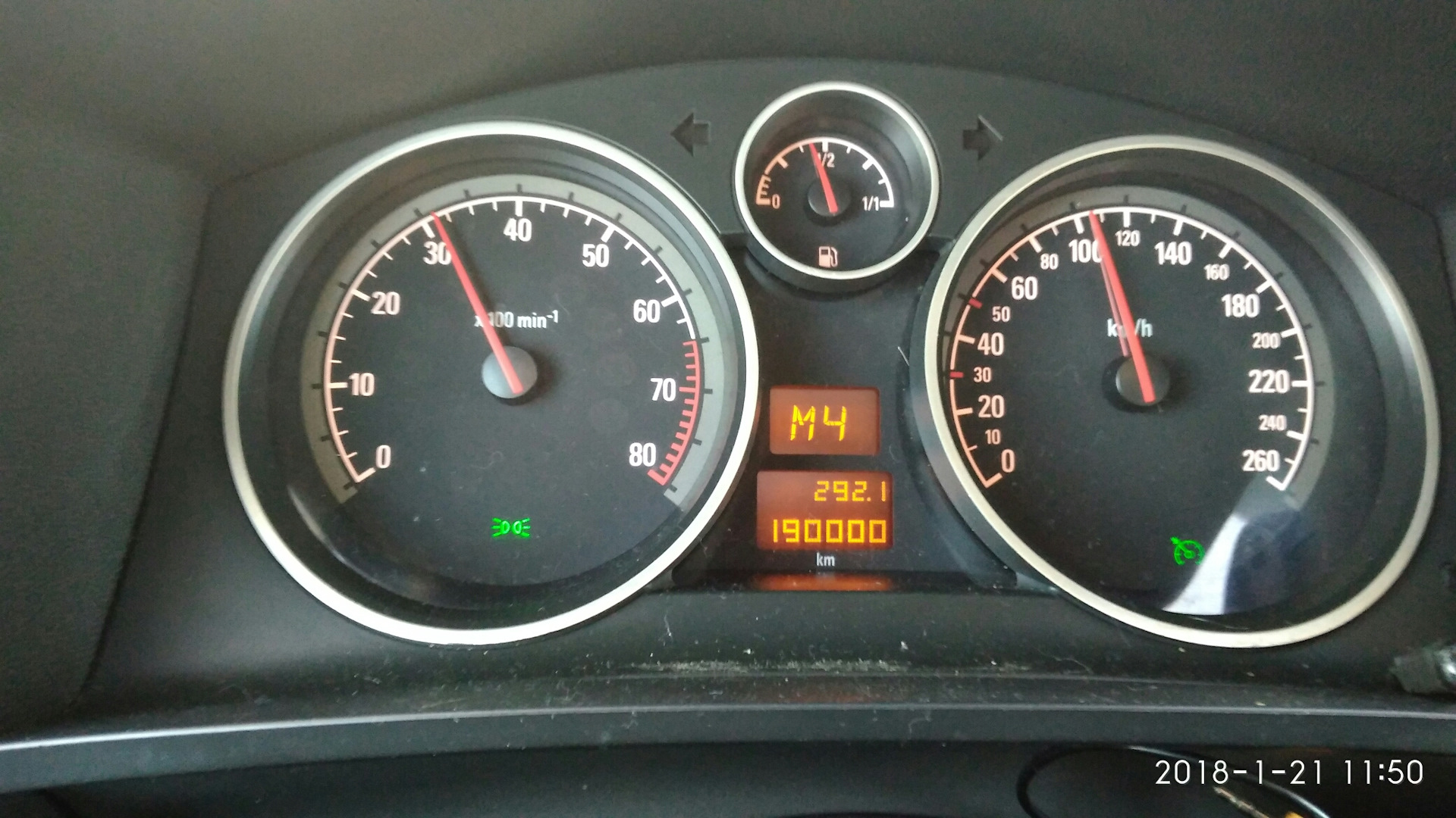

Ну вот, на 190000 вылезла ошибка низкое напряжение клапана впускного коллектора.а где этот клапан находится? Не могу найти, подскажите плиз!

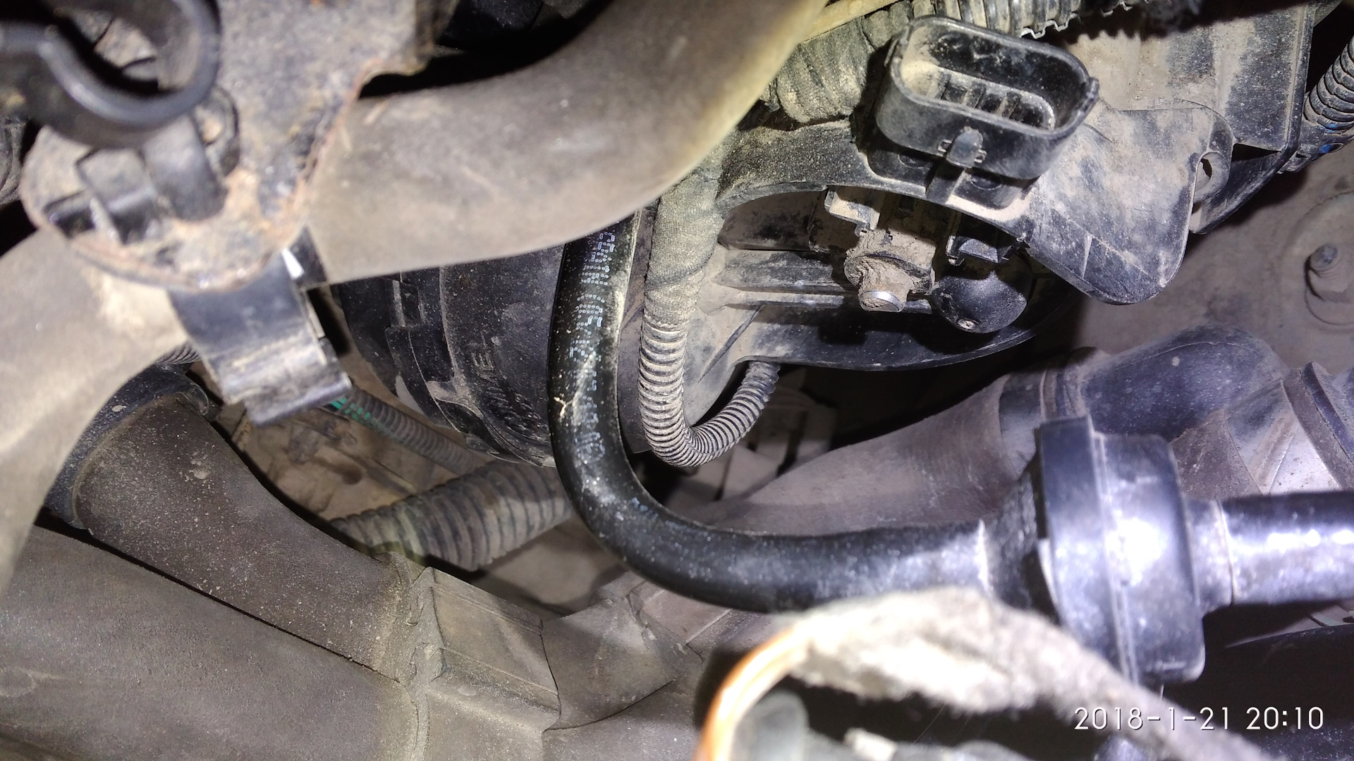

Ну сфоткать не получается его, только наощупь я его нашел сзади двигателя на уровне термостата где-то, даже чуть ниже наверное
Так в итоге то где разъём то?

Вот и я нашел и также уже сделал, спасибо.только по ссылке ни фига не написано в какой .опе он стоит, сам еле нашел
