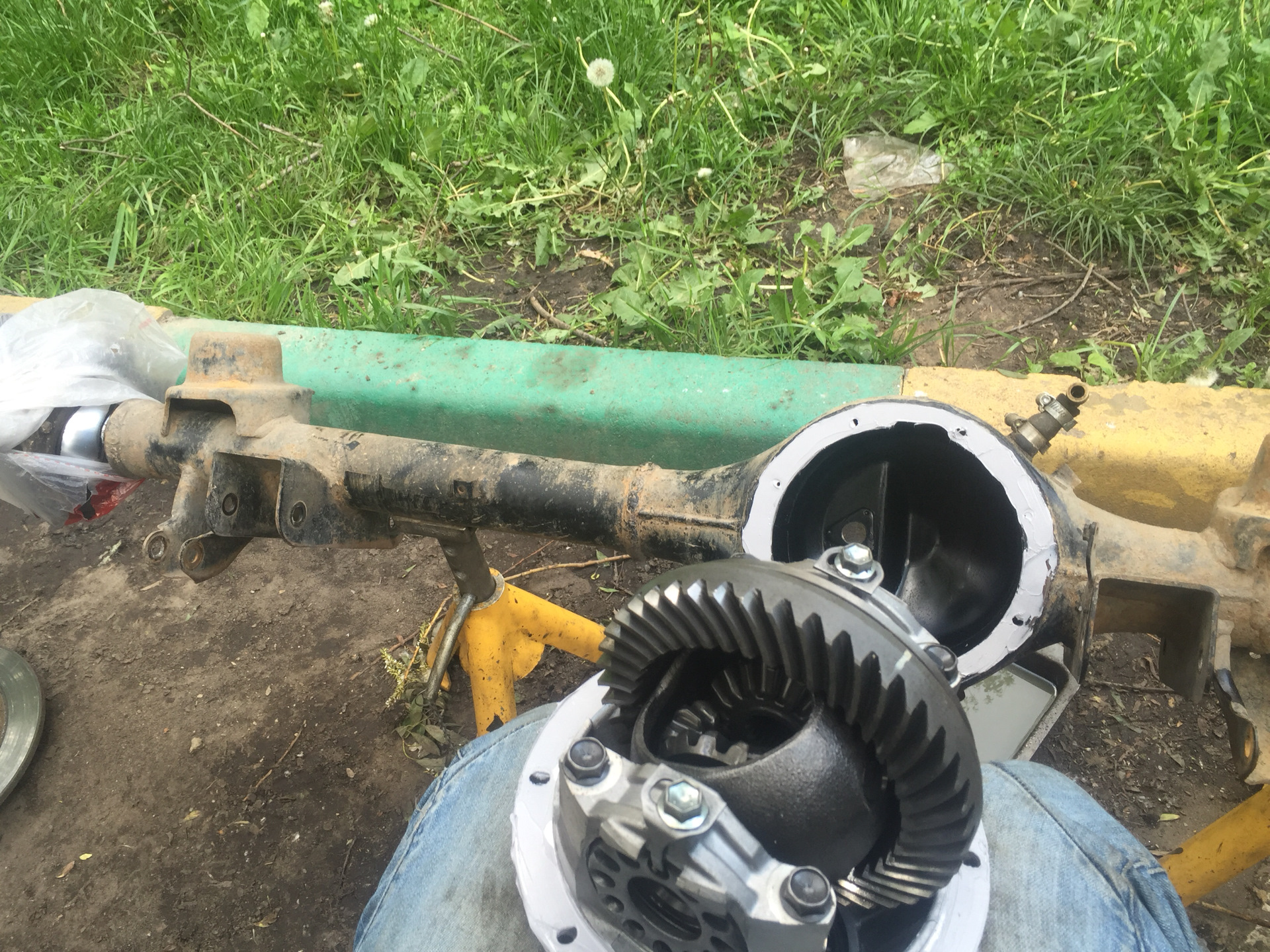

Рассмотрю варианты:нирфи в сборе с 4.09Нирфи простоЧто-то ещё)))
Дак на сузук клаб продавался, так на всяк случай😉
Завари редуктор))))
В таком косфиге, она из колеи не выезжает ксожалению.
ДАК рассмотри, и полуоси усиленные готовь на 26 шлицов.
Вроде с надежностью проблемы у дака? Краем уха слышал.
да вариантов то мало, или пневма или нирфи
MasterJim
У меня на уазке был. Не понравилось поведение. :((
А что именно не понравилось в поведении?
Большой коэффициент блокировки не позволял рулить на газу. Выпригивал разогнавшись и бросив газ
Какой ДАК стоял? 90/100? 90вперед/100назад?

В топку полумеры. Ставь пневму.
Так этож писят тыч.:(((
Зато едет
