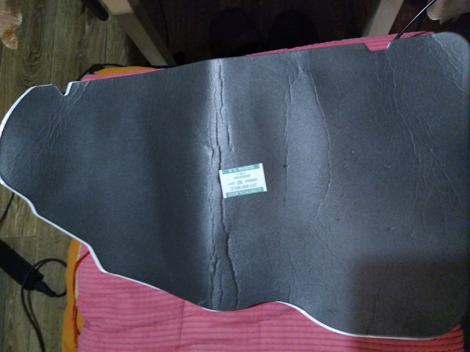

Как заменитель 201 С и 202 С выдаёт номер 3А 086 720 1Н, есть в наличии за весьма немалые 950+. Всё это судя по описанию шумоизолирующие материалы. Фотографий нигде нет. Однако под Новый Год случилось чудо и удалось урвать один из последних шумоматериалов — 2Н 783 998 2Е. Решил заказать на пробу. Именно про него я писал ранее в БЖ, что он пришёл с Аргентины!
В Европе даже на сайте Volkswagen Classic он пока не бьётся. Заказ слетал 3 раза, но я раз за разом упорно перезаказывал его. И наконец получил. Из себя он представляет отформованный лист на самоклеящейся основе. Пока ещё не инсталировал.
