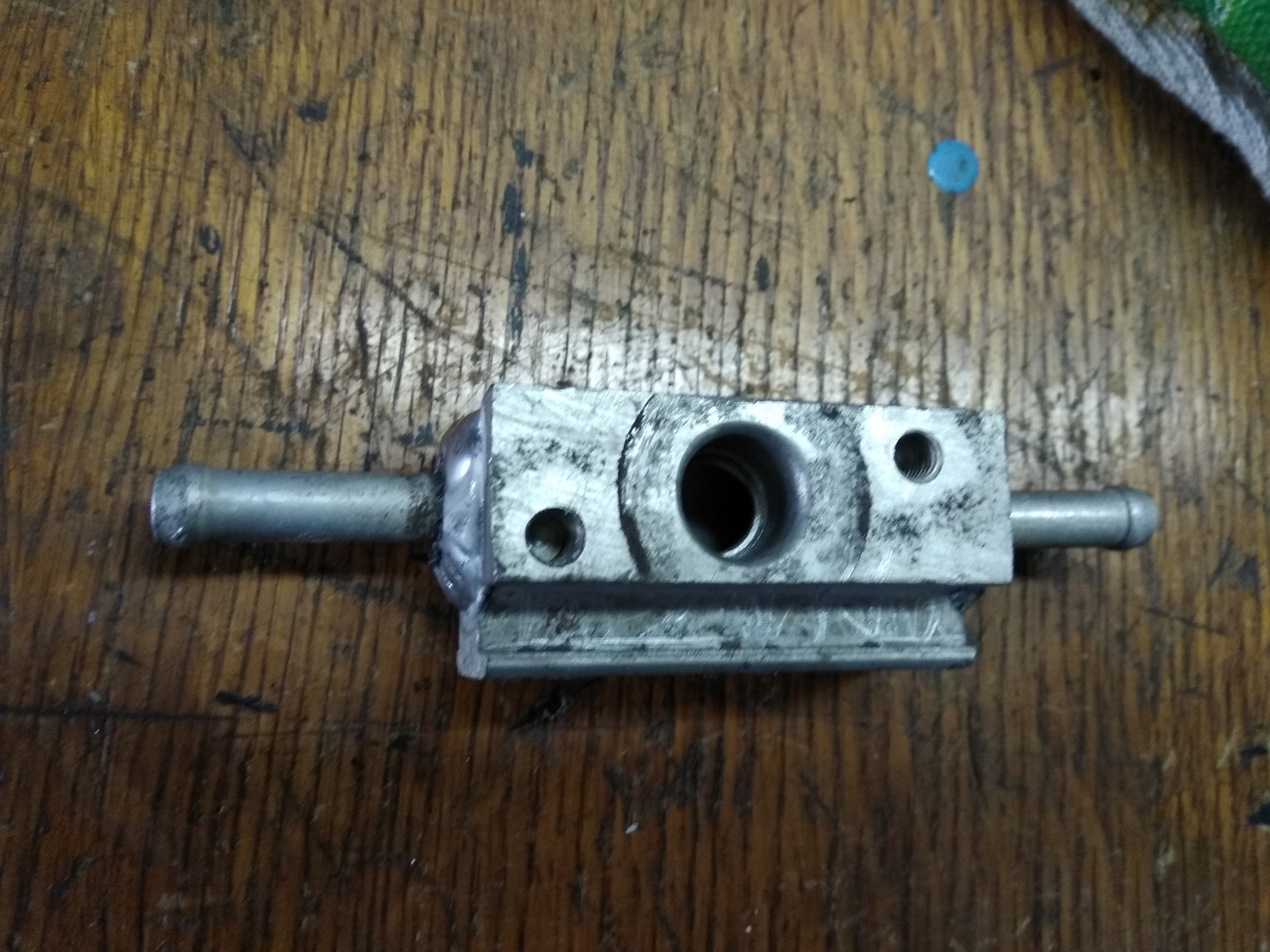

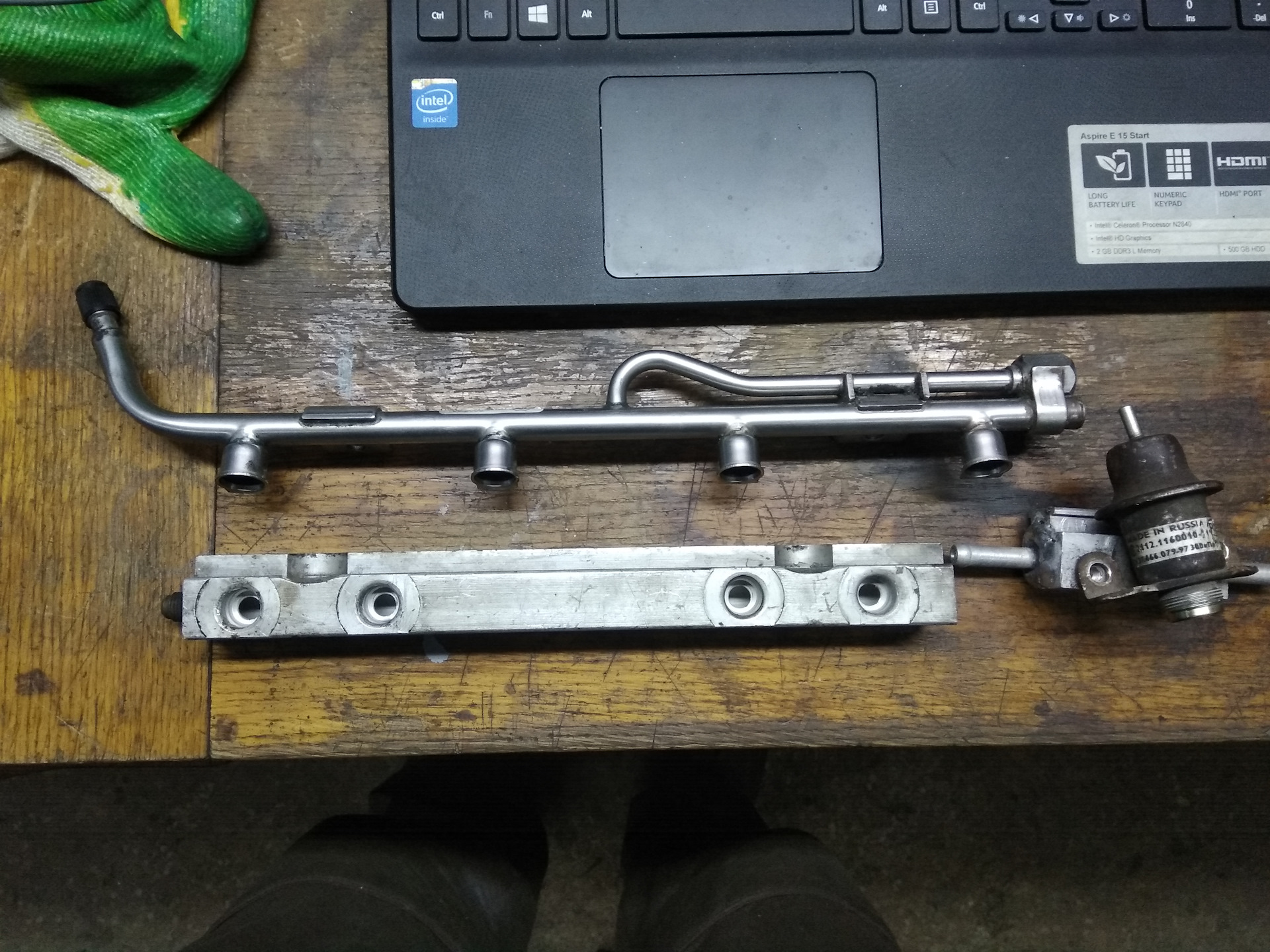

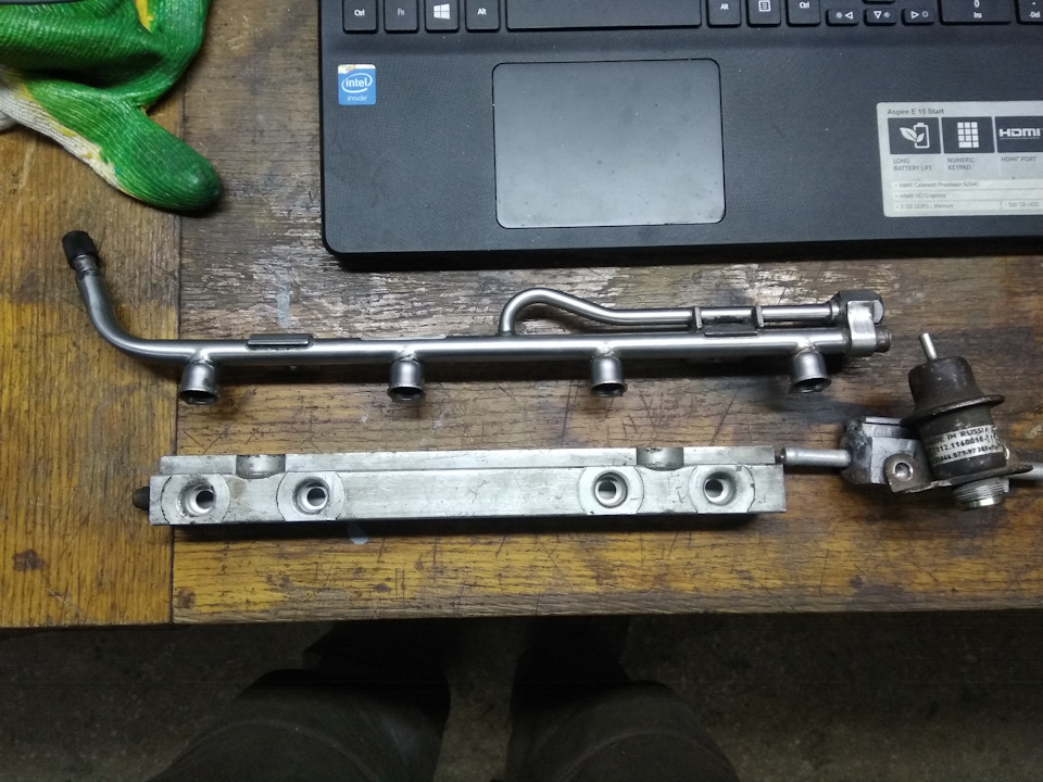

Решил сделать адаптер под рдт и оставить рампу нового образца
Адаптер для выносного регулятора сделать очень просто (можно и купить но он так же сделан из топливной рампы)для этого берём с разборки топливную рампу ваз, любую старого образца 8кл или 16кл без разницы и отрезаем часть где стоял рдт, далее подбираем штуцера, нарезаем резьбу и вкручиваем или же просто точим штуцера или находим любые алюминиевые и привариваем как это сделал я. С одной рампы можно сделать как минимум 3 адаптера под рдт так как отверстия под форсунки такие же как и отверстие под рдт, единственное что надо будет просверлить хотя бы одно отверстие м6 под ухо рдт. Всё очень просто и бюджетно.

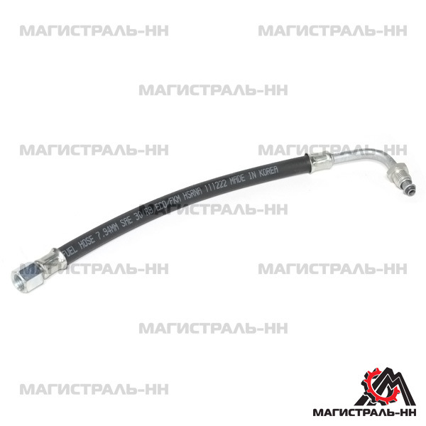

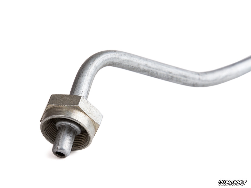

на рампу без обратки можно использовать на подачу ШЛАНГ топливного фильтра 21073 21073-1104208-10 вкручиваем его в рампу и отрезаем с обратной стороны штуцер и надеваем на наш адаптер этот шланг под хомут, в регулятор можно использовать любую топливную трубку с гайкой от рампы, отрезаем длиной примерно 5см и кончик развальцовываем под шланг (хотя можно этого и не делать давления там не будет)

А че почему просто рампу старого образца не поставить?
Не становится
что то я не пойму как вы все подкючали и зачем на рдт два штуцера вварены
Я так много раз делал, только трубку прикручивал, на сам регулятор давления )))
