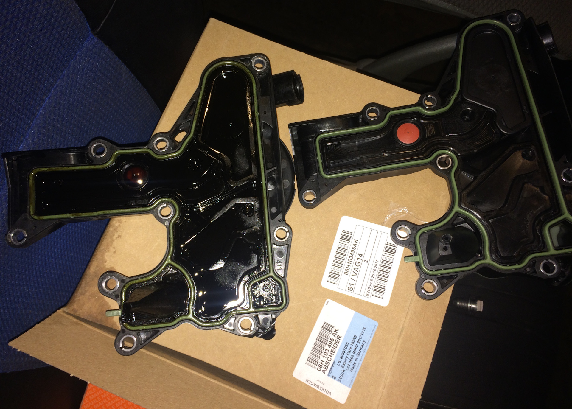

И вот дошли руки до замены МО, тем по его замене много, но как я понял люди не парятся, меняют на ту ревизию какую увидели под капотом. Но с ним не так все просто, не просто, что голова кипела при его выборе.

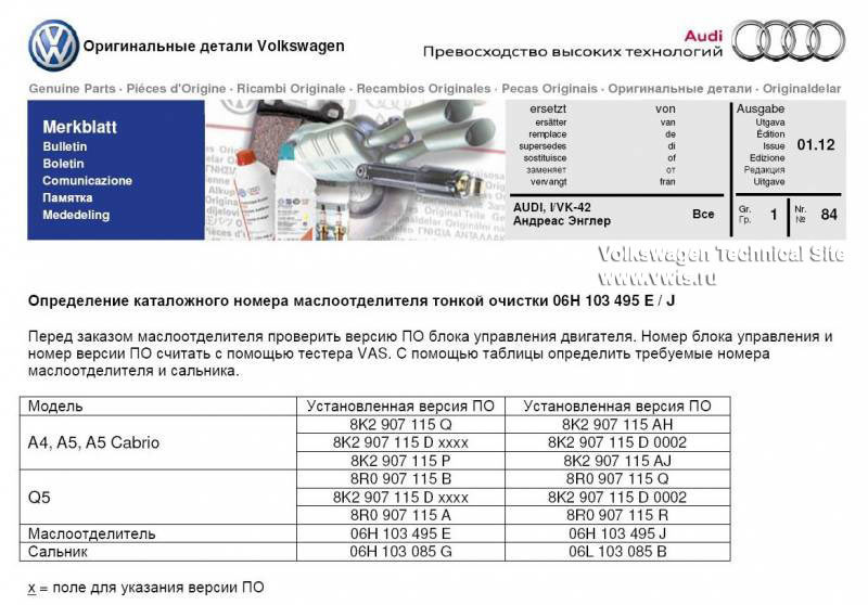

Может кто не в курсе. МО бывают двух типов, 1-на разряжение 25 мбр ( в основном идут с завода на до рестайле). 2-на рязряжение 100 мбр ( идут на рестайлингах ) На до рестайл ставились дилером в надежде уменьшить масложер, но попутно менялось ПО двигателя и передний сальник коленвала. И чтобы все работало как надо МО надо подбирать по ПО двигателя, по вину не всегда совпадает.
У меня стоял АС на 25 мбр, а по вин пробивается и АС и АК на 100мбр.
Почитав несколько тем, особо интересная по подбору эта www.drive2.ru/l/481306543208268239/
Решил узнать какая версия ПО двигателя у меня.
И оказалось, что моя ПО была обновлена до последней 115AJ. Опираясь на таблицу подбора МО по программе определил, что у меня должен стоять МО на 100мбр серии АК, но ни как не АС на 25мбр
После заказа узнал, что у меня кореш работает в ОД ауди. Звонок ему, скинул вин и ПО двига, на, что он подтвердил, что должен стоять АК. В общем я спокоен)
Старый оказался, не таким уж и старым) По ходу и правда прошлый владелец его не давно менял, только не на тот))

1-Маслозаливная пробка откручивается чуть туже чем на старом
2-Масло при снятой пробки ни куда не кидает, но заметил когда именно снимаешь пробку, а не просто откручиваешь, двигатель на какое то мгновение начинает троить и пытается заглохнуть. Интересно у всех так?
3-Надеюсь сальник передний при переборке двигателя меняли иначе выдавит))
4-По расходу масла по наблюдаю, на старом от замены до замены проехал 7000 км подлил только 600-700 грамм. Думаю с расходом все нормально.
За одно заменил воздушный фильтр и масло

Ещё ж месяц назад я тебе писал то, что подкидывает етка по твоему вину. Никаких программ по подбору не нужно.
Помню. Ты по моему единственный сказал, что у меня АК)

Вот твой
Как я понял АН самая новая ревизия?
ДА

По ПО двигателя надо подбирать. По вину может показать одно, а если меняли ПО, то может быть другое
