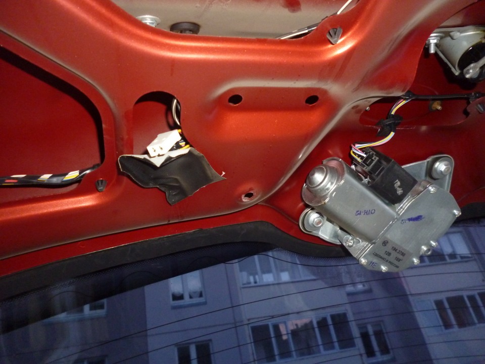

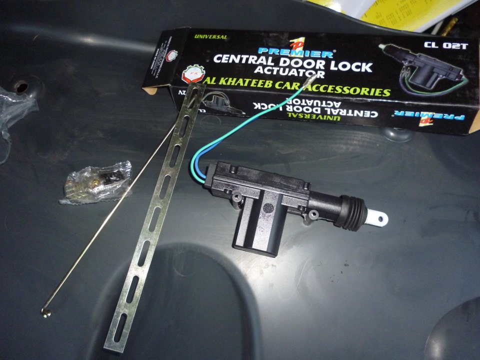

Наконец-то добрались руки до замка багажика. Так и не понял почему электропривод активатором называют, он же актюатор! В общем купил за 120 р. первый попавшийся привод. И вперёд!
Самое сложное оказалось сначала отодрать обшивку задней двери от двери, а потом прикрепить её обратно. Причина : говнопистоны шляпка которых хлипкая и гнётся, а зубчики ломаются.
Как оказалось впоследствии, эти пистоны и новые них**я не держат. Намучавшись с ними купил составные пистоны, из двух половинок которые. Вот те держат обшивку. И почему нельзя было сделать на задней двери такие же пистоны как на боковых дверях? Там и снимаются легко, и назад ставятся запросто, и держат хорошо.
Разъём активатора на месте, наверное это что-то подобное аудиоподготовке : провода есть — динамики какие хошь поставишь)))) . Интересно насколько подорожала бы машина если бы на неё с завода привод замка ставили? На те же 120 р? Сомневаюсь.
В общем припаял клеммы, закрепил привод, присоединил тягу и вуаля — багажник открывается :) . Правда почемуто не с первого нажатия кнопки на брелке. То ли алгоритм такой, то ли батарейка за три года в брелке подсела. Стоило ещё диод поставить последовательно с приводом дабы при постановке на охрану привод не дёргался, но под рукой не оказалось. Ладно, позже доделаю.
Зуб на замке пилить пока тоже не стал. Решил пока так эксплуатировать. Вроде неудобства нет : нажал брелок, замок щёлкнул, дверь подхватил и открыл. Позже, когда кнопку открытия багажника в салон поставлю зуб спилю. А так пока устраивает всё, кроме пистонов обшивки:)

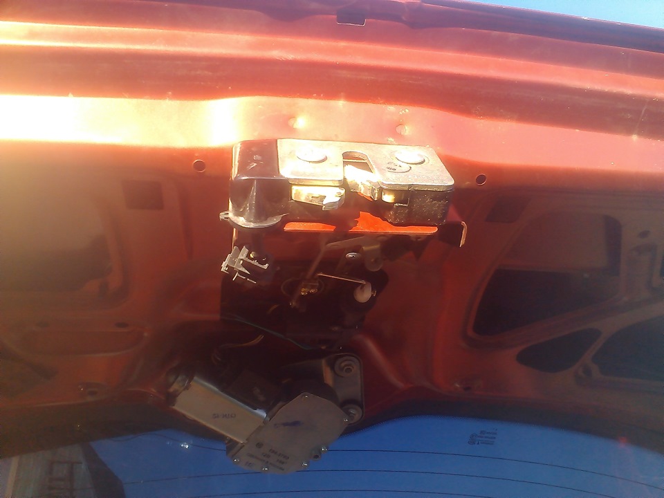

Сегодня при необходимости искал замок багажника на калину. На авто концевик уже ремонтирован. я там пластинку сам вырезал. Проработал пол года, ну и еще бы работал. Но износился — я постарался.
Так вот. На авторынке просят 650р. На базе ВАЗа 10лет отк. купил за 420р и поставил сегодня.
с этим замком не надо ничего пилить. Единственное, я пружинку переставил со старого замка, она была немного растянутой, чтоб усилия для открытия было поменьше чуток.
Усе робит )))

Купил замок сегодня, он полностью такой как был установлен с завода в 2006 году.
b-a.d-cd.net/a995acu-960.jpg
d-a.d-cd.net/e395acu-960.jpg
Пилить ничего не нужно. На брелке кнопку багажника нажал, замок отщелкнулся. Поднимать багажник можно хоть через пол часа. ничего не заблокируется
Я сразу то и не сообразил, у тебя же седан. У нас замки разные.
вижу что в корпусе есть отверстия по бокам замка.
у меня там болты на которые замок крепится.
теоретически можно заменить. Но вот пластина металлическая меня смущает.
ну да, я то сразу подробно не глянул на замок, начал комментарии читать

у меня тоже не спервого раза сначало открывался. потом вроде разошелся . теперь с первого раза открывает! ничего не делал
Открывает то с первого. Актюатор почему-то после второго нажатия брелка срабатывает. От первого даже не дёргается нет на него импульса. Приходится дважды кнопку нажимать. Тогда срабатывает чётко.
Верно приметил. Алгоритм такой на заводе был запрограммирован.
На брелке либо кнопочку открывания два раза жмешь, либо зажимаешь и держишь пока не откроется (примерно пару секунд)
Прикольно:) . Обязательно попробую. А то пришлось наловчиться два раза кнопку жать:)
Сделай кнопку в салоне, будет с первого раза открываться по ней.
Обязательно сделаю. Уже кнопку купил. Руки ещё не дошли.
