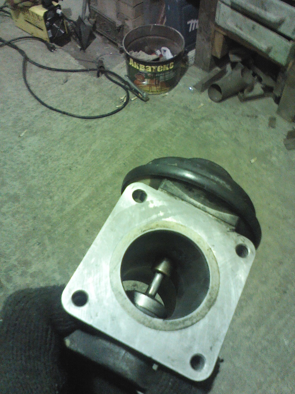

Вообще, весной, после покупки машины, я уже чистил ЕГР, и читал, что его можно заглушить, мол двигатель подхватывать реще будет и т.п., но как-то все не решался вмешиваться в его работу, т.к. считал, "если стоит — значит нужен".

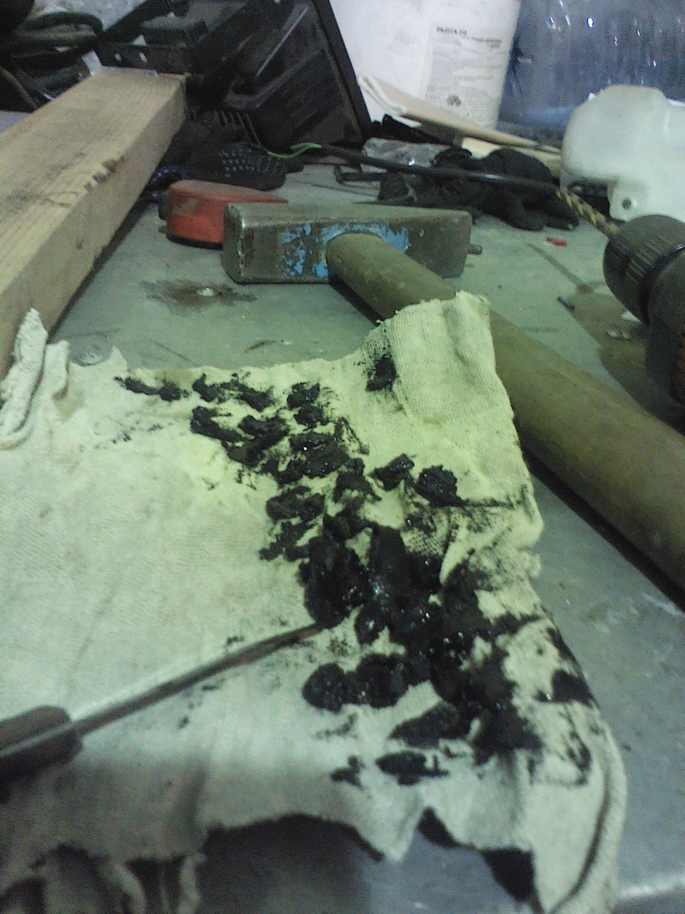

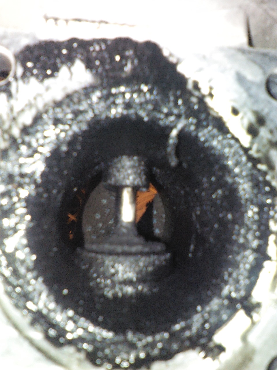

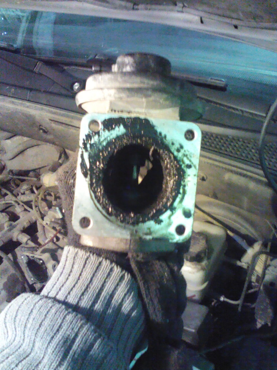

Но вот решил еще раз туда заглянуть, и просто ох… ох… ох как удивился: толстый слой черного гуталина по стенкам клапана, и всей этой херью дышит мотор! И разве стоит потом удивляться, что его ресурс уменьшается, когда во внутренности летит такой шлак? За полгода столько на стенках осталось, а сколько же он проглотил…
От чего может быть столько гари, из-за хреновой соляры? Заправляюсь я только на Гаспромсмерть, вообще типа бренд… теперь даже и не знаю куда податься!

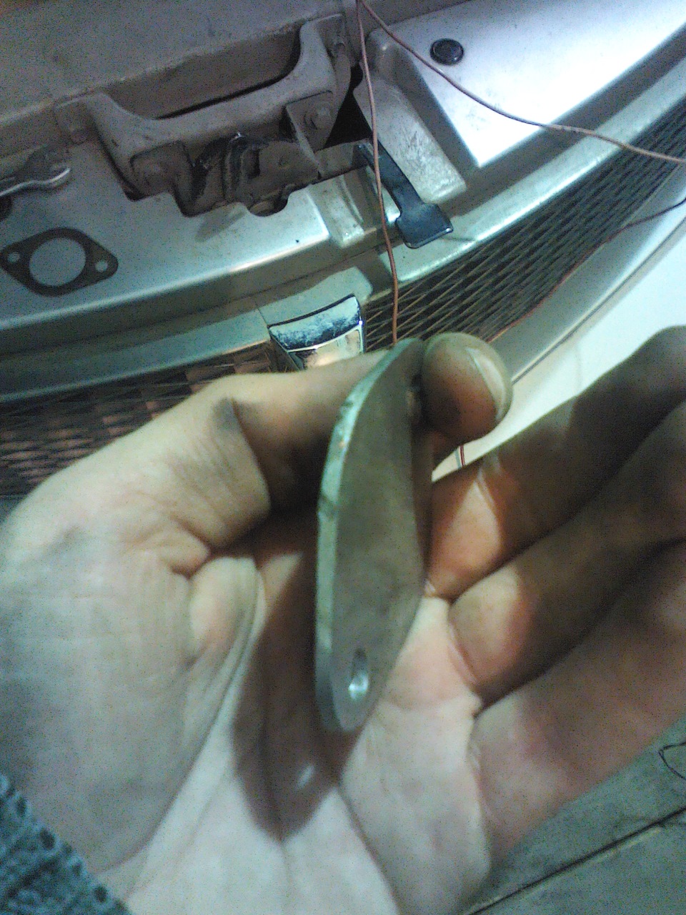

И сжалось мое сердце, и взяли руки болгарку, и по народной схеме убили негра! Аминь!

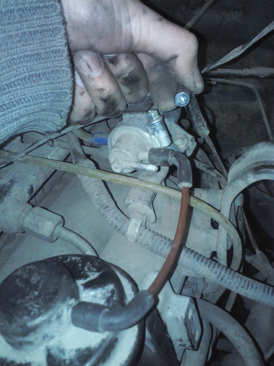

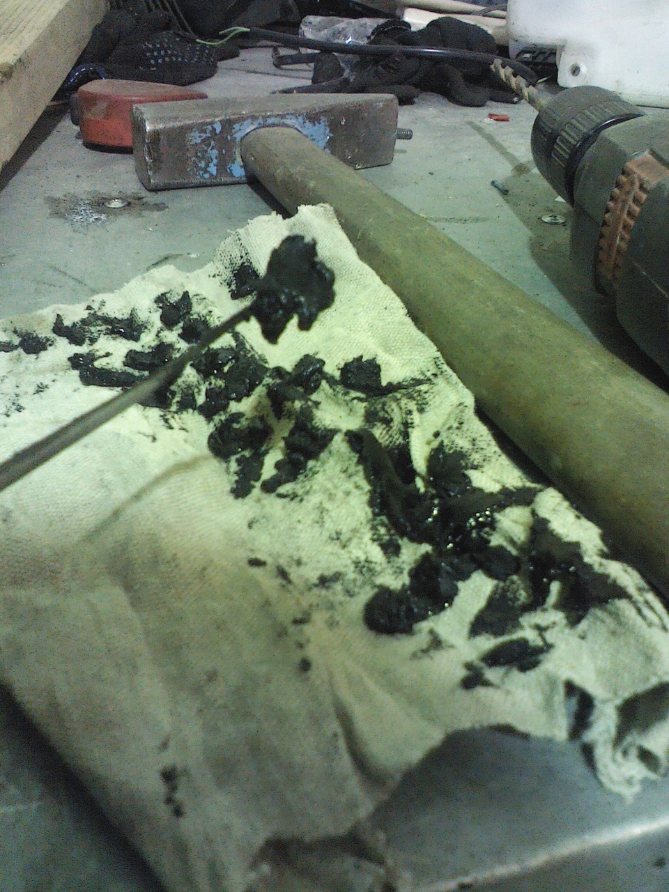

Гуталин с клапана и камеры срезал слоями ножом, промыли все в соляре и протерли на сухо как могли.
Далее модулятор ЕГР отсоединил от тройника связывающего его с модулятором турбины, а шланг заглушил шурупом, остальных модернизаций не производил, оставил все как на фото. Ошибок ни каких не выскакивало, и хоть я и скептик, но вроде действительно турбояма стала поменьше, завтра испытаю по нормальному.

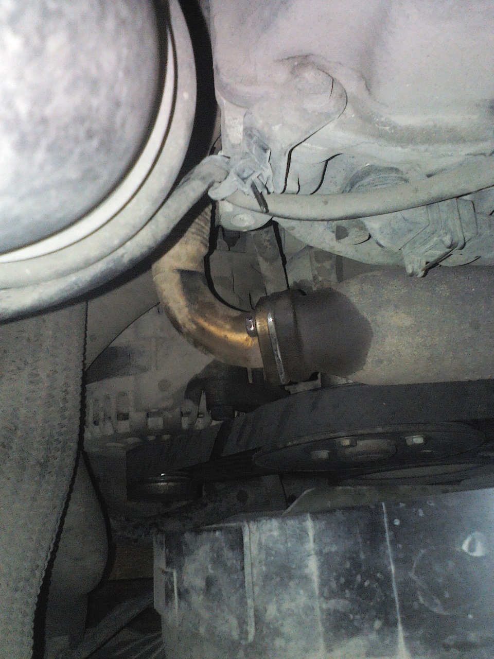

В моём БЖ есть тема, про убийство нЕРГа, там можно визуально увидеть разницу между клапаном и проствкой. Проставка увеличивает проходное сечение на впуске. Соответственно улучшается динамика с хх до 1700-2000 об\мин, то есть до выхода турбины на рабочие обороты. А так же заглушку нужно ставить не на чугунный теплообменник, а прямо на выпускной коллектор. Были случаи прогорания трубки от выпускного коллектора, к теплообменнику, в районе гофры. Да и весь этот чугун на фиг нам не нужен.
Я вообще выкинул негра и поставил сплошную трубу, все в норме расход не уменьшился
